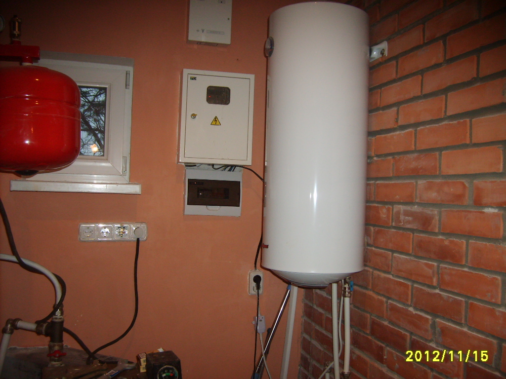

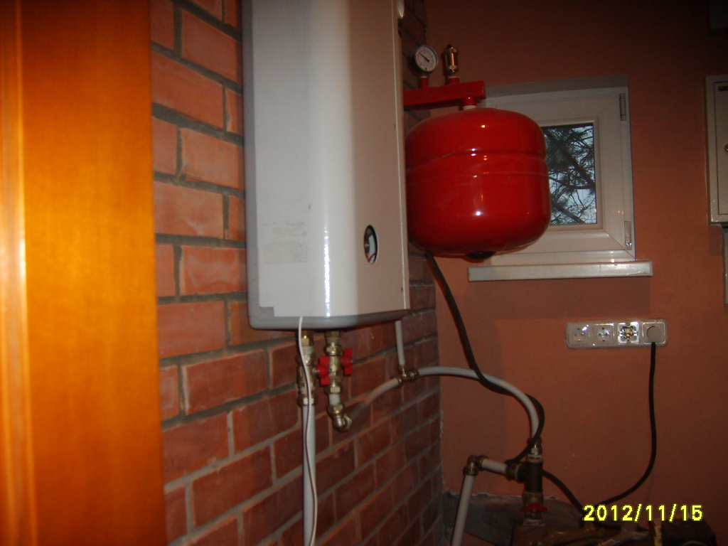

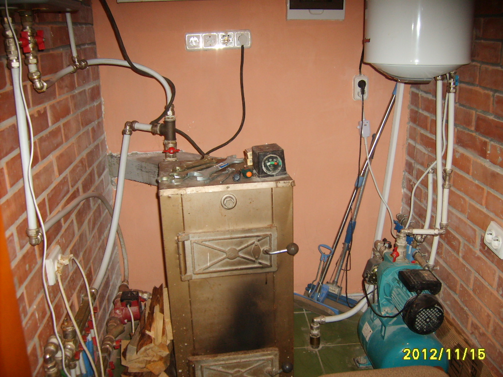

wironna Опубліковано: 16 листопада 2012 Автор Поділитись Опубліковано: 16 листопада 2012 Два дня прорабатывали этот вопрос, результаты пока совсем не радуют. Котлов Mini bio в Гомеле нет, да и в Беларуси тоже. Нашли ближайшее представительство фирмы только в Москве. Далеко, но можно съездить и купить. Но если они не подключают, то и гарантии не дают, это во-первых. Во-вторых, просматривая форумы, - нужно еще уметь пеллетный котел правильно обвязать и подключить, а если в Гомеле их не устанавливают, то не факт, что у нас получится найти специалиста, который это правильно сделает. Ну и пеллеты...Есть два производителя в гомельской области, - дозвонились, нам ответили, что белорусам вообще не продают, только на экспорт. Звонили не только по Гом. обл., но пока - ничего. Вот такая у нас цивилизация... В результате поисков встретился вроде бы тоже неплохой котел пеллетный б/у 2 года, тоже польский (продают в связи с подключением газа), по цене 2тыс дол., но в этом доме маленькая котельная (1,45х2,00), и по габаритам он нам не подходит. У Вас в стране, наверное, попроще все эти вопросы решаются Посилання на коментар Поділитися на інших сайтах More sharing options...
Телесистемы Опубліковано: 16 листопада 2012 Поділитись Опубліковано: 16 листопада 2012 но в этом доме маленькая котельная (1,45х2,00), это в вашем доме такая котелная? Посилання на коментар Поділитися на інших сайтах More sharing options...
wironna Опубліковано: 16 листопада 2012 Автор Поділитись Опубліковано: 16 листопада 2012 это в вашем доме такая котелная? Да, совсем маленькая, - 3,4 кв.м Посилання на коментар Поділитися на інших сайтах More sharing options...
wironna Опубліковано: 16 листопада 2012 Автор Поділитись Опубліковано: 16 листопада 2012 Вот еще 2 фотки: Посилання на коментар Поділитися на інших сайтах More sharing options...
Телесистемы Опубліковано: 16 листопада 2012 Поділитись Опубліковано: 16 листопада 2012 ну, могу предложить только делать пристройку для ТТ котла , иначе совсем тяжко будет. Посилання на коментар Поділитися на інших сайтах More sharing options...
Сергей_84 Опубліковано: 16 листопада 2012 Поділитись Опубліковано: 16 листопада 2012 Еще длительность горения больше, ночью вставать необязательно чтобы дрова подкидывать. только в инструкции к Атмосу пишут: длительность горения на максимальной нагрузке -2 часа....и еще температура подачи не должна быть ниже 60 градусов....О какой длительности можно говорить когда котел всегда по мнению завода должен работать не менее чем на 80% своей мощности? Вот если бы он умел опускать температуру до 35-40 градусов.... Посилання на коментар Поділитися на інших сайтах More sharing options...
wironna Опубліковано: 16 листопада 2012 Автор Поділитись Опубліковано: 16 листопада 2012 ну, могу предложить только делать пристройку для ТТ котла , иначе совсем тяжко будет. Пеллетник Mini bio 10 кВт можно было бы здесь, наверное, нормально разместить вместо имеющегося ТТ котла, габариты у него примерно 60х60х160, как невысокий холодильник. А вот что-то покрупнее Пристроечку, конечно, можно было бы сделать. Она, я думаю, даже вид дома не испортит, но сейчас, до морозов, сделать это уже нереально, не успеем Посилання на коментар Поділитися на інших сайтах More sharing options...
