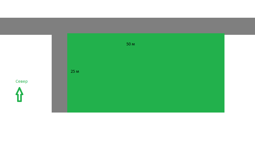

drserg Опубліковано: 5 листопада 2012 Поділитись Опубліковано: 5 листопада 2012 Добрый день, Уважаемые Форумчане! Выбрал участок для строительства. Ровный. Площадь 12 соток. Размеры сторон 25*50. Земля хорошая - чернозем. Документы - акт на право собственности с кадастровым номером. Единственный момент, который смущает - крайне узкие дороги, наверноге около 5 метров Две машины не разъедутся никак. Хотя на соседней улице дорога по ширине просто отличная. Учитывая что на время стройки будут приезжать грузовые авто и кран, то этот момент очень беспокоит. До точки выезда на нормальную широкую трассу 6 участков приблизительно по 50 метров. Сам участок находится на углу Т-образного перекрестка. Схема участка во вложении. Просьба прокомментировать. Заранее благодарен за любые комментарии! Посилання на коментар Поділитися на інших сайтах More sharing options...
Серж22 Опубліковано: 5 листопада 2012 Поділитись Опубліковано: 5 листопада 2012 Ширина дорог должна быть не менее 6 метров (для проезда пожмашин). 1 Посилання на коментар Поділитися на інших сайтах More sharing options...
sir Опубліковано: 6 листопада 2012 Поділитись Опубліковано: 6 листопада 2012 Я думаю, якщо зробити заїзд на куті ділянки, чуточку зрізавши сам кут, то можна організувати трохи додаткового місця для маневру. А якщо в кінці дороги є місце для розвороту вантажної машини, то все не так страшно. 1 Посилання на коментар Поділитися на інших сайтах More sharing options...
Ximi Опубліковано: 6 листопада 2012 Поділитись Опубліковано: 6 листопада 2012 как могли нарезать участки с шириной дороги 5 метров? Если в садоводстве норма 6 а в забудове 9 метров? 1 Посилання на коментар Поділитися на інших сайтах More sharing options...
SKar Опубліковано: 6 листопада 2012 Поділитись Опубліковано: 6 листопада 2012 кроме неудобств при строительстве, могут возникнуть проблемы с архитектурой и оформлением стройпаспорта. Просто есть минимальные нормы и отступы для дорог, если не прав - поправьте: - ширины улицы 9м. - ширина переулка, заезда в тупик 6-7м - ширина/радиус места для разворота - 12м. з.ы. у мебя был прецендент с нанесением дороги на план в стройпаспорте, размеры указывали по факту-генплану 6м, в итоге в архитектуре завернули и сказали, что бы указали размеры по нормативам. 1 Посилання на коментар Поділитися на інших сайтах More sharing options...
drserg Опубліковано: 6 листопада 2012 Автор Поділитись Опубліковано: 6 листопада 2012 Спасибо всем за комментарии. От участка откажусь. Дорогу нарезать за счет своей земли не вижу смысла. PS: Скорее всего именно поэтому участок и не купили до сих пор - из-за ширины дороги. Посилання на коментар Поділитися на інших сайтах More sharing options...
