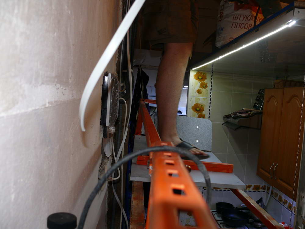

Проэктировалась одна конструкция (с кареткой на монорельсе) но пришла идея сделать проще. Так что в металле на 2 й этаж будет поднимать вот это:
Светодиодные ленты освещения завязаны на бесперебойник. Бесперебойник - обычное китайское 600ВА чудо, правда умеет отчитываться по USB. Сначала хотелось завязать напрямую на акк бесперебойника, но из опасения глубокого разряда развел через доп. БП. после УПС. По результатам испытаний УПС (1 батарея на 7,2а/ч) продержал свет 3 часа. Наверно, мог бы и дольше, но пора было спать. Возникла идея ко всему этому хозяйству добавить генератор с приводом от тренажера, а то столько енергии зря пропадает. Так что со временем идеи доработок только добавляються.

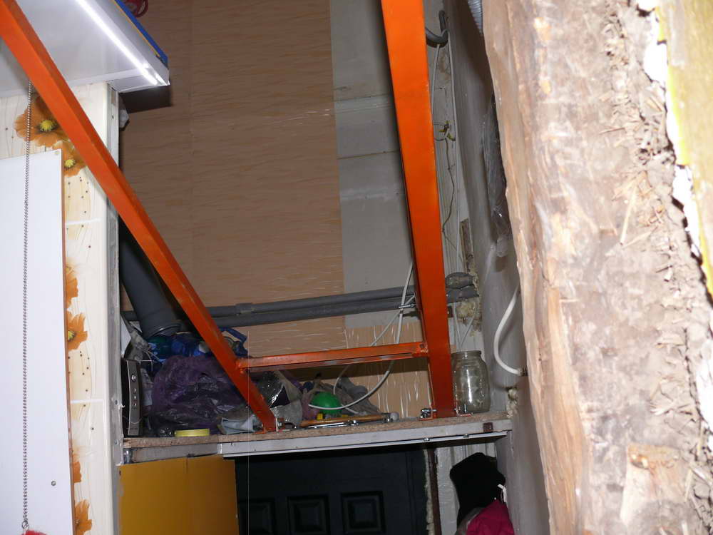

Обычно, практически все домики имеют линейное построение. Если два уровня – то между ними перекрытие и второй этаж - он тоже линейно плоское подобие первого. Подъем по лестнице - переход с одной ровной поверхности на другую. Наше же жилище похоже на муравейник в разрезе, причем разрез предусмотрен и сделан сразу. Учитывая, что муравей или обычный житель нашего домика не летает (вверх), а объем использовать как то надо, то есть два пути: поработать над отращиванием крыльев или сделать чего-то, чтоб поднимало, и, желательно, не роняло, позволяло зависать в воздухе на определенной высоте и перемещаться в любую точку объема.
Один из основных элементов оборудования микродомика – подъемник. (Над крыльями работаем, спина уже чешется) Он не только доставляет на требуемый уровень, а и создает так сказать «пол по требованию» на нужной высоте. Например, на спальном уровне удобно застилать, убирать, опустив платформу на уровень 1+ (гнездо), а спать, подняв вровень с полом спального места. Чудо техники заменяет обеденный столик, сервировочный для спальни, на нем гладильная доска, турник. Жить в объеме немного непривычно, как фильм в 3д, но интересно. Жизнь в этом домике меняет восприятие. Это как крылья. Картинки позже.

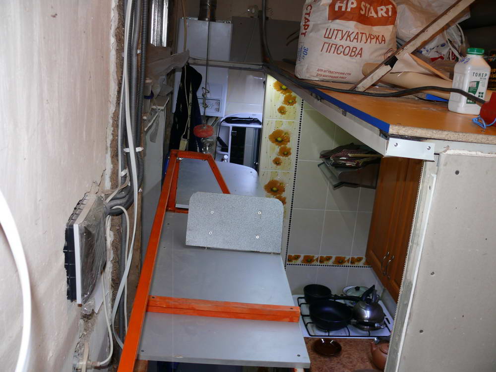

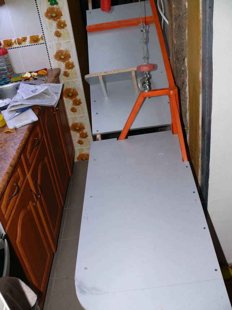

Главный герой нашей фотосессии – подъемник, один из основных элементов комфорта в проживании, и вообще, возможности использования всего объема нашего микродомика. Его важность на первый взгляд не очевидна, казалось бы, достаточно убирающегося трапа или лестницы. Но, требуется не просто поднять или лестница, а, так сказать, «пол по требованию» на нужной высоте.
Слева направо:
  1. чуть приподнят для стола/гладилки.
  2. положение для работы (застелить кровать, чет разложитиь) вдоль на level 2 – "полати".
  3. Рабочий момент. Потолок на полатях то 1.28м, и стоять неудобно, поэтому стоим на подьемнике, а там лежим.
  4. Положение вровень с полатями. Чтоб не полетать во сне. O:)
А не опасно ли пользоваться таким подъемником в жилище? Он ведь может травмировать человека при неосторожном использовании?
Ну в общем над воросом безопасности работаем. Пока жертв нет. Подьемник разделяет наше семейство на тех, кто боится и пользуется и боиться и смотрит.
А если предложения есть или советы то ждем. :rolleyes:

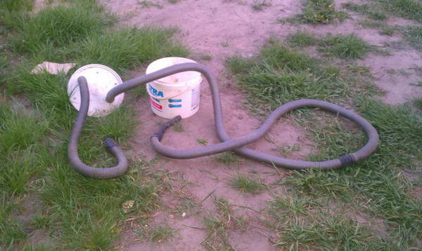

Промежуточный фильтр для бытового пылесоса. В процессе ремонта понадобилось немножко помахать болгаркой,нарезать пару штроб. Пыли при этом поднимаеться! :o Бытовой пылесос забиваеться практически сразу. Бороться с пылью и мелкими камешками поможет промежуточный фильтр, врезаеться в шланг пылесоса (родной пылесборник остаеться). Другим концом к болгарке, на которую надеваем доп. кожух см. ранее Изготовляется из обычного пластикового ведра с крышкой, соединение крышки из ведра должно быть целым. Крышка укрепляеться кружочком из фанеры. Шланги - на базаре 10 грн штука, без проблем сращиваються.
