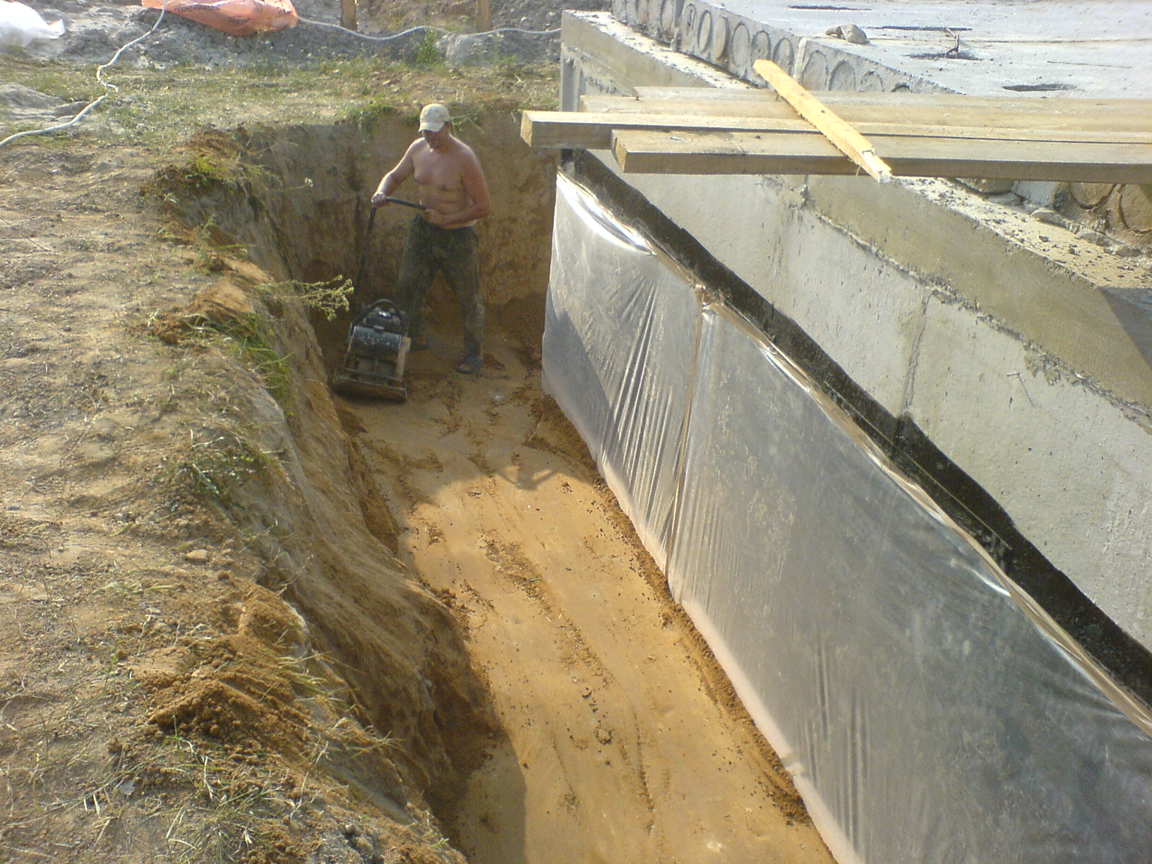

POLAA Опубліковано: 1 листопада 2012 Поділитись Опубліковано: 1 листопада 2012 Я клеил на клей-пену Соудал. И что положительного практически дала приклейка ЭППС к подземной части здания? Ну, акромя душевного спокойствия, и чувства выполненного долга?))) Я думаю, что говоря о подземной части фундамента, ТС имел в виду подвальный или цокольный этаж. Посилання на коментар Поділитися на інших сайтах More sharing options...

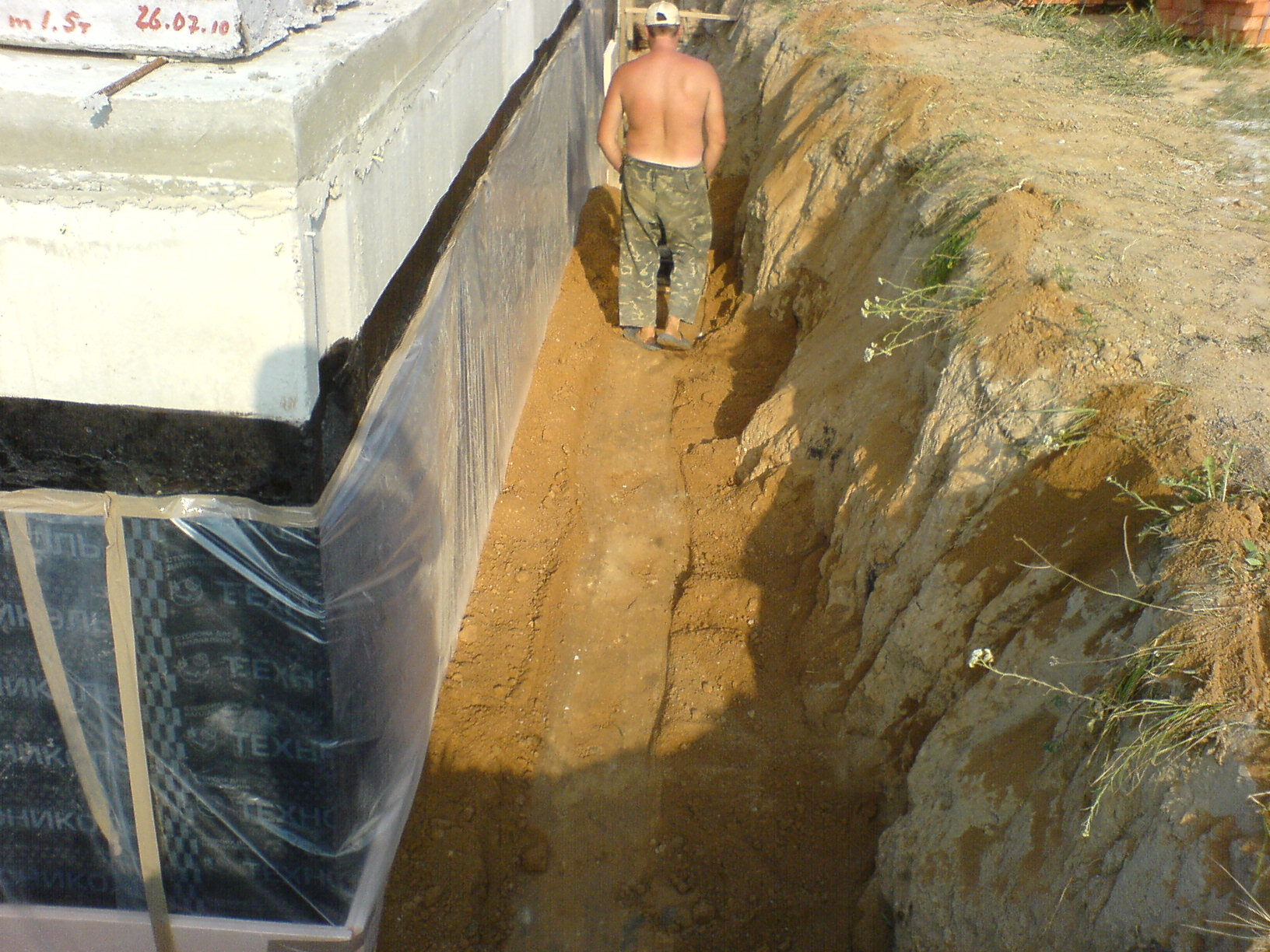

prazdnikof Опубліковано: 1 листопада 2012 Поділитись Опубліковано: 1 листопада 2012 У меня подземная часть фундамента обклеена ЭППС на мастике абизол ( на водной основе не разъедает пенопласт) Когда клеел верхние листы пришёл к выводу что можно клеить банальной монтажной пеной, выходит не хуже единственное что надо делать фиксировать лист на 20-30 минут, для этого пшли в ход все подручные средства и предметы, палки-кирпичи и т.п. Когда клеешь мастикой прижимать не надо, держится само, но высыхает очень долго, даже в жару и при засыпке край отстаёт, вот тут пена и пошла в ход. 1 Посилання на коментар Поділитися на інших сайтах More sharing options...

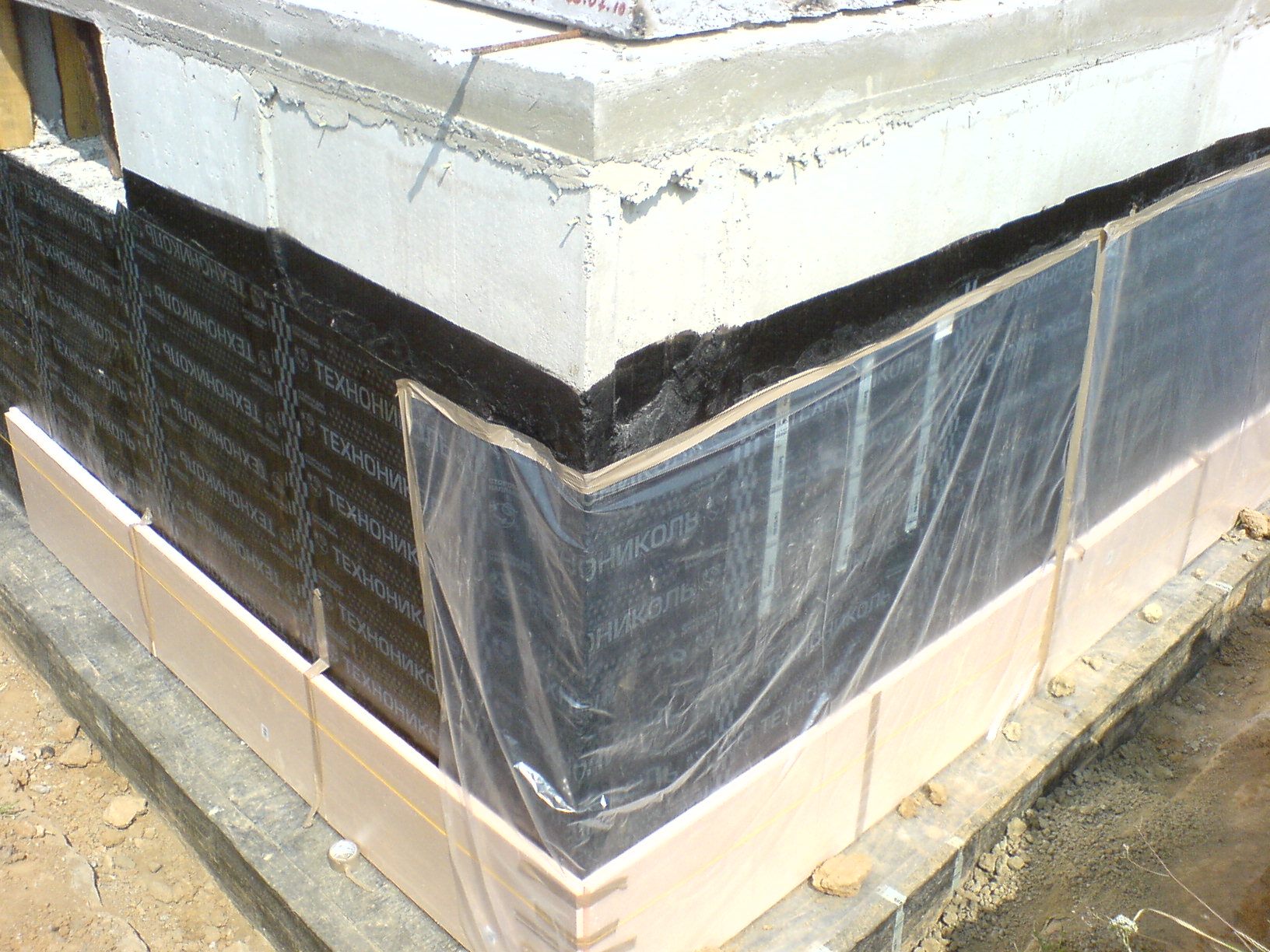

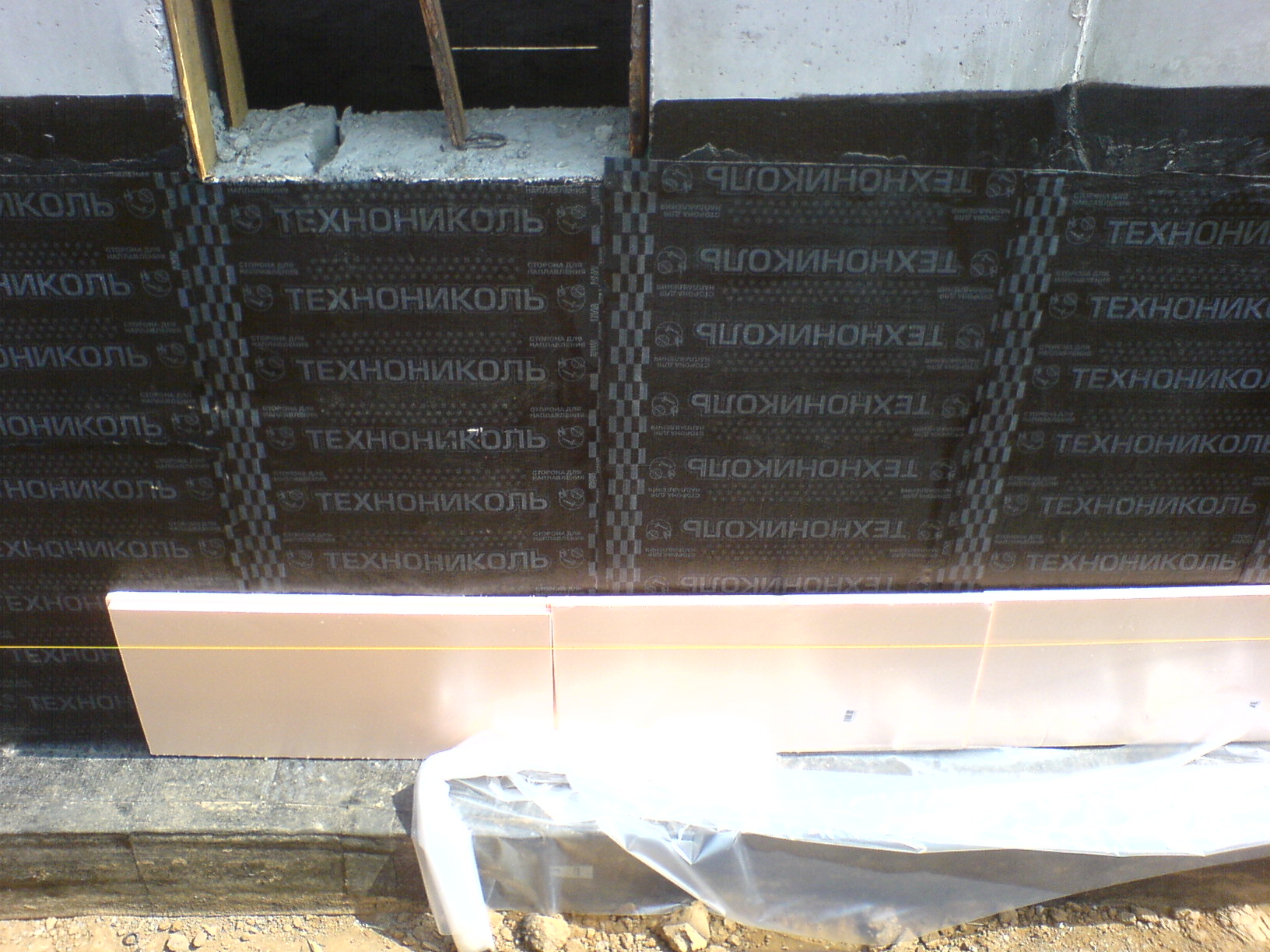

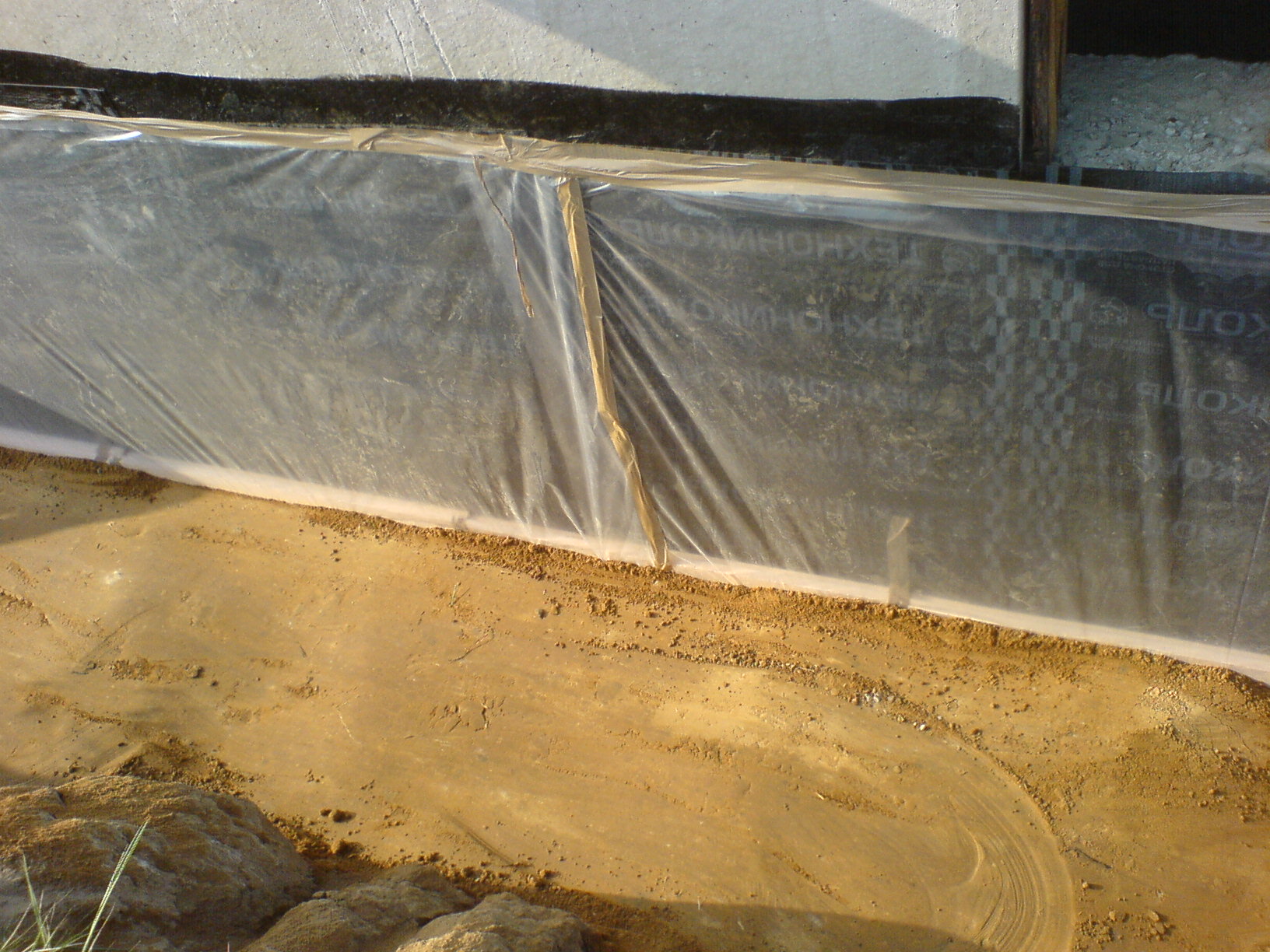

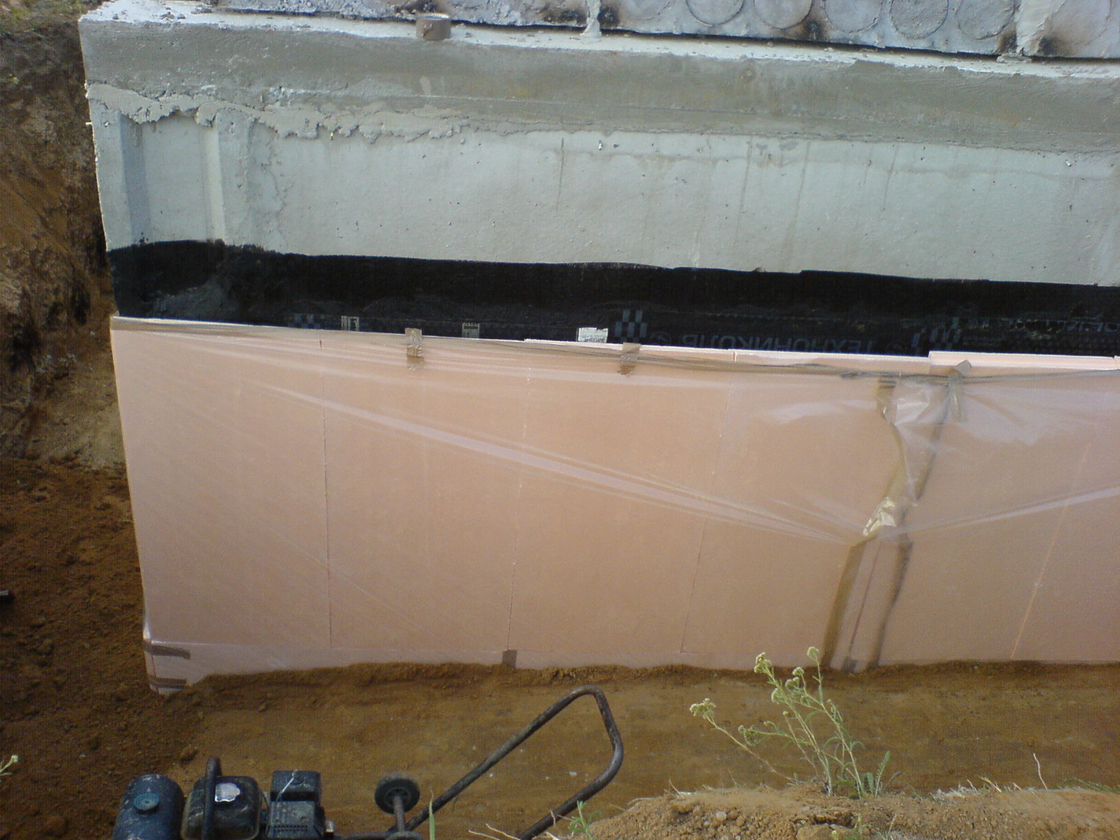

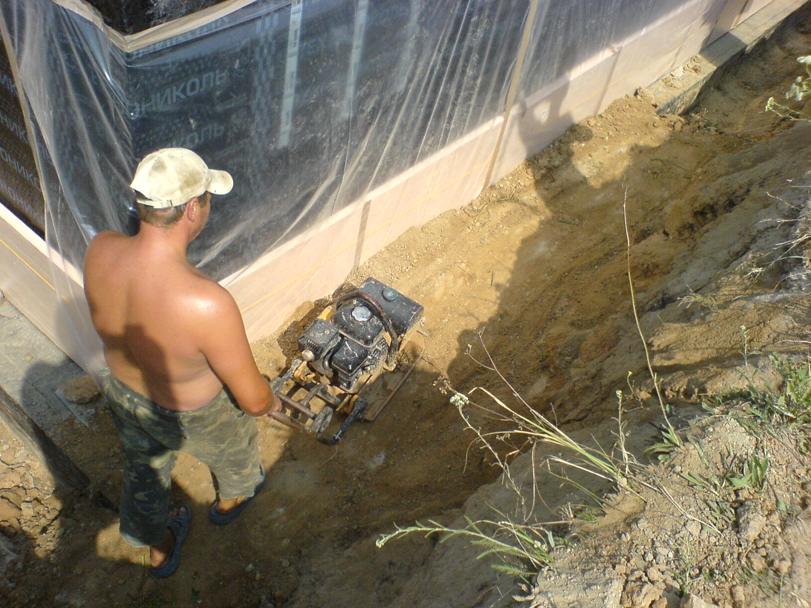

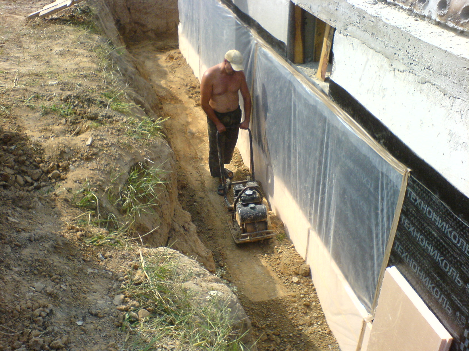

prazdnikof Опубліковано: 3 листопада 2012 Поділитись Опубліковано: 3 листопада 2012 По мне так приклейка монтажной пеной -это быстро и удобно, ничегопотом придерживать не надо, баллона хватило на весь фундамент 12*14 на 2м. высоты, точки по углам и в середине. Зато потом сыпь да трамбуй не заморачиваясь. Кстати на фото выше вижу практически мне не понятную работу по трамбовке "на сухую" глины виброплитой, у меня такой номер не вышел или я в чём то ошибаюсь. Посилання на коментар Поділитися на інших сайтах More sharing options...
POLAA Опубліковано: 4 листопада 2012 Поділитись Опубліковано: 4 листопада 2012 По мне так приклейка монтажной пеной -это быстро и удобно, ничегопотом придерживать не надо, баллона хватило на весь фундамент 12*14 на 2м. высоты, точки по углам и в середине. Зато потом сыпь да трамбуй не заморачиваясь. Кстати на фото выше вижу практически мне не понятную работу по трамбовке "на сухую" глины виброплитой, у меня такой номер не вышел или я в чём то ошибаюсь. Если Вы глину намочите, то виброплита просто утонет в этой глине.))) Глина была из кучи, куда ее выгрузили при копке котлована. Лето 2010 года было очень жаркое. Обратная засыпка с трамбованием глины велась в августе, после месяца 35 градусной жары. Но, видимо, в глине все равно было достаточно влаги для уплотнения. Хотя верхние слои глины для обратной засыпки приходилось разламывать ломами и топорами.))) Если Вы использовали пену вместо предлагаемой мной проволочки - нет проблем. Я просто против демонизации этого процесса, и придание пене, мастикам и т.п. для приклеивания ЭППС к подземной части дома, мистичесих свойств, которыми ни пена, ни мастики, в сочетании с ЭППС и ФБС - не обладают.))) 1 Посилання на коментар Поділитися на інших сайтах More sharing options...
