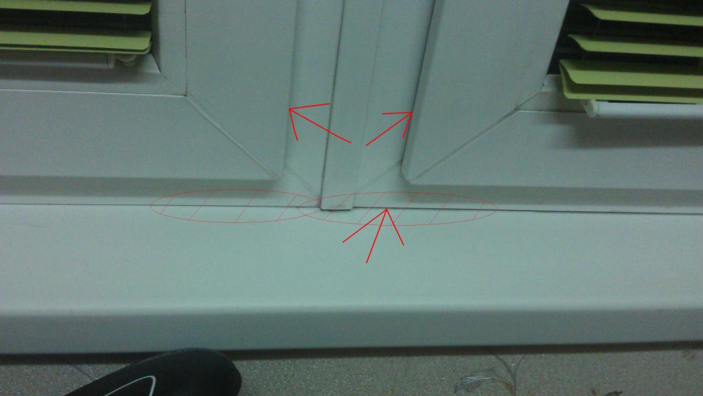

NAVIN Опубліковано: 3 грудня 2012 Поділитись Опубліковано: 3 грудня 2012 Подскажите как "утеплиться". Хорошо дует из обозначеных мест. Окна ставились лет... 8 назад. Посилання на коментар Поділитися на інших сайтах More sharing options...
окна_Модерн Опубліковано: 3 грудня 2012 Поділитись Опубліковано: 3 грудня 2012 Верхние стрелки - регулировка прижима створки, замена уплотнителя. Нижняя стрелка - заглянуть снаружи под отлив, скорее всего пена под ним превратилась в труху. Попробовать вычистить старую пену, заново запенить и защитить пену от внешних климатических воздействий. Можно ещё попробовать аккуратно засиликонить шов. 1 Посилання на коментар Поділитися на інших сайтах More sharing options...
Бесшумные окна Опубліковано: 3 грудня 2012 Поділитись Опубліковано: 3 грудня 2012 Подскажите как "утеплиться". Хорошо дует из обозначеных мест. Окна ставились лет... 8 назад. Створки отрегулировать не пробовали? Если дует из под импоста, значит где-то произошла разгерметизация... Этим кстати раньше грешили системы Salamander. Производители экономили на внутреннем уплотнителе самого импоста, не устанавливали в месте примыкания специальные уплотнители. Кому подобное счатье досталось... не завидую... 1 Посилання на коментар Поділитися на інших сайтах More sharing options...
sergsof Опубліковано: 3 грудня 2012 Поділитись Опубліковано: 3 грудня 2012 Створки отрегулировать не пробовали? Если дует из под импоста, значит где-то произошла разгерметизация... Этим кстати раньше грешили системы Salamander. Производители экономили на внутреннем уплотнителе самого импоста, не устанавливали в месте примыкания специальные уплотнители. Кому подобное счатье досталось... не завидую... Я 3 раза просматривал картинку и у меня возник вопрос, а где там импост??? И система это не Salamander хоть и H-cоединитель очень даже похож (штапик не тот). Да в Salamander 2D никакое специальное уплотнение под импост не ставится, ставится в Streamline. Посилання на коментар Поділитися на інших сайтах More sharing options...

Валерий Валентинович Опубліковано: 3 грудня 2012 Поділитись Опубліковано: 3 грудня 2012 А вот хамить не стоит... вам это не идет... А где Вы увидели хамство? Лучше внимательно рассмотрите фото. Там две рамы и между ними соединитель. Посилання на коментар Поділитися на інших сайтах More sharing options...
Бесшумные окна Опубліковано: 3 грудня 2012 Поділитись Опубліковано: 3 грудня 2012 А где Вы увидели хамство? Лучше внимательно рассмотрите фото. Там две рамы и между ними соединитель. Я и сам вижу, что на фотографии конструкции смонтированы через соединитель... но вопрос то был не об этом, а о системах Salamander, в импоста которых между створками не устанавливались специальные уплотнители... в конкретном случае у моего знакомого после установки окон, спустя несколько месяцев стало дуть где-то внизу конструкции... Долго искали причину, пока не оказалось что проблема не в том, что под отливом плохая герметизация, а в том, что производитель сэкономил на этом самом уплотнителе импоста... и ничего уже поделать с этим было нельзя... Окна были заказаны на Олте. Добавлено через 17 минут Подскажите как "утеплиться". Хорошо дует из обозначеных мест. Окна ставились лет... 8 назад. Похоже на балкон или лоджию... За 8 лет... что там от монтажной пены осталось... наверное ничего Посилання на коментар Поділитися на інших сайтах More sharing options...
