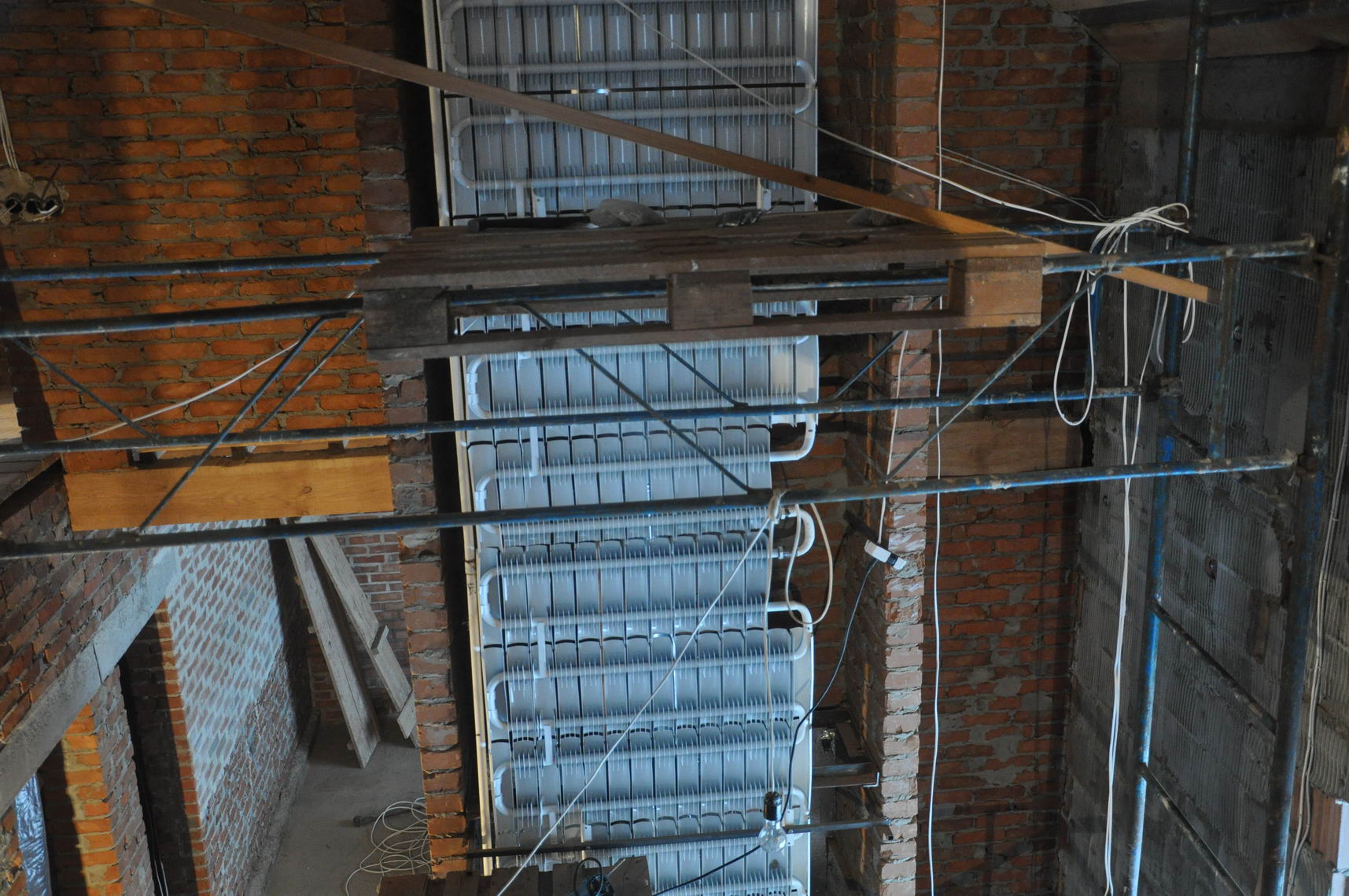

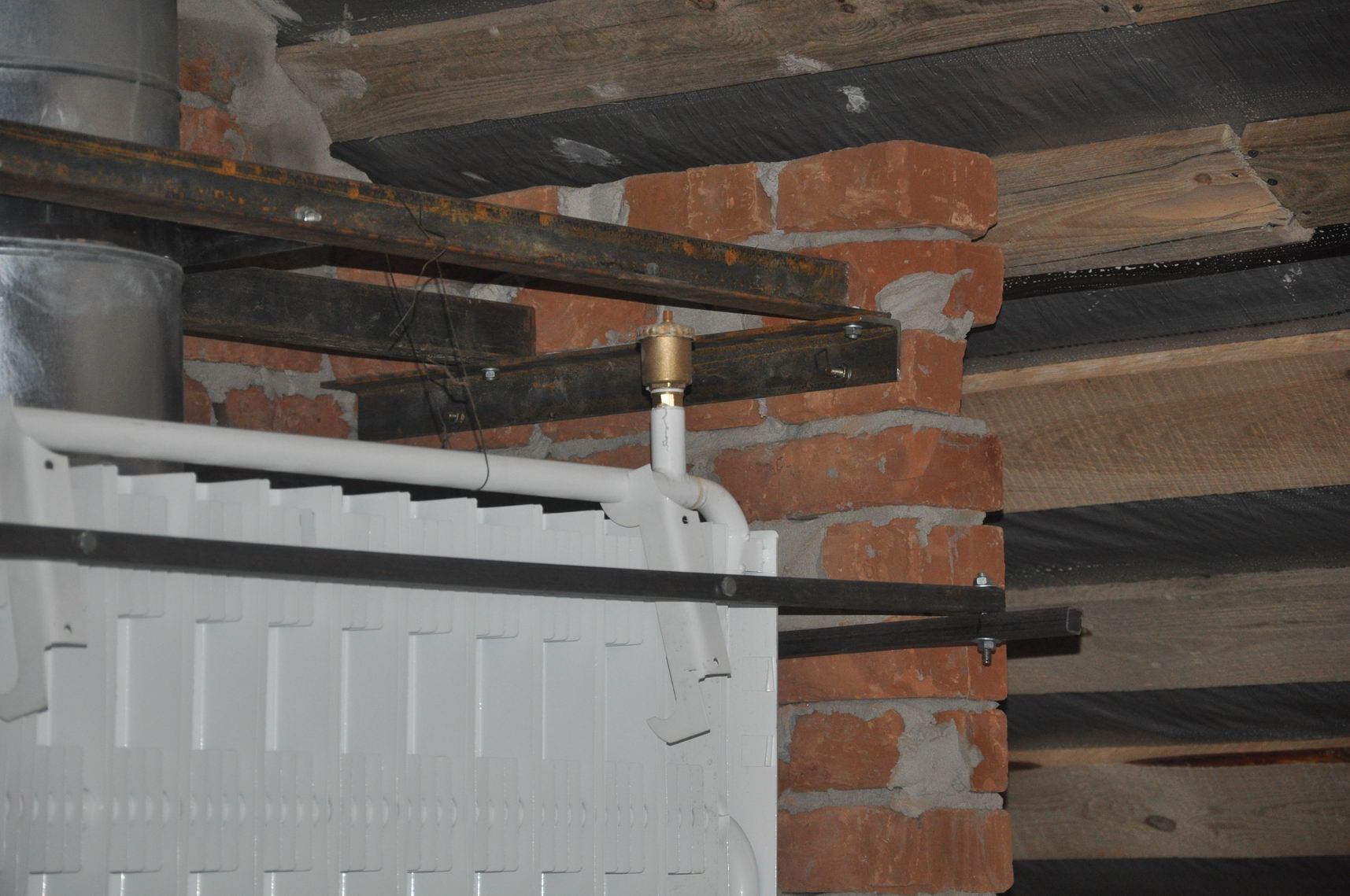

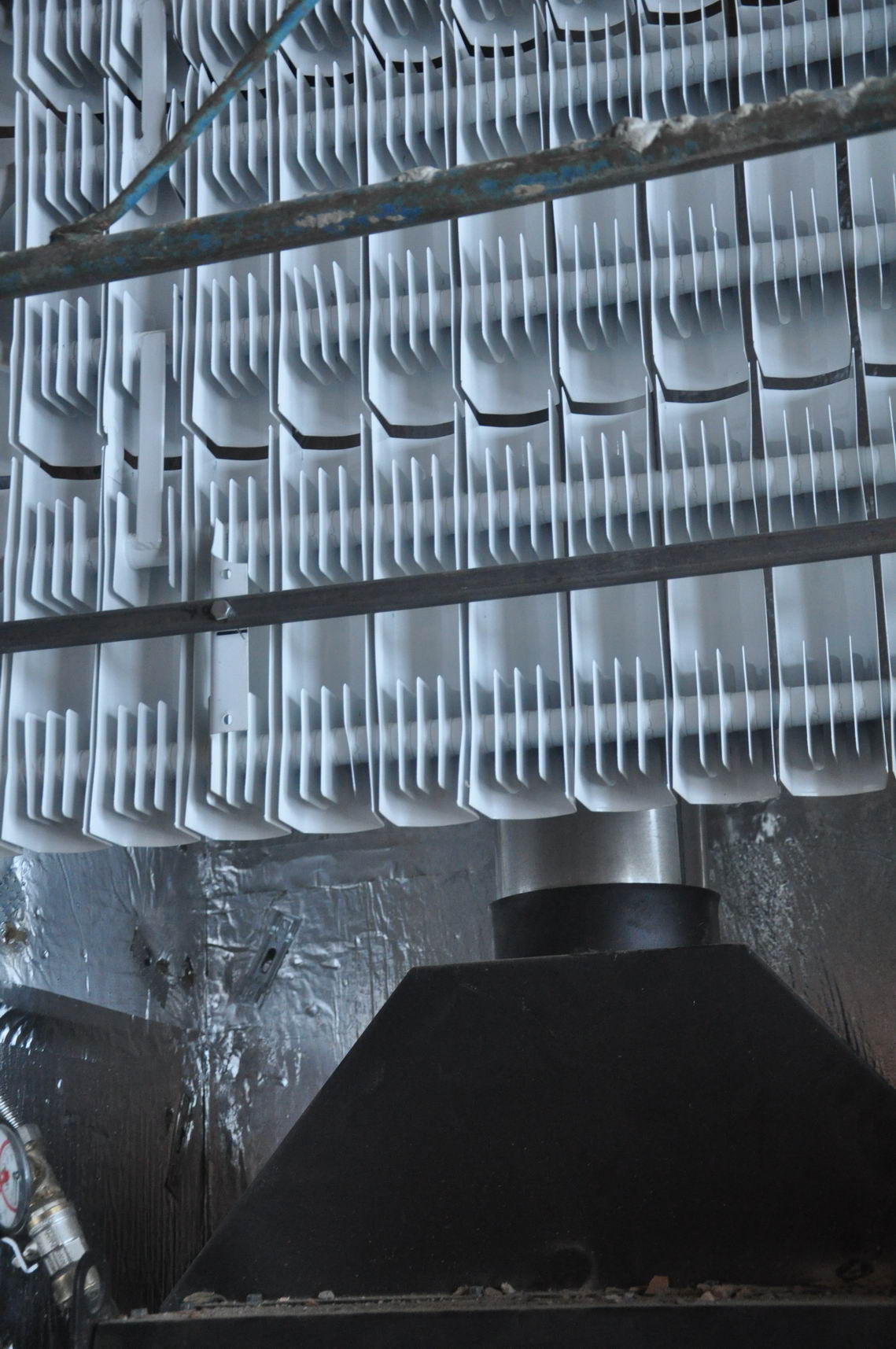

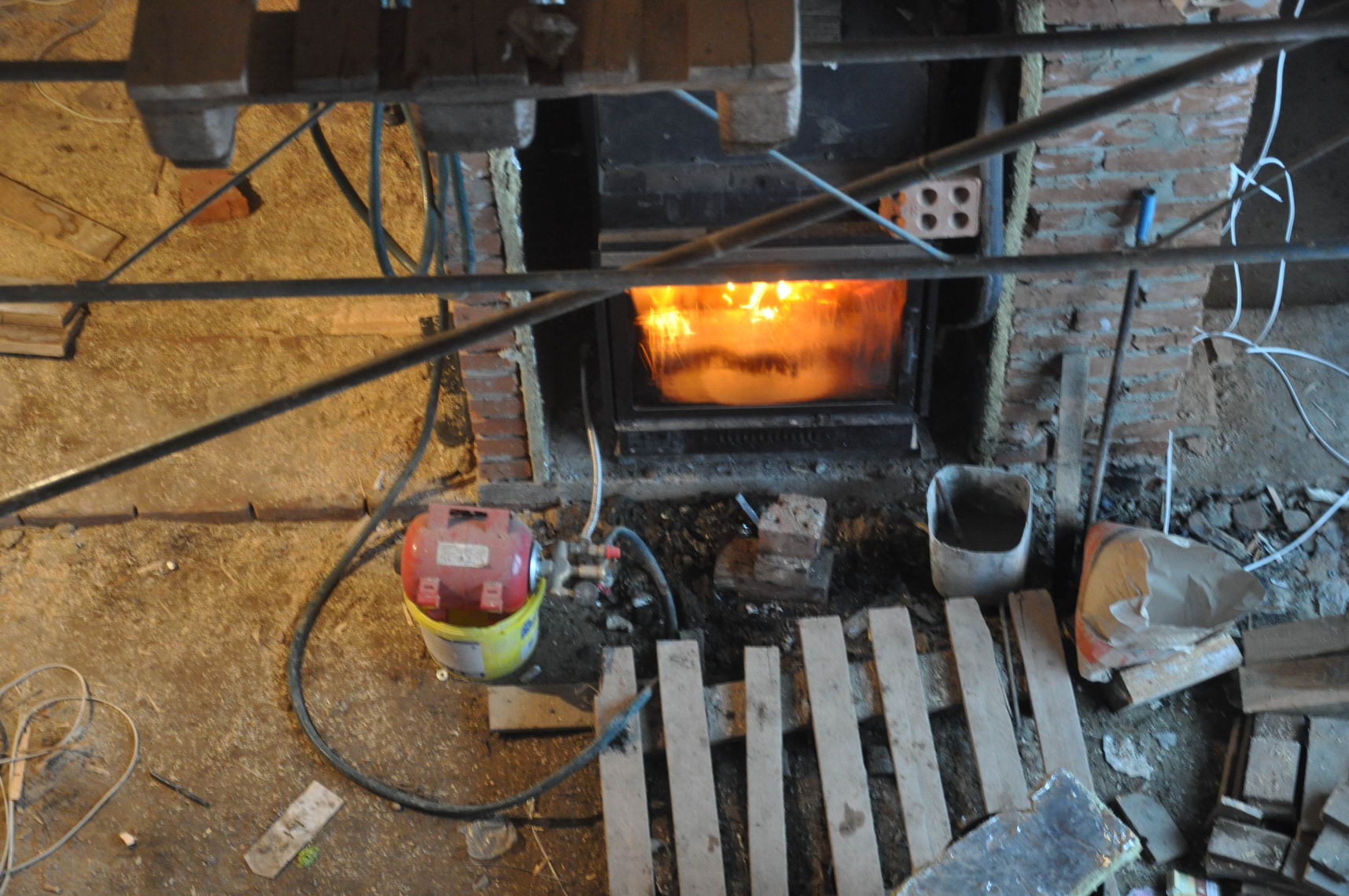

deniys Опубліковано: 17 січня 2013 Автор Поділитись Опубліковано: 17 січня 2013 Господа, всех с Новым Годом. История начинается только. Установили камин с гравитационной системой над камином. Под заказ сделали вооот такую батарею. Система работает с 20 декабря, дом уже закрыли. Только этой ерунды хватило нам высушить второй этаж, температура в доме держится ночью (без топки) на уровне +10-13 на втором этаже и на первом +7-8. Дом получился действительно теплым, еще не закончены все откосы, наружных и в помине нет. Сейчас сантехники монтируют радиаторы, которых они сказали просто более чем (в 3 раза), на что я смог ответить: "а вы работали с таким низким теплоносителем 50-40, вот тогда и не умничайте". После окончания монтажа батарей по дому камин будет подключен ко всем батареям. При 15кВт, которые он может выдавать - думаю будет Африка. Установка "топочной" будет после окончания монтажа и проводки батарей. 1 Посилання на коментар Поділитися на інших сайтах More sharing options...
Лёха UA Опубліковано: 18 січня 2013 Поділитись Опубліковано: 18 січня 2013 Господа, всех с Новым Годом. "а вы работали с таким низким теплоносителем 50-40, вот тогда и не умничайте". После окончания монтажа батарей по дому камин будет подключен ко всем батареям.камин будет давать 50-40? Посилання на коментар Поділитися на інших сайтах More sharing options...
deniys Опубліковано: 21 січня 2013 Автор Поділитись Опубліковано: 21 січня 2013 камин будет давать 50-40? ТН будет давать столько, камин конечно даст более. Посилання на коментар Поділитися на інших сайтах More sharing options...
matrot Опубліковано: 24 січня 2013 Поділитись Опубліковано: 24 січня 2013 Установили камин с гравитационной системой над камином........ А что это за "приблуда" над камином? Я догадываюсь, что это водяной контур, но такой вижу впервые. Где о нем можно почитать, посмотреть? Боюсь, что при работе от камина будет или сауна, или тропики в топке, от большого количества конденсата. Посилання на коментар Поділитися на інших сайтах More sharing options...
