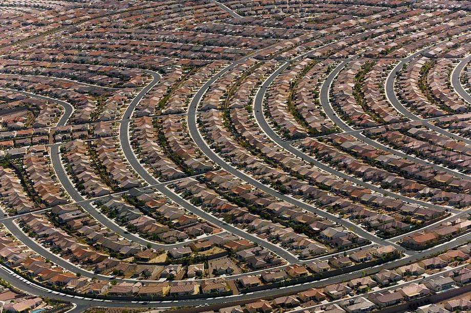

finn199 Опубліковано: 8 листопада 2012 Поділитись Опубліковано: 8 листопада 2012 А наши пересiчнi "тiлькi на сторiччя" будують МаККлауды хр..новы :D Просто им еще не запретили жить веками! Все говорят о той же цене на каркас, почему то никто не сравнил ценник фундамента. Вот фото дома в Америке. На сколько разница вот такого ? (ссылка на изображение устарела) Посилання на коментар Поділитися на інших сайтах More sharing options...
