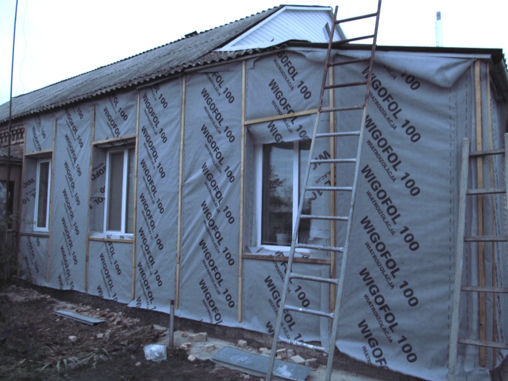

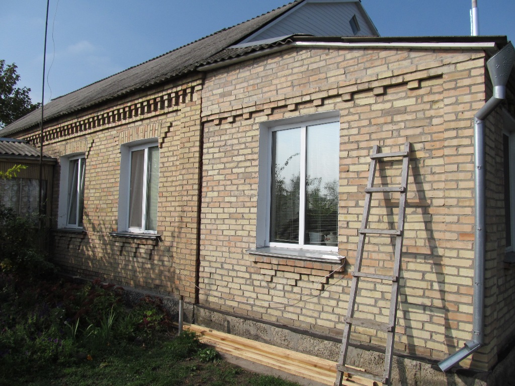

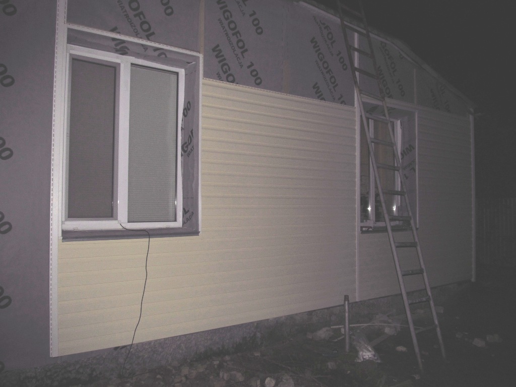

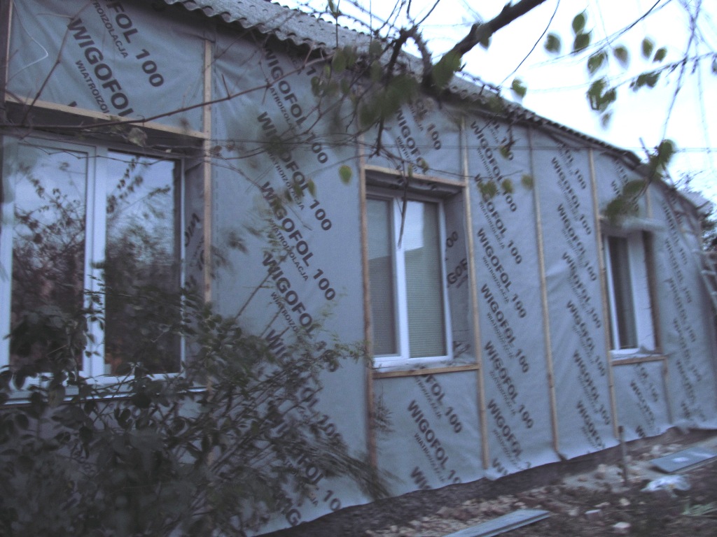

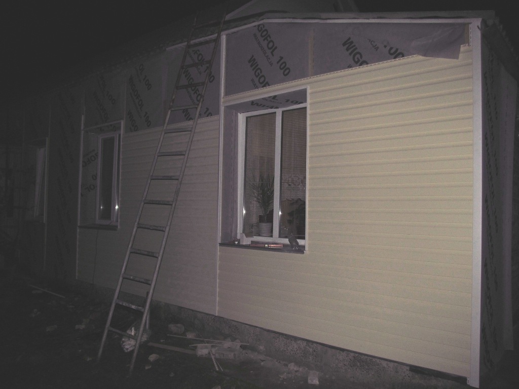

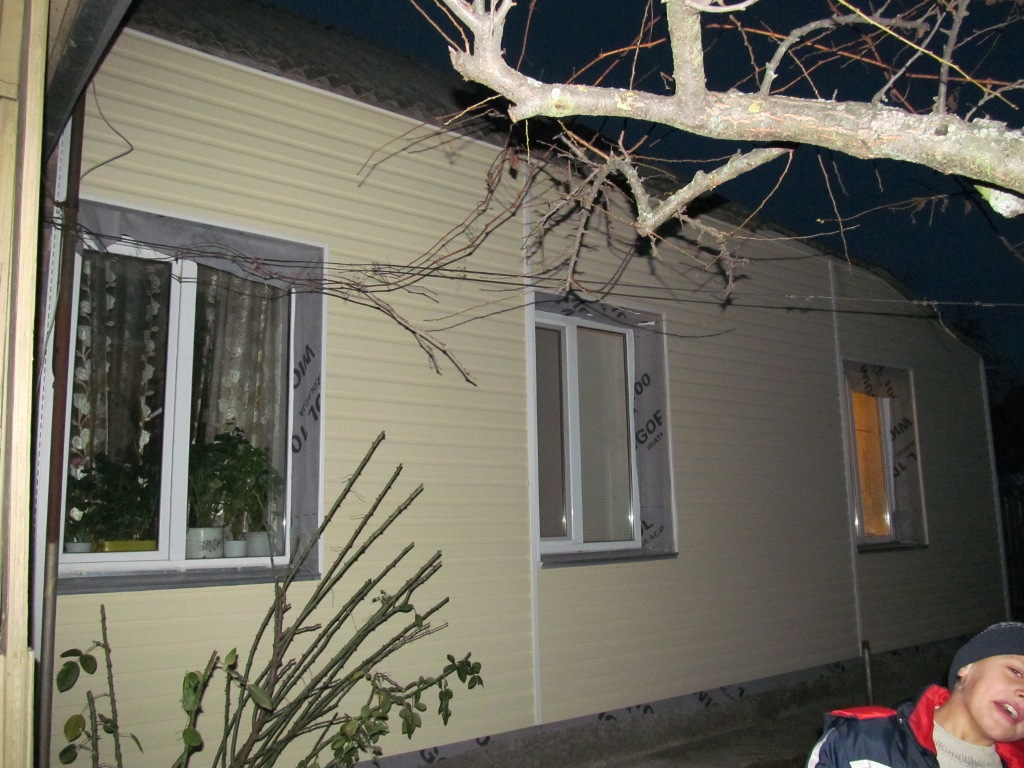

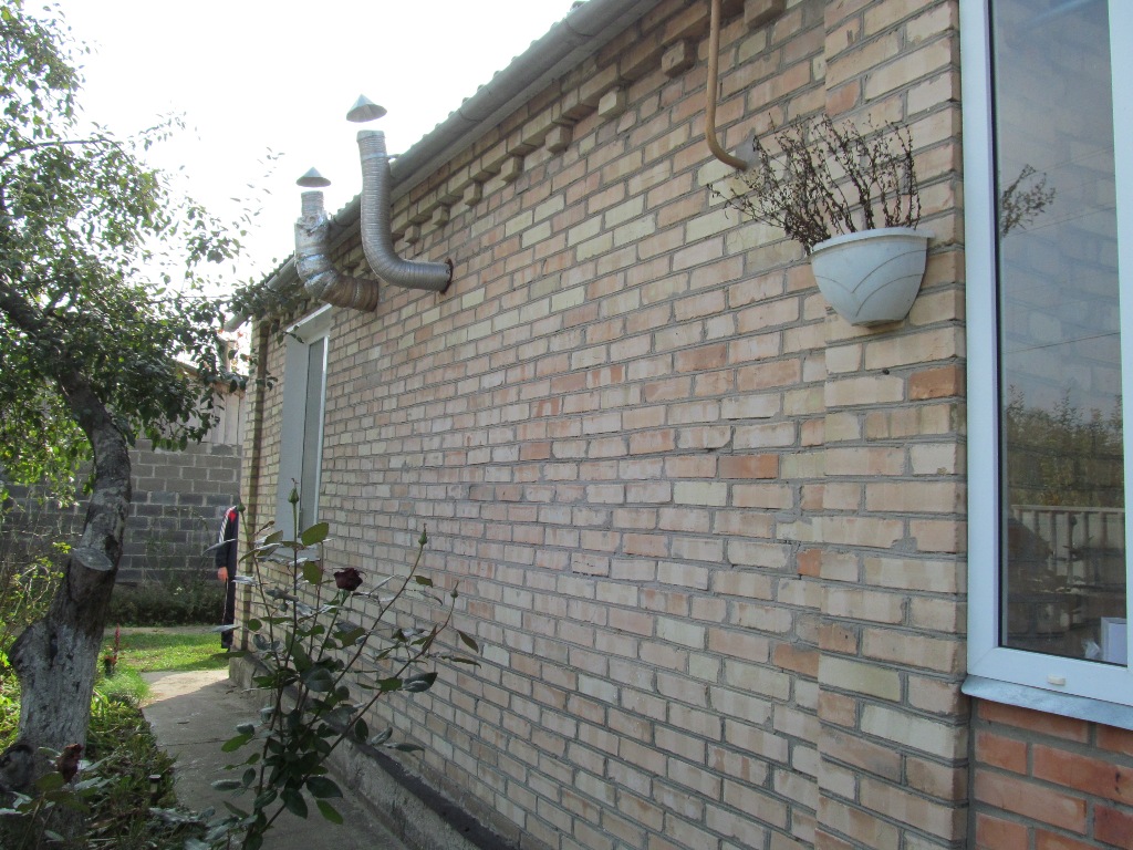

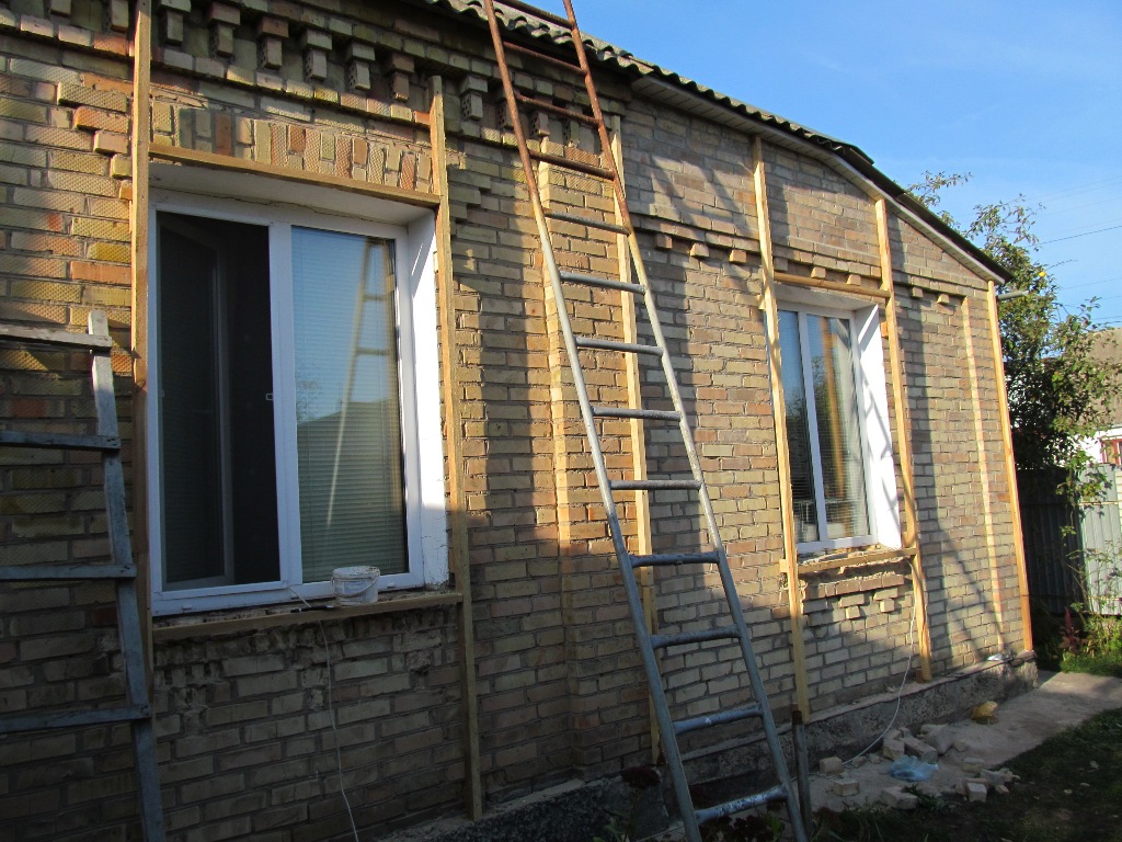

Groser Опубліковано: 30 жовтня 2012 Поділитись Опубліковано: 30 жовтня 2012 Добрый день! В этом год решили с отцом утеплить две наиболее холоодные стены дома. Из всех вариантов выбрали вентелируемый фасад с облицовкой сайдингом. Каркас из бруса 50Х40, обрешетка 40х20. Утеплитель Технолайт Екстра в 2 слоя (50+50мм). Ветроизоляция, сайдинг Дёке. Брус был куплен заблаговременно.Сложили его на чердаке, где он благополучно сушился 2 месяца, далее он был дважды пропитан биозащитой. Затем начали подгатавливать стены. Был сбит кирпич, который выступал более чем на 50мм. Установили подкладки под рейку (толщина утепления 100мм) и уже потом начали монтировать рейки по уровню. Утеплитель крепили "зонтиками" в 2 слоя с перевязкой швов. Потом это всё было затянуто ветрозащиной и прикреплено контррейкой. Края ветрозащиты приклеили к откосам и стене лентой IZOMIX. Монтаж панелей сайдинга тольо начался, на следующих выходных планируем закончить эту стену и приступить к следующей. Посилання на коментар Поділитися на інших сайтах More sharing options...

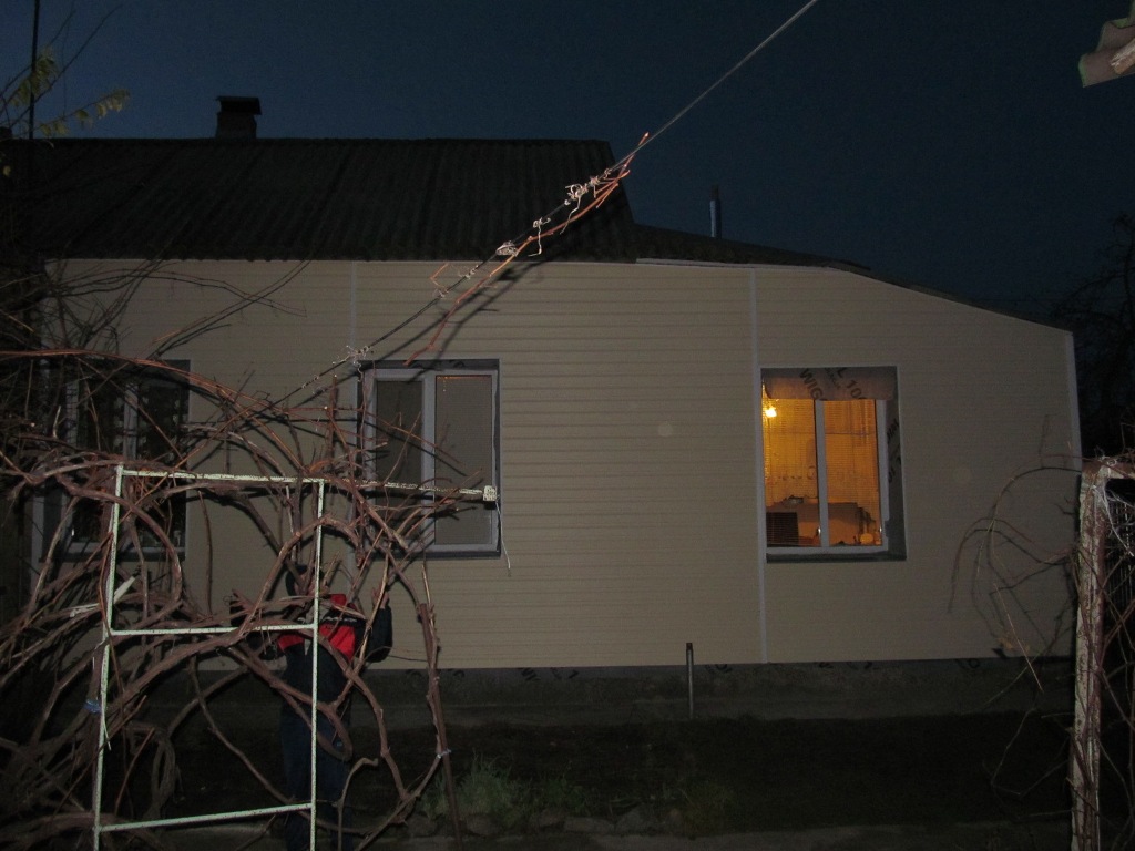

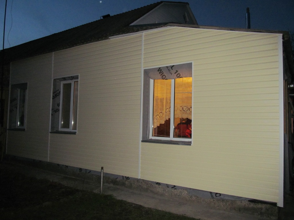

Groser Опубліковано: 12 листопада 2012 Автор Поділитись Опубліковано: 12 листопада 2012 Продолжаем работать над фасадом. На данный момент уже закончили облицовку первой стены. Откосы планируем сделать из ПВХ вагонки. Сейчас возник вопрос чем закрыть нижний торец сайдинга? В следующем году планируем утеплить цоколь, и установить между утеплителем и сайдингом каппельник, но боюсь что зимой под сайдинг может задувать снег и вата намокнет. Жду идей как закрыть нижний край сайдинга! Посилання на коментар Поділитися на інших сайтах More sharing options...
