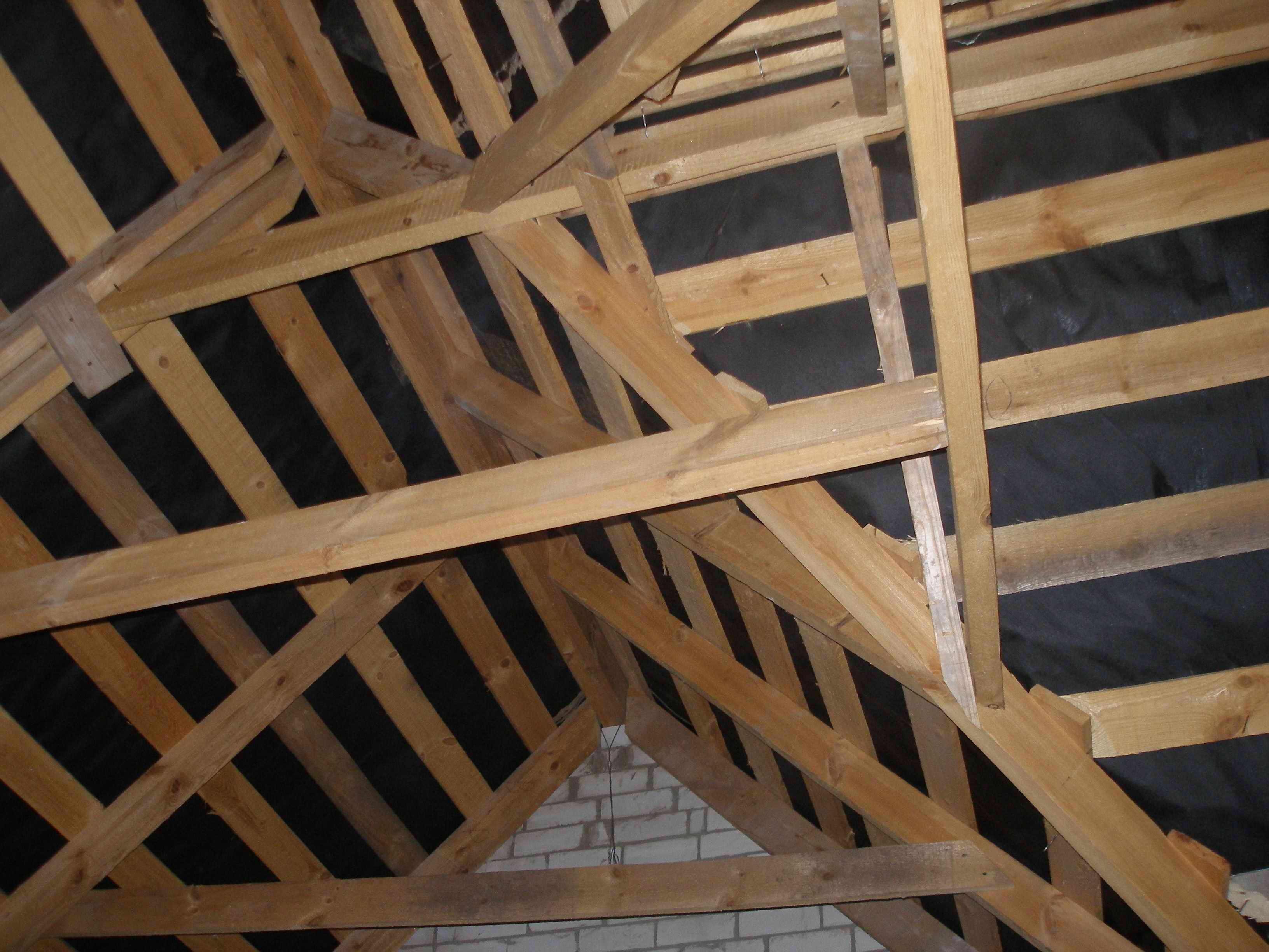

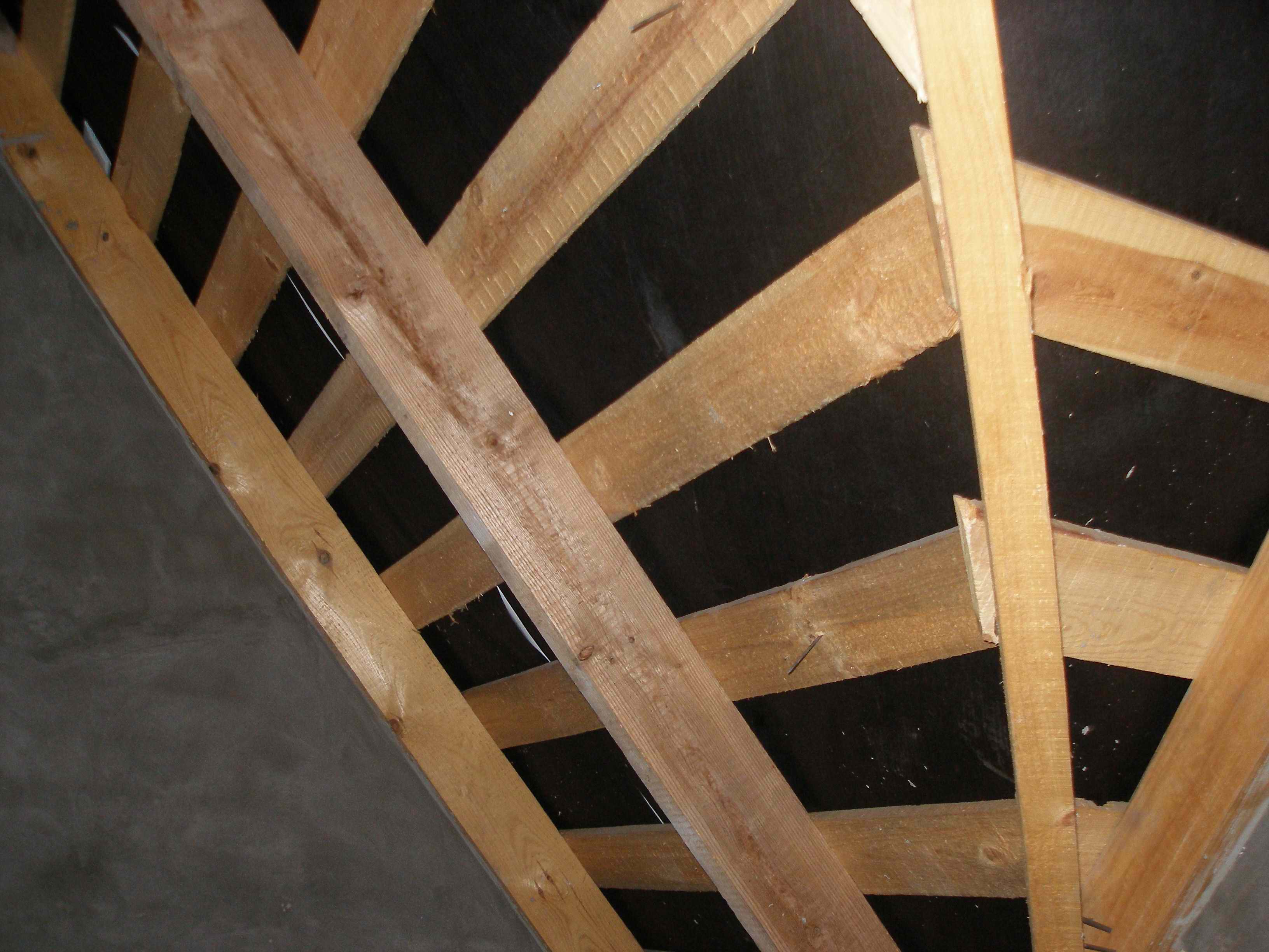

Syra Опубліковано: 9 грудня 2008 Поділитись Опубліковано: 9 грудня 2008 Вечер добрый! С полами я разобрался - большое спасибо за советы. Перехожу к крыше. Она есть Дом дачный, в кирпич, зимой проживать пока не собираюсь, и возможно не соберусь никогда, но возможно скоро подведут газ, а там поглядим, может будем через несколько лет приезжать на выходные. 2-й этаж мансардный. Поэтому с крышей хотелось бы не ошибиться. Что сейчас есть: профлист, пергамин, обрешетка. Работники предлагают утеплить минеральной ватой, потом пройти , не знаю как правильно называется материал, его еще под ламинат стелят, им, а потом пенопластом, и обшить вагонкой. Вроде по деньгам такое получается, но.... Меня беспокоит первое - это пенопласт , вредная и горючая вещь - на сайте рекомендуют ЭПС, но он дороже. И второе - защита от минваты, точнее от микрочастиц, которые со временем будут осыпаться и мы будем ими дышать, вот эта штука которая под ламинат, она защитит? а если защитить, то будет ли дышать крыша? не потечет конденсат? На всякий случай прикладываю фотки. Посилання на коментар Поділитися на інших сайтах More sharing options...
Леонид Опубліковано: 9 грудня 2008 Поділитись Опубліковано: 9 грудня 2008 Эта штука называется подложка. ЭПС тот же пенопласт, только пропущенный через экструдер ну и значительно дороже разумеется! Горит или "самозатухает" точно так же. Крыша "дышать не должна!!! Изнутри должна идти пароизоляция ( не знаю по поводу подложки, является ли она пароизолятором) для того, чтобы утеплитель, в вашем случае вата не увлажнялась парами. А вообще воспользуйтесь поиском, я думаю найдёте на эту тему добрый десяток ссылок на этом форуме!!!8-) Посилання на коментар Поділитися на інших сайтах More sharing options...
Бес Опубліковано: 9 грудня 2008 Поділитись Опубліковано: 9 грудня 2008 Эта штука называется подложка. ЭПС тот же пенопласт, только пропущенный через экструдер ну и значительно дороже разумеется! Горит или "самозатухает" точно так же. Крыша "дышать не должна!!! Изнутри должна идти пароизоляция ( не знаю по поводу подложки, является ли она пароизолятором) для того, чтобы утеплитель, в вашем случае вата не увлажнялась парами. А вообще воспользуйтесь поиском, я думаю найдёте на эту тему добрый десяток ссылок на этом форуме!!!8-) Является, является Это вспененный полиэтилен, тот же, что идет на крышки и кульки ;) только непонятно - а нафига? типа как утеплитель? так там его 3 мм, много он наутепляет :D В Киеве есть завод по производству подложки, они еще рукав и металлизированную делают. Вот с фольгой - это уже будет утеплитель, он внутрь тепло отражает Посилання на коментар Поділитися на інших сайтах More sharing options...

Syra Опубліковано: 12 грудня 2008 Автор Поділитись Опубліковано: 12 грудня 2008 Наверное я что-то не понимяю, я постелил пергамин (бумага, что "дышит" в одну сторону). Это не пароизоляция? Пары поднимаются, проникают сквозь пергамин, конденсируются на профлисте и по пергамину скатываются вниз. Если я сделаю подложку, спасибо, что-то склероз в тот день одолел, с фольгой, то такого эффекта н будет, ничего вверх не уйдет, все сконденсируется на фольге.... я не прав? Прочитал веток про утепление крыш наверное с десяток Либо я не понимаю физику процесса, либо не то читал.... Посилання на коментар Поділитися на інших сайтах More sharing options...
