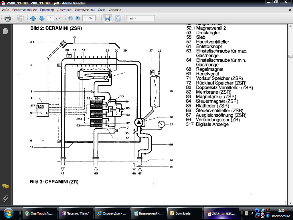

comprex Опубліковано: 28 жовтня 2012 Поділитись Опубліковано: 28 жовтня 2012 Запускаю старичка ,б.у из Германии . Заклинен был 3х-ходовик , снял его - ГВС не нужен, в этом варианте (здесь смешивается санитарная и отопительная вода штатно ) .Соленоид оставил подключенным , чтобы не было ошибок . Старт без разницы , что в положение I , что II (зима-лето) проходит штатно Р1,Р2,Р3,Р4,Р5 дальше показание температуры на теплообменнике . Пожиг нагрев . Регулятор на минимуме ,что ГВС , что Отопления , а температура растёт . Модуляции не наблюдается . На 86градусах срабатывает первый датчик перегрева (биметеллический похоже). Газ тухнет остываем до 80-82 , дальше поджиг и так по-кругу. Перключатель "Трубочист"(3х позиционный) в положение мин. -высота пламени уменьшается заметно , положение макс -увеличивается . На экране температура показывается адекватно . Если снять клеммы с NTC -загорается ошибка . Судя по схеме NTC - один и тот же , на показометр и на измерение температуры . В чём проблема ? Куда копать ? Посилання на коментар Поділитися на інших сайтах More sharing options...
