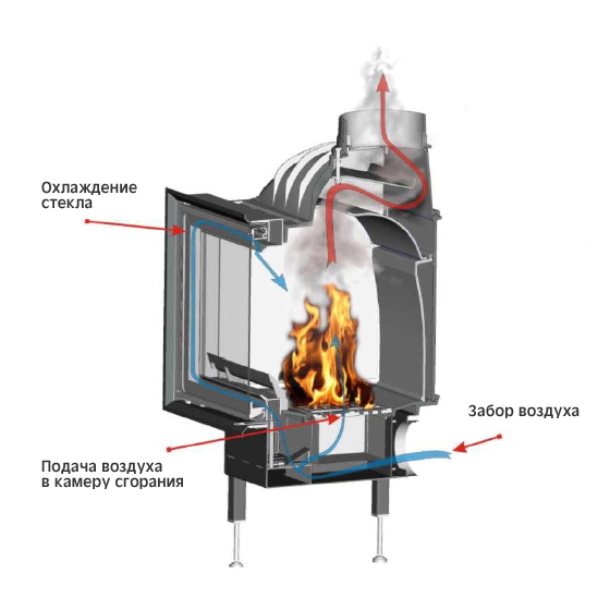

Юрий ТЛТ Опубліковано: 27 жовтня 2012 Поділитись Опубліковано: 27 жовтня 2012 Уважаемые форумчане! Интересует серия Optim: схема распределения подачи первичного и вторичного воздуха, эффективности системы очистки стекла, характеристики внутренней футеровки Carcon, качество чугунного литья. Пользователи и продавцы отзовитесь. Фото и видео приветствуется. Единственная просьба: НЕ ПРЕВРАЩАТЬ ДАННУЮ ТЕМУ В РАЗБОРКИ! Посилання на коментар Поділитися на інших сайтах More sharing options...

Юрий ТЛТ Опубліковано: 27 жовтня 2012 Автор Поділитись Опубліковано: 27 жовтня 2012 Viks, Спасибо. У топки только один регулятор подачи воздуха и находится внизу? Насколько чутко топка реагирует на перемещение регулятора? Если можно выложите видео работающей топки при минимальной подаче воздуха. Посилання на коментар Поділитися на інших сайтах More sharing options...
Viks Опубліковано: 27 жовтня 2012 Поділитись Опубліковано: 27 жовтня 2012 (змінено) Viks, Спасибо. У топки только один регулятор подачи воздуха и находится внизу? Насколько чутко топка реагирует на перемещение регулятора? Если можно выложите видео работающей топки при минимальной подаче воздуха. Вам надо безопасная топка для обогрева или созерцания - это может быть БеФ Хотите стать повилителем огня и спецэфектов - это точно не БеФ - на перемещение регулятора топка реагирует с опозданием и совсем не чутко - приблизительно так как у моего газового котла при смене режима - с опозданием в 2-3сек - но она реагирует и это главное - и воздух поступает, и огонь горит. Видео снимать и выкладывать к сожалению не умею... Расхваливать топки как это делает Михаил - не умею и не буду. Хочу напомнить что мы находимся в теме "строительство дома" - а не в "коммерции" или "рекламе" - во многих темах хочется увидеть реальные отзывы форумчан о работе топок или их установке, возведении портала... а не о том как я посетил тот или инной салон и какую топку я там купил www.stroimdom.com.ua/forum/showthread.php?t=110096&page=9 или давайте еще купим 20 ютулов и попросим 10% скидку на рождество... Вопрос - зачем человеку с 4 сообщениями на форуме оставлять отзывы о посещении конкретного салона? Какое это имеет отношение к бренду и строительству? А у нас что не тема - то одни эмоции продавцов... ниодного отзыва о Астрофламах с хоть какими-то фото стекла и футеровки Для комерции - есть темы о комерции - там же и проводят тендеры на закупку материалов и выполнение услуг Для строительства - есть темы о строительстве Вам интерестно узнать как я её устанавливал? Как делал портал и сколько это стоило? Думаю что нет! Змінено 27 жовтня 2012 користувачем Viks Посилання на коментар Поділитися на інших сайтах More sharing options...

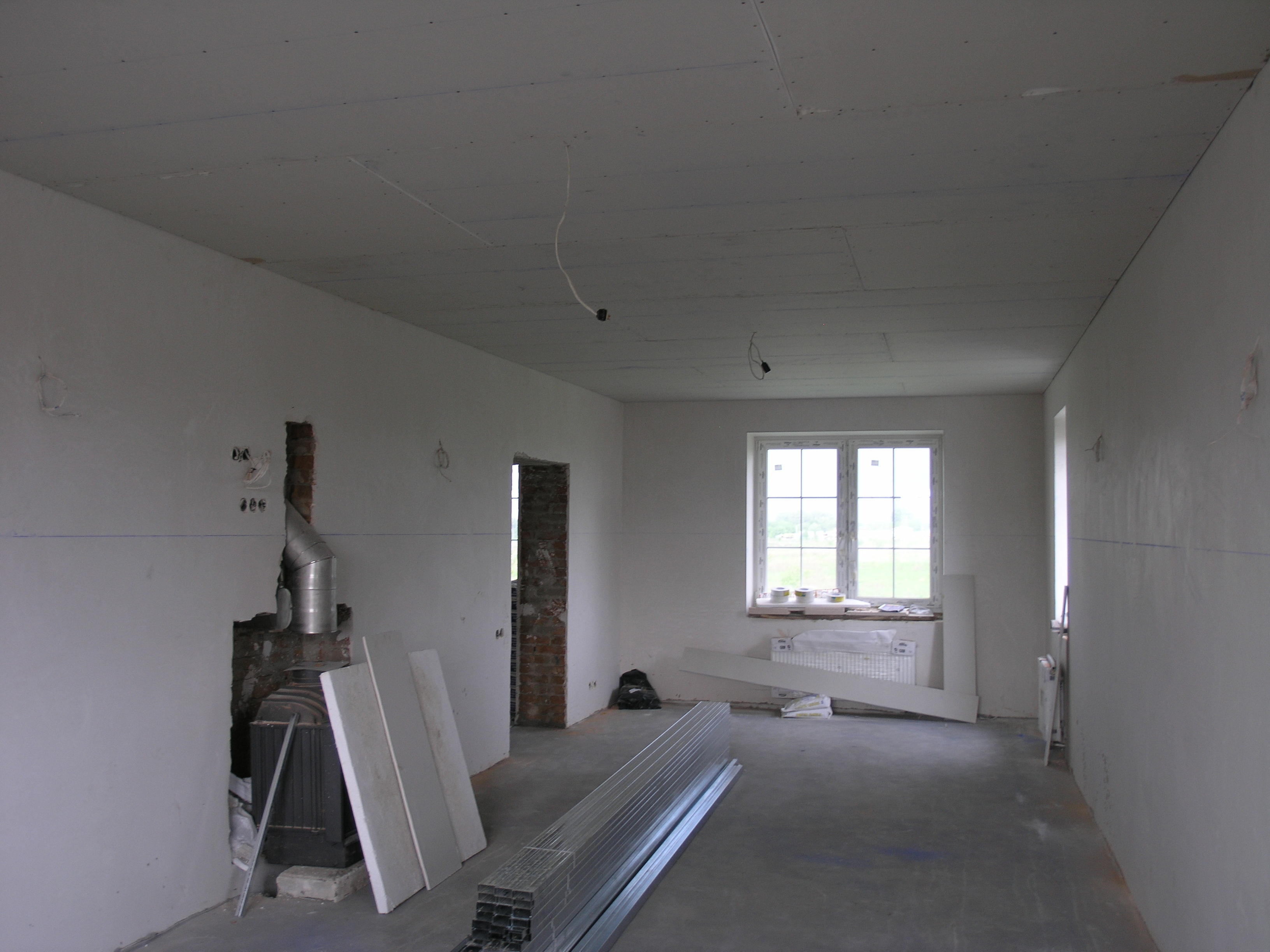

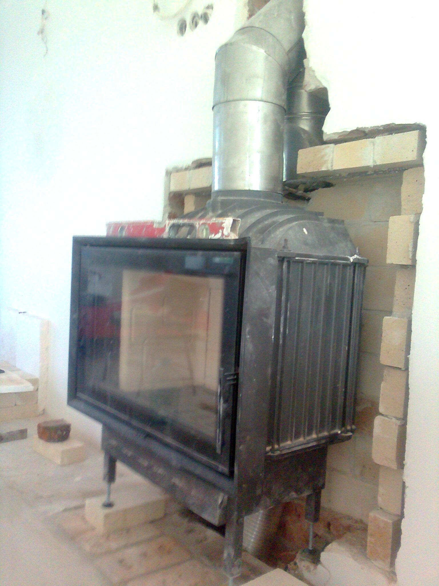

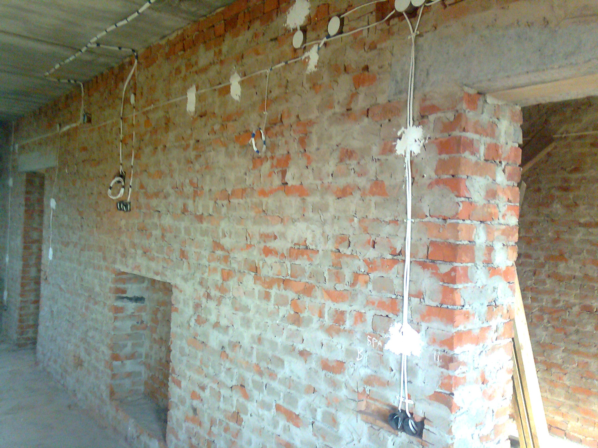

Viks Опубліковано: 28 жовтня 2012 Поділитись Опубліковано: 28 жовтня 2012 (змінено) Viks, Мне сейчас интересна информация по топкам, т.к. камин предстоит монтировать. Как он будет выглядить еще не определился и будет это теплонакопительный или под разводку горячем воздухом тоже под вопросом. Времени пока предостаточно, т.к. на сегодня только залит фундамент. Следующий год - это коробка и кровля... ... Если делать несущую стенку под топку в полтора кирпича - там сразу можно закладывать гофру для топки в дымоходный канал 13*26см, а также по обе стороны канала можно заложить два канала 13*13 и заложить гофры с изоляцией для подачи теплого воздуха от портала на второй этаж - если планируется разводка... Под топку в стене можно заложить нишу глубиной 26см - тем самым более компактно спрятать топку в стену. Если топка с дистрибютором - нишу делать выше - на 2/3-стены где-то... Змінено 28 жовтня 2012 користувачем Viks Посилання на коментар Поділитися на інших сайтах More sharing options...

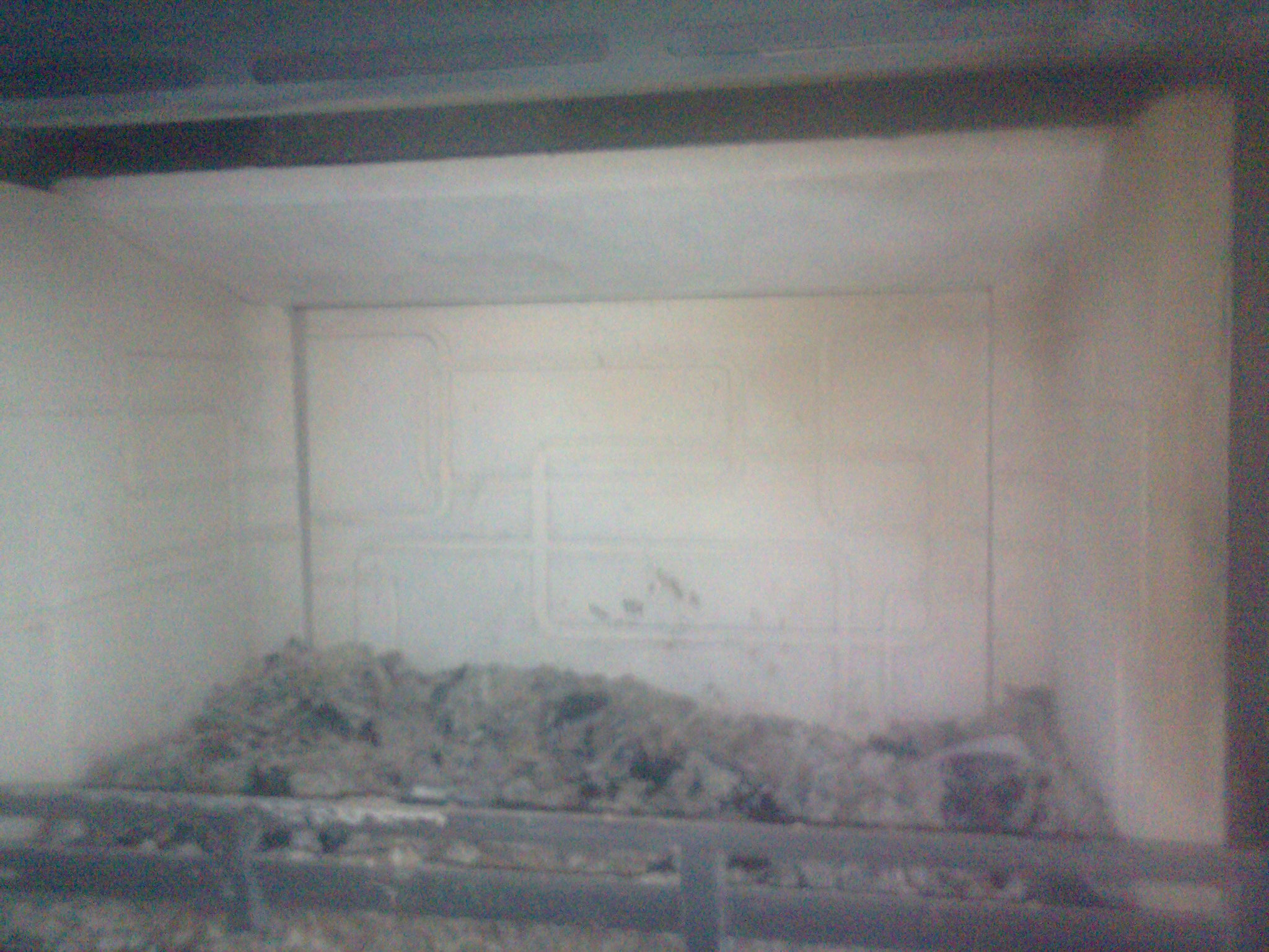

Viks Опубліковано: 3 січня 2013 Поділитись Опубліковано: 3 січня 2013 Фото самоочистки футеровки и стекла Камин иногда горел сутками... www.stroimdom.com.ua/forum/showpost.php?p=1972299&postcount=120 Так вот - футеровка самоочищается! Налёт на стекле выгорает (остаётся только по периметру) - надо только последнюю закладку дров ложить побольше... Посилання на коментар Поділитися на інших сайтах More sharing options...

avtovas Опубліковано: 15 січня 2013 Поділитись Опубліковано: 15 січня 2013 Viks, фото зроблене через скло чи при відкритій дверці? Рівень золи багато залежить від породи деревини і її сухості. Посилання на коментар Поділитися на інших сайтах More sharing options...

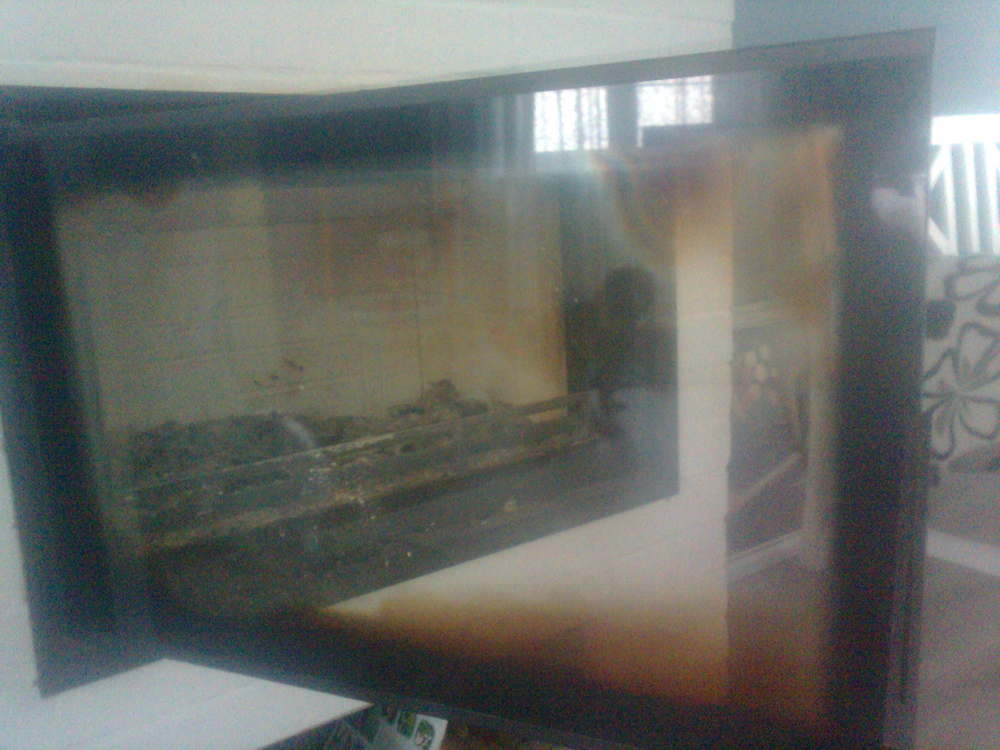

Viks Опубліковано: 16 січня 2013 Поділитись Опубліковано: 16 січня 2013 Viks, фото зроблене через скло чи при відкритій дверці? Рівень золи багато залежить від породи деревини і її сухості. При відкритій... ось скло після декількох протопок топлю дубом, при розтопці трохи використовую щепки сосни 1 Посилання на коментар Поділитися на інших сайтах More sharing options...
avtovas Опубліковано: 16 січня 2013 Поділитись Опубліковано: 16 січня 2013 При відкритій... ось скло після декількох протопок топлю дубом, при розтопці трохи використовую щепки сосни в мене так само прикопчено, а ще якщо хтось хатний вночі стане і підкине одне поліно і воно тліє то ще більше закопчене. Чищу скло кожний день щоб ще більше не закопчувалось. Розпалюю буковими обрізками а пізніше підкидаю грабові, ще поки що сирі поліна. Думаю якщо на другий сезон дрова висохнуть то скло не буду чистити Бачив топки які місяцями скло нечистять, тільки не І570, кажуть роблять повну загрузку сухих дров і скло само очищається, в мене поки що так неполучається. Посилання на коментар Поділитися на інших сайтах More sharing options...
Viks Опубліковано: 16 січня 2013 Поділитись Опубліковано: 16 січня 2013 в мене так само прикопчено, а ще якщо хтось хатний вночі стане і підкине одне поліно і воно тліє то ще більше закопчене. Чищу скло кожний день щоб ще більше не закопчувалось. Розпалюю буковими обрізками а пізніше підкидаю грабові, ще поки що сирі поліна. Думаю якщо на другий сезон дрова висохнуть то скло не буду чистити Бачив топки які місяцями скло нечистять, тільки не І570, кажуть роблять повну загрузку сухих дров і скло само очищається, в мене поки що так неполучається. Я кожен день не чищу - в середньому після 3-х 4-х протопок Я залишив нечищене скло і поїхав в Трускавець Приїзджаю - футеровка і скло чисті Запитую дружину що робила - а вона каже останню закладку заклала повну топку і залишила в режимі тління на ніч - закладала і поруч із стеклом (я цього ніколи не робив). Зараз скло і футеровка закопчені - та я не переймаюсь Вони і в Ютулів і АФ закопчені приблизно однаково. А вигорає копоть коли довести температуру в топці до максимально можливої - і чим меньша топка тим зробити це легше - да і футеровка з герметичністю мають значення - мені так здається 1 Посилання на коментар Поділитися на інших сайтах More sharing options...
