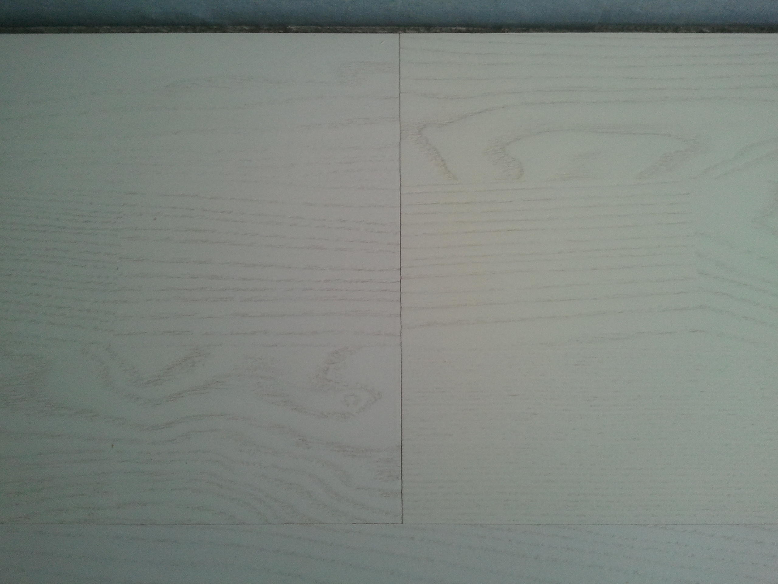

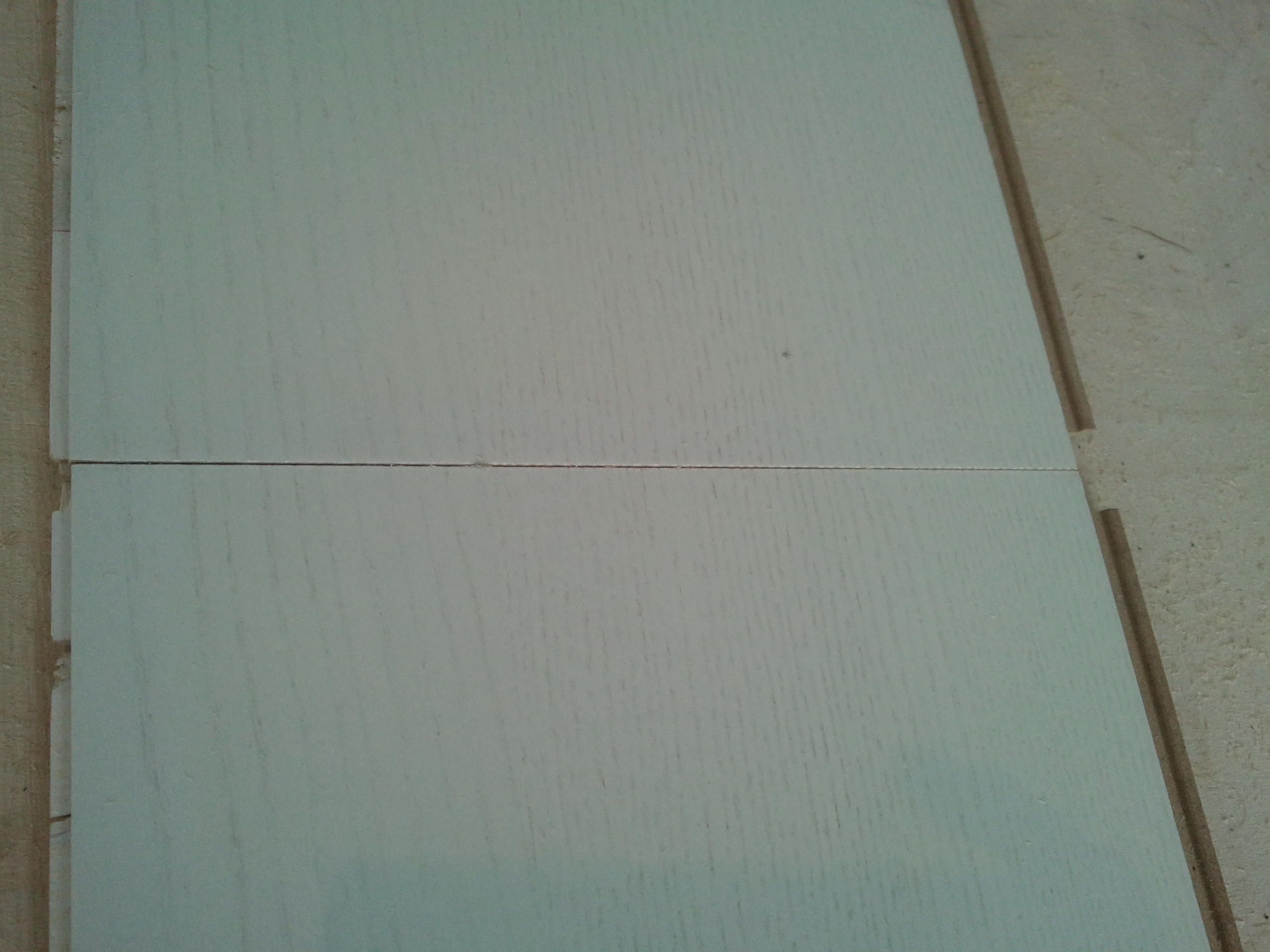

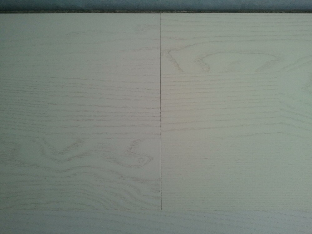

Нннаааттт Опубліковано: 26 жовтня 2012 Поділитись Опубліковано: 26 жовтня 2012 При укладки трёхслойной доски очень видны поперечные стыки. Что не так (см фото)? Спасибо! Посилання на коментар Поділитися на інших сайтах More sharing options...
pilgrims Опубліковано: 26 жовтня 2012 Поділитись Опубліковано: 26 жовтня 2012 При укладки трёхслойной доски очень видны поперечные стыки. Что не так (см фото)?Спасибо! Все поперечные стыки так выглядят или в некоторых местах? Кто производитель доски? Посилання на коментар Поділитися на інших сайтах More sharing options...
Нннаааттт Опубліковано: 26 жовтня 2012 Автор Поділитись Опубліковано: 26 жовтня 2012 все из открытых трёх коробок. доска Timberwise Я правильно понимаю, что продольные и поперечные стыки должны быть одинаковыми? к продольным стыкам (есть на фото №1) замечаний нет .... Посилання на коментар Поділитися на інших сайтах More sharing options...
мастерок Опубліковано: 27 жовтня 2012 Поділитись Опубліковано: 27 жовтня 2012 Такое чувство,что замок недозащёлкнут.Если это на всех досках-брак,но если местами-неаккуратность в работе,возможно мусор попал или заусеница какая имеется. 3 Посилання на коментар Поділитися на інших сайтах More sharing options...
Vitaliy67 Опубліковано: 27 жовтня 2012 Поділитись Опубліковано: 27 жовтня 2012 Выскажу свою версию. Может и неверную. На упаковке указана влажность воздуха при эксплуатации доски. Мне думается, что замки расчитаны именно на такую влажность. Влажность меньше- замки сели. А щель больше в торце потому что доска в длинну больше садится чем в ширину. 1 Посилання на коментар Поділитися на інших сайтах More sharing options...
Нннаааттт Опубліковано: 27 жовтня 2012 Автор Поділитись Опубліковано: 27 жовтня 2012 открыли только три коробки, попробовали совместить "на пробу" по паре-две из каждой пачки - везде стык "корявый" (т.е. красивого поперечного шва нет ни одного) ... неужели брак??? кто-то сталкивался с браком в Timberwise? бывает? Посилання на коментар Поділитися на інших сайтах More sharing options...
мастерок Опубліковано: 29 жовтня 2012 Поділитись Опубліковано: 29 жовтня 2012 открыли только три коробки, попробовали совместить "на пробу" по паре-две из каждой пачки - везде стык "корявый" (т.е. красивого поперечного шва нет ни одного) ... неужели брак??? кто-то сталкивался с браком в Timberwise? бывает? К сожалению,брак бывает у всех,однозначно меняйте доску. Посилання на коментар Поділитися на інших сайтах More sharing options...
Нннаааттт Опубліковано: 30 жовтня 2012 Автор Поділитись Опубліковано: 30 жовтня 2012 Продолжение истории... Вызвали представителей Тимбервайса. Что оказалось: у Timberwise замки "нового поколения WiseLoc 5G" и стыкуются несколько иначе, чем замки других паркетных досок (т.е. НЕ надо преподнимать край второй доски, чтоб защёлкнуть замок). Короче, все ок! Всем спасибо за участие! Посилання на коментар Поділитися на інших сайтах More sharing options...
