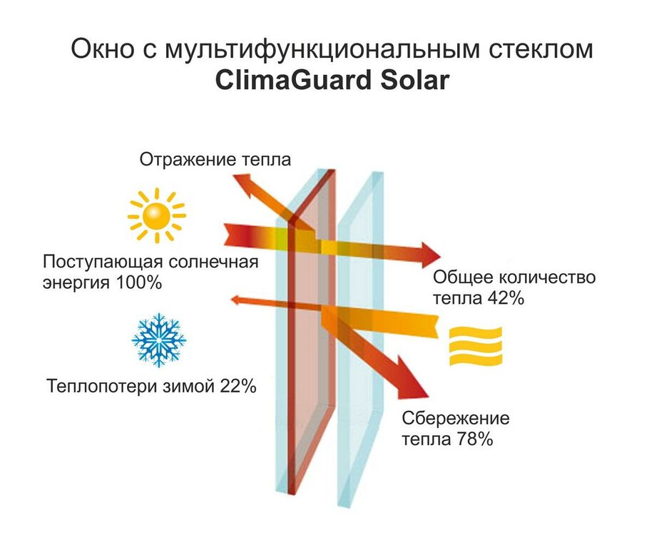

Наверное основной вопрос как раз по этим окнам. Какой профиль и с каким стеклом позволяет сделать такое окно?
Профиль около 50мм не рассматриваю т.к. хочется чего-то по теплее. По этой-же причине думал в сторону двухкамерного стеклопакета с i-стеклом.
..... основной вопрос как раз по этим окнам. Какой профиль и с каким стеклом позволяет сделать такое окно?
Алюминиевый профиль позволяет. Стеклопакет может быть мультифункциональным.
