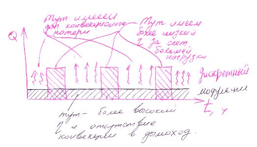

Interso Опубліковано: 29 листопада 2012 Поділитись Опубліковано: 29 листопада 2012 Есть модуляция - механическая. Этим эта автоматика мне нравится, что она не просто пыхает дискретно, а старается поддержать температуру изменением пламени. Принцип такой. Включили (или повысили задание крутилкой), разность температур большая, газа много. Чем больше нагрелась вода, тем меньше газа. Перегрев - выключаем. Это факт, у меня в двух местах такая, на АОГВ-9Н и в обычном напольнике. P.S. В твоей PDF-ке прям написано "(ссылка на изображение устарела)...с модуляционным термостатом" Может быть за счёт термобалона и происходит плавное поддержание температуры, с ней я мало сталкивался. Посилання на коментар Поділитися на інших сайтах More sharing options...

Interso Опубліковано: 29 листопада 2012 Поділитись Опубліковано: 29 листопада 2012 Опечатался. Радиаторные термостаты. Если вкратце - модуляция - более высокий КПД при горении, отсутствие конвекционных потерь в периоды выключения. Дискретный режим - более низкий КПД при горении и дополнительные конвекционные потери от теплообменника котла к воздуху идущему в дымоход (по сути получается второй подогреваемый вентканал). PS. Думаю на днях возьму термоанемометр и померяю скорость воздуха в дымоходе и температуру при неработающем котле Вашу экономию на конвекции при стартах и пусках котла съест постоянное горение котла на холостом ходу когда термоголовки закроются, да и вероятность закипания котла возростает в виду отсутствия циркуляции когда закроются все термоголовки. Посилання на коментар Поділитися на інших сайтах More sharing options...
mvas78 Опубліковано: 29 листопада 2012 Поділитись Опубліковано: 29 листопада 2012 (змінено) Вашу экономию на конвекции при стартах и пусках котла съест постоянное горение котла на холостом ходу когда термоголовки закроются, да и вероятность закипания котла возростает в виду отсутствия циркуляции когда закроются все термоголовки. Не съест. И при модуляции бывают остановки котла, особенно если это межсезонье. В любом случае, котел поддерживает заданную температуру, модуляцией или полным выключением. Просто при модуляции период полного выключения значительно меньше. Закроются термоголовки - котёл выключится по максимальной температуре теплоносителя. В любом случае, выключение котла даёт конвекционные потери в дымоход. Я их даже когда-то считал. Но на самом деле они не такие и маленькие за сезон. Я ж говорю, есть у меня термоанемометр, сделаю замер скорости и температуры воздуха в дымоходе при нагретой СО и выключенном котле. Расход газа будет равен: + тепло полезно переданное в СО (не зависит от модуляции) + потери с КПД (уменьшаем при модуляции) + конвекционные потери из котла в дымоход (уменьшаем при модуляции) Минусы такой системы - надо следить за положением регулятора на котле, чтоб не было сильного превышения Т теплоносителя. Само превышение температуры не будет давать перерасхода, так как будет компенсироваться работой термоголовок радиаторов. Но большое превышение Т вызовет работу с преимущественно закрытыми термоголовками и может вызвать блокировку циркуляции, если нет специального перепуска. Змінено 29 листопада 2012 користувачем mvas78 Посилання на коментар Поділитися на інших сайтах More sharing options...
Interso Опубліковано: 29 листопада 2012 Поділитись Опубліковано: 29 листопада 2012 Не съест. И при модуляции бывают остановки котла, особенно если это межсезонье. В любом случае, котел поддерживает заданную температуру, модуляцией или полным выключением. Просто при модуляции период полного выключения значительно меньше. Закроются термоголовки - котёл выключится по максимальной температуре теплоносителя. В любом случае, выключение котла даёт конвекционные потери в дымоход. Я их даже когда-то считал. Но на самом деле они не такие и маленькие за сезон. Я ж говорю, есть у меня термоанемометр, сделаю замер скорости и температуры воздуха в дымоходе при нагретой СО и выключенном котле. В вашем случае если котёл выключится по максимальной температуре то что в дымоходе небудет конвекции? А теперь прикиньте что лучше. Ваш вариант-котёл постоянно горит и при этом модулирует поддерживая постоянную температуру в СО на почтовом отделении,по окончании работы вы идёте и перекрываете все термоголовки на меньшую температуру, котёл при этом будет работать до утра поддерживая температуру в котловом контуре независимо от того надо тепло или нет. В варианте с автоматикой с Sit820Nova mV-запрограмировали комнатный термостат на температуру в рабочее время на 21*С а в нерабочее время на 16*С и всё вам больше ни к котлу ни к радиаторам подходить ненадо, комнатный термостат и термостат котлового контура совместно будут выполнять роль модуляции которая ему нада. Посилання на коментар Поділитися на інших сайтах More sharing options...
mvas78 Опубліковано: 29 листопада 2012 Поділитись Опубліковано: 29 листопада 2012 Понятно что автоматическая регулировка температуры по времени суток лучше. Кто-б тут спорил. Вопрос только в соотношении получаемой экономии к затратам, причем, надо считать всё скопом. Можно пожертвовать экономией на модуляции получив больше экономии в другом, но можно же и скомбинировать. Речь то идёт не только о SIT630 - это не единственная автоматика которая умеет модулировать пламя )) И центральное управление СО можно сделать не только за счет автоматики котла. Есть например американские котлы которые рассчитаны так, что через них не идёт основная циркуляция СО, свой насос включается только при включении горелки котла. И это сделано намеренно именно для достижения эффекта экономии на конвекции в период отключения. Но, это котлы большей мощности. 1 Посилання на коментар Поділитися на інших сайтах More sharing options...
Interso Опубліковано: 29 листопада 2012 Поділитись Опубліковано: 29 листопада 2012 (змінено) Есть например американские котлы которые рассчитаны так, что через них не идёт основная циркуляция СО, свой насос включается только при включении горелки котла. И это сделано намеренно именно для достижения эффекта экономии на конвекции в период отключения. Но, это котлы большей мощности. Так это из разряда энергозависимых котлов а мы ведем речь об энергонезависимых. Так Американцы научились у нас Для этого возле котла ставите гидрострелку и она разделяет гидравлические потоки котлового контура и СО Змінено 29 листопада 2012 користувачем Interso Посилання на коментар Поділитися на інших сайтах More sharing options...
