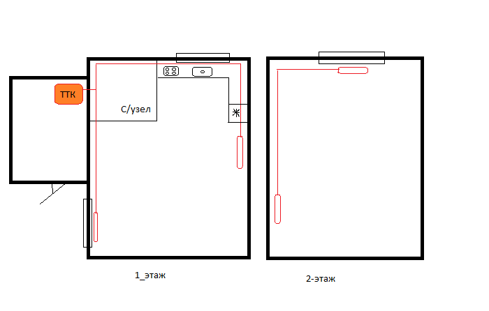

Pashkoo1 Опубліковано: 30 жовтня 2012 Поділитись Опубліковано: 30 жовтня 2012 имеем дом 76 кв.м двухэтажный хотелось бы отапливать его ТТК полностью не зависимым от электричества, ибо электричество -субстанция не постоянная так как я не профессионал и строю без проекта то появляются вопросы можно ли таким котлом отапливать 2а этажа? если да то как? как всё правильней развести чтобы всё самотёком работало? начитался разного теперь голова кругом... пока приблизительную схему расположения вижу вот так посоветуйте как правильней расположить радиаторы При вашем желании от вас требуется: 1Дымоход мин-6м диаметр 160 2-Котел а)Если стальной то теплообменник мин 6мм котловая сталь и лазерная сварка б)Чугунный- любой пойдет в) Пиролизный- он вам на..г ненужен 3 При независимости от електрики то Самотек+трубы-сталь+чугунные радиаторы 4 И последнее-если есть возможность подключить газ то ТТ Вам ненужен 1 Посилання на коментар Поділитися на інших сайтах More sharing options...

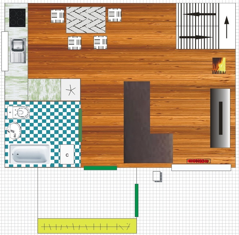

letva Опубліковано: 31 жовтня 2012 Автор Поділитись Опубліковано: 31 жовтня 2012 если есть возможность подключить газ то ТТ Вам ненуженк сожалению газ будет очень не скоро... по теме решил поставить на каждый этаж по эл конвектору + в поддержку и на время отключения э-ва чугунная буржуйка. на рисунке первый этаж буржуйка справа))) в прихожей и в ванной тёплый пол по 1.5 м2 Посилання на коментар Поділитися на інших сайтах More sharing options...
letva Опубліковано: 31 жовтня 2012 Автор Поділитись Опубліковано: 31 жовтня 2012 с таким расположением буржуйки дымоход легко выводится по фронтону чуть выше конька. в других вариантах тупо нереально... о мощности- буржуйка по паспорту выдаёт 5 кв (150 метров куб) это в точности соответствует моему объёму + пара ковекторов и тёплый пол, по идеи хватает с запасом. Посилання на коментар Поділитися на інших сайтах More sharing options...
igoroc Опубліковано: 31 жовтня 2012 Поділитись Опубліковано: 31 жовтня 2012 имеем дом 76 кв.м двухэтажный хотелось бы отапливать его ТТК полностью не зависимым от электричества, ибо электричество -субстанция не постоянная так как я не профессионал и строю без проекта то появляются вопросы можно ли таким котлом отапливать 2а этажа? если да то как? как всё правильней развести чтобы всё самотёком работало? начитался разного теперь голова кругом... пока приблизительную схему расположения вижу вот так посоветуйте как правильней расположить радиаторы Для того что-бы выбирать котел нужно сначала определится каким топливом думаете отапливать дом. Посилання на коментар Поділитися на інших сайтах More sharing options...
letva Опубліковано: 31 жовтня 2012 Автор Поділитись Опубліковано: 31 жовтня 2012 нужно сначала определится каким топливом думаете отапливать дом.так определился вроде )) эл-во и дрова)) Посилання на коментар Поділитися на інших сайтах More sharing options...
