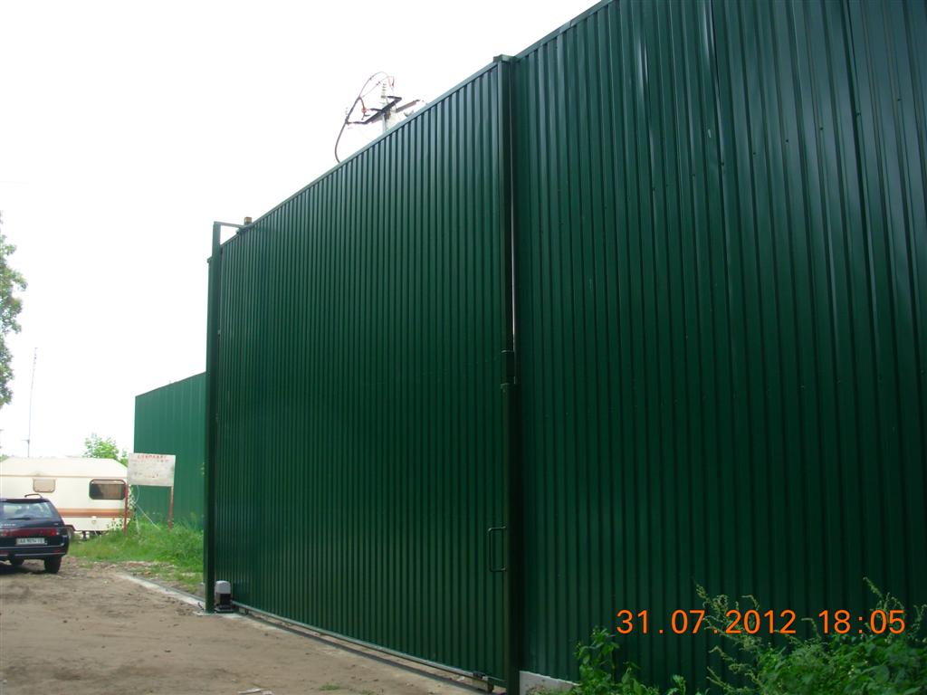

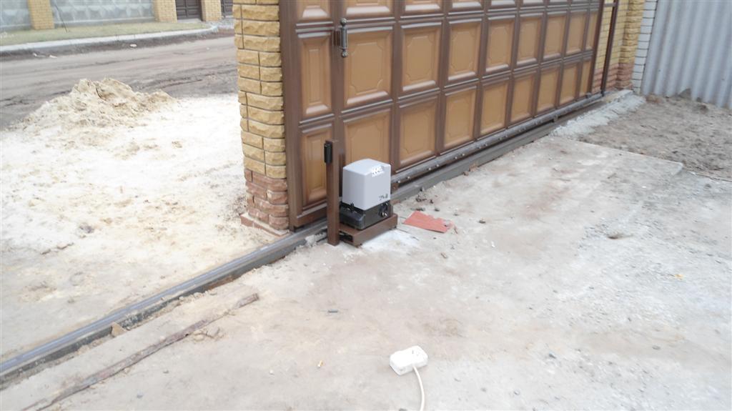

Fomi4 Опубліковано: 25 жовтня 2012 Поділитись Опубліковано: 25 жовтня 2012 Ув. воротники, кто занимается откатными воротами на монорельсе, просчитайте, стоимость ворот без автоматики. Размер ворот 3.5 на 2. Зашит профлистом. Стоимость работ и материала можно в личку. Спасибо. Я уже писал об этом, повторюсь, фундамент под ворота на опорном ролике оличается от консольного. Приложил фото для наглядки. 1 Посилання на коментар Поділитися на інших сайтах More sharing options...

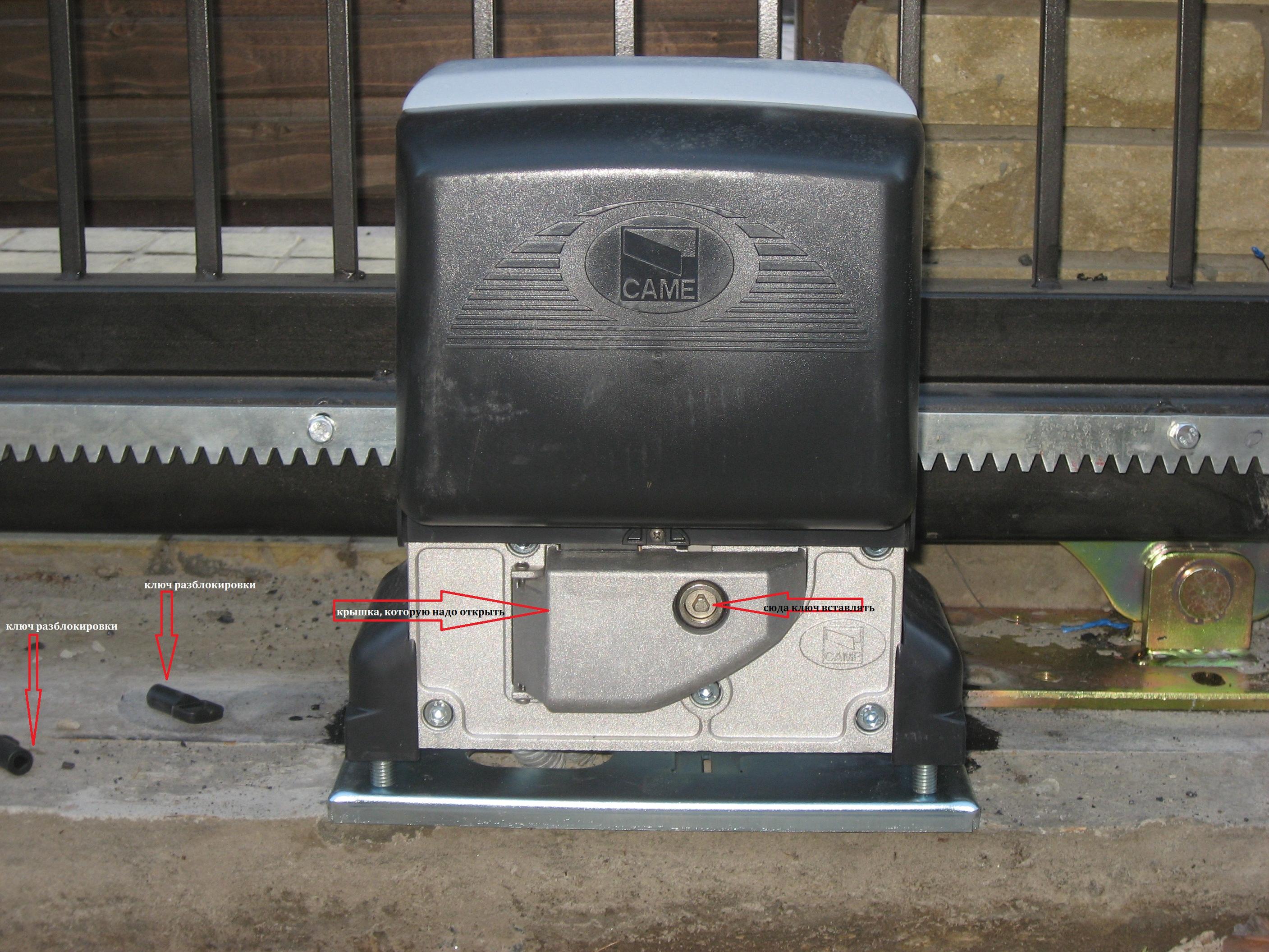

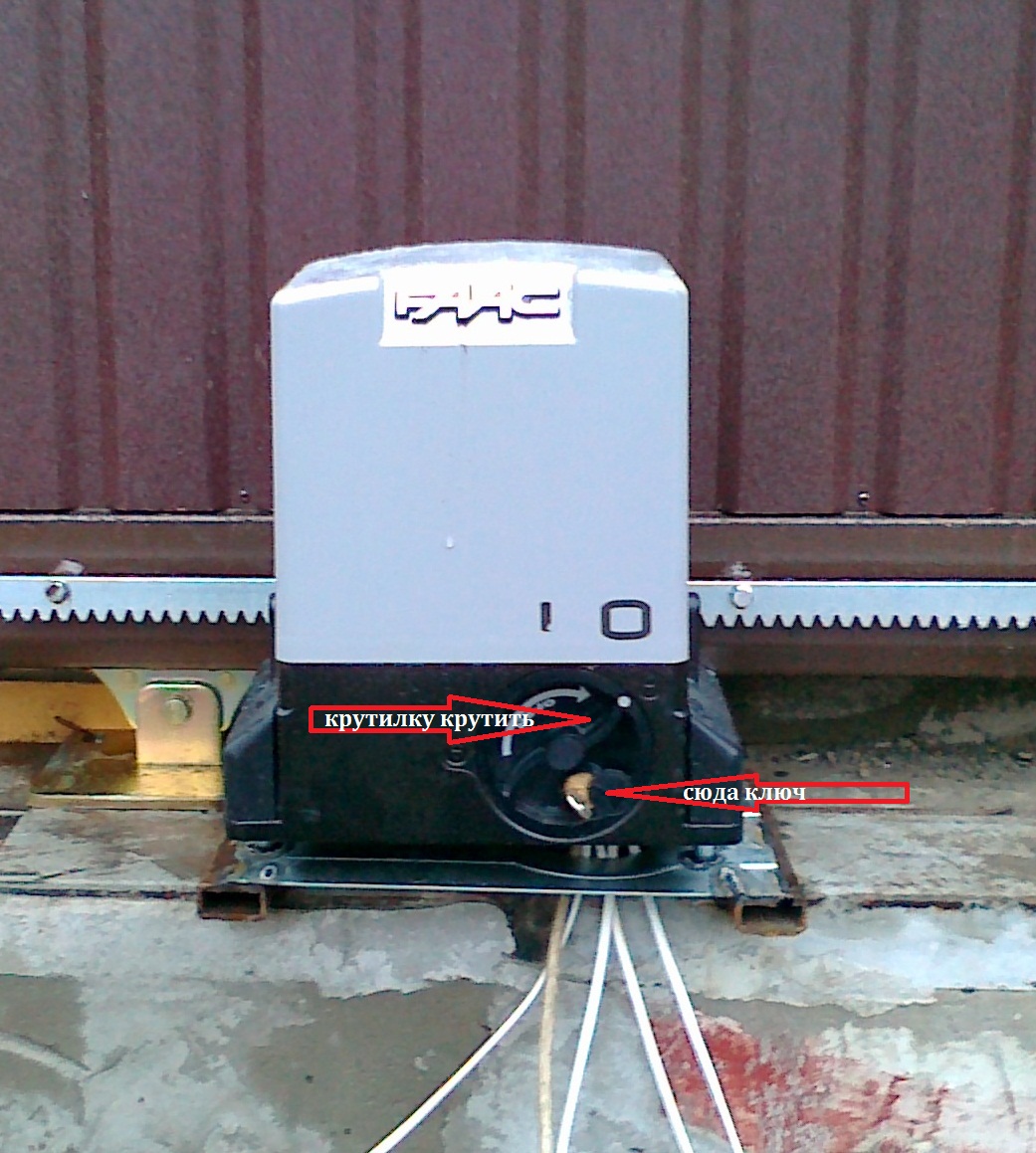

Александр 1 Опубліковано: 18 квітня 2013 Поділитись Опубліковано: 18 квітня 2013 Еще один вопрос к знатокам.Принцип работы ворот от электропривода понятен-шестерня входит в зацепление с рейкой на полотне ворот и таскает их.А как технически осуществляется аварийное открывание/закрывание? Если пропало электричество,а шестерня редуктора находится в зацеплении с рейкой,ворота ведь руками не сдвинешь? Посилання на коментар Поділитися на інших сайтах More sharing options...
muvic Опубліковано: 18 квітня 2013 Поділитись Опубліковано: 18 квітня 2013 Александр 1, предусмотрен режим разблокировки. проделав пару несложных манипуляций (на каждом двигателе разных, с одинаковым смыслом) получите ворота, которые можно таскать руками Посилання на коментар Поділитися на інших сайтах More sharing options...
Александр 1 Опубліковано: 18 квітня 2013 Поділитись Опубліковано: 18 квітня 2013 muvic, А что за манипуляции? Сколько времени занимают и насколько комфортно этим заниматься зимой в мороз например? Посилання на коментар Поділитися на інших сайтах More sharing options...
muvic Опубліковано: 18 квітня 2013 Поділитись Опубліковано: 18 квітня 2013 Александр 1, у каме ВХ надо маленьким черным ключом провернуть замок, открыть небольшую крышку и сделать несколько оборотов против часовой стрелки оранжевой хренькой. у эфэйэйси надо ригельным ключом разблокировать крутилку и провернуть ее на 90 градусов у найса не помню, стараюсь его не ставить по-моему тоже ключ надо провернуть и рычажок вытянуть 1 Посилання на коментар Поділитися на інших сайтах More sharing options...
kaskad_2437 Опубліковано: 18 квітня 2013 Поділитись Опубліковано: 18 квітня 2013 Еще один вопрос к знатокам.Принцип работы ворот от электропривода понятен-шестерня входит в зацепление с рейкой на полотне ворот и таскает их.А как технически осуществляется аварийное открывание/закрывание? Если пропало электричество,а шестерня редуктора находится в зацеплении с рейкой,ворота ведь руками не сдвинешь? В основном разводятся шестерни в редукторе, иногда опускается ввесь редуктор ниже. Реально разблокировать даже в мороз и даже женщине с маникютом. 1 Посилання на коментар Поділитися на інших сайтах More sharing options...
