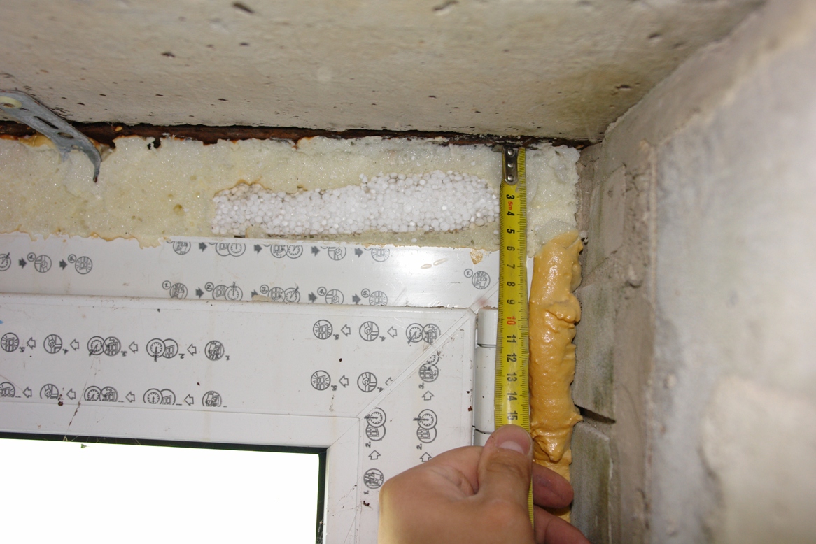

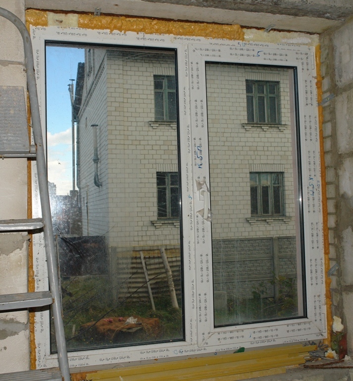

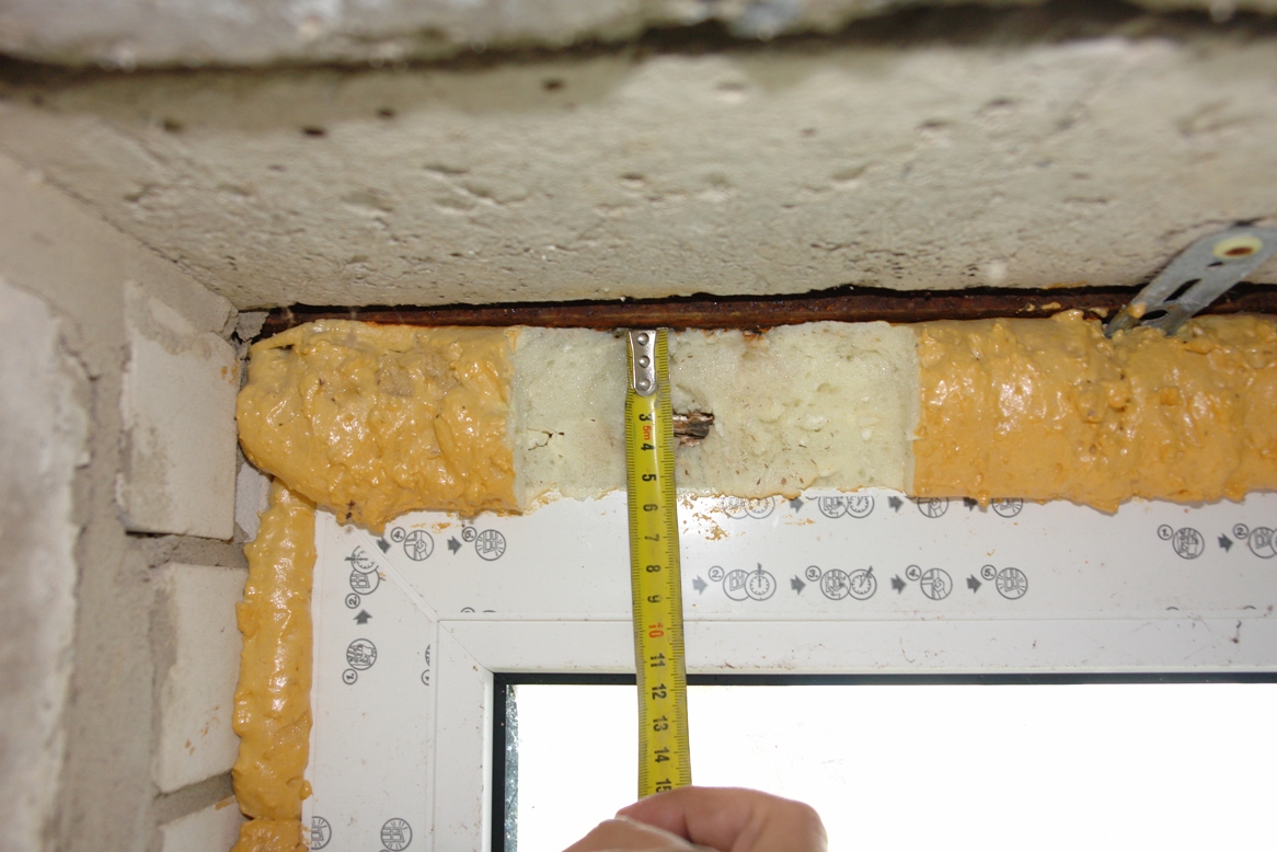

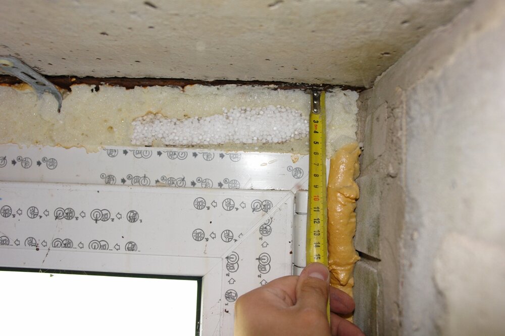

sonik2006 Опубліковано: 26 жовтня 2012 Поділитись Опубліковано: 26 жовтня 2012 О Монтажники пропонують поставити якийсь розширювач. А мені і не пропонували і я про нього нічого не знав. Тепер на одному вікні знизу 3 см пінки, зверху - 6-7 см. Хто в курсі - може це й нормально? Фото можу викласти, якщо треба, просто мороки багато. Посилання на коментар Поділитися на інших сайтах More sharing options...
Валерий Валентинович Опубліковано: 26 жовтня 2012 Поділитись Опубліковано: 26 жовтня 2012 А мені і не пропонували і я про нього нічого не знав. Тепер на одному вікні знизу 3 см пінки, зверху - 6-7 см. Хто в курсі - може це й нормально? Фото можу викласти, якщо треба, просто мороки багато. Фото можете выложить, но сразу могу сказать одно - окно нужно переустановить с добавлением расширителей. Это будут минимальные потери в деньгах. Насколько я помню, окна Вы заказывали недавно, потому что, Оля (Яло) Вам тоже считала. Если откосы не сделаны, то для Вас лично, переустановка будет "незаметной". Хотя... При таких "косяках" мы окна переделывали без вопросов, даже заказчики не догадывались об этом. Ошибиться может каждый. Посилання на коментар Поділитися на інших сайтах More sharing options...
sonik2006 Опубліковано: 26 жовтня 2012 Поділитись Опубліковано: 26 жовтня 2012 Фото можете выложить, но сразу могу сказать одно - окно нужно переустановить с добавлением расширителей. Это будут минимальные потери в деньгах. Насколько я помню, окна Вы заказывали недавно, потому что, Оля (Яло) Вам тоже считала. Если откосы не сделаны, то для Вас лично, переустановка будет "незаметной". Хотя... При таких "косяках" мы окна переделывали без вопросов, даже заказчики не догадывались об этом. Ошибиться может каждый. Это не то окошко, которое делала Оля (может и не она, недалеко от жд вокзала офис). Это одно из пяти, которое делала фирма Лаборемус ( вроде бы так называлась) на Севастопольской. Да, не 6-7, а 5.5-6 см. Сами окна нормальные, правда закрываются уже хреново, хоть их всего раз десять трогали за все время. Установка и замер подкачали. Коричневая штука возле рулетки на второй фотке - это установщики оказалось деревяшку туда всунули, наверное чтобы пенка держалась. Деревяшка уже гнилая, придется расковыривать и витягивать. 1 Посилання на коментар Поділитися на інших сайтах More sharing options...

Валерий Валентинович Опубліковано: 26 жовтня 2012 Поділитись Опубліковано: 26 жовтня 2012 Это одно из пяти, которое делала фирма Лаборемус ( вроде бы так называлась) на Севастопольской. Да, не 6-7, а 5.5-6 см. Ну вот. А почему же Вы мне сразу не позвонили, не сообщили об этом? Уже года два, как той фирмы нету. Кстати, у Вас пена не обработана больше двух лет, т.е. окна нужно переустанавливать, при чем все. Добавлять расширитель Rehau и переустанавливать. Свои координаты я Вам написал в личку. Давайте созвонимся и будем решать проблему. 1 Посилання на коментар Поділитися на інших сайтах More sharing options...
busik Опубліковано: 26 жовтня 2012 Поділитись Опубліковано: 26 жовтня 2012 Как печально...когда мы научимся быть справедливыми.Я для своей стройки по максимуму покупаю все в Польше.Вродебы поляки не так далеко,но качество и отношения ну очень далекие от наших.Окна мы покупали летом поетажно,купила я на фабрике на цокольный етаж 8 штук,30% предоплаты а дальше окна-деньги,привезла окна поставила,попользовались месяц,понравились поехала заказывать на первый етаж,заказали на 3.000 евро,500 предоплата,когда окна готовые были упало евро,так поляки сами предложили мне,ты вывози окна и устанавливай а потом расчитаешся,я не могла поверить в ето,но ето правда мы вывезли все окна,установили,и только через неделю смогла поехать и расчитаться,без проблем,все улыбаються.Тепер заказали на второй етаж,вопще на выплату на 4 месяца. Посилання на коментар Поділитися на інших сайтах More sharing options...
sonik2006 Опубліковано: 26 жовтня 2012 Поділитись Опубліковано: 26 жовтня 2012 Ну вот. А почему же Вы мне сразу не позвонили, не сообщили об этом? Уже года два, как той фирмы нету. Кстати, у Вас пена не обработана больше двух лет, т.е. окна нужно переустанавливать, при чем все. Добавлять расширитель Rehau и переустанавливать. Свои координаты я Вам написал в личку. Давайте созвонимся и будем решать проблему. Не в курсе я тогда был, думал так и нужно. Переустанавливать не нужно, наружка уже вся сделана со всеми примыкающими и т.д планками. Я наверное просто пену наполовину повыдергиваю и по новой залью, снаружи стык и так пенопластом прикрыт. Посилання на коментар Поділитися на інших сайтах More sharing options...
