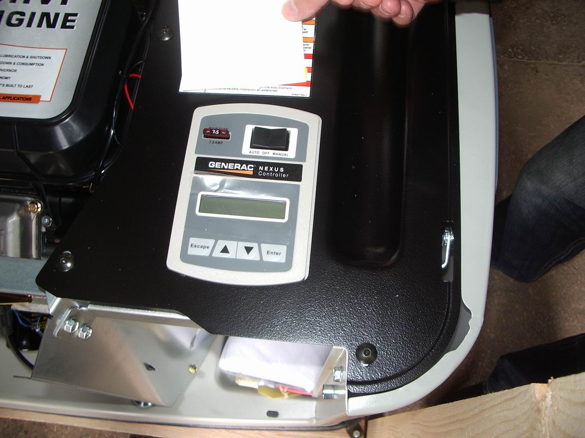

Fan-tom Опубліковано: 22 жовтня 2012 Поділитись Опубліковано: 22 жовтня 2012 Добрый день. Есть возможность привезти газовый генератор Generac из Америки, в два раза дешевле чем их продают в Украине. Посмотреть можно здесь: (ссылка устарела) Но есть один момент – американский генератор выдает напряжение 120/240В и 60HZ Генератор, который продают в Украине, выдает напряжение 230В 50HZ Можно американский генератор использовать с нашими электроприборами, или нужно ставить какой-то выпрямитель или фильтр? Кто, что посоветует? Я в этом не спец. Может совсем не стоит с этим связываться? Посилання на коментар Поділитися на інших сайтах More sharing options...
engeneer Опубліковано: 22 жовтня 2012 Поділитись Опубліковано: 22 жовтня 2012 Добрый день. Есть возможность привезти газовый генератор Generac из Америки, в два раза дешевле чем их продают в Украине. Посмотреть можно здесь: (ссылка устарела) Может совсем не стоит с этим связываться? На Generac стоит контроллер, в котором выставляется частота - 50 или 60 Гц. По поводу напряжения - не помню, возможно, тоже меняется. В крайнем случае, можно включить через трансформатор. Загвоздка в другом - для запуска станцию нужно зарегистрировать на сайте компании - выслать серийный номер, они высылают код, который нужно ввести в контроллер. Иначе не запустится. Сделать это может только официальный дистрибьютор. Что касается цены, с доставкой и растаможкой разница будет отнюдь не вдвое. Плюс вопросы гарантии. Так что проще взять здесь со скидкой - если что, смогу помочь. Посилання на коментар Поділитися на інших сайтах More sharing options...
Dalet Опубліковано: 22 жовтня 2012 Поділитись Опубліковано: 22 жовтня 2012 На Generac стоит контроллер, в котором выставляется частота - 50 или 60 Гц. По поводу напряжения - не знаю, возможно, есть разные модификации. В крайнем случае, можно включить через трансформатор. Загвоздка в другом - для запуска станцию нужно зарегистрировать на сайте компании - выслать серийный номер, они высылают код, который нужно ввести в контроллер. Иначе не запустится. Сделать это может только официальный дистрибьютор. Так что, как по мне, игра не стоит свеч. Обороты - все чисто механическим путем, наврял они там электронику тулили, в конороллер прописываются пороги для аврийного глушения. Ну а с кодом, я думаю, можно проще, кусачки и досвиданья их контроллеру, а туда новый соберем. Хотя вот тут то как раз и игра не стоит свеч. По напряжению, если регулятора напруги нет, то упадет частота и напряжения за ним тоже упадет. Ну а если есть регулятор то есть вероятность, что на нем есть чего покрутить. Посилання на коментар Поділитися на інших сайтах More sharing options...
engeneer Опубліковано: 22 жовтня 2012 Поділитись Опубліковано: 22 жовтня 2012 Обороты - все чисто механическим путем, наврял они там электронику тулили, в конороллер прописываются пороги для аврийного глушения. Частота там точно программируется - сам делал. Вообще, контроллер там довольно умный. Посилання на коментар Поділитися на інших сайтах More sharing options...
Dalet Опубліковано: 22 жовтня 2012 Поділитись Опубліковано: 22 жовтня 2012 Частота там точно программируется - сам делал. Вообще, контроллер там довольно умный. Я утверждать не буду, но в моторах такого класса электронных регулятров оборотов я не встречал, вероятней там стоит центробежник, а это механика настраваемая положением и натяжением. А в контроллер просто прописывается для коректности работы. Хотя амеркинци могли и усложнить. При случае нужно будет заглянуть в моторчик. Посилання на коментар Поділитися на інших сайтах More sharing options...

Dalet Опубліковано: 12 листопада 2012 Поділитись Опубліковано: 12 листопада 2012 Вот как раз мне попал ангрегат 5837 Generac Core Power 7kW читсый американец. Переделал на 50Гц и на 230В, особых проблем не вызвало, главное, чтобы там мозги были без ЖК-дисплея, в моем случае была только светодиодная индикация и кнопка Авто/выкл/мануал, и никаких кодов вводить не нужно. Так что если че то обращайтесь, переделаю. 2 Посилання на коментар Поділитися на інших сайтах More sharing options...
