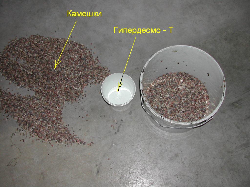

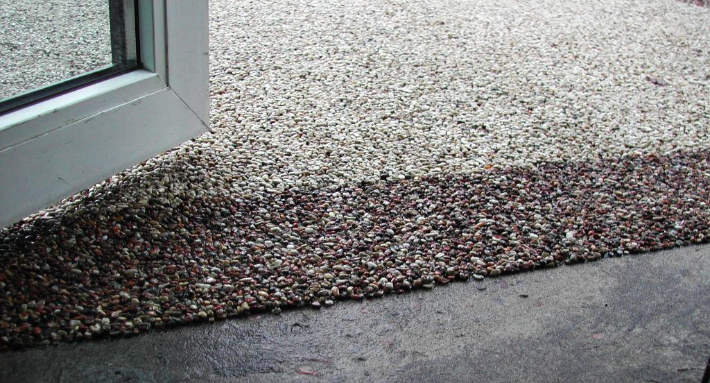

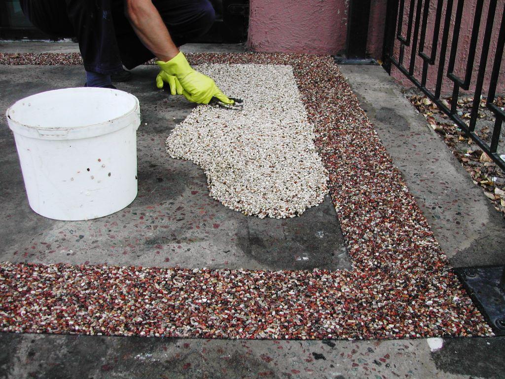

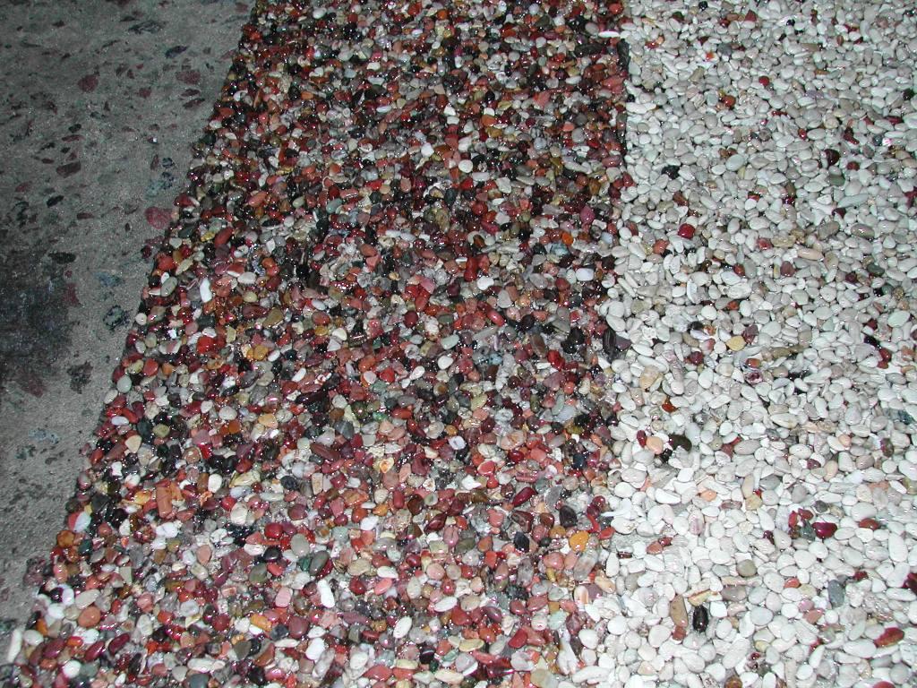

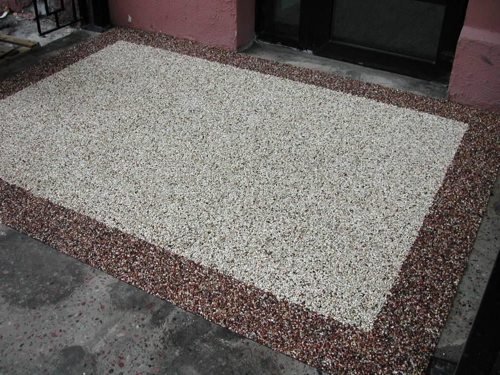

Propeller Опубліковано: 8 грудня 2008 Поділитись Опубліковано: 8 грудня 2008 Альтернатива плитке на балконе (террасе). Мокрые камешки : камешки, склеенные прозрачным полиуретановым гидроизоляционным составом. Посилання на коментар Поділитися на інших сайтах More sharing options...
мастерок Опубліковано: 8 грудня 2008 Поділитись Опубліковано: 8 грудня 2008 Альтернатива плитке на балконе (террасе). Мокрые камешки : камешки, склеенные прозрачным полиуретановым гидроизоляционным составом. А какая цена вопроса?Балкон 14м2. Посилання на коментар Поділитися на інших сайтах More sharing options...

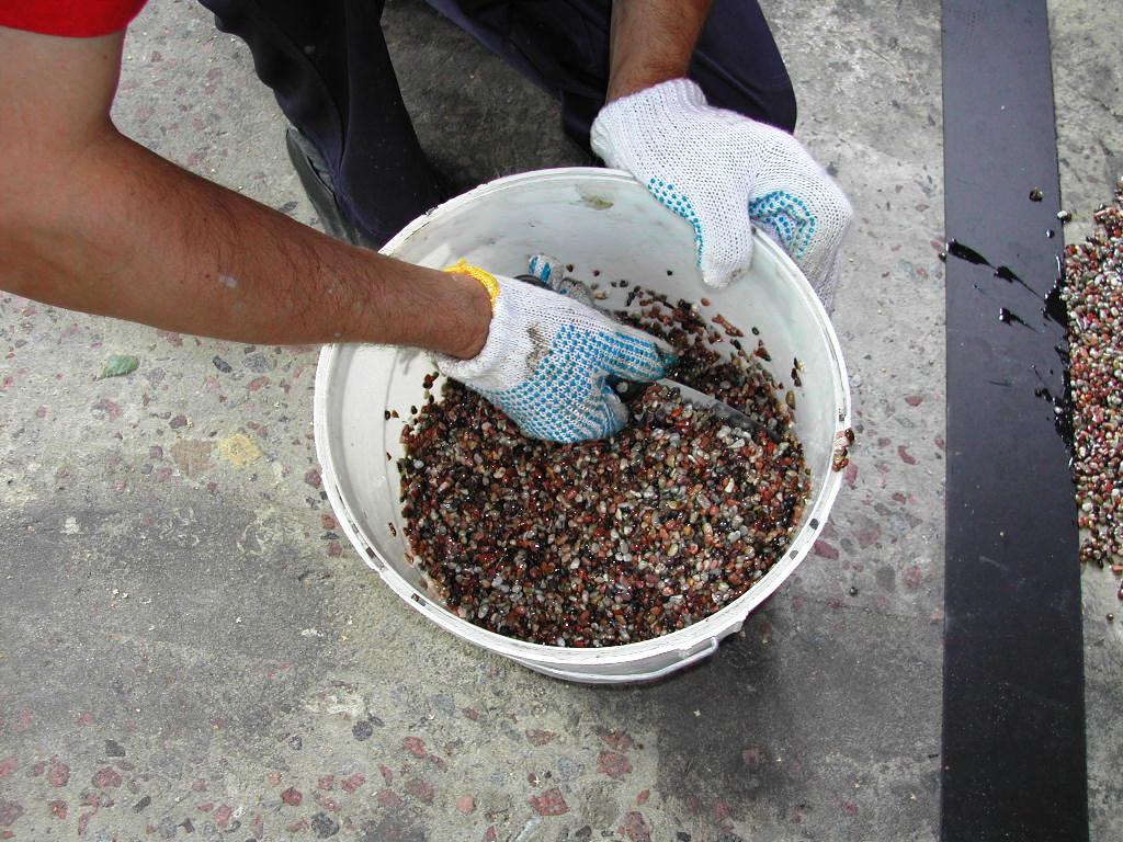

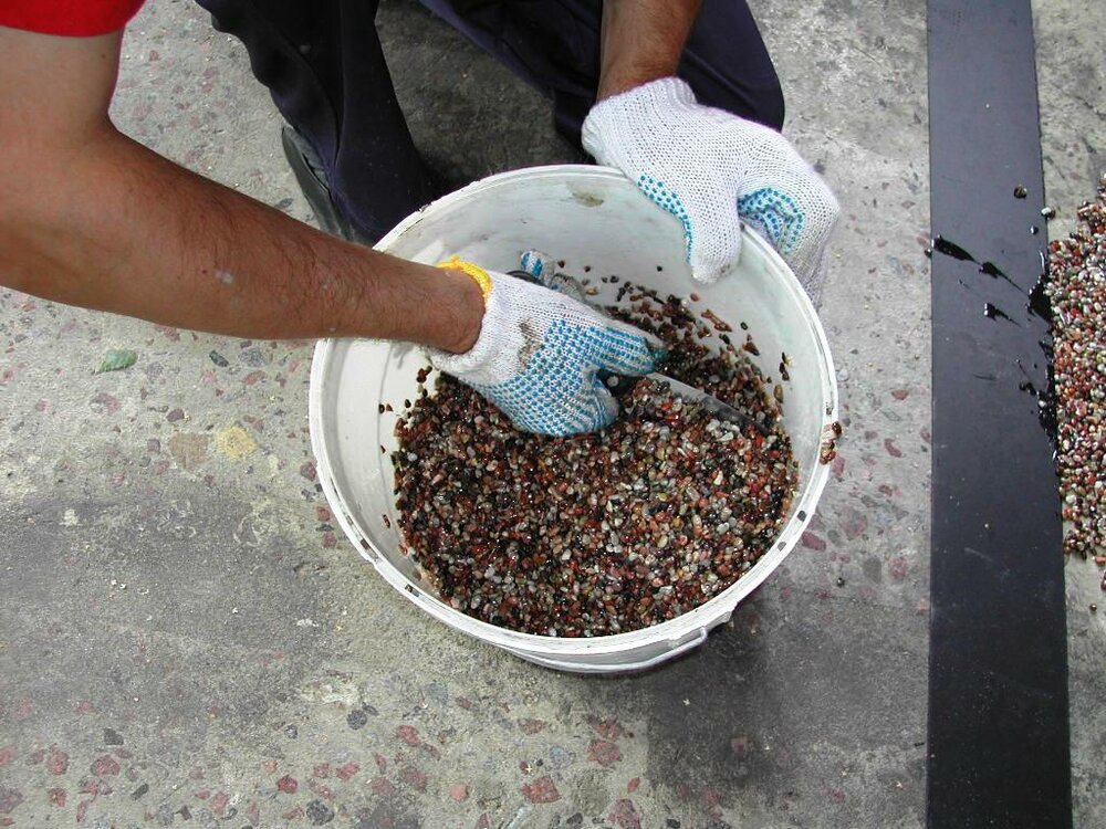

Propeller Опубліковано: 9 грудня 2008 Поділитись Опубліковано: 9 грудня 2008 А какая цена вопроса?Балкон 14м2. Камешки продаются в Центрах ландшафтного дизайна. Там, где деревья всякие, цветочки.... Материал для "связывания" - это прозрачный полиуретан Гипердесмо-Т. (ссылка устарела) Его расход на 1 м кв = 1- 1,2 кг. Цена 1 кг = 145 грн (цена привязана к ЕВРО) Работу можно выполнить самостоятельно. Посилання на коментар Поділитися на інших сайтах More sharing options...

Propeller Опубліковано: 9 грудня 2008 Поділитись Опубліковано: 9 грудня 2008 Камешков у меня набрать можно Отсев с песка, на тонкие плиты просееваем З.Ы. все равно девать некуда :D Вот эти, которые мы брали у ландшафтников кругленькие (речной камень). Сфоткай свой и вывеси в этой теме. Только в мокром виде, чтобы "дизайн" увидеть. Интересно Посилання на коментар Поділитися на інших сайтах More sharing options...
