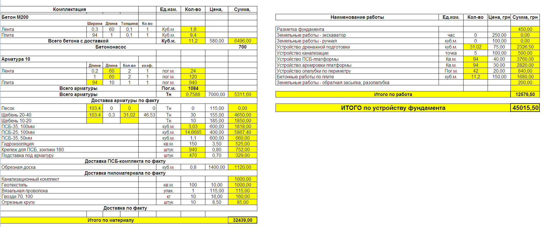

Киев Песок Опубліковано: 18 жовтня 2012 Поділитись Опубліковано: 18 жовтня 2012 (змінено) Приступили к фундаменту (котлован мы вырыли еще год назад, когда ровняли участок). Я решил сделать грунтовый воздушный теплообменник. Сторговались с Фараоном на 5000 грн. Утепленную шведскую плиту Фараон мне сделает за 45000 грн: (ссылка на изображение устарела) песок 115 ? 85 с доставкой максимум. Добавьте фото как вложение. Цифры не чётко видно. Змінено 22 жовтня 2012 користувачем InSAn п13 Посилання на коментар Поділитися на інших сайтах More sharing options...

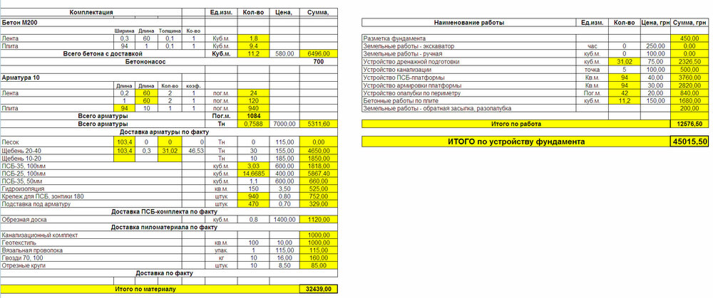

Spinn Опубліковано: 19 жовтня 2012 Автор Поділитись Опубліковано: 19 жовтня 2012 песок 115 ? 85 с доставкой максимум. Добавьте фото как вложение. Цифры не чётко видно. Ок. Вкладываю. Посилання на коментар Поділитися на інших сайтах More sharing options...

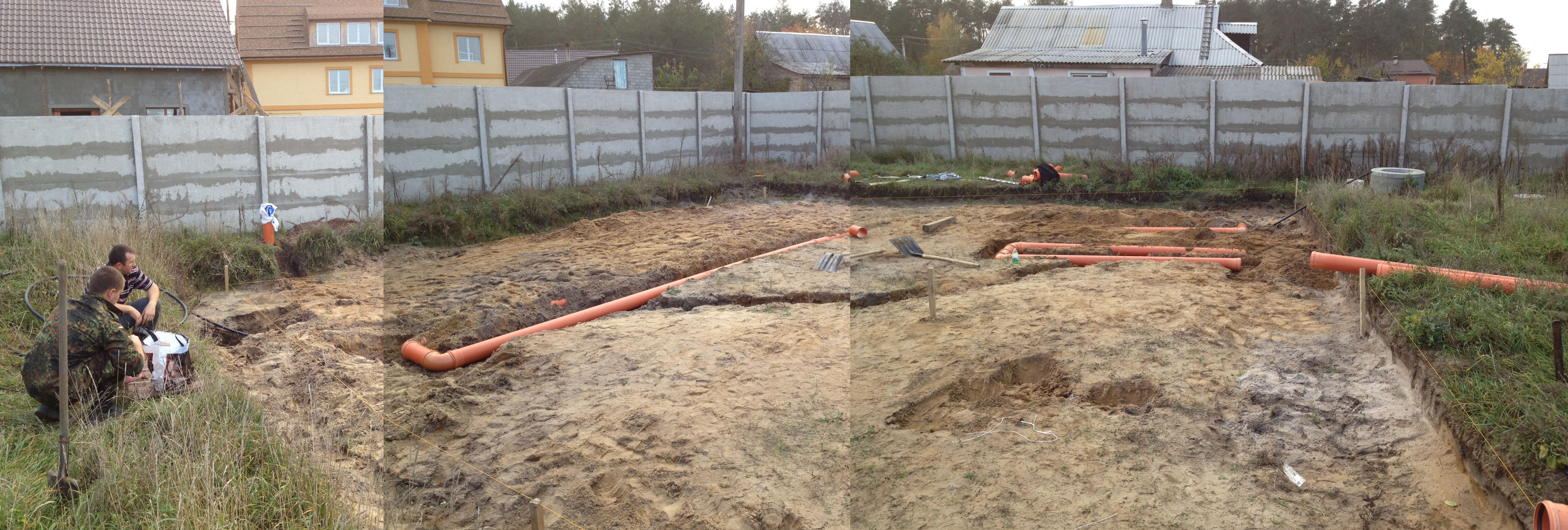

Spinn Опубліковано: 19 жовтня 2012 Автор Поділитись Опубліковано: 19 жовтня 2012 Я тут сегодня попытался сделать а-ля панорамный снимок котлована (вложенный снимок внизу). В нем видны следы зарываемого грунтового воздушного теплообменника. Сразу скажу о двух вещах. Да, я знаю про всякие рехау и прочие антибактериальные штучки. Но делаю из простых труб. И второе - на входе и выходе стоят колена под 45 градусов, а внутри - под 90. Я тоже знаю, что это против правил, но также знаю, что и такая схема работает. Зато воздух будет лучше теплом обмениваться с трубами. А сильный напор мне не нужен. Это котлован: (ссылка на изображение устарела) Это - сарайчик. Из тех же заборных плит, только повыше - забор двухметровый, а сарай - 2,5 метра. Окно осталось поставить и покрасить. Крыша держится на металлических столбах, забетонированных в землю. (ссылка на изображение устарела) А этот шедевр строительного искусства - туалет! Двери нет, так как входом он смотрит на глухой забор. Зато проветривается! (ссылка на изображение устарела) 4 Посилання на коментар Поділитися на інших сайтах More sharing options...
Татьяна5 Опубліковано: 19 жовтня 2012 Поділитись Опубліковано: 19 жовтня 2012 гы, там что, глубина заложения 20 см? Посилання на коментар Поділитися на інших сайтах More sharing options...
Spinn Опубліковано: 19 жовтня 2012 Автор Поділитись Опубліковано: 19 жовтня 2012 гы, там что, глубина заложения 20 см? Да нет, побольше. Сантиметров 50 или 70. Когда спрыгиваешь - так высоковато даже. УШП будут делать. Завтра щебенкой это дело присыпят, а потом пенопласт будут укладывать. Бетон - в понедельник. Посилання на коментар Поділитися на інших сайтах More sharing options...
Татьяна5 Опубліковано: 19 жовтня 2012 Поділитись Опубліковано: 19 жовтня 2012 Да нет, побольше. Сантиметров 50 или 70. Когда спрыгиваешь - так высоковато даже. УШП будут делать. Завтра щебенкой это дело присыпят, а потом пенопласт будут укладывать. Бетон - в понедельник. Вы линейкой меряли? по фото - 20 см, ну щебень, ну УШП, никак там 70 см не получится Посилання на коментар Поділитися на інших сайтах More sharing options...
ToxaRat Опубліковано: 19 жовтня 2012 Поділитись Опубліковано: 19 жовтня 2012 Ок. Вкладываю. Цена за фундамент для "каркасника" впечатлила Это дань моды или есть какая-то причина не использовать столбчатый фундамент? Посилання на коментар Поділитися на інших сайтах More sharing options...
faraon Опубліковано: 20 жовтня 2012 Поділитись Опубліковано: 20 жовтня 2012 Вы линейкой меряли? по фото - 20 см, ну щебень, ну УШП, никак там 70 см не получится вставлю пару слов глубина котлованчика от 40 до 70 см...., за основу взяли меньшую глубину, т.к. всё что больше - это похоже на насыпное и высота именно только там... грунт песок, потому ГТО закопали просто в него, сверху геотекстиль и щебень 25-30см и после УШП.... вот где то так... Посилання на коментар Поділитися на інших сайтах More sharing options...
Татьяна5 Опубліковано: 20 жовтня 2012 Поділитись Опубліковано: 20 жовтня 2012 вставлю пару слов глубина котлованчика от 40 до 70 см...., за основу взяли меньшую глубину, т.к. всё что больше - это похоже на насыпное и высота именно только там... грунт песок, потому ГТО закопали просто в него, сверху геотекстиль и щебень 25-30см и после УШП.... вот где то так... нырнула в рекупираторы, пока не разобралась основательно, но везде рекомендованная глубина заложения 1-1,5 метров Посилання на коментар Поділитися на інших сайтах More sharing options...
faraon Опубліковано: 21 жовтня 2012 Поділитись Опубліковано: 21 жовтня 2012 нырнула в рекупираторы, пока не разобралась основательно, но везде рекомендованная глубина заложения 1-1,5 метров Да всё верно, если речь идёт о открытой площадке....но у нас сверху 20см ПСБ..., которые полностью отсекают нагрев или охлаждение под фундаментом... И соответственно ТА глубинная температура 10-15 градусов подымаеться с глубины до. основания фундамента.... Мы уже экспериментально делали замеры - сверлили отверстия в середине плите и замеряли температуру - и в феврале и в июле температура под фундаментом была +13-15 градусов.... Вот где то так... Посилання на коментар Поділитися на інших сайтах More sharing options...
