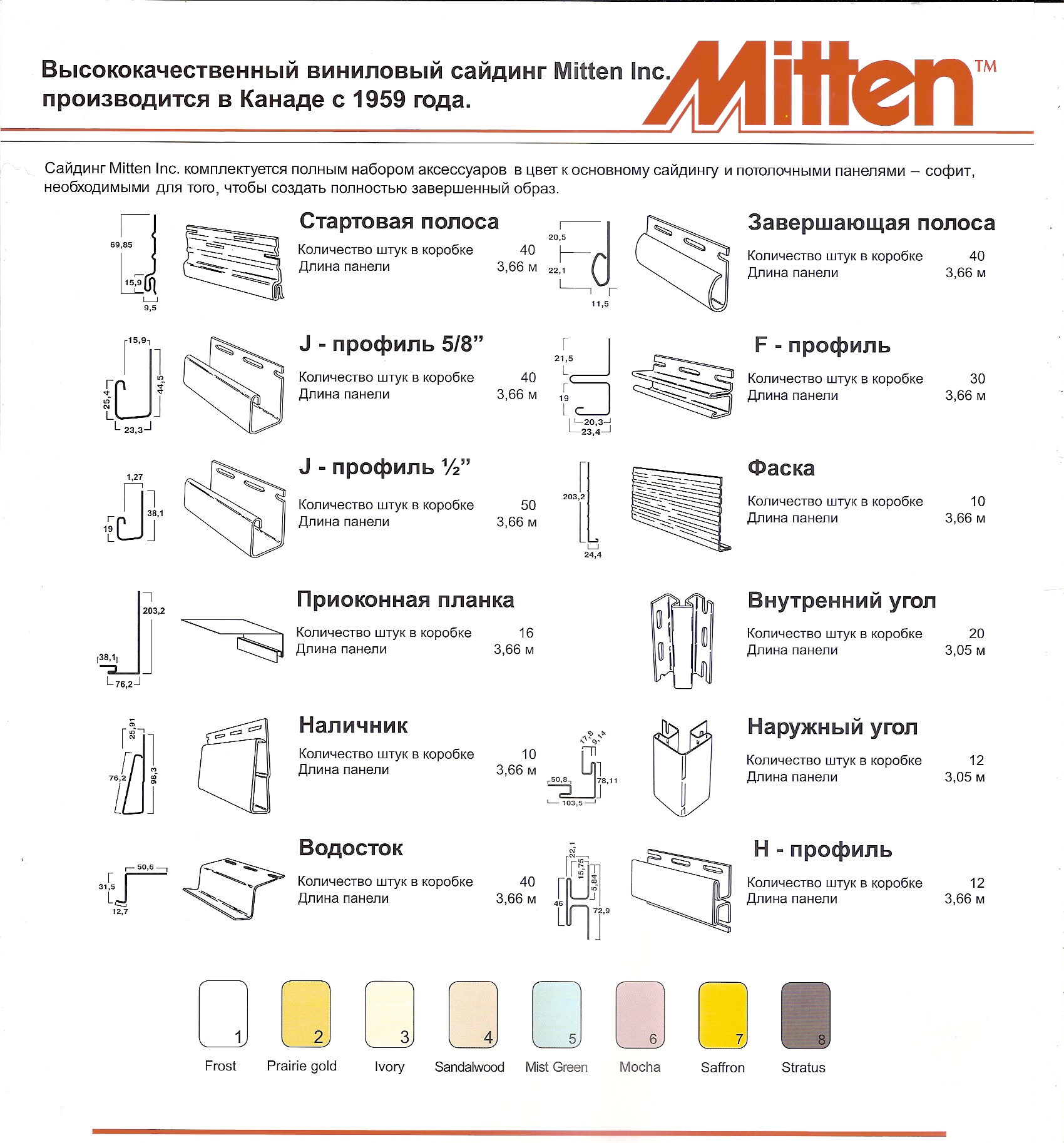

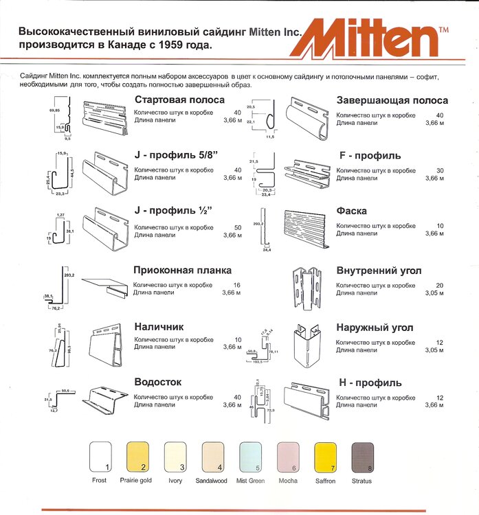

bora-b Опубліковано: 19 вересня 2013 Поділитись Опубліковано: 19 вересня 2013 У Альтапрофиля нет внутренних углов. Поэтому вот такие щели получились (снимал вблизи, с двух метров уже не бросается в глаза). То ли так оставить, то ли чем-то закрыть?] Я бы закрыл эти щели с помощью Sika-Flex или другим подобным герметиком. Ели светло-бежевый и коричневый оттенки. Посилання на коментар Поділитися на інших сайтах More sharing options...
Деревянщик Опубліковано: 20 вересня 2013 Поділитись Опубліковано: 20 вересня 2013 Возник вопрос. У Альтапрофиля нет внутренних углов. Поэтому вот такие щели получились (снимал вблизи, с двух метров уже не бросается в глаза). То ли так оставить, то ли чем-то закрыть? Каждый производитель сайдинга имеет в своем "арсенале" не только угловые элементы, но и другие, на все случаи жизни, так-сказать. Правда они денег стоят, а наши люди с деньгами растаются крайне неохотно, поэтому многие поставщики не обременяют себя такими "мелочами" во вред застройщикам. То, что не сделана заделка угла, очень плохо. В таком месте очень легко могут завестись осы. А придумывать сейчас велосипед, используя герметики, получится, к сожалению, в несколько раз дороже. 2 Посилання на коментар Поділитися на інших сайтах More sharing options...
