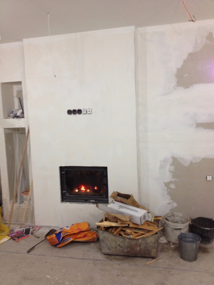

Spinn Опубліковано: 31 січня 2013 Автор Поділитись Опубліковано: 31 січня 2013 Для постоянного отопления там и теплого пола достаточно, если ТС правильно описал мощность ТП, и цифру теплопотерь. Камин - это "хотелка". ТС писал, что собирался за счет большой мощности камина ускоренными темпами обогревать сауну, постоянная температура в которой поддерживалась бы на минимуме. А что считать "хотелкой", а что - нет? Участок - "хотелка"? Свой дом - "хотелка"? И не в сауне, а в доме. Представьте. Зима. Всю неделю пол стоит на плюс десять. В субботу звонят друзья, что хотят приехать в гости, заодно и попариться. Растапливаешь камин, и через пару-тройку часов уже можно в доме находиться. Так что камин - это не просто "хотелка". Ну и я тут напомню, об этом говорил в начале темы, что камин - альтернативный отопительный прибор. В селах иногда электричество пропадает и на несколько дней, если, например, снегопад. ...Вряд ли у тс больше 1 фазы и 5 квт... 3 фазы по почти 4 квт. Ну а теперь о сегодняшней поездке к пожарным. Как-то найти лабораторию с первого раза не удалось, поэтому размещаю их местоположение на карте (зеленая точка): Я там написал заявление, текст прилагаю. Мне поставили входящий номер и попросили подождать до конца дня - заявление должно попасть к руководству, и то должно назначить ответственного и т.п.: Инспектор сказал, что вечером позвонит и расскажет, что дальше. Позвонил. Сказал, что ждет меня завтра в два, поедем на место. Оплату я сделаю там на месте - мне дадут счёт-фактуру и я с карточки её оплачу. Инспектор попросил организовать ему участкового для ведения протокола осмотра (завтра утром займусь) и попросил пригласить всех заинтересованных лиц, что я и сделал. Кстати, все желающие могут присоединиться, думаю, мы там будем ближе к трём часам. У них сейчас 4 дела в работе. По его оценкам. займет месяц-полтора. Посилання на коментар Поділитися на інших сайтах More sharing options...

Algebra Опубліковано: 31 січня 2013 Поділитись Опубліковано: 31 січня 2013 Про камин: выбирала себе камин. Цены от минимальных до максимальных. Разница в цене выражалась в том, что есть камины для нечастого использования (от 4 500 до 7 тысяч гривен). те, что дороже - стенки толще, возможно использовать как альтернативный источник обогрева................так мне объяснили продавцы. Не выяснив, что мне от камина надобно, решила покупку отложить до того момента, когда меня осенит, что я от камина хочу. Получается, что камин за 5 400 нельзя было использовать для постоянного обогрева дома - ну, это если верить продавцам. Посилання на коментар Поділитися на інших сайтах More sharing options...

Sopa Опубліковано: 1 лютого 2013 Поділитись Опубліковано: 1 лютого 2013 По-моему, камин с шибером маленькой мощности найти трудно. Для Ваших потребностей это не большой камин. При реконструкции советую использовать однослойный дымоход и всю конструкцию обложить кирпичом, т.е. дымоход по факту будет кирпичный, загильзованный нержавейкой, а не изолированная внутри помещения труба будет способствовать большему теплосъёму. В моём случае стоит радиатор, а выше него, уже над колпаком, установлен шибер. Из колпака, внутри г/к короба,сделаны металлические выводы закрытые решётками. Как на меня конструкция более "дуракоустойчивая". п.с. фото конечно не презентационные, но суть понять можно. www.stroimdom.com.ua/forum/showpost.php?p=2016170&postcount=143 Посилання на коментар Поділитися на інших сайтах More sharing options...

Axelo Опубліковано: 1 лютого 2013 Поділитись Опубліковано: 1 лютого 2013 Поддержу здесь коллег, которые обращают внимание на необходимость переделки проектного решения по обоим печам в доме. Минимум что нужно сделать - заменить материал прилегающих стен с каркаса на кирпич с отступом-переделкой в 50 см в обе стороны от теплового прибора. Вопрос замены обшивки каминной топки гипсокартоном на кирпич при таком подходе - не критичен. Но вот с телеком над камином - надо вообще все решение переделать: это очень красиво смотрится но довольно не практично - при открывании дверцы дым из топки все-равно выходит и попадает на телек. Но если очень хочется смотреть в новогоднюю ночь "президента, который жариться на огне камина" то вот вам мои соображения. Такой блок розеток делать - опасно! И зачем их так много? Фактически нужно к телеку подвести электропитание, антенный кабель, ну и может связаться c кинотеатром (по HDMI подать видео, по оптике забрать звук если нет реверсивного входа HDMI). Всего - 4 провода. Можно обыграть подвод кабелей за фальшпанелью, которая будет имитировать горизонтальный деревянный брус над топкой - не нужно будет нарушать поверхность теплоизолированного короба и провода будут дополнительно охлаждаться воздухом из помещения, ну и легче будет инспектировать их состояние. Посилання на коментар Поділитися на інших сайтах More sharing options...
