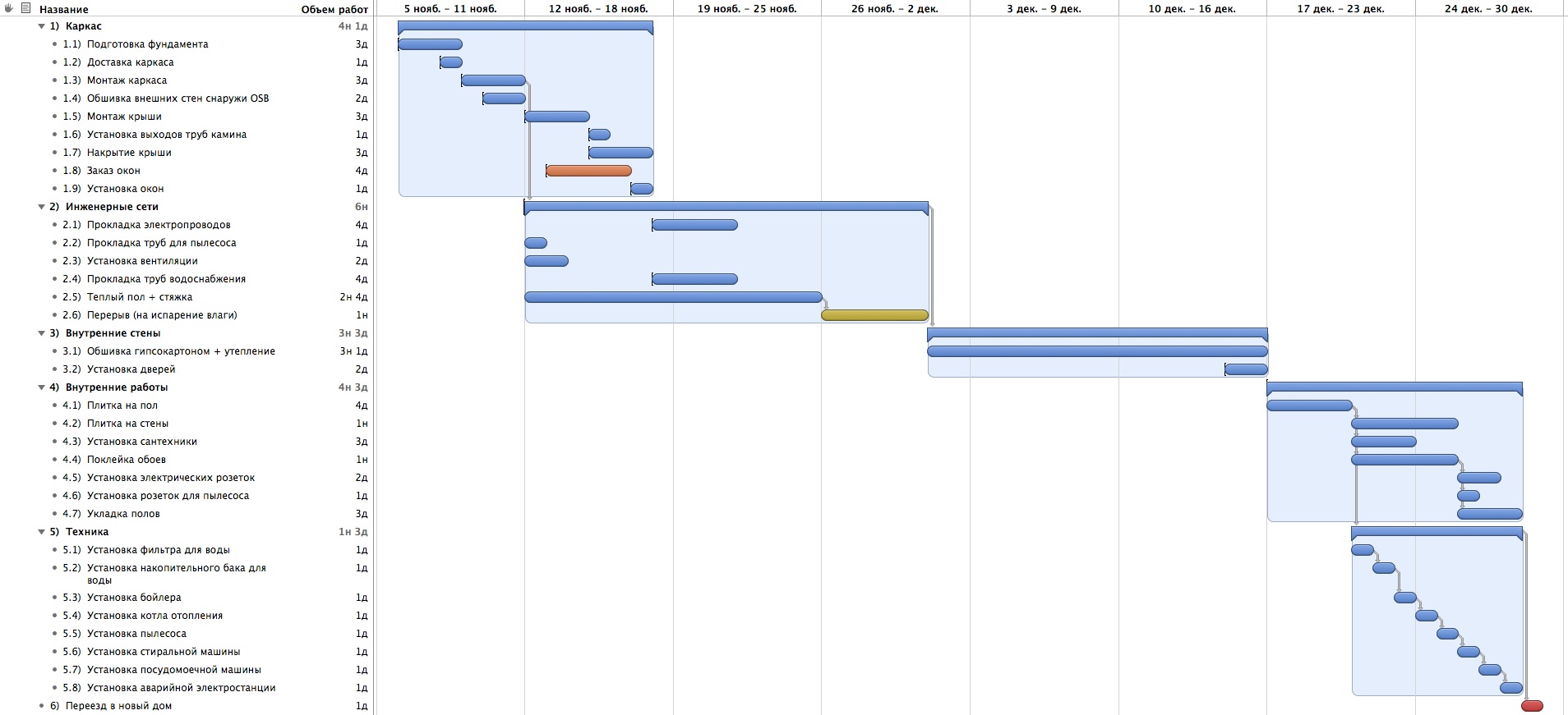

Spinn Опубліковано: 3 листопада 2012 Автор Поділитись Опубліковано: 3 листопада 2012 Итак, нереальный план готов. После согласования с Фараоном он вышел с датой переезда 10 января (про праздники пока не говорим). Для того, чтобы вывести дату переезда на 29 декабря, я там сократил срок работ на гипсокартоне с трех недель на 16 дней и перенес прокладку инженерных сетей сразу после монтажа каркаса (было после каркаса и крыши). Согласовать с Фараоном это пока не могу - поздно уже, завтра созвонимся. Ну а план выкладываю. Там программа глючит - когда пишет 1 неделя, она имеет в виду 5 дней. План реально нереальный - так как не учитывает погоду и всякие нестыковки. Но попробовать можно. Посилання на коментар Поділитися на інших сайтах More sharing options...

ToxaRat Опубліковано: 3 листопада 2012 Поділитись Опубліковано: 3 листопада 2012 План реально нереальный - так как не учитывает погоду и всякие нестыковки. Но попробовать можно. последний пункт 5. Техника весь выполняется за 1 день а то день устанавливать фильтр для воды и день накопительный бак - фига себе я осмос за 1 час делаю ;) Посилання на коментар Поділитися на інших сайтах More sharing options...
sov1178 Опубліковано: 4 листопада 2012 Поділитись Опубліковано: 4 листопада 2012 Попробую быть оптимистом и составить план работ. Если у меня план впишется в 7 недель, выложу на обсуждение. План работ это хорошо. ИМХО, составляйте хороший план и пытайтесь его реализовать. Только не гонитесь за сроками в ущерб качеству. Удачи! Добавлено через 5 минут Итак, нереальный план готов. У меня большие сомнения, что стяжка ТП достаточно просохнет, чтобы можно было делать ГКЛ (сейчас однако не лето). P.S. План назвали, прям как я свою тему Посилання на коментар Поділитися на інших сайтах More sharing options...

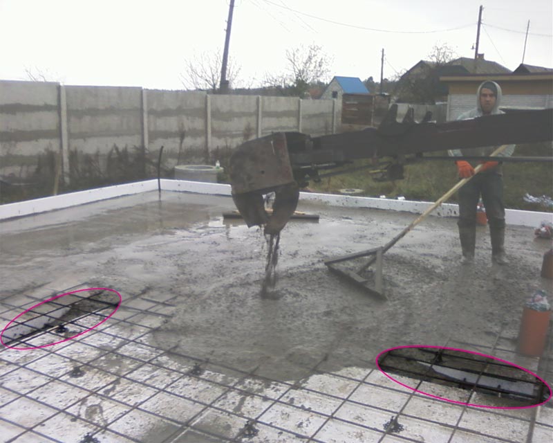

InSAn Опубліковано: 4 листопада 2012 Поділитись Опубліковано: 4 листопада 2012 Все фото, что ещё есть (остальные уже были здесь): Меня очень сильно смущает момент, что выделен на фото: Что это? Посилання на коментар Поділитися на інших сайтах More sharing options...
Spinn Опубліковано: 4 листопада 2012 Автор Поділитись Опубліковано: 4 листопада 2012 Меня очень сильно смущает момент, что выделен на фото: Что это? Спасибо за бдительность! Но тут все ок. Это - такие борозды под несущие стены. Там пенопласт высотой только 10 см, а над ним - арматура. Добавлено через 16 минут последний пункт 5. Техника весь выполняется за 1 день а то день устанавливать фильтр для воды и день накопительный бак - фига себе я осмос за 1 час делаю ;) Ну, это я психанул, конечно! Но эти работы идут в фоновом режиме. Я просто их так разбросал для наглядности. В случае, если разные специалисты будут делать - чтобы они не толкались друг с другом. И в плане отметка "1 день" означает, что работа будет делаться в этот день, а не целый день. Добавлено через 3 минуты План работ это хорошо. ИМХО, составляйте хороший план и пытайтесь его реализовать. Только не гонитесь за сроками в ущерб качеству. Удачи! Согласен. Спасибо! Добавлено через 10 минут У меня большие сомнения, что стяжка ТП достаточно просохнет, чтобы можно было делать ГКЛ (сейчас однако не лето). 2 недели на стяжку не хватит? Понятно, зима, но дом теплый и воздух греть-то будем. P.S. План назвали, прям как я свою тему Это ж надо было высмотреть название файла! Посилання на коментар Поділитися на інших сайтах More sharing options...
Татьяна5 Опубліковано: 4 листопада 2012 Поділитись Опубліковано: 4 листопада 2012 Но эти работы идут в фоновом режиме. Я просто их так разбросал для наглядности. В случае, если разные специалисты будут делать - чтобы они не толкались друг с другом. И в плане отметка "1 день" означает, что работа будет делаться в этот день, а не целый день. единственный способ хоть как-то попробовать реализовать этот план - это взять отпуск и быть каждый день на стройке Посилання на коментар Поділитися на інших сайтах More sharing options...
Spinn Опубліковано: 4 листопада 2012 Автор Поділитись Опубліковано: 4 листопада 2012 единственный способ хоть как-то попробовать реализовать этот план - это взять отпуск и быть каждый день на стройке Так и будет. Посилання на коментар Поділитися на інших сайтах More sharing options...
Татьяна5 Опубліковано: 4 листопада 2012 Поділитись Опубліковано: 4 листопада 2012 Так и будет. оч правильное решение Посилання на коментар Поділитися на інших сайтах More sharing options...
