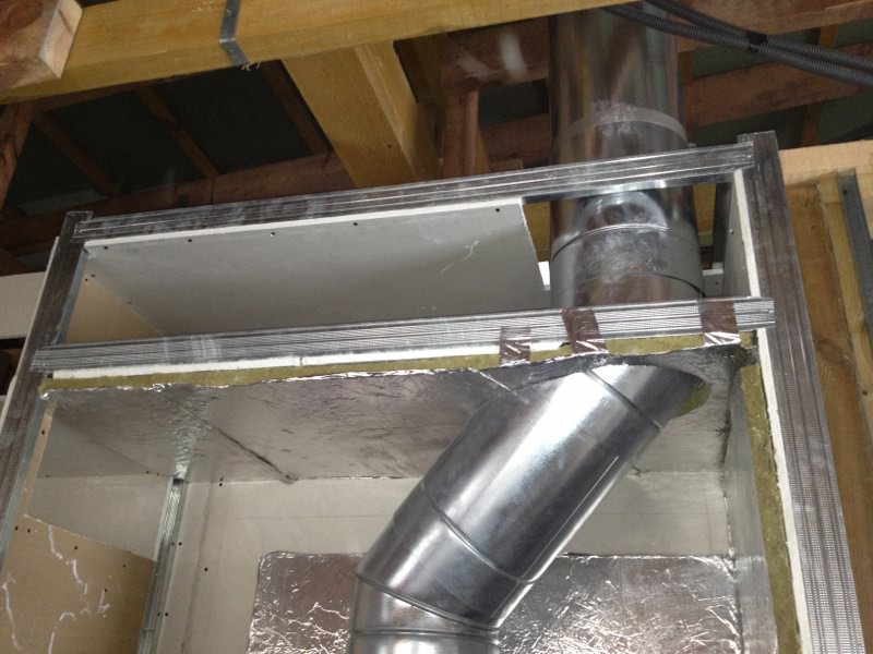

Шарманщик Опубліковано: 28 січня 2013 Поділитись Опубліковано: 28 січня 2013 ТС необходимо сосредоточить своё внимание на расследовании силами экспертами МЧС? Верно? На сколько возможна ангажированность подобных следственных действий? Как может "форумское сообщество" помочь ТС в плане расследования? Я уже писал - НИИ судебных экспертиз, Киев, ул Смоленская,6, р-н КПИ - чо проще-то? Эти ребята и очаг возгорания определят и возможные причины перечислят.. 4 Посилання на коментар Поділитися на інших сайтах More sharing options...
Крышник Опубліковано: 28 січня 2013 Поділитись Опубліковано: 28 січня 2013 (змінено) Это только мне так кажется, что окончательно перекрытие и кровля монтировались уже после установки дымохода? Когда Подрядчик монтировал и утеплял перекрытие, устраивал примыкание кровли к дымоходу, при фактическом наличии дымохода, он должен был учесть присутствие дымохода, и опасность, которая исходит от раскаленного дымохода для деревянных, битумных, целлюлозных, и прочих материалов в части возгорания? Рабочий - монтажник камина с дымоходом, пришел, сделал, и ушел. Он вообще мог не задумываться, как после его ухода будет утепляться перекрытие, и устраиваться кровля. Так что перепихивание ответственности на каминщика, как по мне - выгораживание Подрядчика всей стройки. ИМХО Именно так и было,я лично сегодня разговаривал с "каминщиком" и задал ему много вопросов. Когда монтировался камин/дымоход,стояли только крыша и стойки каркаса. Змінено 28 січня 2013 користувачем Крышник орфо 7 Посилання на коментар Поділитися на інших сайтах More sharing options...

POLAA Опубліковано: 28 січня 2013 Поділитись Опубліковано: 28 січня 2013 Про металл-не металл говорено уже много, согласен, но почему именно Вы, исполнивший электромонтаж, не выполнил это противопожарное требование? А Вы предупредили Заказчика, что пластиковая гофротруба + целлюлоза, т.е бумага - мина замедленного действия, особенно в перекрытии из сгораемых, причем легко сгораемых материалах, как показало событие? А в щите хотя бы один УЗО или ДА есть? Схемку щита попрошу выложить, ежели таковая есть, или просто четкую фотку щита (щитов) Тоже хотелось бы увидеть схему. Ведь каркасник в плане пожароопасности требует качественной электропроводки, и автоматики. Вот, к примеру, на фото, выложенном Фараоном, пучок кабелей в пластиковой гофре болтается рядом с потенциально раскаленным дымоходом. И на какой кабель похожи висящие с потолка выводы для освещения? 1 Посилання на коментар Поділитися на інших сайтах More sharing options...

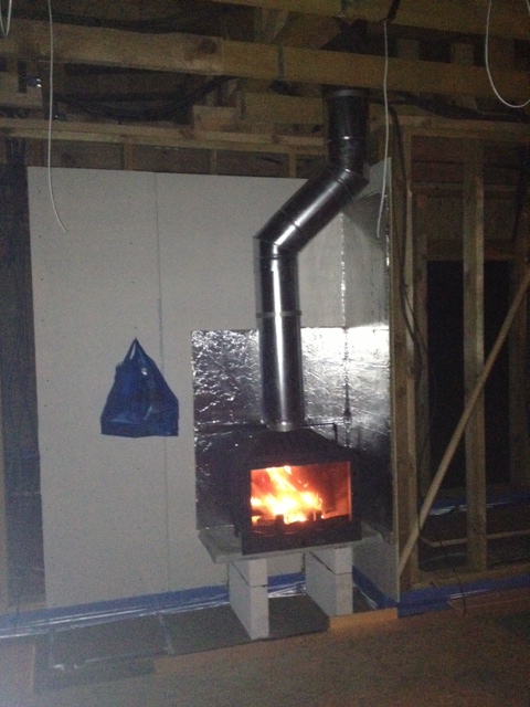

Шарманщик Опубліковано: 28 січня 2013 Поділитись Опубліковано: 28 січня 2013 Вот, к примеру, на фото, выложенном Фараоном, пучок кабелей в пластиковой гофре болтается рядом с потенциально раскаленным дымоходом. И на какой кабель похожи висящие с потолка выводы для освещения? Фараон сказал, что ближе 600 мм кабелей нет... ложь конечно, если мягко говорить - потому и рад на камин всё свалить. ВВГ или ВВП и боюсь, что не самый дорогой... Хотя, если есть документы у Генподрядчика - можно и посмотреть... Добавлено через 1 минуту Это понятно.... и еще больше в стоимости дома - стоимость внутрянки. А чему удивляться, ежели три двери потянули 5% от общей стоимости? Посилання на коментар Поділитися на інших сайтах More sharing options...
Ольга В Опубліковано: 28 січня 2013 Поділитись Опубліковано: 28 січня 2013 Я для себя сделала такие выводы: 1- не надо делать камин в деревянном и каркасном доме 2- если уж очень хочется, то никаких колхозных сэндвичей, только Shiedel с фирменным монтажом. И НЕ важно сколько это стоит. 3- не топить камин когда тебя нет дома или ты торопишься 4- не топить камин на ночь 5- не топить камин летом 12 Посилання на коментар Поділитися на інших сайтах More sharing options...
Надежда Опубліковано: 28 січня 2013 Поділитись Опубліковано: 28 січня 2013 я лично сегодня разговаривал с "каминщиком" и задал ему много вопросов. Когда монтировался камин/дымоход,стояли только крыша и стойки каркаса. 12.11.12 каминщик озадачил ТС выбором топки. ТС к 14.11.12 топку выбрал, каминщик тотчас выдал смету , где присутствовало два колена на непрямоточный дымоход. То есть, к 14.11.12 каминщик 100% знал марку и мощность топки и при этом запланировал установку непрямоточного дымохода с сендвичами, где металл 0.6 мм. Строительство дымоходов с поворотом (или коленом) -не допускается для топок с такой мощностью и с такой стенкой трубы - 0,6мм. Если уж и построили крышу и когда поставили топку -увидили, что есть проблема -то надо было не лепить горбатое колена -а демонтировать несущие - и переделать их с усилением соседних балок -для того чтобы обеспечить прямоточный выход дымохода. Люди для этого -иногда балки железобетонные разбивают - не говоря уже про пару деревяшек -которые можно было просто переставить.. Вы эту ситуацию обсуждали? Посилання на коментар Поділитися на інших сайтах More sharing options...
