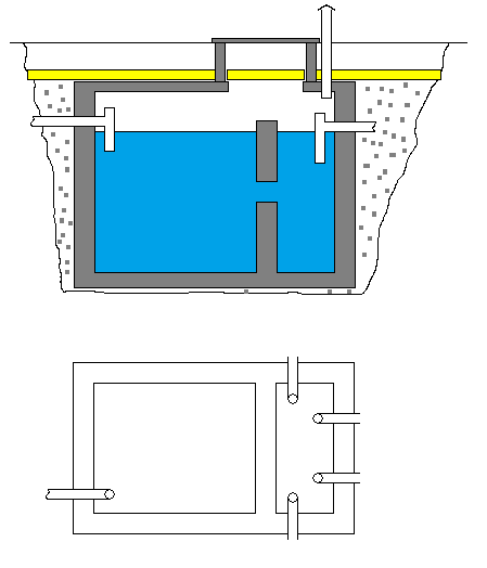

В связи с многочисленными обращениями по поводу построенного септика, решил выставить на всеобщее обозрение свою идею. Реализована летом 2011г.
Была поставлена задача: ограничение территории, скромный бюджет, простота в исполнении и все это не в ущерб работоспособности. Особо такими работами не занимаюсь.
При расчетной мощности в один куб в сутки яма под септик вместе с дренажом имеет размер 2,5х3,5м и глубиной около трех. Объем воды в септике - три куба. Принцип работы ни чем не отличается от остальных. Просто две камеры сделаны в одном "каркасе". Дренажом является пространство между самим септиком и поверхностью стен и дна вырытой ямы. Для повышения эффекта можно пробурить в дне ямы несколько скважин вручную и засыпать их крупным щебнем.

По рисунку:
Подача стоков – слева труба. На любой высоте, лишь бы выше дренажного уровня. На трубе подачи тройник. Одна сторона вниз, ниже уровня воды в септике. Вторая вверх для захвата воздуха (возможно для вентиляции). Дренажные трубы тоже со стороны септика оборудованы тройниками. Это для того, чтобы и воздух мог проходить и ограничить захват с поверхности всякой взвеси. Дренажное кольцо по периметру состоит из труб, снизу просверленных для отвода серых вод. Диаметр отверстий 20-30мм.
Камера приема стоков занимает ¾ всего объема. Камеры имеют сообщающееся окно 200х300мм. Оно по высоте расположено примерно посередине, что бы во вторую камеру не попадали ни осадок, ни легкая взвесь.
