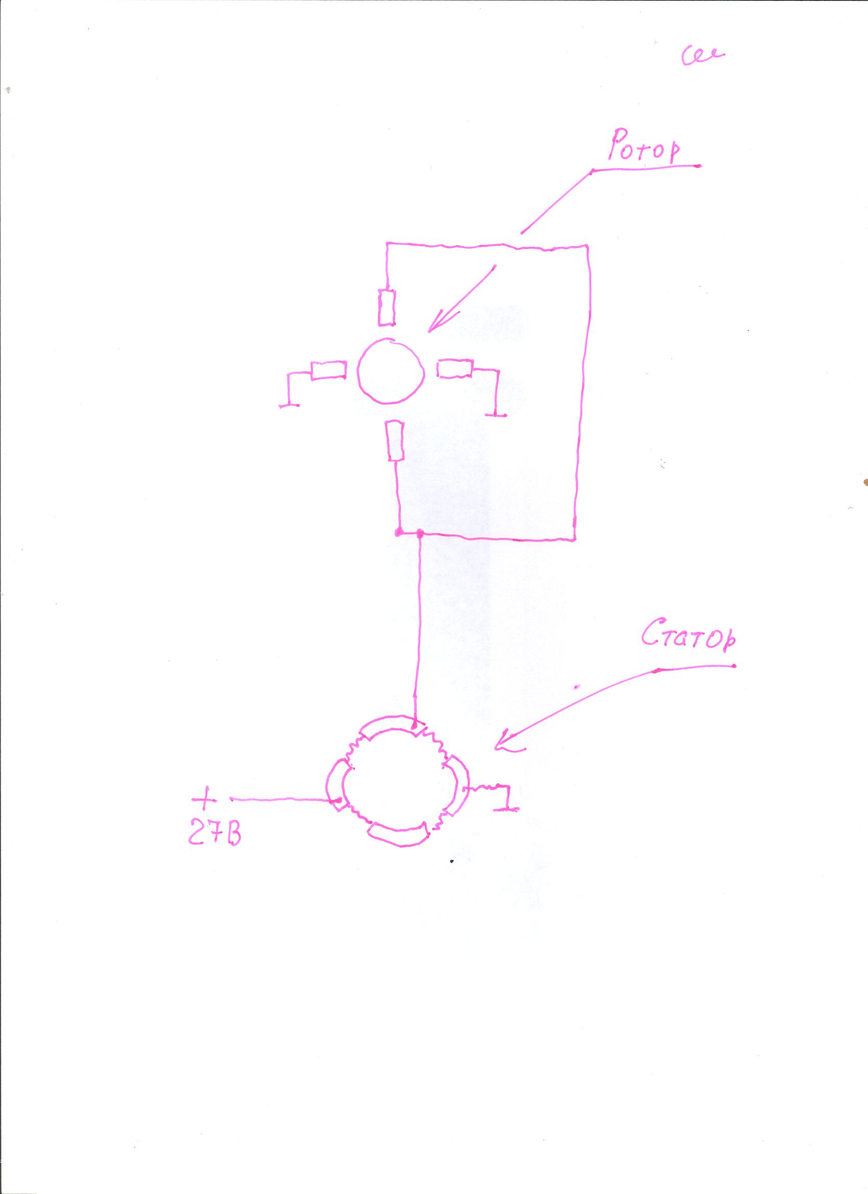

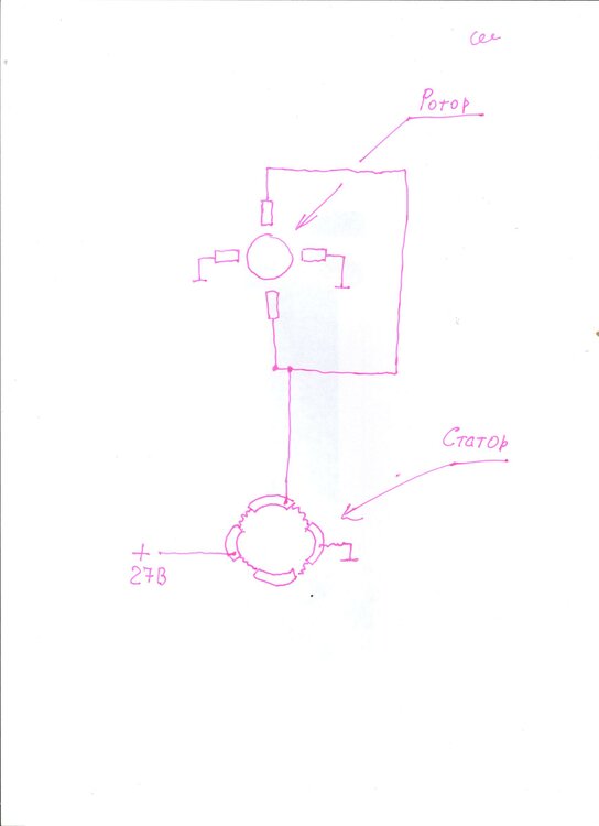

sah79 Опубліковано: 18 жовтня 2012 Поділитись Опубліковано: 18 жовтня 2012 Вітаю всіх форумчан.Думаю найдеться розумна голова яка підкаже по моїй проблемі. Маємо "моторчик", використовувався в літаках, 27в 400ват,називається ДВ-1.Для моїх цілей підходить ідеально.Але він не реверсується звичайним методом(зміною полярності). Розібрав-конструкція і принцип роботи мені не знайомі.Зняв схему(на мал).З щіточним вузлом розібрався(4 щітки),а от зобмотками статора ніяк-якось по хитрому вони(4 штуки)зкомутовані між собою. Може хто вкурсі ,і щось порадить. Посилання на коментар Поділитися на інших сайтах More sharing options...
4587derek Опубліковано: 18 жовтня 2012 Поділитись Опубліковано: 18 жовтня 2012 скільки виводів з мотора- два чи три? Посилання на коментар Поділитися на інших сайтах More sharing options...
sah79 Опубліковано: 18 жовтня 2012 Автор Поділитись Опубліковано: 18 жовтня 2012 скільки виводів з мотора- два чи три? Два. Один корпус, а другий плюс.І як не підключай крутиться в одну сторону. Посилання на коментар Поділитися на інших сайтах More sharing options...
4587derek Опубліковано: 18 жовтня 2012 Поділитись Опубліковано: 18 жовтня 2012 поміняйте полярність ротора відносно статора, якщо дивитись на схему вікладену віще, то проверніть щітки на 90 градусів. потрібно відєднати щітки від крпусу і змінювати полярність самого ротора. 1 Посилання на коментар Поділитися на інших сайтах More sharing options...
sah79 Опубліковано: 18 жовтня 2012 Автор Поділитись Опубліковано: 18 жовтня 2012 поміняйте полярність ротора відносно статора, якщо дивитись на схему вікладену віще, то проверніть щітки на 90 градусів. потрібно відєднати щітки від крпусу і змінювати полярність самого ротора. Дякую,судячи зі всьго це єдиний вихід.Буду пробувати. Посилання на коментар Поділитися на інших сайтах More sharing options...
