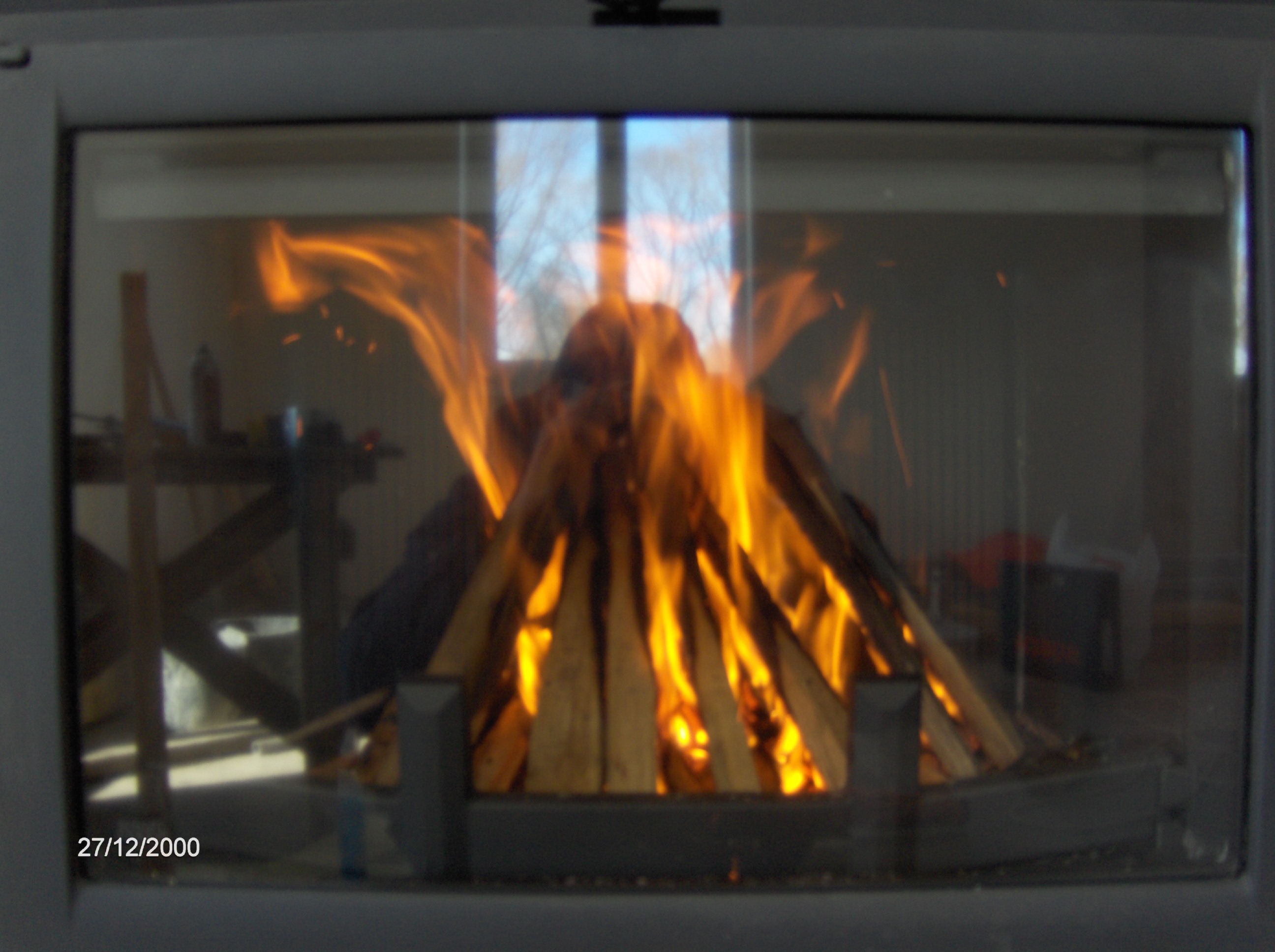

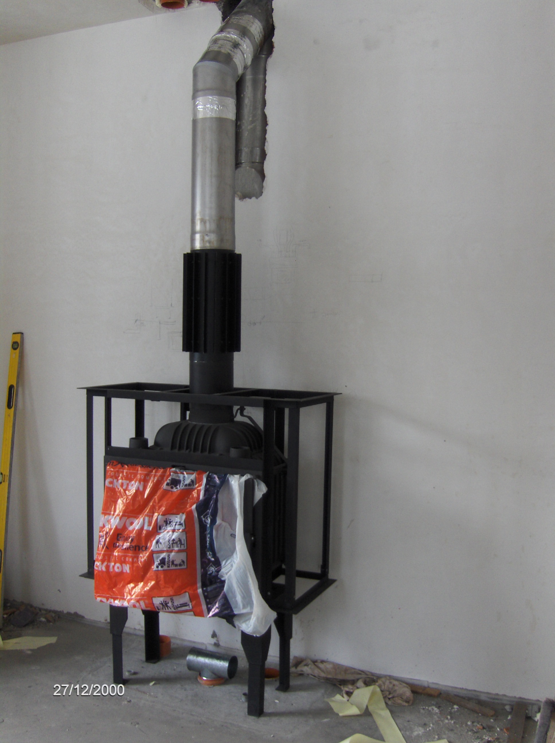

Igor_M Опубліковано: 6 березня 2013 Поділитись Опубліковано: 6 березня 2013 Как говорят "Невзирая на все протесты зрителей, концерт все-таки состоялся"...:D Позавчера закончили варить каркас и установили топку... Ну и есть первый огонь в очаге.... в коморке... 2 Miracle... Вы вже звыняйте, но я не могу давать комментарии уже, потому что они не находят никакого отражения... ....вот опять у вас выход 469см2... А что в паспорте топки у вас написано? Посилання на коментар Поділитися на інших сайтах More sharing options...
