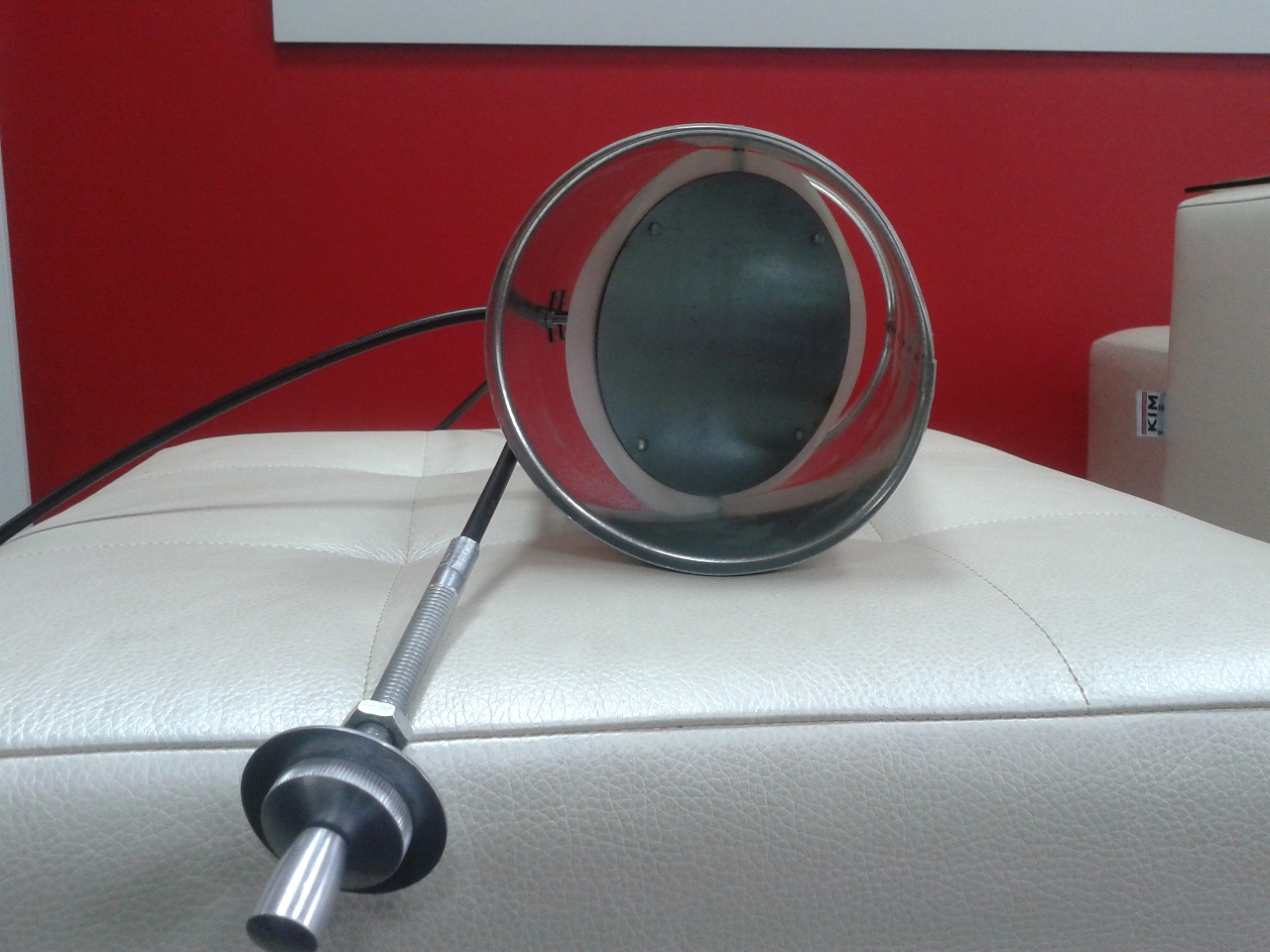

Чем и как подвести воздух к топке? Меня интерисует из каких материалов и где поставить заслонку на перекрытие этого воздуха?
Я думал под стяжкой вести канализационной трубой, а в месте подключения топки колено из нерж. или оцынк труба

Мы ставим заслонку на входе/выходе в дом. Заслонку с силиконовым уплотнителем и регулируемым тросом (см.вложение). Трубу нержавейку или оцинковку и колено соответственно такие же. Зачастую заказчики выбирают нержавейку, так как экономия на колене 70 грн и 100 грн на трубе их не впечатляет, а нержавейка внушает доверие.
