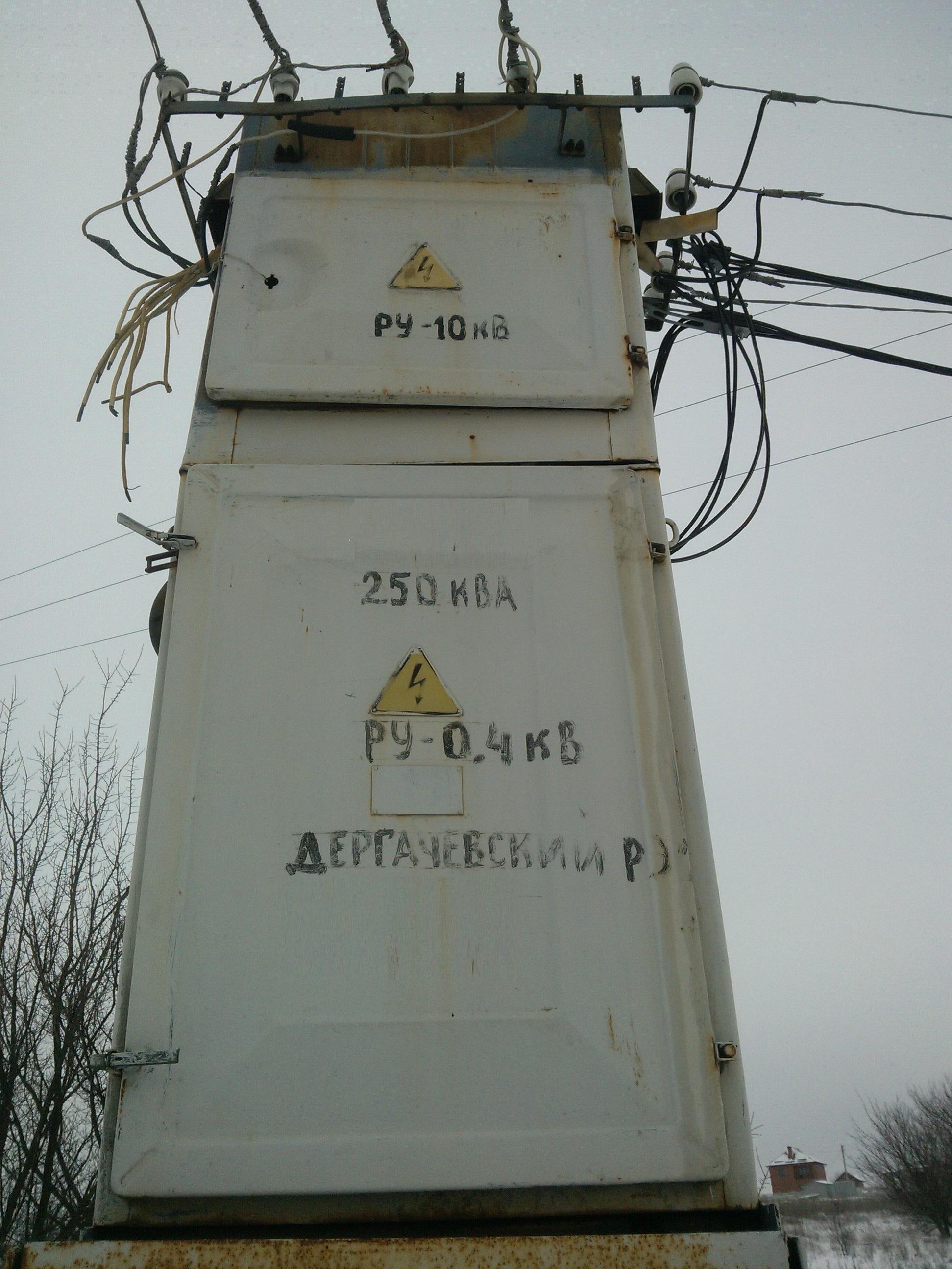

plywoods Опубліковано: 12 січня 2013 Поділитись Опубліковано: 12 січня 2013 Сегодня ездил смотрел на ТП. На нем написано 250 кВт - это получается, что к нему могут подключиться только 50 человек и на каждого по 6 кВт!? Или 16 человек по 15 квт? ЛЭП от этого ТП уходит на 3 улицы, и народу когда то будет поболе чем 50 человек (домов), но по факту пока подключено менее 10. Посилання на коментар Поділитися на інших сайтах More sharing options...
