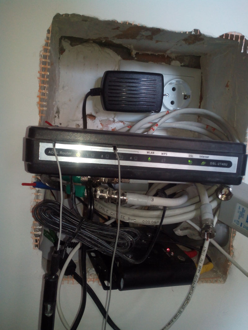

lawyerhome Опубліковано: 19 червня 2013 Поділитись Опубліковано: 19 червня 2013 Ребята, дайте совет. Моя "слаботочка" выглядит так. Пока что это просто ниша в кирпичной стенке, куда заходят и откуда выходят куча проводов, щитка нет, а те, что есть в продаже не совсем подходят, и вот почему. В слаботочке у меня: 1.) Приходят с крыши 2 порта (75Ом коаксиала для подключения 2-х телевизоров - спутниковое, эфирное цифровое и аналоговое ТВ). 2.) Уходит на крышу к мультисвичу (коллективное телевидение) питание 220В. В связи с этим в слаботочке есть 4 розетки (!!!), одна из них - это питание мультисвича на крыше. 3.) Приходит телефон, там же он воткнут в маленький модулятор, из которого подключется ADSL на модем с точкой доступа WIFI (D-LINK, который я немного разобрал достал оттуда внешние вайфай антенны, чтобы когда появится дверца - накрутить их на внешнюю сторону дверцы), а также уходит телефон дальше в разводку по квартире. Точка доступа подключена в розетку. 4.) уходит 4 коаксиальных провода по квартире (думал раньше что спутниковое и эфирное будет в разных кабелях, но по ходу пьессы удалось все в одном кабеле получить, а кабеля уже заведены были - не мешают). 5.) Установлен DVR двухканальный (для подключения двух камер D1 на каждый канал, и один аудиовход) - пока что завел видеокамеру на коридоре и в дальнейшем планирую еще одну поцепить (встроенную в кнопку дверного звонка). Тоже это хозяйство воткнуто в розетку. 6.) уходит 4 сетевых кабеля (интернет от точки доступа), к ТВ, и ресиверам. ИТОГО! Жмуты кабелей, проводов, куча розеток, и ХАОС! Как в маленькой нише это хозяйство как-то по местам распихать??? Самое хлопотное дело - это 4 сетевых шнурка Ethernet, которые нужно как-то правильно подключить, но они жесткие, плохо гнуться. Втыкаются в роутер сзади, и он после этого не хочет влазить в нишу. Нужно УГЛОВЫЕ Ethernet соски покупать или переходники на эти накинуть, чтобы хоть как-то. В общем ВОПРОС! - есть ли готовое решение по наведению порядка в подобного рода местах. Я уже думал распихать все по углам, прижать к стенкам, прибить кабеледержателями. Но! Перфоратором в боковых стенках не особо просверлишь. Там не удобно. Размер ниши как коробка из под кроссовок. Может есть миниатюрные перфораторы, или "правильные" шкафчики. ИЛИ ЖЕ!!! правильное железо, типа "умный дом", который сочетал бы в себе: 1.) ADSL-модем, 2.) роутер и маршрутизатор. 3.) Wi-Fi 4.) DVR и чтобы выглядел как кусок кирпича, который можно было бы поцепить на заднюю стенку ниши, и он себе висел бы, ну или встроить в како-то встроенный шкаф. Просьба помочь. Хотя бы так... Посилання на коментар Поділитися на інших сайтах More sharing options...
uafisher Опубліковано: 19 червня 2013 Поділитись Опубліковано: 19 червня 2013 ... ИЛИ ЖЕ!!! правильное железо, типа "умный дом", который сочетал бы в себе: 1.) ADSL-модем, 2.) роутер и маршрутизатор. 3.) Wi-Fi 4.) DVR и чтобы выглядел как кусок кирпича, который можно было бы поцепить на заднюю стенку ниши, и он себе висел бы, ну или встроить в како-то встроенный шкаф. Просьба помочь. Хотя бы так... И не перегревался в этой коробке из под кроссовок?... Что-то с терморегуляцией (обдув) думали? Особенно если туда ДВР с винчестером установить. Посилання на коментар Поділитися на інших сайтах More sharing options...
Шарманщик Опубліковано: 19 червня 2013 Поділитись Опубліковано: 19 червня 2013 щитка нет, а те, что есть в продаже не совсем подходят, и вот почему. Посмотрите в каталоге ДКС - там есть много подходящего.... к примеру щиты 600х600х300 металл IP 64.. Очень удобная железяка... Добавлено через 4 минуты по поводу активной сирены я гуглил уже. в результате никакой ясности по теме проводки не получил, Употребите FTP 2х4х0,51мм для сирены, датчиков и видеокамер и будет Вам счастье..... По питанию 220В - 3х1,5мм2 - минимум... 1 Посилання на коментар Поділитися на інших сайтах More sharing options...
lawyerhome Опубліковано: 19 червня 2013 Поділитись Опубліковано: 19 червня 2013 Мой DVR миниатюрный, меньше чем пачка сигарет, пишет на SD карту памяти, пишет ролики 10-секундный при детекции движения в кадре. 32Гб хватает на 3-4 месяца. Вентиляции нет, но и на девайсах в шкафчике вентиляция не была предусмотрена. Спасибо за советы. Посилання на коментар Поділитися на інших сайтах More sharing options...

lawyerhome Опубліковано: 20 червня 2013 Поділитись Опубліковано: 20 червня 2013 Для лучшего понимания. пока что "ниша в стене" под слаботочку выглядит так. Размер 190Х250. Ко всему этому бардаку должно еще добавиться блок питания в розетку для домофона (питание монитора 7-дюймового). Итого - будут заняты все 4 розетки, 3 из которых - с немаленькими блоками питания. Т.е. блоки питания: DVR, Роутера, домофона + розетка с 200В на крышу для питания мультисвича. Такая вот красота, и места будет очень мало, вентиляции вообще не предусмотрена ни в одном из приборов (просто щели для пассивного воздушного охлаждения. Посилання на коментар Поділитися на інших сайтах More sharing options...
Diver Опубліковано: 20 червня 2013 Поділитись Опубліковано: 20 червня 2013 Для лучшего понимания. пока что "ниша в стене" под слаботочку выглядит так. Размер 190Х250. маловата будет, вполне серьезно. и не забудьте запас оставить. Посилання на коментар Поділитися на інших сайтах More sharing options...
