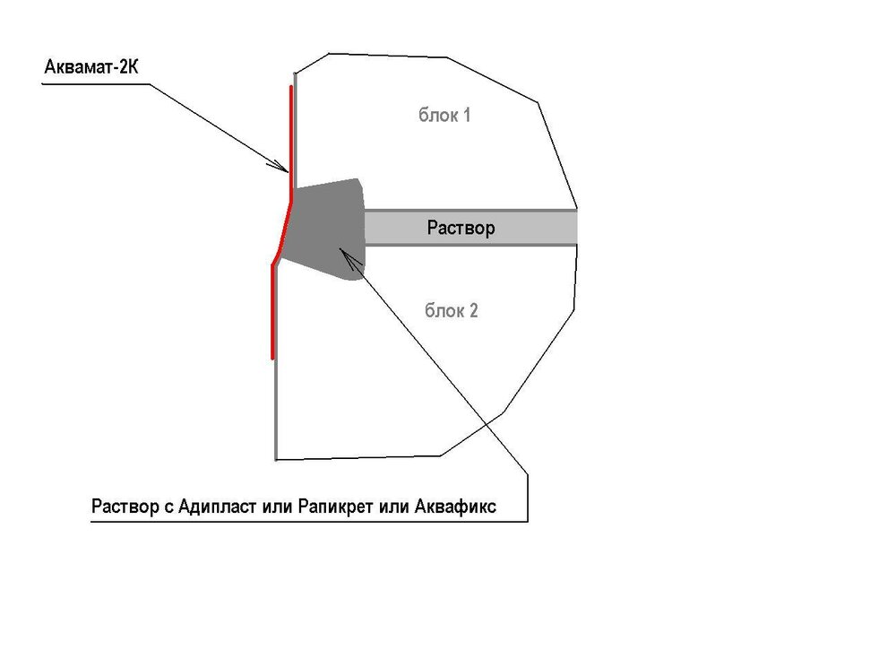

vas Опубліковано: 25 лютого 2010 Поділитись Опубліковано: 25 лютого 2010 Вот и я предложил бы слив под машиной. Ведь основная грязь (со снегом) от нее. Это позволит во всем гараже сделать простой горизонтальный пол, а уклон (хороший до 2-5%) организовать только в зоне стоянки авто. По тени машины, если солнце стоит в зените. Все с машины будет сливаться в "тазик" на полу и .....А если гараж на 2 машины -то "тазик" приличный получится , кстати приехал к вам на фирму вчера - пытался решить две проблеммы -1.-так и текут швы после обмазки акваматом -купил еще один мешок ,2. -есть протечка в районе ввода водопроводной трубы -в офисе была одна барышня, потому как все ушли на фронт ,долго рассказывала о шнуре ,который расширяется в воде, между этим отвечая всем по телефону (оно и понятно -все на фронте) ,в итоге я уехал без шнурка но зато счастливый от того ,что решение проблеммы в мире есть ,и я в следующий приезд все-таки куплю этот шнур.Еще хотел купить гипердесмо -д ,но по той же причине-не купил -теперь схема работы такова-сначала выясню все по телефону или на форуме -а потом за покупками.Кстати замечал на других фирмах не один раз -сидишь разговариваешь с менеджером -и тут звонок -все-... меня для них не существует (ах да понятно -я ведь уже сижу напротив ,куда я денусь ) никого не виню ,просто не пойму -почему так.Товарищи пропеллеры возвращайтесь в офис. Посилання на коментар Поділитися на інших сайтах More sharing options...

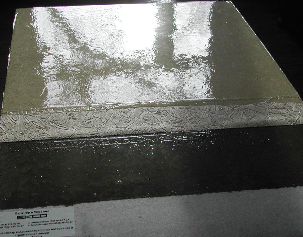

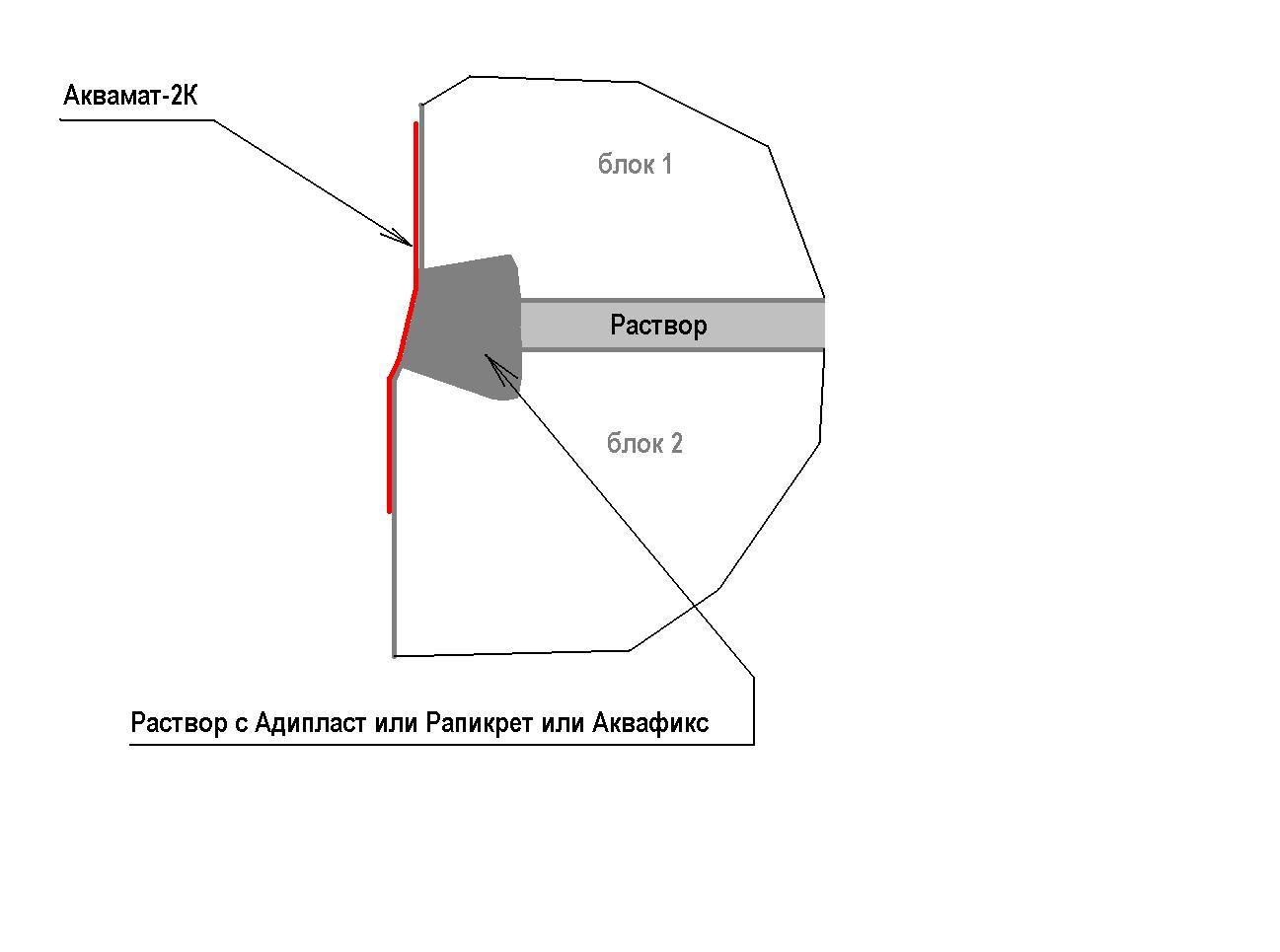

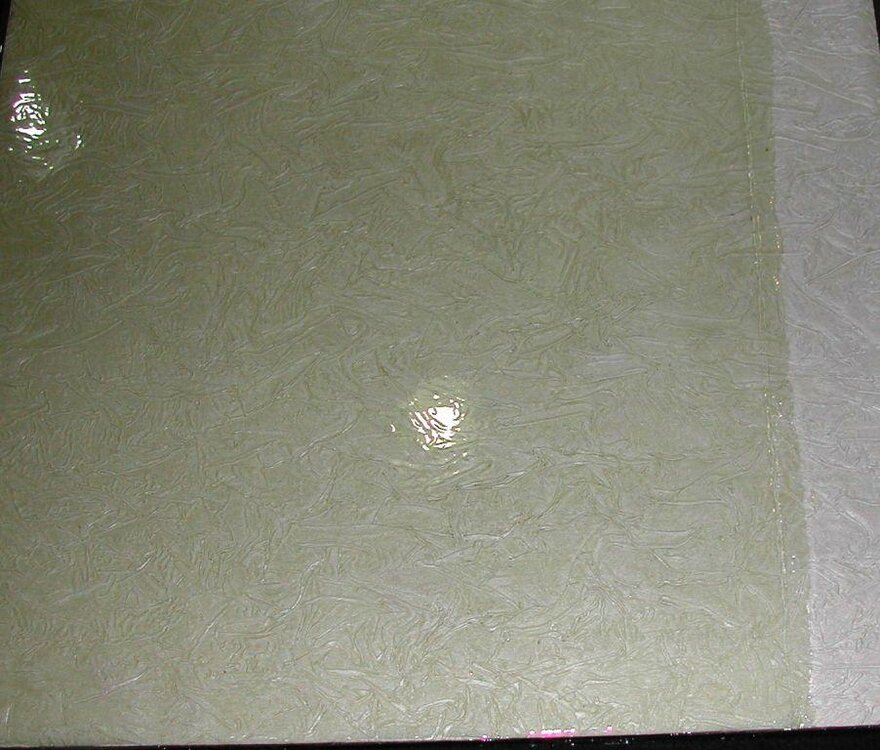

Propeller Опубліковано: 25 лютого 2010 Автор Поділитись Опубліковано: 25 лютого 2010 1. Аквамат на швы - не лучший вариант. Из Акваматов только Аквамат-2К подойдет, да и то надо смотреть на подвижность шва как минимум. 2. По трубе (труба в стене) решается не только шнуром, но и специальным герметиком. 3. У Тани есть такой грешок. Уже раз ставили ей на вид эту гне понятную мне привычку. Просили не быть менагером. Попросим еще раз. Я сам дико не люблю оказываться в такого рода положении. 4. Вы правильно решили относительно предварительного звонка. Саша и Андрей сейчас часто ездят на осмотры и обследования (весна, потекло и все это вдруг заметили). Позвоните нам , позовите Сашу Шелеста к телефону. Договоритесь с ним об ориентировочном времени встречи (+/- час-два, без напряга) и заезжайте. Вам понравится с ним общаться.Плюс работает по нашей теме с 97 года прошлого столетия. Это хорошо, что Вы отметили здесь особенность поведения нашего сотрудника. Обратная связь полезная вещь. Посилання на коментар Поділитися на інших сайтах More sharing options...
vas Опубліковано: 26 лютого 2010 Поділитись Опубліковано: 26 лютого 2010 1. Аквамат на швы - не лучший вариант. Из Акваматов только Аквамат-2К подойдет, да и то надо смотреть на подвижность шва как минимум. QUOTE]Чтобы сделать 2К у меня есть 10л АДИФЛЕКС-Б ,уже приготовили и обмазали. Насчет Татьяны -я наверное сам виноват ,забыл сам взять то за чем приехал. Посилання на коментар Поділитися на інших сайтах More sharing options...
Propeller Опубліковано: 28 лютого 2010 Автор Поділитись Опубліковано: 28 лютого 2010 1. Аквамат на швы - не лучший вариант. Из Акваматов только Аквамат-2К подойдет, да и то надо смотреть на подвижность шва как минимум. QUOTE]Чтобы сделать 2К у меня есть 10л АДИФЛЕКС-Б ,уже приготовили и обмазали. Насчет Татьяны -я наверное сам виноват ,забыл сам взять то за чем приехал. Если не сложно. А что за шов Вы герметизируете? Посилання на коментар Поділитися на інших сайтах More sharing options...
vas Опубліковано: 2 березня 2010 Поділитись Опубліковано: 2 березня 2010 Если не сложно. А что за шов Вы герметизируете?Шов между блоками ФБС в цоколе. Посилання на коментар Поділитися на інших сайтах More sharing options...
Propeller Опубліковано: 2 березня 2010 Автор Поділитись Опубліковано: 2 березня 2010 А Вы такую штучку на шве делаете пред нанесением Аквамат-2К ? Посилання на коментар Поділитися на інших сайтах More sharing options...
vas Опубліковано: 3 березня 2010 Поділитись Опубліковано: 3 березня 2010 А Вы такую штучку на шве делаете пред нанесением Аквамат-2К ? А как же ,все согласно Ваших инструкций . Посилання на коментар Поділитися на інших сайтах More sharing options...

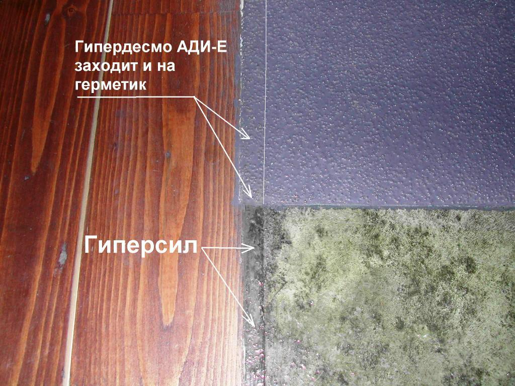

w_king Опубліковано: 6 березня 2010 Поділитись Опубліковано: 6 березня 2010 И снова здравствуйте! Поработал несколько дней в будущей мастерской и столкнулся с такой проблемой - очень холодно в ноги. Планирую проводить там много времени, по-этому от теплоизоляции не отвертеться. Думаю положить какие-то теплоизолирующие маты(еще не решил) и сверху зашить это дело OSB. Но насколько я знаю между листами осб-шки оставляют компенсационные швы. Отсюда вопрос - чем их можно заделать перед нанесение полиуретанового покрытия? Посилання на коментар Поділитися на інших сайтах More sharing options...
Propeller Опубліковано: 9 березня 2010 Автор Поділитись Опубліковано: 9 березня 2010 Сначала шов заполнить Гиперсилом www.ekco.ua/?tid=120&lang=ru&nid=429 1 Посилання на коментар Поділитися на інших сайтах More sharing options...

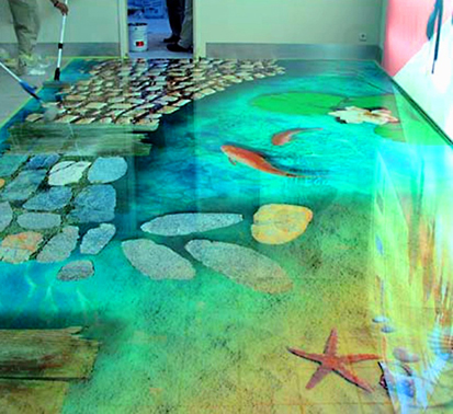

alfin Опубліковано: 15 березня 2010 Поділитись Опубліковано: 15 березня 2010 Возможно ли добиться зеркальности с использованием полиграфии как в примере Какой порядок заливки? Посилання на коментар Поділитися на інших сайтах More sharing options...
Darkdwarf Опубліковано: 15 березня 2010 Поділитись Опубліковано: 15 березня 2010 судя по фото - с валиками рабочие - что то похожее наносят - там и ведерко стоит в двери)))))) тока слой наверное надо толстовастее))) Посилання на коментар Поділитися на інших сайтах More sharing options...
alfin Опубліковано: 15 березня 2010 Поділитись Опубліковано: 15 березня 2010 судя по фото - с валиками рабочие - что то похожее наносят - там и ведерко стоит в двери)))))) тока слой наверное надо толстовастее))) может использовать оргстекло? такое возможно? Посилання на коментар Поділитися на інших сайтах More sharing options...
duk Опубліковано: 15 березня 2010 Поділитись Опубліковано: 15 березня 2010 может использовать оргстекло? такое возможно? нет, очень быстро поцарапается. Посилання на коментар Поділитися на інших сайтах More sharing options...

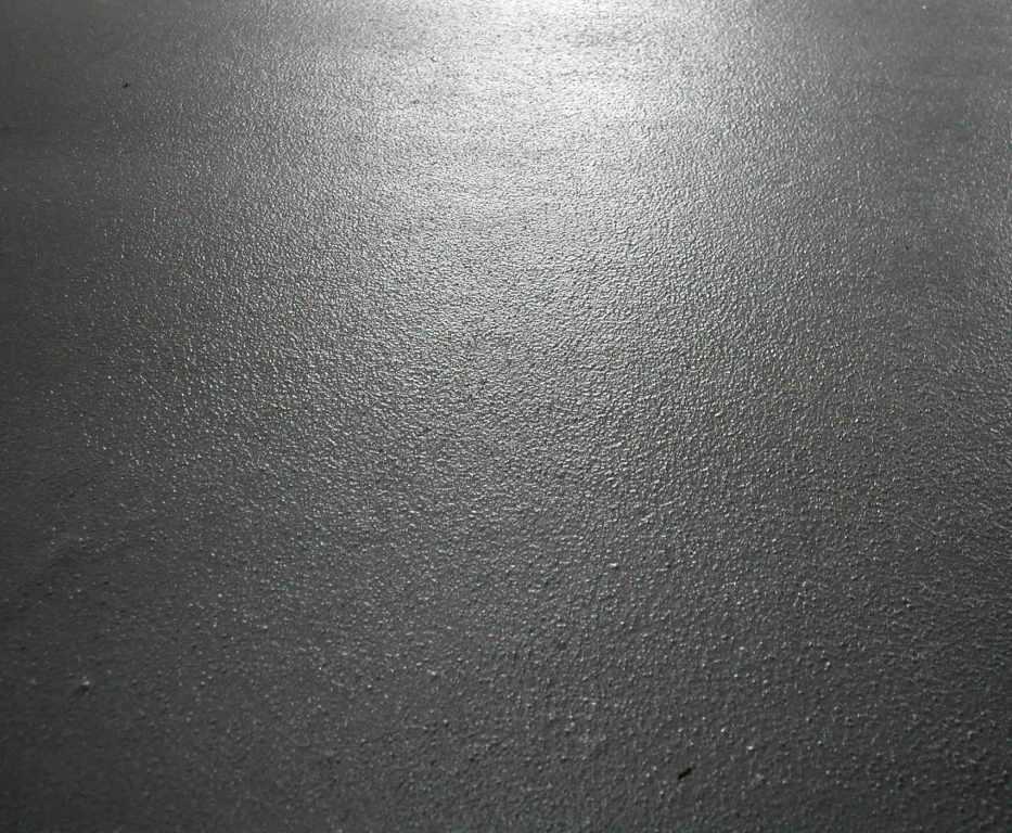

Propeller Опубліковано: 15 березня 2010 Автор Поділитись Опубліковано: 15 березня 2010 Царапаться будет любой полимер. Рано или поздно он станет матовым. Тут и сам полимер играет роль и интенсивность износа (обувь в песке). Важно еще то, чтобы глянец можно было восстановить малой кровью. Зеркальность поверхности достигается очень ровной поверхностью пола (меньше дорогого полимера идет на нивелировку). Либо хорошим слоем полимера. Идут 2 варианта : прозрачный эпоксид и прозрачный полиуретан. Прозрачный уретан смотрится вот так (фото). Это просто потренировались нанесением Гипердесмо-Т по обоям. Есть такая технология половые обои. Только мы взяли простые стеновые. Правда не довели до полной нивелировки тиснения обоев. 1 Посилання на коментар Поділитися на інших сайтах More sharing options...
