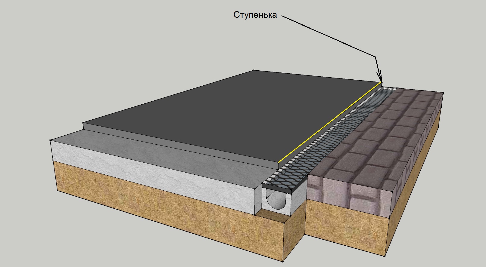

Propeller Опубліковано: 22 січня 2013 Автор Поділитись Опубліковано: 22 січня 2013 Может наклон выполнить MEGACRET-40 ? Почему взял паузу? У Вас как ни крути при въезде получается ступенька. Вариант выводить стяжку в районе водоотводного трапа в ноль плохой. Стяжка начнет разрушаться в этом месте. А "ступенька" (вернее её край) тоже будет подвергаться концентрированным нагрузкам. Посилання на коментар Поділитися на інших сайтах More sharing options...
litva Опубліковано: 23 січня 2013 Поділитись Опубліковано: 23 січня 2013 Какова высота "ступеньки"? Посилання на коментар Поділитися на інших сайтах More sharing options...
litva Опубліковано: 23 січня 2013 Поділитись Опубліковано: 23 січня 2013 При помощи этого дивайса [www.standartpark-shop.com.ua/catalog/components-dn100/6160/. подымаем сливую решетку на 25мм а заменив ее а чугун еще +12мм.Правда придеться перед сливным каналом городить пандус, места ~ 30-35см есть Посилання на коментар Поділитися на інших сайтах More sharing options...

Propeller Опубліковано: 24 січня 2013 Автор Поділитись Опубліковано: 24 січня 2013 Какова высота "ступеньки"? Обычно в гаражах и паркингах полы делаются просто бетонированием без дополнительных стяжек с уклоном. Многослойность пирога в этих случаях не приветствуется. Если класть стяжку, то она должна быть обязательно с мелким щебнем (5-10 мм) или гранитным отсевом. Толщина в нижней точке минимум 40 мм. Она должна быть приклеена к бетонному основанию, чтобы стать единым целым. Прочность стяжки должна быть не менее М150. Если делать это не самодельным раствором, а к примеру Мегакретом -40, то будет очень дорого. На 1 см толщины стяжки идет 17,5 кг материала на 1 м кв, на 4 см 70 кг, соотвественно. Умножайте эти 70 кг на 1 м кв на стоимость 1 кг = 9,39 грн. и получите "ОГО!" Добавлено через 2 минуты возможно ли на стены в топочной\котельной - аквадур+ гипердесмо? как оно в плане пожаробезопасности? стены оштукатурены (вроде глинопесчаная штукатурка). спасибо. Сейчас Алхимика выпустила серию полиуретановых красок на водной основе. Думаю, они Вам лучше подойдут. Но продукты новые. Мне надо их по-изучать. 1 Посилання на коментар Поділитися на інших сайтах More sharing options...

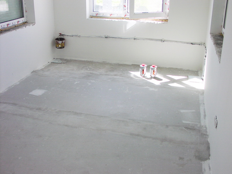

c280 Опубліковано: 2 лютого 2013 Поділитись Опубліковано: 2 лютого 2013 здравствуйте - мы планируем снимать офис - там на полу стяжка после строителей, хотим дешево)) сделать пол, покрывать сверху ничего не хотим, хотим пол как в супермаркетах,)) можете что то порекомендовать? Посилання на коментар Поділитися на інших сайтах More sharing options...
Propeller Опубліковано: 2 лютого 2013 Автор Поділитись Опубліковано: 2 лютого 2013 Ключом от машины (офиса) какой глубины борозду можно в стяжке процарапать? За раз. У нас в одном из наших офисов был промышленный пол, но там делали стяжку и затирали вертолетами. Получилась очень ровная поверхность. Потом вскрыли грунтом и прозрачным полиуретаном. Если найду фото - выложу. Нашел. Пол покрыли через полгода после начала "эксплуатации", поэтому грязные места на стяжке просто законсервировали. www.stroimdom.com.ua/forum/showpost.php?p=624099&postcount=200 Посилання на коментар Поділитися на інших сайтах More sharing options...
c280 Опубліковано: 3 лютого 2013 Поділитись Опубліковано: 3 лютого 2013 в понед поцарапаю посмотрю Посилання на коментар Поділитися на інших сайтах More sharing options...
c280 Опубліковано: 4 лютого 2013 Поділитись Опубліковано: 4 лютого 2013 добрый день - царапал сегодня - 2мм где то глубиной получается Посилання на коментар Поділитися на інших сайтах More sharing options...

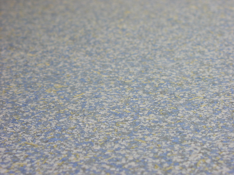

Propeller Опубліковано: 5 лютого 2013 Автор Поділитись Опубліковано: 5 лютого 2013 Если получится, то неплохо бы шлифонуть. Можно ручной машинкой, если объем небольшой. Дальше : - грунт Праймер-ПУ. Расход = 0,2 кг на 1 м кв = 17 грн 1 м кв. Наносится за раз. - покрытие Гипердесмо-Д. Расход 0,5 кг на 1 м кв = 42 грн 1 м кв. Наносится за 3 раза с интервалом не более 2 часа. Итого = (17+42) - 15% СД = 50 грн 1 м кв. Получится пол серого цвета. Блестящий. Цены можно проверить здесь : ekco.uaprom.net/ Посилання на коментар Поділитися на інших сайтах More sharing options...

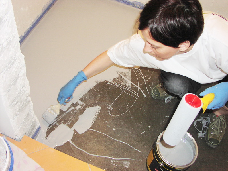

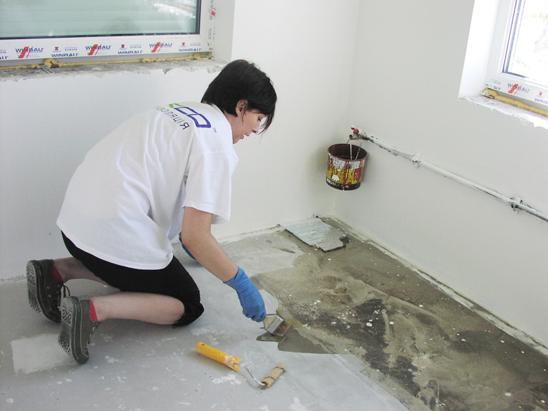

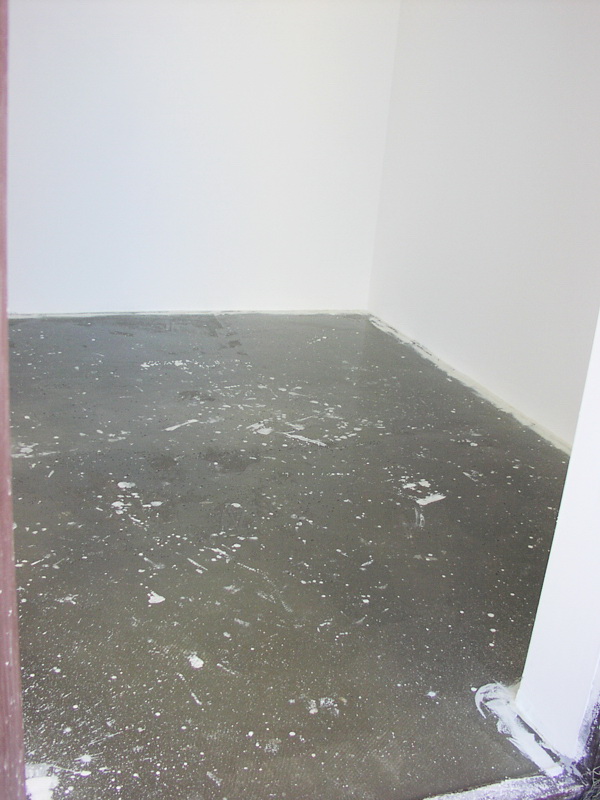

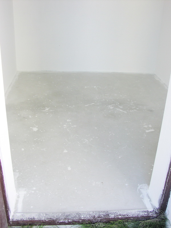

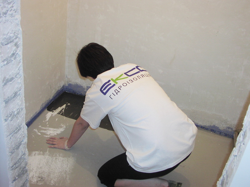

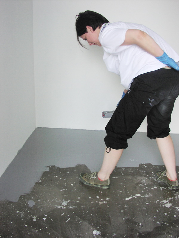

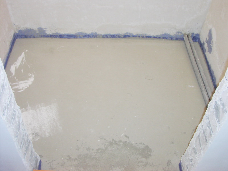

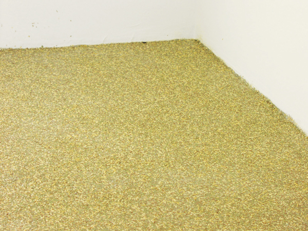

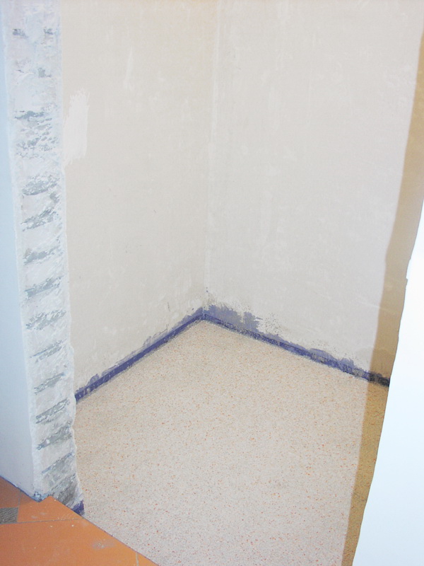

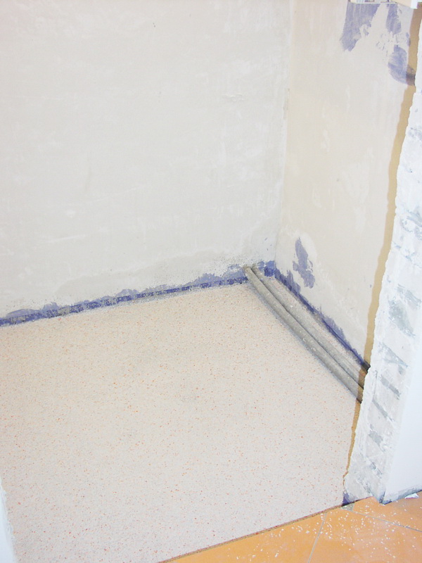

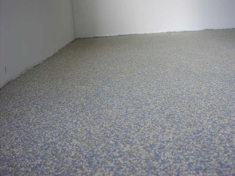

Интелсити Опубліковано: 9 жовтня 2013 Поділитись Опубліковано: 9 жовтня 2013 Люблю альтернативные решения! Долго решали, чем отделывать полы в "таки"да"" хоз.помещениях - летней кухне, кладовке при летней кухне; электрощитовой (она же - продуктовая кладовая). Условия эксплуатации - суровые: помещения не отапливаются (перепады температуры-влажности); + готовка (упало-разбилось-разлилось);+песок с улицы. И очень хотелось что бы: максимально защищено от грызущих; удобно в уборке; эстетично; не дорого. Плитку не хотелось вообще, дерево еще меньше. Остановились на полах от Propellerа. Подготовку ("равнялку") по бетонным черновым полам и выкружку "стена-пол" делали сами. Все остальное - от ЕКСО. Покрытия нанесли в июле, так что уже успели проверить качество в "боевых" условиях: от разлитого машинного масла, после уборки, не осталось и следа; случайно упущенный с высоты трех метров кирпич тоже не произвел на покрытие "никакого впечатления". Фотоотчет прилагается. Забегая вперед хочу сказать, что нам так понравился материал в работе и эксплуатации, что мы, уже самостоятельно, закончили на этой неделе отделку крыльца, балкона и террасы. Фотографий пока нет, но надеюсь добавить в ближайшее время. P.S. Предупреждаю - к фирме ЕКСО имею отношение исключительно как потребитель! 6 Посилання на коментар Поділитися на інших сайтах More sharing options...
Игорь&Ира Опубліковано: 10 жовтня 2013 Поділитись Опубліковано: 10 жовтня 2013 Долго решали, чем отделывать полы в "таки"да"" хоз.помещениях - летней кухне, кладовке при летней кухне; электрощитовой (она же - продуктовая кладовая). ... Покрытия нанесли в июле, так что уже успели проверить качество в "боевых" условиях: от разлитого машинного масла, после уборки, не осталось и следа Масло используете на кухне вместо сливочного? Остановились на полах от Propellerа. Подготовку ("равнялку") по бетонным черновым полам и выкружку "стена-пол" делали сами. Все остальное - от ЕКСО. ... Забегая вперед хочу сказать, что нам так понравился материал в работе и эксплуатации, что мы, уже самостоятельно, закончили на этой неделе отделку крыльца, балкона и террасы. Можно подробней описать технологию от А до Я? Фотографий пока нет, но надеюсь добавить в ближайшее время. Фотографии - лучшая презентация. Предупреждаю - к фирме ЕКСО имею отношение исключительно как потребитель! Такие футболки очень распространены среди потребителей Украины. :rolleyes: Бонус? 1 Посилання на коментар Поділитися на інших сайтах More sharing options...

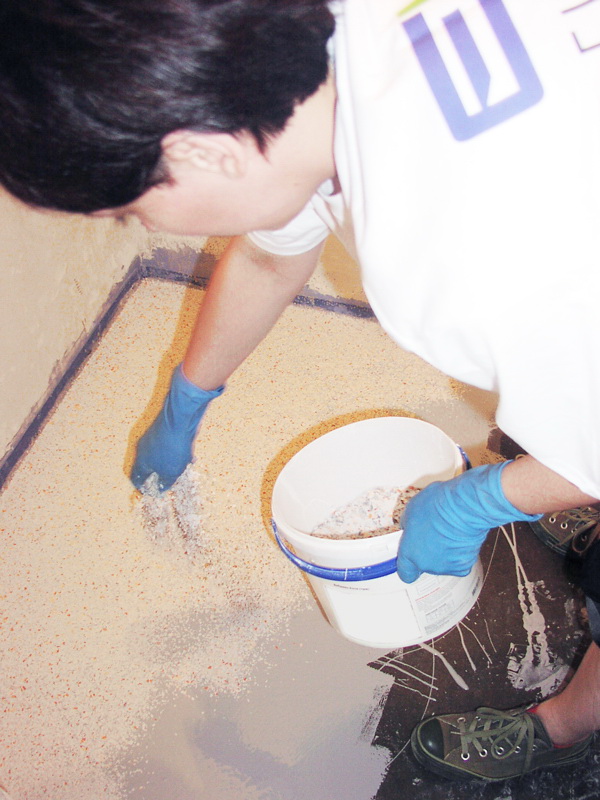

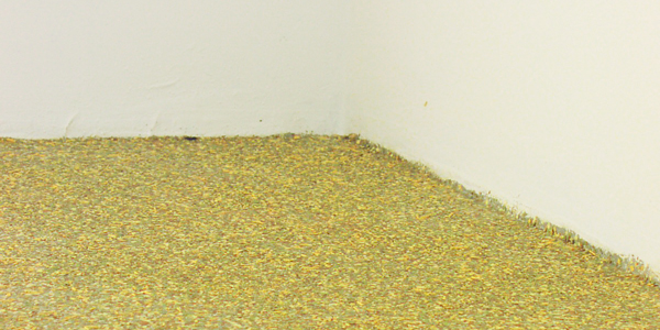

Travel_Alex Опубліковано: 10 жовтня 2013 Поділитись Опубліковано: 10 жовтня 2013 Люблю альтернативные решения! Взаимно. Давно слежу за темой. У самого два "тех. помещения которые хочу похожим образом сделать " На фотографиях я видел как Вы наносите на прогрунтованное покрытие верхний поулиретановый слой, сначала серый, а вот второй не совсем понял ? Вы взяли прозрачный слой и что туда добавили ? Забегая вперед хочу сказать, что нам так понравился материал в работе и эксплуатации, что мы, уже самостоятельно, закончили на этой неделе отделку крыльца, балкона и террасы. Фотографий пока нет, но надеюсь добавить в ближайшее время. И вот второй вопрос, крыльцо, веранда и балкон это уже "внешние помещения" разве можно там применять такое покрытие. У меня тоже есть веранда и крыльцо они под крышей я вот тоже ломаю голову хотел отделать подобным образом но смущает что эти покрытия для внутренней эксплуатации. ИМХО. P.S. Вам огромный респект за сообщение и фото отчет (полы просто супер), буду ждать продолжение ;) Посилання на коментар Поділитися на інших сайтах More sharing options...
Интелсити Опубліковано: 10 жовтня 2013 Поділитись Опубліковано: 10 жовтня 2013 Масло используете на кухне вместо сливочного? Пыталась!:D Пока летняя кухня используется для хранения колес и горюче-смазочных материалов. Уже поставили стеллажи в кладовке и в ближайшее время это все переедет на место. Можно подробней описать технологию от А до Я? Выбрали в Эпицентре "равнялку". Остановились на Силтековской для промышленных помещений; очистили бетонное основание от всего, что "налипло" за два года; сделали выкружку "стена-пол"; пропылесосили бетонное основание; поругались; загрунтовали пол; выставили маячки через каждый метр; разводили "равнялку" порциями с добавлением Домолита от ЕКСО; вылили-разровняли-поругались. Закрыли дверь - уехали на три дня. Приехали, вынули маячки; поругались. Залили "каньены" от маячков. Уехали на день. Приехали. Прогрунтовали обычной грунтовкой. Заехали в ЕКСО. Оплатили материалы. Забрали материалы. Договорились, когда сможем забрать консультанта-исполнителя. Фотографии - лучшая презентация. Это точно. Такие футболки очень распространены среди потребителей Украины. :rolleyes: Бонус? "Мерси за комплеман" но на фото не я, а сотрудница фирмы ЕКСО. Я, как бы это выразится, несколько старше и гораздо менее изящна. 1 Посилання на коментар Поділитися на інших сайтах More sharing options...
