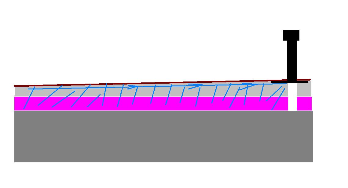

Не пойму одного - откуда там в стяжке было столько влаги, ведь лето простояла, флюгарки на ней уже были, жара была летом нереальная. Должно было все высохнуть десять раз. И что же мне теперь с этим делать? То, что стяжка моя "неправильная", я поняла уже давно. Возможно ли исправить эту ситуацию, не срывая стяжку? Как? Или нужно морально приготовиться к тотальной переделке?
Посоветуйте, пожалуйста, как это можно исправить.
А насчет флюгарок попробую не согласиться - ведь они вентилируют то пространство, которое не имеет уклонов, ведь уклон имеет верхняя часть стяжки. Может я что-то не понимаю?

Относительно флюгарок.
Гидроизоляция накрывает всю кровлю. И вся кровля становится одним объемом, накрытым "крышкой". Пар, поднимаясь упирается в эту крышку и ищет место для выхода, продолжая стремится вверх.
1. Стоит ли поставить еще пару флюгарок в верхней части кровли?

1. Ну.. не помешает ;)

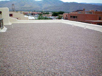

На технических все таки :
- вертикали парапетов закройте светлым Десмо. Серым , к примеру, или как на фото Беж.
- плоскость кровли засыпать слоем щебня ну....где-то 3 см. Под щебень можно простелить геотекстиль. Любой самый дешевый.
Не взирая на описания этого материала я бы прикрыл его от чрезмерного ультрафиолета.
Получится примерно как на фото.

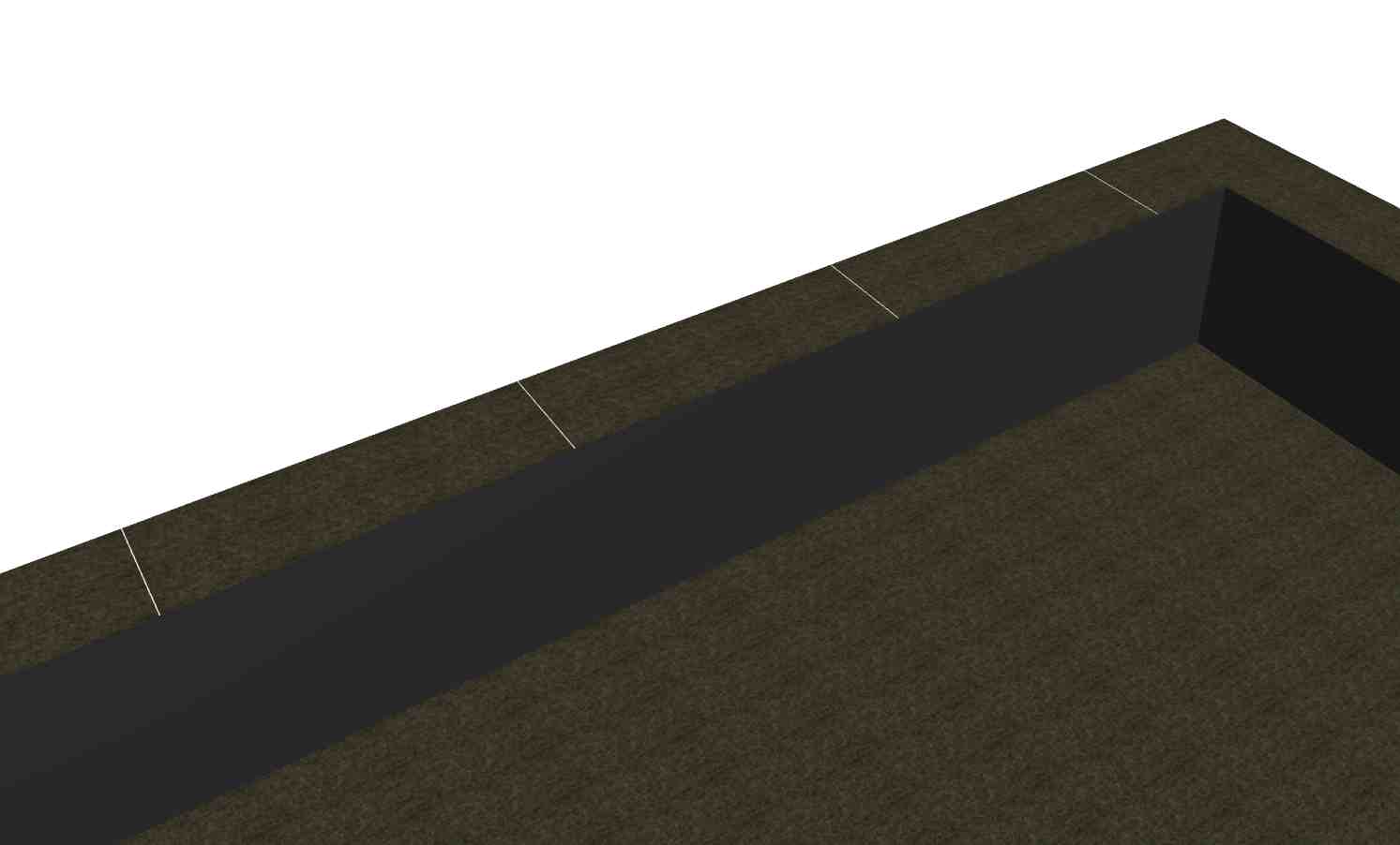

Верх парапета.
Честно говоря я так и не понял где у вас появилась трещина (трещины).
Вы можете сделать фото с большего расстояния, чтобы я понял в каком месте на парапете это случилось.
Извините. Еще вас напрягу.
Верх парапета.
Конечно могу, но сейчас пока я могу схематически изобразить
Белые линии - это трещины

В строительстве в местах, где предусмотрены швы гидроизоляционные покрытия всегда армируются. Если говорим о "мастичных" материалах, то всегда между слоями прокладывается или стекло- или полиэстеровый нетканный материал.
Тем более в вашем случае, когда на листы ЭППС был нанесен тонкий слой цементного раствора. Толщину слоя гидроизоляции вы не уточнили.
ГД наносят даже по ЭППС. Только в этом случае производитель не рекомендует, а обязывает производителя работ армировать гидроизоляцию в местах швов между листами утеплителя.

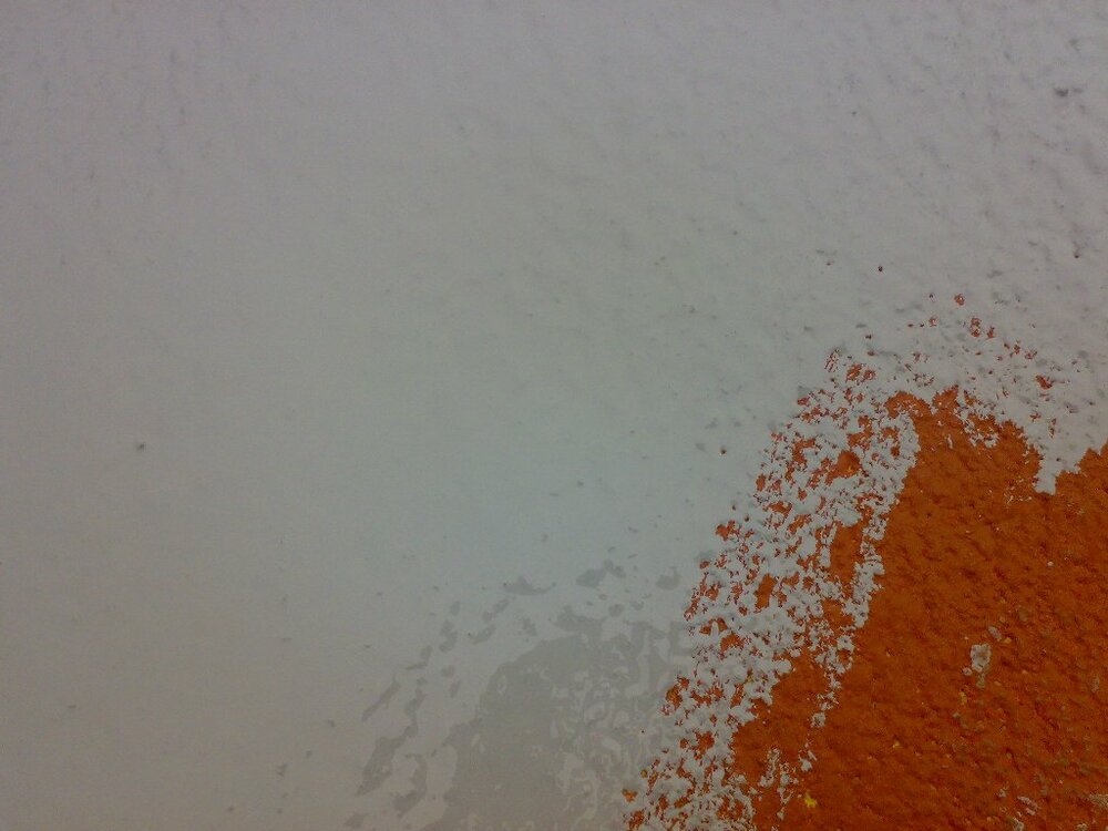

Ув. Propeller! Подскажите пожалуйста, можно ли нанести второй слой Гипердесмо через 3-4 недели после нанесения первого. Место нанесения - водо-отопительно-сантехнический:D приямок (перемещения по полу редкие). Упустили этот момент, к сожалению.

Вы наносили на пол ?
А какой из Гипердесмо ?
Серый (ADY ?), как у Корни. (А может я перепутала название? %))
Если серый, если как у Корни, и если на пол, то Гипередесмо-Д.
Такой жиденький . Да?
Скажем так: средней жидкости, консистенции клея ПВА, может чуть-чуть гуще.

4 кв.м.:) Теперь Вы меня извините:D, маркировка на банке (6 кг): HYPERDESMO* GRIS (16031121).
А! Так это простой Гипердесмо.
Протрите пол слабым мыльным раствором и потом влажной тряпкой за несколько раз.
Дайте просохнуть и можете наносить.
Только дышите через раз.;)
Если банку вскрывали, то честь материала в банке может уже полимеризоваться.
