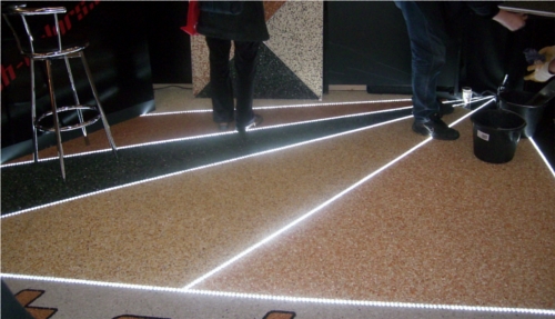

frankfurt Опубліковано: 20 листопада 2010 Поділитись Опубліковано: 20 листопада 2010 Сорри, всю ветку не осилил, поэтому может повторюсь.... а реально такие камешки как в начале на пол, но на стены зафигачить? С прозрачным вяжущим. Можно и на стены и на пол с подсветкой www.stroimdom.com.ua/forum/attachment.php?attachmentid=79071&stc=1&d=1290230785 1 Посилання на коментар Поділитися на інших сайтах More sharing options...
Hlepcha Опубліковано: 23 листопада 2010 Поділитись Опубліковано: 23 листопада 2010 Нет. :D Все по-честному. Речь идет о разных материалах. Итого: 12 + 23 = 35 грн. Это система окрасочного нанесения износостойкого химстойкого полиуретанового покрытия для гаражей, хоз. помещений. Участвуют грунт Аквадур (ссылка устарела) и покрытие Гипредесмо-Д (ссылка устарела). Гипредесмо-Д бывает как цветным так и прозрачным. А вот полиуретановый вяжущий (90 грн. за 1 м кв, который) это для вот такого пола. Мы его называем мокрые камушки. См. фото. Неплохо смотрятся ваши камушки. На открытой террасе такие "камушки" можно делать? Как на них смывается грязь? Не забивается? Что происходит на морозе и летом на солнцепёке? Как долго уже используются предлагаемые полы в Киеве и области? Посилання на коментар Поділитися на інших сайтах More sharing options...

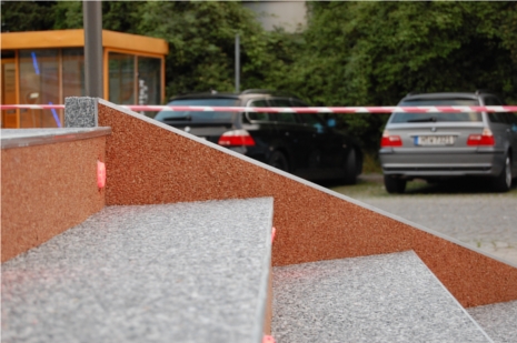

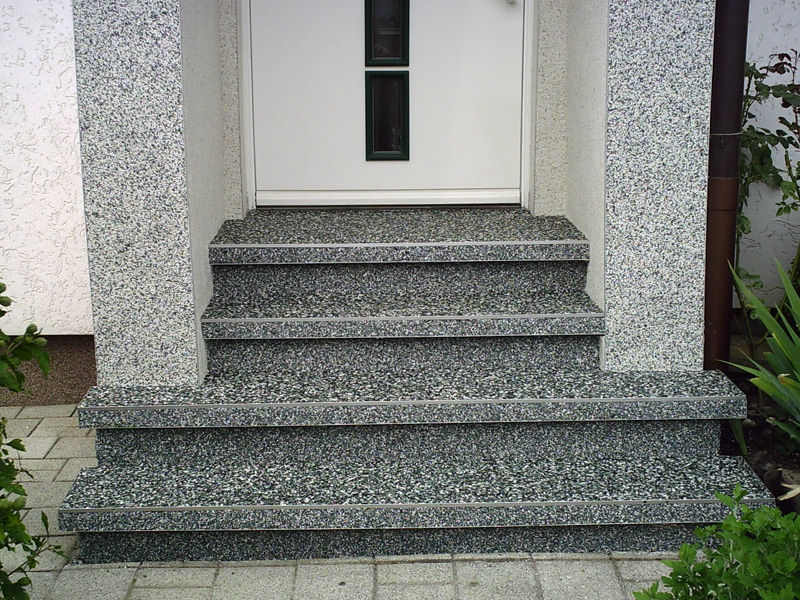

Propeller Опубліковано: 24 листопада 2010 Автор Поділитись Опубліковано: 24 листопада 2010 1. На открытой террасе такие "камушки" можно делать? Это фото с сайта производителя (ссылка устарела) 2. Как на них смывается грязь? Не забивается? Естественно забивается. Ведь это склеенные камешки. Грязь (а какая на террасе грязь?) вымывается дождем. Если есть желание уменьшить забивание грязью, то можно после укладки камушков слегка залить из Гипердесмо-Т. 3.Что происходит на морозе и летом на солнцепёке? Ничего. 4. Как долго уже используются предлагаемые полы в Киеве и области? 2 года Посилання на коментар Поділитися на інших сайтах More sharing options...

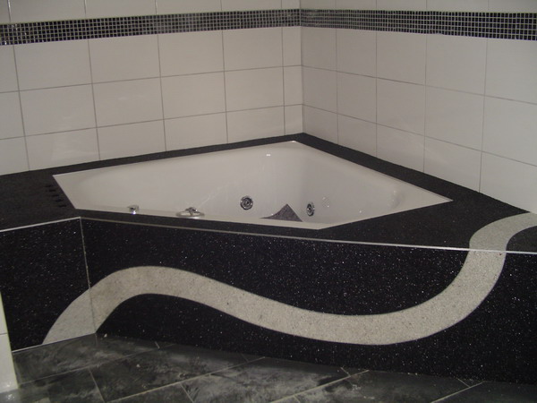

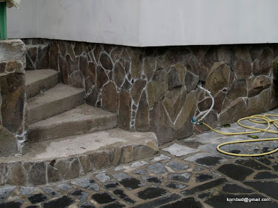

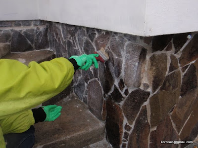

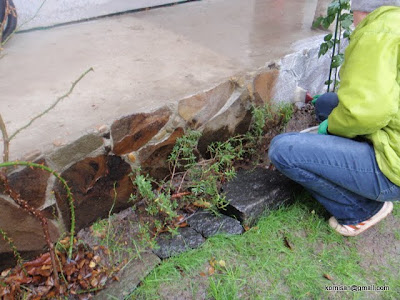

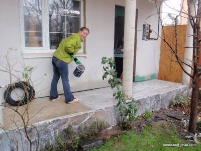

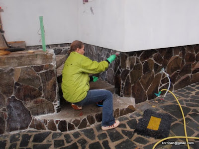

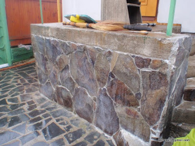

Korni Опубліковано: 24 листопада 2010 Поділитись Опубліковано: 24 листопада 2010 Чем бы покрасить цоколь, который выложила летом супруга? Осталась грунтовка Аквадур, решили ею... Смыли пыль водой сначала Нравится мне грунтовка Аквадур... Получилось очень хорошо, камни смотрятся мокрыми (хотя сухие ).... Сфоткаю на выходных. 1 Посилання на коментар Поділитися на інших сайтах More sharing options...
berserker Опубліковано: 26 листопада 2010 Поділитись Опубліковано: 26 листопада 2010 Можно и на стены и на пол с подсветкой www.stroimdom.com.ua/forum/attachment.php?attachmentid=79071&stc=1&d=1290230785 Поделитесь технологией? А то мне тут уже сказали, что нельзя Посилання на коментар Поділитися на інших сайтах More sharing options...
frankfurt Опубліковано: 26 листопада 2010 Поділитись Опубліковано: 26 листопада 2010 Поделитесь технологией? А то мне тут уже сказали, что нельзя Пока только так Узнаю точнее отвечу в личку.Не хочу чтобы Пропеллер плохо думал обо мне :)www.stroimdom.com.ua/forum/images/smilies/pardon.gif 2 Посилання на коментар Поділитися на інших сайтах More sharing options...

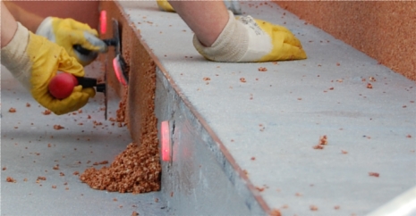

Propeller Опубліковано: 26 листопада 2010 Автор Поділитись Опубліковано: 26 листопада 2010 Да ну. А причем тут Пропеллер? Технология (если говорить в общем) простая : найти красивые камушки, перемешать их при необходимости (сделать микс) и приклеить их на прозрачный долговечный клей к поверхности.;) Пишите здесь. Форум - это для громко говорить, а не шептать на ушкО. Вот мне интересно, что за вяжущий, который не дает камушкам сползать при нанесении на вертикаль. Посилання на коментар Поділитися на інших сайтах More sharing options...
