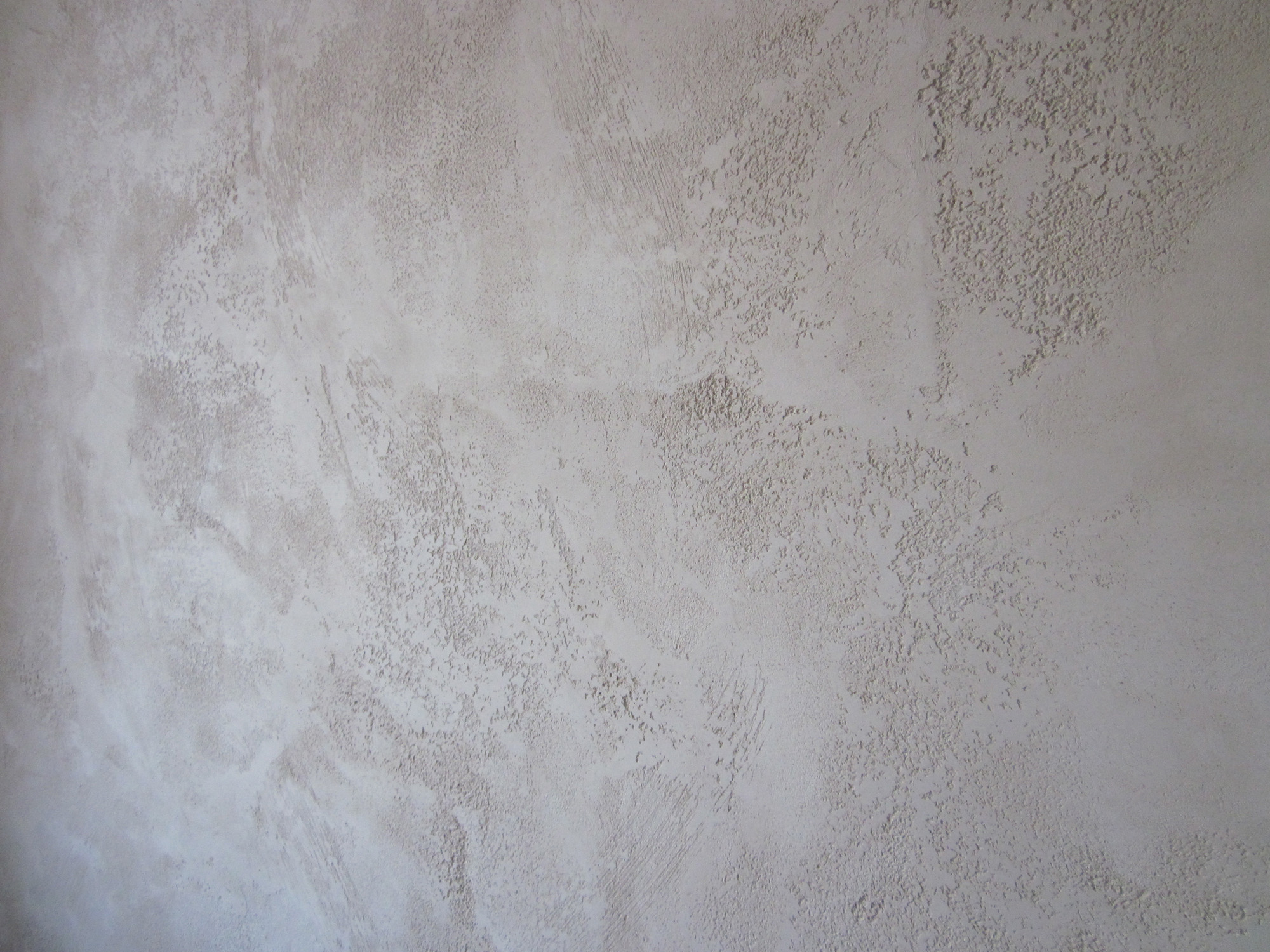

MarichkaR Опубліковано: 16 жовтня 2012 Поділитись Опубліковано: 16 жовтня 2012 Так понятно, что на рабочую не буду. Меня интересует кроме венецианки (очень дорогая), какие есть декоративные штукатурки гладкие и что б могли мыться? Є два види венеціанки натуральна(на водній основі) Італійська(дороща ..приблизно 20-25 євриків м2, робота 20-25 у.о та на акрілі (дешевша). Ще цікаві штукатурки Candis з перламутровим блиском, є різні кольори і фактури ціна за м2 від 14-20 у.о. (якщо зацікавлять... звертайтесь ;) ) (%D1%81%D1%81%D1%8B%D0%BB%D0%BA%D0%B0%20%D0%BD%D0%B0%20%D0%B8%D0%B7%D0%BE%D0%B1%D1%80%D0%B0%D0%B6%D0%B5%D0%BD%D0%B8%D0%B5%20%D1%83%D1%81%D1%82%D0%B0%D1%80%D0%B5%D0%BB%D0%B0) декілька...щоб ви мали уявлення, що за фрукт....а фактур там безліч. Фотографіями не передати красу, і їх відблиск Посилання на коментар Поділитися на інших сайтах More sharing options...
Burulka33 Опубліковано: 16 жовтня 2012 Поділитись Опубліковано: 16 жовтня 2012 цікаві штукатурки Candis з перламутровим блиском Уважаемая, не вводите в заблуждение форумчан. (ссылка устарела) - это больше акриловые дизайнерские краски. Ваши фактуры ничем не похожи на концепцию Кандис Посилання на коментар Поділитися на інших сайтах More sharing options...
MarichkaR Опубліковано: 16 жовтня 2012 Поділитись Опубліковано: 16 жовтня 2012 Уважаемая, не вводите в заблуждение форумчан. (ссылка устарела) - это больше акриловые дизайнерские краски. Ваши фактуры ничем не похожи на концепцию Кандис Уважаємий, ... справжній майстер по нанесенню декоративних штукатурок - художник в своїй справі, і з одноманітного матеріалу може зробити будь-яку фактуру. А що стосується фарба це чи штукатурка ...не буду сперичатись..бо точного "умнякового" визначення не знаю.. )) та й хіба це в данному випадку важливо? Людині потрібний підходящий матеріал для оздоблення, якщо стане цікаво гугл в помащ, і дізнається підходить йому запропоноване покриття чи ні. Не зліться, не забираю я ваш "хліб"))))))) Посилання на коментар Поділитися на інших сайтах More sharing options...

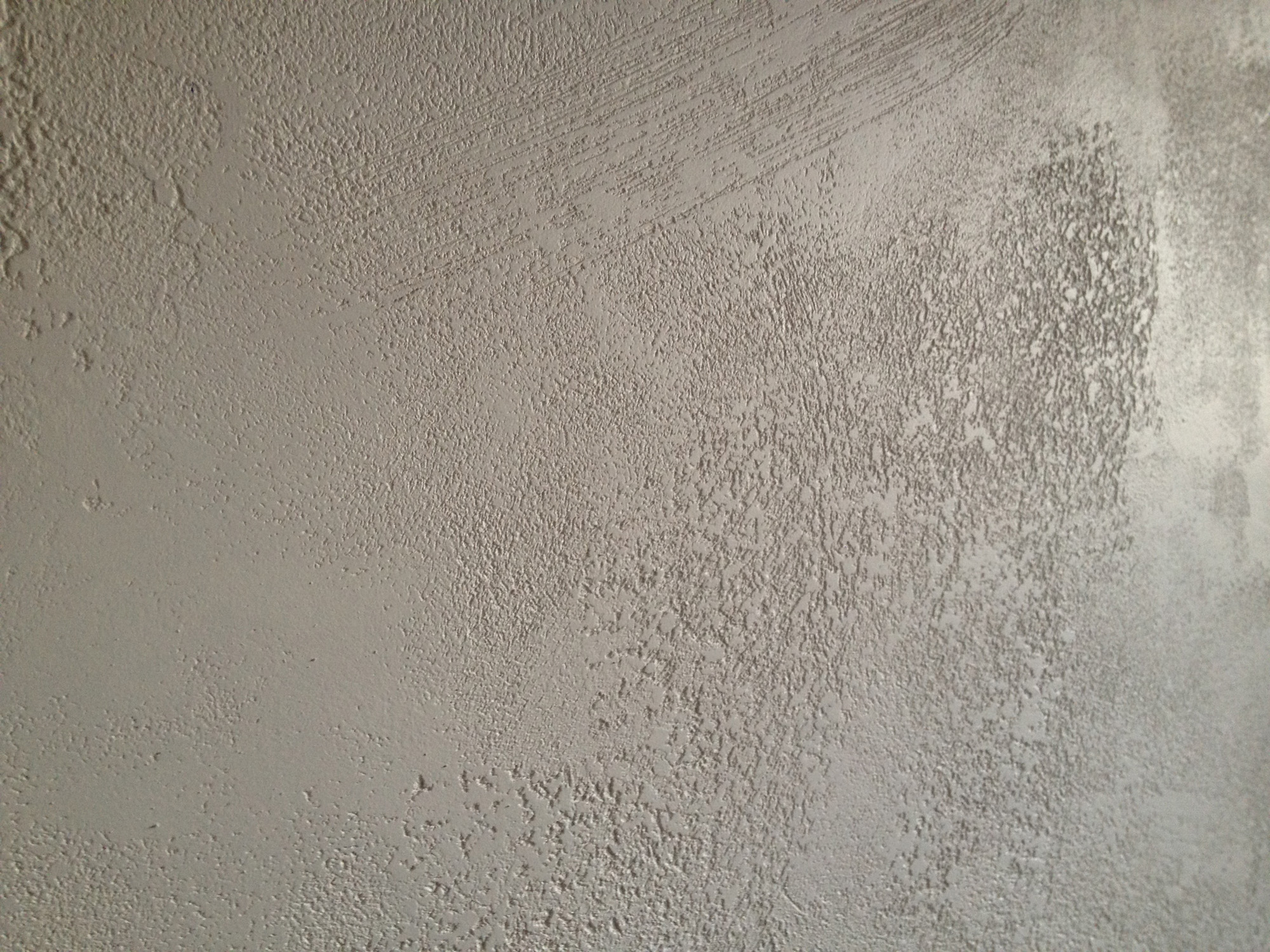

wiseman548 Опубліковано: 29 жовтня 2012 Поділитись Опубліковано: 29 жовтня 2012 (змінено) Венецианка(с воском) все кроме рабочей поверхности(там плитка или стекло). Но можно все что угодно практически все декоративные штукатурки(краски) устойчивы к истиранию и водостойкие, дополнительно можно применять воски и пропитки для повышения этих характеристик. Определитесь с эфектом. дорого что? материал или работа? кто будет наносить сами, нанимать мастера? если сами что вы умеете? Материал есть разный по цене. Работа на ручные колекции стоит плюс минус одинаково. Повторюсь, поищите эфект какой хотите(подходит под все остальное что планируется на кухне и в квартире). На форуме вы это не увидите смореть надо вживую. Полностью согласен. Определитесь с эффектом или ценой ;) А покрыть воском, лаком или другим защитным слоем можно почти каждый материал. Что бы подешевле - выбирайте украинского производителя как Эльф-Декор или SANDAL. А по работе дешевле, конечно, напрямую с мастером договариваться, что бы без салонных накруток (может получиться вполовину дешевле) А если на первом месте прочность и цена - то из ротбанда и эмали можно сделать очень дёшево и идеально моющуюся поверхность. И при этом будет красиво и оригинально. Правда уже не козырнуть, мол кучу бабок за ЭТО выложил Пример. На первой фото фактура из ротбанда, на второй нанесена белая емаль. Это на кухне. А в прихожей похожая декоративка, только из травертина и венеции. В кухне делали дёшево и что бы пачкать от души ;) А по факту кухня понравилась хозяйке больше, чем прихожая. А обошлась раз в 5-10 дешевле Змінено 29 жовтня 2012 користувачем wiseman548 Посилання на коментар Поділитися на інших сайтах More sharing options...
kifarus Опубліковано: 30 жовтня 2012 Поділитись Опубліковано: 30 жовтня 2012 ротбанд рулит,с такими шагами скоро до scagliola дойдем 1 Посилання на коментар Поділитися на інших сайтах More sharing options...
Burulka33 Опубліковано: 30 жовтня 2012 Поділитись Опубліковано: 30 жовтня 2012 скоро до scagliola дойдем ага ротбантом, а потом будем выезжать каждую неделю на ремонт такого искуственного мрамора, когда ребёнок ногтиком поковыряет. Посилання на коментар Поділитися на інших сайтах More sharing options...
kifarus Опубліковано: 30 жовтня 2012 Поділитись Опубліковано: 30 жовтня 2012 по поводу ротбанда спорить не буду,не знаю а па поводу scagliola ,ногтик сломается Посилання на коментар Поділитися на інших сайтах More sharing options...
wiseman548 Опубліковано: 31 жовтня 2012 Поділитись Опубліковано: 31 жовтня 2012 ага ротбантом, а потом будем выезжать каждую неделю на ремонт такого искуственного мрамора, когда ребёнок ногтиком поковыряет. Так я ж РОТБАНД емалью закрепил! Он после этого твердый и гладкий стал. Посилання на коментар Поділитися на інших сайтах More sharing options...
Nikola07 Опубліковано: 1 листопада 2012 Поділитись Опубліковано: 1 листопада 2012 скажите, пожалуйста,ротбан так тянется вторым слоем на стартовую шпаклёвку или можно на штукатурку сразу? Посилання на коментар Поділитися на інших сайтах More sharing options...
wiseman548 Опубліковано: 1 листопада 2012 Поділитись Опубліковано: 1 листопада 2012 скажите, пожалуйста,ротбан так тянется вторым слоем на стартовую шпаклёвку или можно на штукатурку сразу? Несовсем понимаю вопрос... Вы наверное имели ввиду финишную шпаклевку ;) Для того чтобы нанести ротбанд на стены с определённым рисунком, загладить, зашкурить и т.д., надо чтобы он крепко держался на стене. Это называеться: хорошая адгезия. Со штукатуркой у него будет хорошая сцепляемость (адгезия), а вот со шпаклёвкой адгезия будет плохая, так как она гладкая. Нужно будет погрунтовать каким-нибудь праймером с песочком. Соответственно на штукатурку можно сразу (после обычной грунтовки). А если уже пошпаклёвано, то прийдётся со специальной грунтовкой повозиться. Надеюсь всё доступно изложил 1 Посилання на коментар Поділитися на інших сайтах More sharing options...
