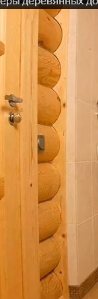

S_Lava Опубліковано: 15 жовтня 2012 Поділитись Опубліковано: 15 жовтня 2012 Вот уважаемый Вино выдал ссылку на видио (не самых бедных) буржйских интерьеров деревянных домов. И я, посмотрев на один из кадров, опять вспомнил мучивший меня долгое время вопрос: Так есть ли УСАДКА уже высохшего дома. вот этот кадр (0:22) Ведь я уже не в одном месте видел, как народ делает такие вырезки и из плитки и из дерева, чтоб закрыть конические щели прилегания плоскости к бревенчатой стене. НО!!! если теория верна, и деревянный дом постоянно живет, то усыхаясь, то разбухая.... эти вставки должны поломаться в щепки! Так так ли это??? Есть ли существенные вертикальные изменения размеров в деревянном доме? Посилання на коментар Поділитися на інших сайтах More sharing options...
Ирина Ч. Опубліковано: 16 жовтня 2012 Поділитись Опубліковано: 16 жовтня 2012 Вот уважаемый Вино выдал ссылку на видио (не самых бедных) буржйских интерьеров деревянных домов. И я, посмотрев на один из кадров, опять вспомнил мучивший меня долгое время вопрос: Так есть ли УСАДКА уже высохшего дома. [ATTACH]221493[/ATTACH] вот этот кадр (0:22) Ведь я уже не в одном месте видел, как народ делает такие вырезки и из плитки и из дерева, чтоб закрыть конические щели прилегания плоскости к бревенчатой стене. НО!!! если теория верна, и деревянный дом постоянно живет, то усыхаясь, то разбухая.... эти вставки должны поломаться в щепки! Так так ли это??? Есть ли существенные вертикальные изменения размеров в деревянном доме? Из своего опыта скажу: усадки нет, подвижки есть, но незначительные судя по тому, что у меня также есть такие вырезанные прибамбасы из плитки на кухне и они не треснули и не отвалились. Но вот двери периодически клинит... 2 Посилання на коментар Поділитися на інших сайтах More sharing options...
baroleks Опубліковано: 16 жовтня 2012 Поділитись Опубліковано: 16 жовтня 2012 Но вот двери периодически клинит... Так двері і в цегляних будинках може клинити. Деревяні двері самі по собі "грають" в залежності від вологи і температури. Скажу більше, є такі протипожарні двері (стримують пожар до 40 хв.). Вони зроблені типу дсп (крупна тирса склеєна під тиском) і дуже важкі. У товариша такі двері на дачі, він задовбався вже їх підтесувати. Посилання на коментар Поділитися на інших сайтах More sharing options...
Дядя Женя Опубліковано: 16 жовтня 2012 Поділитись Опубліковано: 16 жовтня 2012 А ты уверен что это фигурно вырезанные вставки, а не просто прямая доска вставленная в пропил в деревянной стене? Очень уж зазоры минимальны. Посилання на коментар Поділитися на інших сайтах More sharing options...
S_Lava Опубліковано: 17 жовтня 2012 Автор Поділитись Опубліковано: 17 жовтня 2012 А ты уверен что это фигурно вырезанные вставки, а не просто прямая доска вставленная в пропил в деревянной стене? Очень уж зазоры минимальны. как бы думал над этим. Но процентов на 70 уверен, что фигурная. + видел реально кучу такого 100% реального. Ну и Ира подтвердила... вот тут чуть лучше видно вверху. Посилання на коментар Поділитися на інших сайтах More sharing options...
