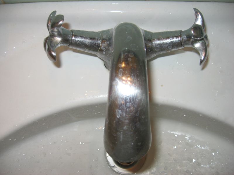

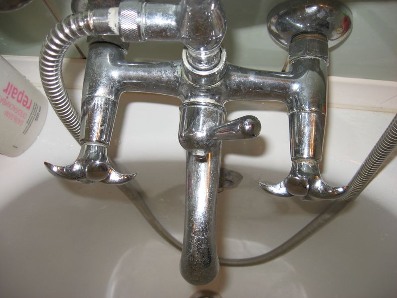

Flyback Опубліковано: 14 жовтня 2012 Поділитись Опубліковано: 14 жовтня 2012 Привет всем! Вопрос к опытным сантехникам - как раскрутить такой смеситель? Когда был новым закручивалось все руками, но теперь видимо все закисло и прикипело. Пробывал залить ведешкой (WD-40), но не поддается, крутил трубным ключом с подложкой резины, пасатижами с тряпкой, но не крутится скользит. В общем помучился поцарапал кран и на этом остановился. Хочется раскрутить не царапая, кран не из дешевых, поделитесь секретом. Заранее благодарен. Посилання на коментар Поділитися на інших сайтах More sharing options...

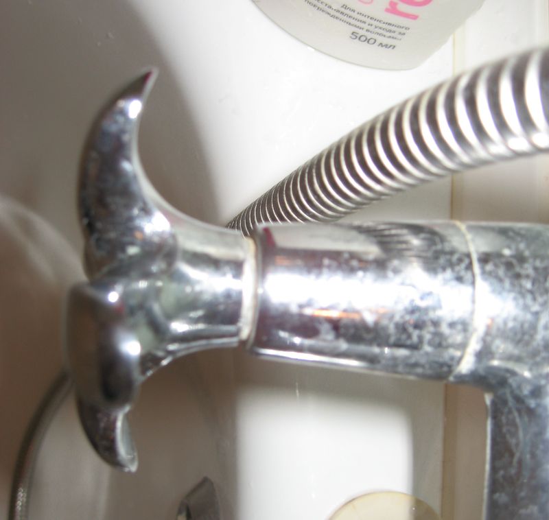

Flyback Опубліковано: 15 жовтня 2012 Автор Поділитись Опубліковано: 15 жовтня 2012 Обычно в торце ручки есть заглушка, под ней винт под отвертку, который прижимает ручку к буксе. Его нужно выкрутить, снять ручку, далее в той последовательности, что описывал ранее. Я наверное неправильно задал вопрос или меня не поняли. Устройство крана я знаю. У меня он устроен так: - барашек крана закреплен на крышке буксы, но имеет люфт и свободно вращается в крышке - весь этот узел одевается на буксу, точнее одевается барашек, но он же прикреплен к крышке - крышка накручивается на основание крана. Вопрос в том, что крышка накручивается вручную, на ней нет насечек под ключ, а теперь она закисла и прикипела и вручную ее не открутить. Поэтому вопрос в том чем ее отмочить или каким инструментом (приспособлением) сорвать, чтобы не поцарапать, как это делают профи? Посилання на коментар Поділитися на інших сайтах More sharing options...
Voffka1624737141 Опубліковано: 15 жовтня 2012 Поділитись Опубліковано: 15 жовтня 2012 WD-неправильное решение ... Вам нужно средство для снятия накипи, "водяного камня" и ему подобные ... Вобщем Cilit Вам в помощь - он растворит все отложения на кране и резьбах ... Только прийдеться обрабатывать несколько раз, особенно тщательно на резьбовых соединениях, и смывать водой ... Посилання на коментар Поділитися на інших сайтах More sharing options...

naupv Опубліковано: 16 жовтня 2012 Поділитись Опубліковано: 16 жовтня 2012 что крышка накручивается вручную, на ней нет насечек под ключ Фото крышки в студию. Посилання на коментар Поділитися на інших сайтах More sharing options...
Flyback Опубліковано: 22 жовтня 2012 Автор Поділитись Опубліковано: 22 жовтня 2012 Фото крышки в студию. Узел крышки на фото в начале моего поста. Одну крышку раскрутил, конечно повредив ее, но она и не нужна уже, т.к. барашек(ручка) крана внутри рассыпался и все равно нужно менять весь узел барашек+крышка. Посилання на коментар Поділитися на інших сайтах More sharing options...
naupv Опубліковано: 22 жовтня 2012 Поділитись Опубліковано: 22 жовтня 2012 Узел крышки на фото в начале моего поста. Нет фронта барашка. Ну да ладно уже. Посилання на коментар Поділитися на інших сайтах More sharing options...
wow4yk Опубліковано: 25 жовтня 2012 Поділитись Опубліковано: 25 жовтня 2012 Як варіант, можна ще спробувати використати температурне розширення - розігріти "маму" і охолодити "папу". Посилання на коментар Поділитися на інших сайтах More sharing options...
