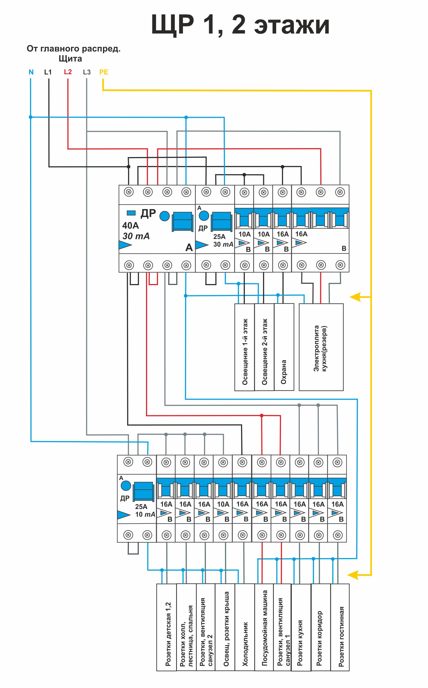

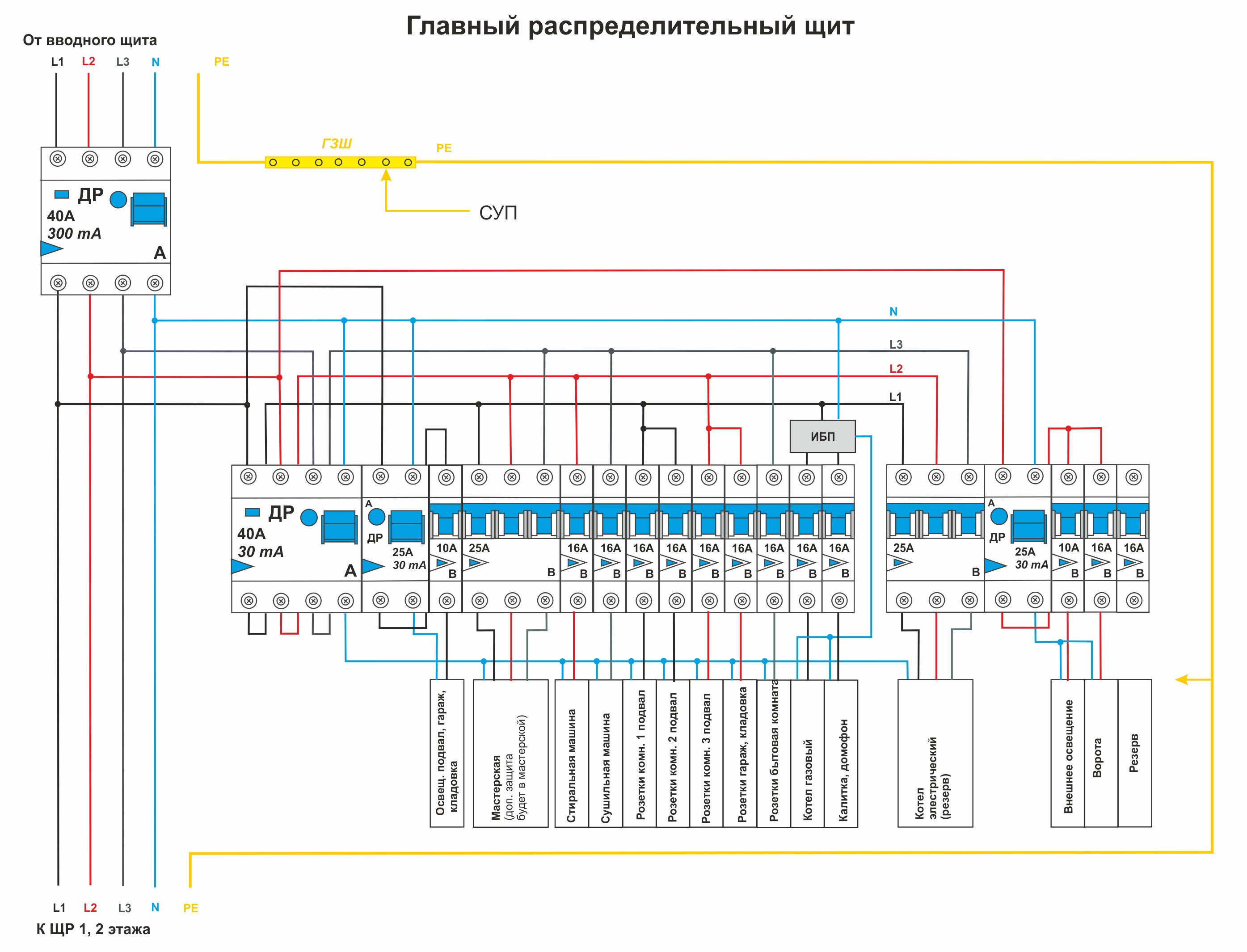

Ну, вроде бы учел все критические моменты, устранил недоработки и выставляю на суд общественности окончательный (я так думаю :)) вариант элестросхем щитков дома.
Что поменял:
- трехфазный автомат в ГРЩ заменил на противопожарное УЗО на 40А (хватит ли 40А ?)
- сократил кол. автоматов на свет - оставил по одному на этаж
- автоматы на свет повесил на одну фазу и через дополниетльные УЗО на 30 мА (по одному на щиток) завел на противопожарное УЗО
- на 2-м этаже трехфазное УЗО заменил на однофазное 10мА-ное
- все "жизненноважные" потребители (свет, холодильник...) повесил на одну фазу (черную)
- из кухонной групы выбросил отдельный автомат на вытяжку и электроподпал газа: вытяжка работает не часто а электроподпал потребляет незначительный ток
- установил источник безперебойного питания (ИБП) на котел и домофон с замком калитки. Сигнализацию туда не вешал, поскольку специалисты говорят что сигнализация потребляет очень мало тока и потому там штатного ИБП вполне достаточно.
Такие вот изменения. Жду вопросов и критики :)
УЗО желательно селективное. Какой номинал АВ возле счетчика? Учтите, что он защищает УЗО от перегрузки. Желательно в щиты установить вводные выключатель нагрузки для удобства обслуживания.
Спасибо Вам за совет. А почему УЗО селективное ? Ведь противопожарное на 300 мА а этажные на 30. Разница тока в 10 раз. Сработки "вместе" не должно происходить - или я не прав ?
Я не знаю какой номинал АВ стоит возле счетчика. Думаю ампер на 50 - не менее. Вводные выключатели в щиты - а смысл ? Если нужно обесточить дом для обслуживания - просто выключил УЗО - и все. Можно работать. Или я не прав ?
УЗО не ограничивает ток. Если произойдет утечка на землю, то с высокой долей вероятности сработают все УЗО.

Я уже этот вопрос о одновременной сработке тут в теме задавал. И вот что ответил специалист:
Если групповое на ток утечки 30 мА, а входное на 300 мА, то сработает групповое, и отключит ту часть где была утечка, соответственно вводное не сработает.
Я уж и не знаю - кому верить ?
Если верить тому что на видео - то груповые УЗО вообще нету смысла ставить тогда...а селективное стоит бешеных денег.
Или же тогда не ставить противопожарное УЗО - а просто автомат на 40А. Но тут специалисты убежнают в его нужности...
Очень важно выяснить этот вопрос - чтобы и вправду не было так, что сработало УЗО на 30 мА и вырубился весь дом.
А как бы Вы поступили на моем месте (селективное УЗО исключаем) - не ставили бы пожарное ?

Оба правы
УЗО срабатывает в диапазоне 0,5 ...1,0 номинального дифференциального тока (для каждого конкретного УЗО). Соответственно, если величина тока утечки находится в пределах до ~150 мА, то сработает только групповое (на 30 мА). Если более ~ 150 мА - сработают оба или то, у которого быстрее механика.
выходит что и на групповые УЗО на 25А тоже нужно ставить автомат на 25А. Весь если постаить АВ 40А - он защитит только 40А-ные УЗО, а 25А-ные будут без защиты. Тоесть получается катавасия...
Не получится - берите все УЗО на 40 А (чем выше их номинальный ток - тем лучше).
Оба правы
Тоесть оставить схему так как есть - тоесть 300 мА пожарное а от него 30 мА групповые ? Как бы Вы (как профессионал) поступили на моем месте ?
Ок, на 40 так на 40. Тогда нужно ставить трехфазный АВ 40 А на входе ? Каково Ваше мнение ?

Противопожарное УЗО поставьте лучше на 63А- CF463J. Судя по схеме 40А маловато будет. Да и по цене они одинаковые.

Смотрю я на ситуацию - все вопросы решаются установкой вместо входного УЗО на 300 мА (пожарного) трехфазного автомата на 40А.
Тогда и двойного срабатывания не будет, и УЗО будут защищены.
Таки ли уж оно необходимо в моем случае ? Ведь незащищенным будет только кабель между щитками ...сечение будет его такое же как и входного - не должен он замыкать а тем более гореть...тем более что все большие нагрузки будут на главном щите.

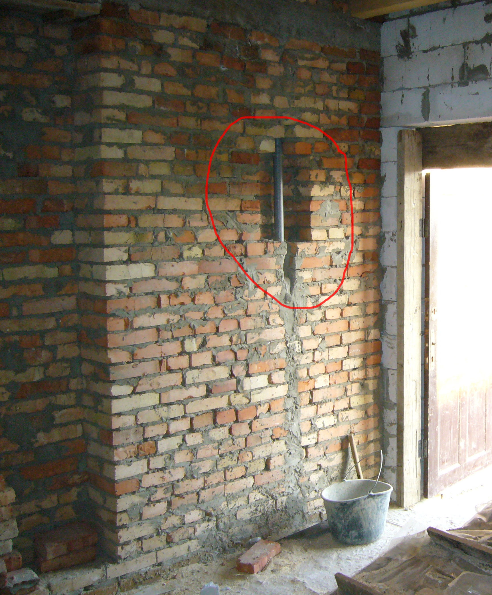

У меня и вправде предусмотрена труба 50-ка (канализационная, см. фото) для прокладки кабеля между этажами. Она идет от подвала и до крыши. Расположена она в стене в полтора кирпича (38 см). Не строго посередине, но до штукатурки думаю где-то сантиметров 12 будет. Тоесть вроде бы все требования выдержаны. Из подвала (от ГРЩ) будет идти кабель наверх, к точке установки РЩ (на фото). Ну а уже от него - на второй этаж будет заводится проводка. Если я правильно понимаю, трубу нужно закрыть наглухо чтобы небыло кислорода для горения. Можно, наверное, использовать в даном случае стандартные канализационные пластиковые заглушки посадив их на обыкновенный герметик или силикон.
ПВХ сам затухает при заполненности трубы кабелями ~ 40% (по наружному их диаметру) Более плотное заполнение, как и менее плотное наоборот - поддерживает горение (в первом случае за счёт увеличения массы ПВХ в очаге, во втором - за счёт увеличения объёма кислорода).
Труба закрывается не для прекращения поступления кислорода во всю трубу - только для перекрытия его на участке выхода кабеля из трубы. То бишь кабель в слое уплотнителя (специальной мастики или ЦПС) должен затухнуть, соответственно не произойдёт переноса возгорания из трубы в помещение. В трубе кабель может гореть, пока не закончится кислород, горючие вещества (производные пиролиза ПВХ могут гореть и без присутствия кислорода) или не перегорит (обесточится) жила.

Так что Вы посоветуете мне: просунуть кабель в существующей трубе 50-ке загерметизиовав торцы (вход - выход кабеля) вышеуказаными смесями, или для пущей уверености - одеть на кабель гофру (или пустить в 50-ке трубу меньшего диаметра) - и тогда уже все загерметизировать ?
В трубе (50-ке) от ГРЩ подвала до РЩ 1-го этажа будет идти только один кабель ну и еще зазамление (медный, изолированый, 5 мм диаметр).
Не надо никаких гофр и других труб, они только увеличат пожарную нагрузку - достаточно заделать вводы кабеля в трубу (диаметр трубы 50 и более мм требует уплотнения для исключения переноса источника загорания).
