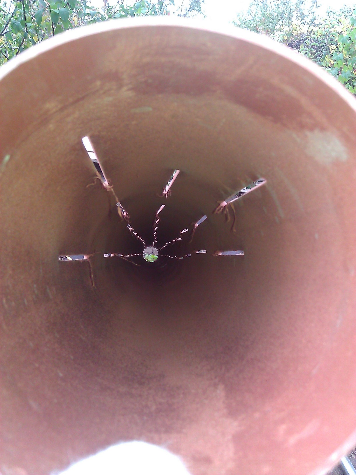

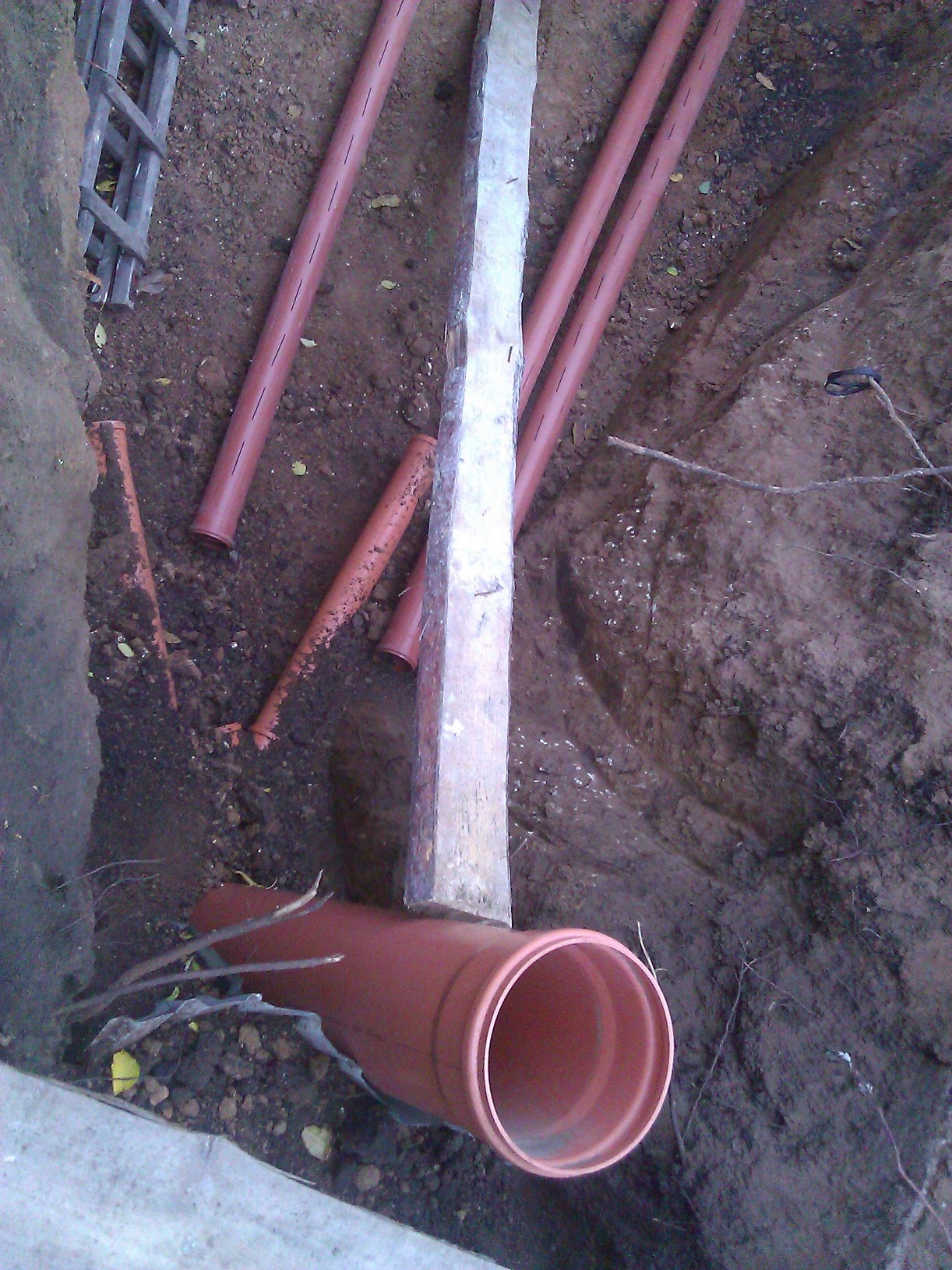

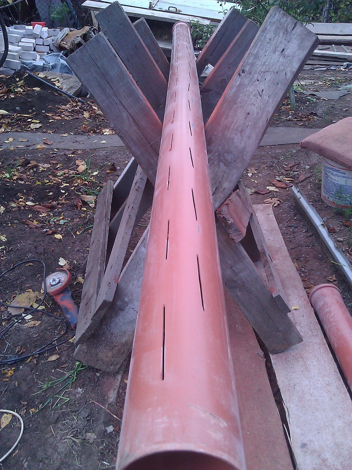

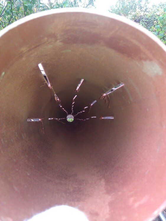

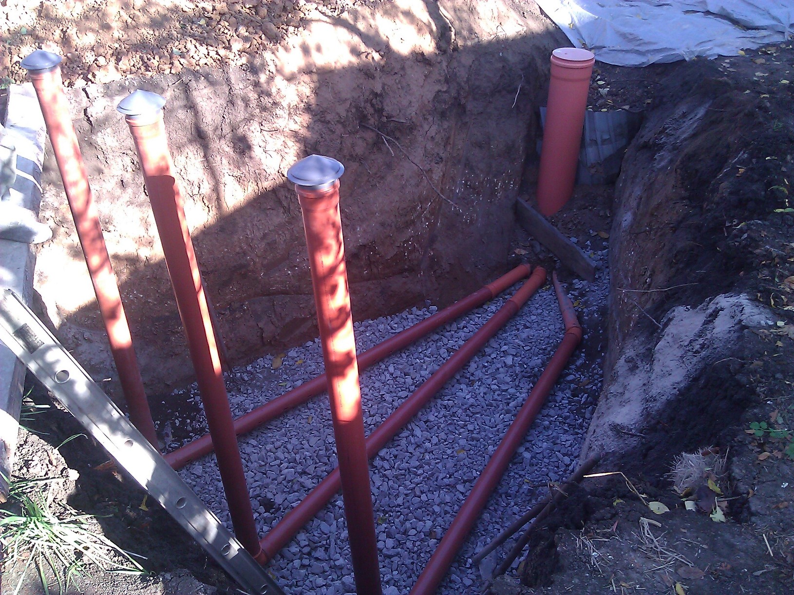

sov1178 Опубліковано: 12 вересня 2013 Поділитись Опубліковано: 12 вересня 2013 Оранжевые канализационные ф110 обычные. Болгаркой прорези по всей длине чередующиеся, в верхнем полукруге труб, чтобы вода не сразу выливалась, а равномерно по всей длине. Делается руками за полчаса Кстати, а какой длины трубы использованли и размеры Вашего дренажного поля (в смысле ямы под щебень все это хозяйство) не подскажите? Система я так понял на 2..4человека? Посилання на коментар Поділитися на інших сайтах More sharing options...

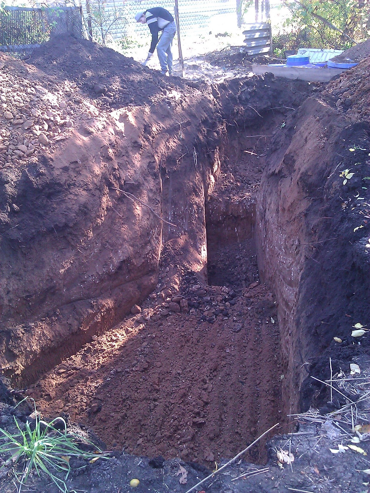

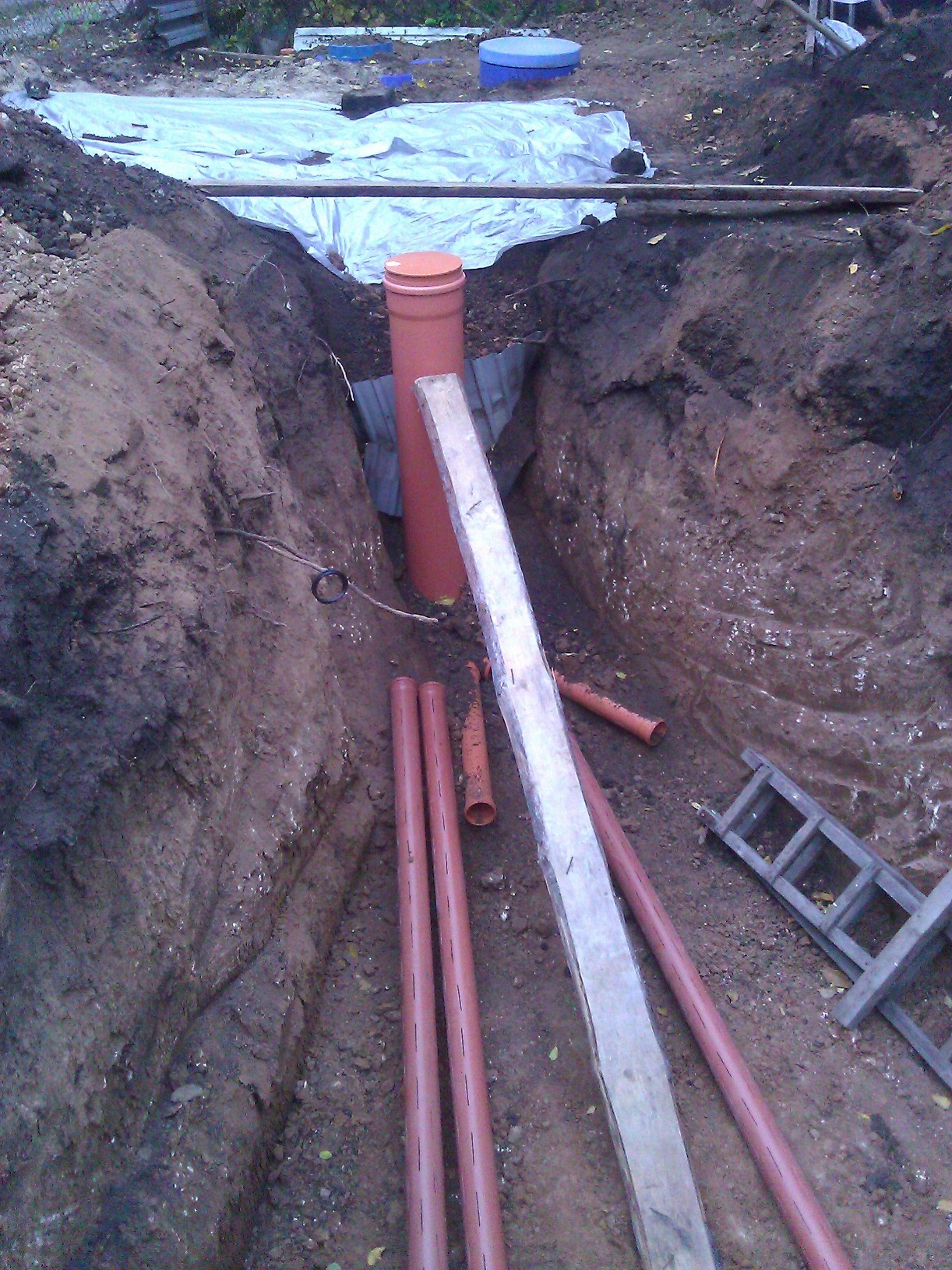

dvk Опубліковано: 12 вересня 2013 Поділитись Опубліковано: 12 вересня 2013 Кстати, а какой длины трубы использованли и размеры Вашего дренажного поля (в смысле ямы под щебень все это хозяйство) не подскажите? Система я так понял на 2..4человека? Септик на 2.5 куба готовый пластиковый, потом одна труба в переливной колодец из ф315 вертикальной канализационной, из него в три трубы по три метра веером по 30градусов углы через отводы, потом поворачиваем коленами наверх и над землей в полуметре вентиляционых грибки. Соответственно дренажное поле у меня было в виде трапеции, так получалось из за деревьев, размеры приблизительно 4х5метров, может 4х4. Где-то фотки тут выкладывал. 1 Посилання на коментар Поділитися на інших сайтах More sharing options...
sov1178 Опубліковано: 12 вересня 2013 Поділитись Опубліковано: 12 вересня 2013 Спасибо! из него в три трубы по три метра веером по 30градусов углы через отводы Эти трубы я так понял диаметром 110мм? Посилання на коментар Поділитися на інших сайтах More sharing options...
dvk Опубліковано: 12 вересня 2013 Поділитись Опубліковано: 12 вересня 2013 Спасибо! Эти трубы я так понял диаметром 110мм? Ну да, стандартные. 1 Посилання на коментар Поділитися на інших сайтах More sharing options...

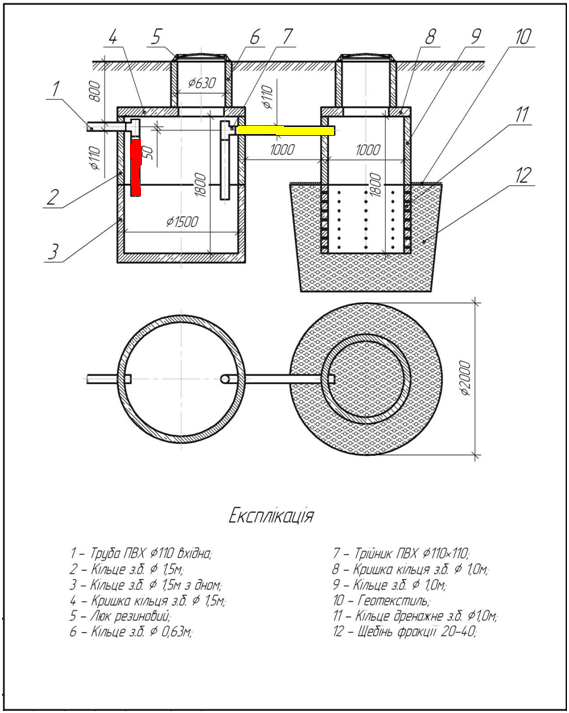

Юдж Опубліковано: 16 вересня 2016 Поділитись Опубліковано: 16 вересня 2016 Всем привет, земляки! Как у кого септики работают? Я себе построил ровно по схеме в приложении. Живем в доме 2 года. 3 человека постоянно, почти каждые выходные принимаем гостей в кол-ве от 3 до 5 человек. Так вот, у меня в дренажном колодце вода стоит на середине второго (верхнего) кольца. Хотя раньше не поднималась выше первого. Меня это немного напрягает. Кажется, что дренажная способность моего септика снизилась. Боюсь, что впереди зима и могут быть проблемы. Пока вижу только одно решение - сделать ещё один дренажный колодец в виде ямы со стенками из шлакоблока шахматкой. Но, блин, не очень хочется земельные работы затевать на участке, у меня там газон, тротуарка. Может кто-то знает выход попроще из подобной ситуации? Первую (глухую) камеру септика первый раз откачал недели 3 назад. Посилання на коментар Поділитися на інших сайтах More sharing options...
sov1178 Опубліковано: 16 вересня 2016 Поділитись Опубліковано: 16 вересня 2016 Привет землякам ! Может кто-то знает выход попроще из подобной ситуации? А уровень воды растет? Или просто стала стоять на более высокой отметке? Я бы наверное для начала последил за тем, как меняется уровень, а потом принимал решение. 1 Посилання на коментар Поділитися на інших сайтах More sharing options...
Юдж Опубліковано: 16 вересня 2016 Поділитись Опубліковано: 16 вересня 2016 Растет. Месяц назад был точно ниже. Не на много, но ниже. Посилання на коментар Поділитися на інших сайтах More sharing options...
sov1178 Опубліковано: 16 вересня 2016 Поділитись Опубліковано: 16 вересня 2016 Растет. Да, тогда надо что-то делать. Посилання на коментар Поділитися на інших сайтах More sharing options...
