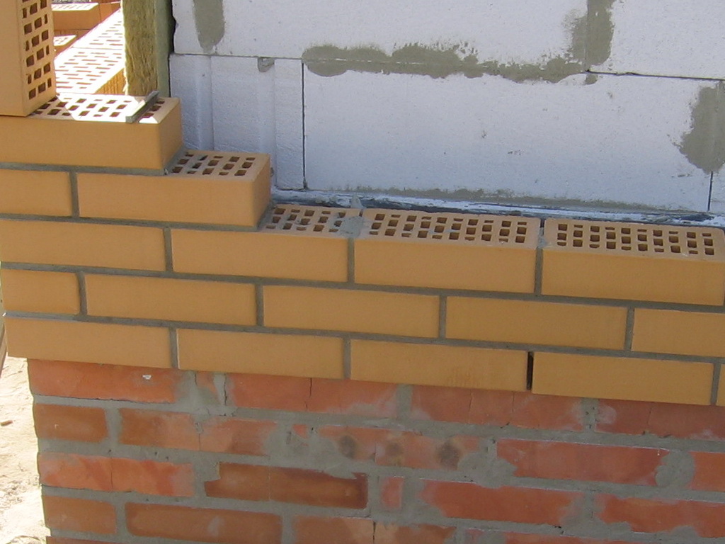

У немцев рекомендуют зазор в 40мм. У них к вате ветробарьер приклеен сразу.
Внизу стены и вверху, также под проемами окон, над ними сделаны зазоры в вертикальных швах между кирпичами с заполнением либо просто скрученной стеклосеткой (чтобы не заползали разные) либо спец. коробочки типа Habe.
А Керамея взяла рисунок, похожий с сайта Habe? www.oksamyt-inter.com.ua/uploads/fck/images/HABE/montas_koroba_HABE.pdf только выбросила ветробарьер. Может у них в примере не вата.
Над проемами окон вентиляцию я не делал, потому что на мой взгляд, там главное не вентиляция, а отвод конденсата по наружной стене. Это я делал с помощью установки полосы ЭППС на клей-пену, что позволяло в случае стекания конденсата отвести его в стороны от окна.
А вместо дорогущих венткоробок использовал полоски латунной сетки с ячейкой 1 мм :D
Я думал над использованием ветробарьера, но когда глянул сверху на разрез стены при кладке, то понял, что во-первых это технически сделать качественно просто нереально, а во-вторых при толщине вентзазора в 20 мм там просто неоткуда взяться заметным воздушным потокам :)
Бывает вата стразу с ветробарьером. Это скорее дань технологиям чем необходимость. Ветру через пластиковые коробочки не разогнаться.
