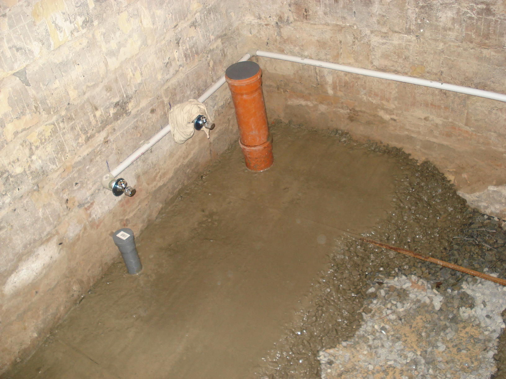

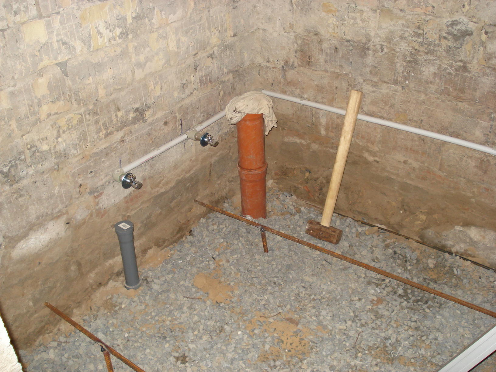

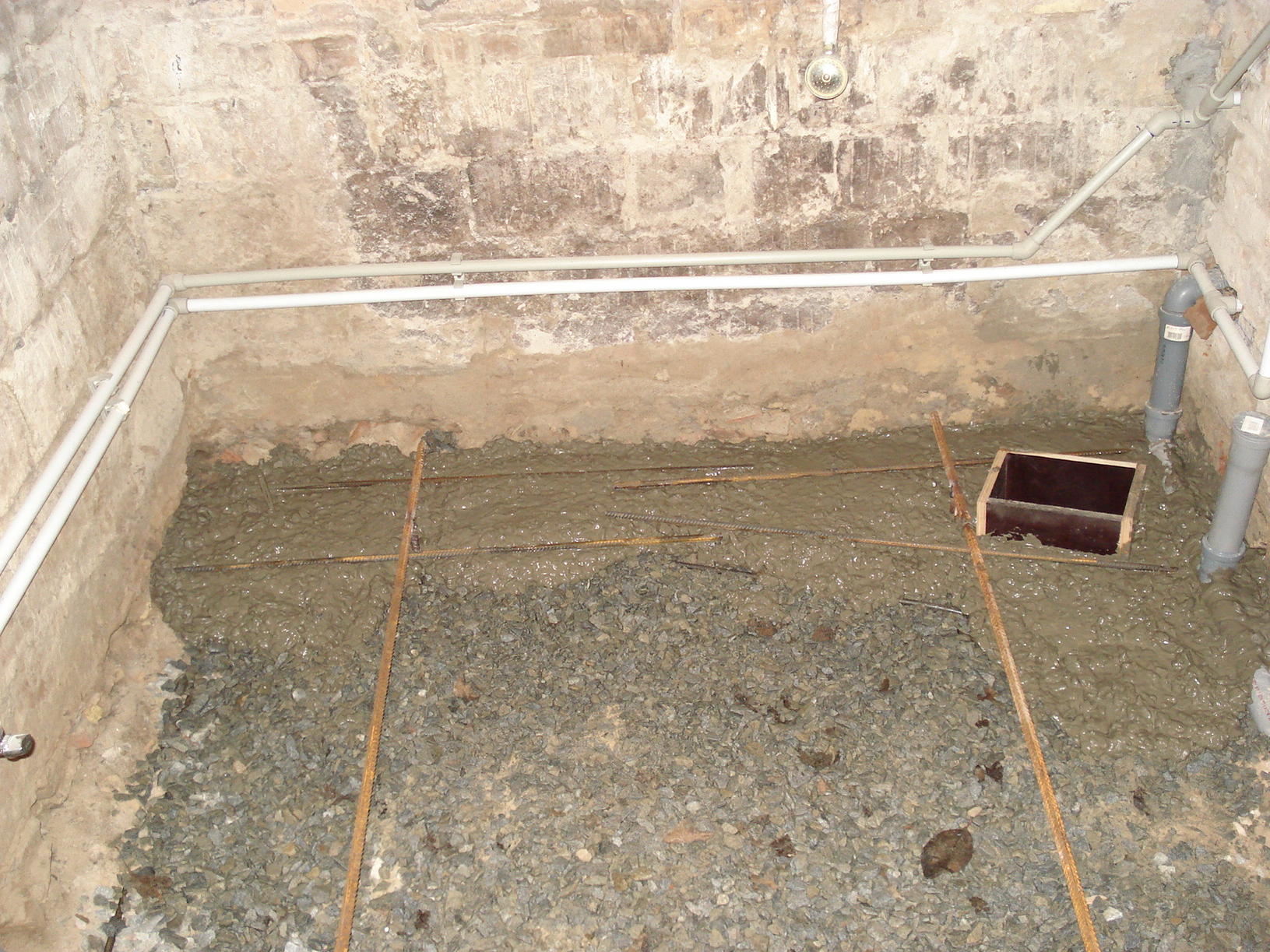

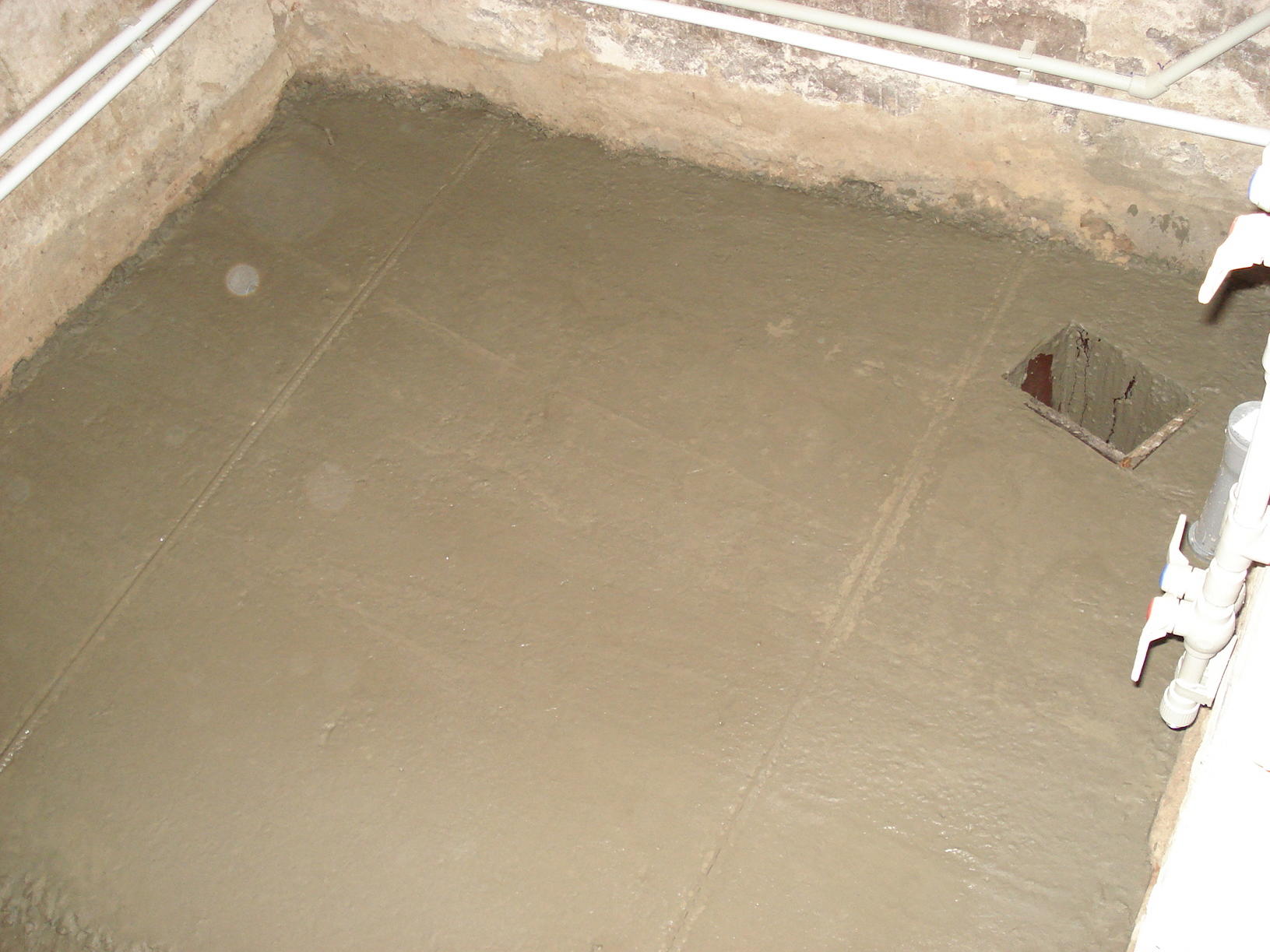

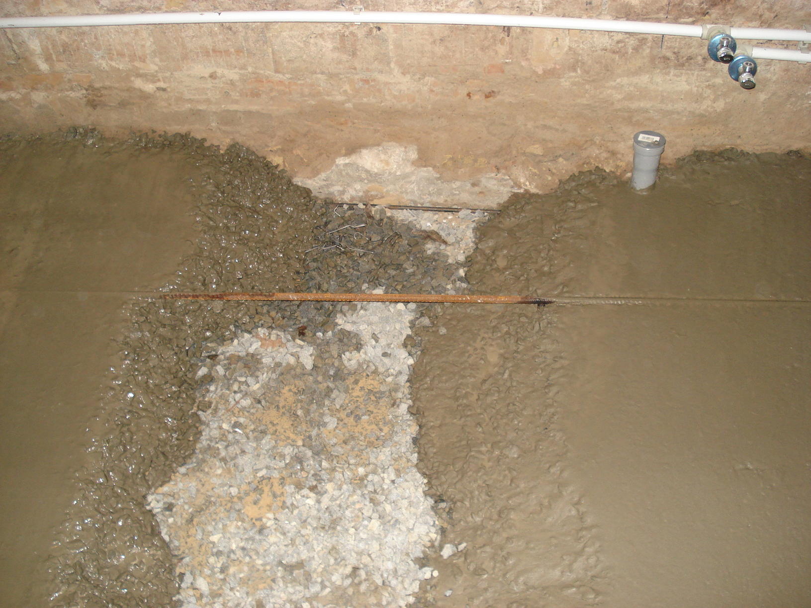

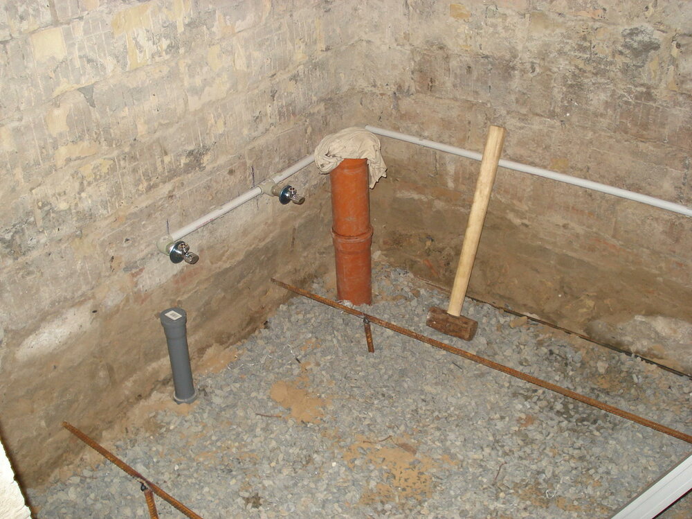

Я вылаживал в ванной разводку канализации, засыпал песком сверху щебень потом 1 стяжка, потом гидроизоляция, Styrodur 2800 C, экраннированная фольга подложка, трубы, выставили маяки и залили вторую стяжку....
