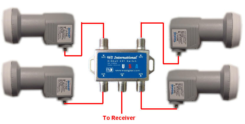

6) В вітальню до ТВ в мене приходить 2 коаксіала від різних супутників, є роутери що мають два входи? Чи як мені дивитись 2 супутника? Проясніть бо не розумію.
При просмотре более одного спутника, у антенны устанавливается коммутатор (diseq). К тюнеру ведётся один кабель, по которому передаются команды управления коммутатором.
