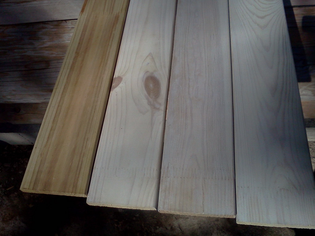

S_Lava Опубліковано: 9 жовтня 2012 Поділитись Опубліковано: 9 жовтня 2012 Вот, уважаемый shuravi подал отличную идею Делится опытом о покраске разными составами, лаками, красками древесины. Предлагаю ввести пару обязательных правил: 1. Название красителя (состав, %, кончентрация...); 2. ФОТО (желательно наличие макро); 3. Описание древесины под покраску; 4. Описание процесса и метода нанесения (кисть, пульвер, ванна...); 5. Отзыв (как наносилось, укрывистость, расход, стойкость) личные впечатления. Начну с себя. 1. Реммерс. НК-Лазурь. Белая 2. 3. Материал - сушеная срощеная строганая подшивгая доска. 4. В два слоя наносился кистью, Между слоями 24 часа сушки (як книжка пише) 5. Белый пегмент очень тяжелый, надо постоянно взбалтывать банку - оседает. красится легко потому что жидкая (жиже чем стандартная масляная краска). Честно, интенсивностью белого цвета я недоволен. Просвечивает сосна (ИМХО) слишком сильно. Но пока еще стены не тонированы, на фоне темных стен (орех) контраст будет более виден - тогда можно будет сделать окончательный вывод. 17 Посилання на коментар Поділитися на інших сайтах More sharing options...

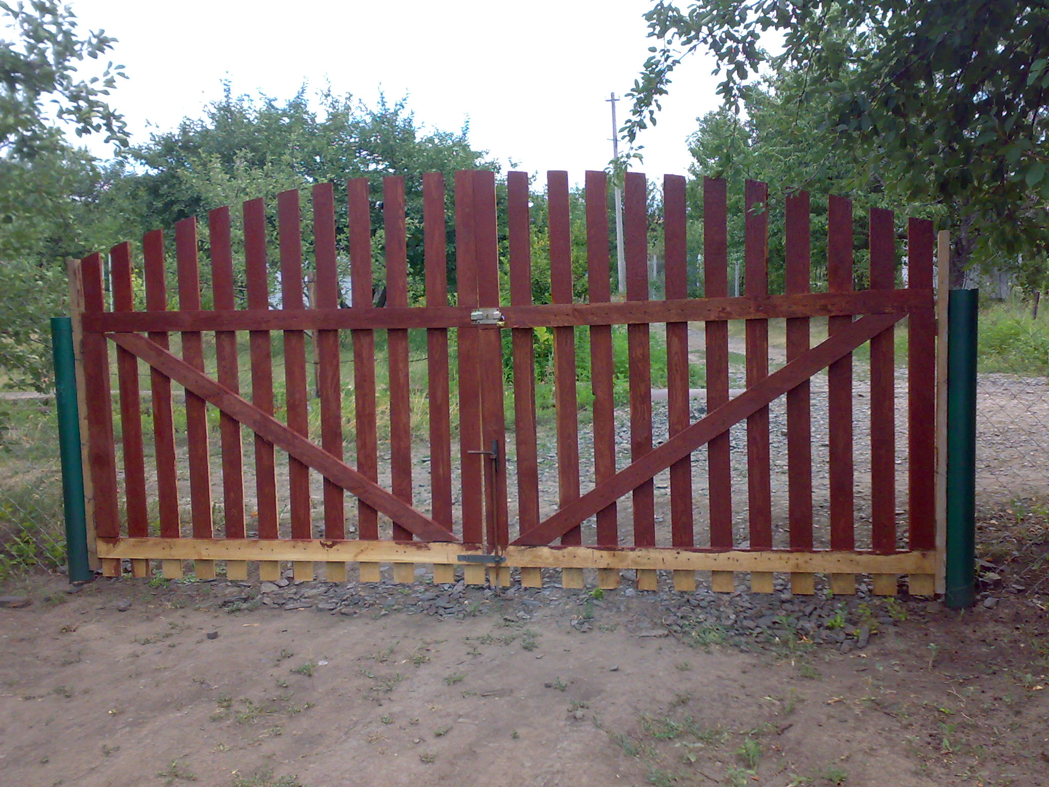

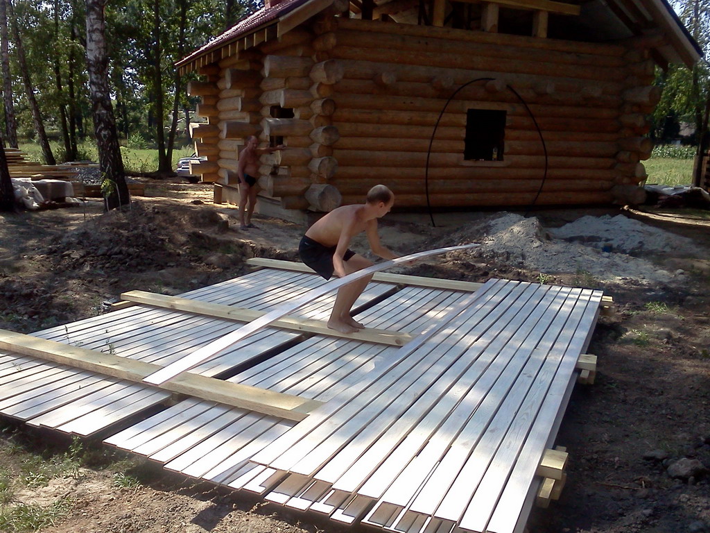

Татьяна5 Опубліковано: 15 жовтня 2012 Поділитись Опубліковано: 15 жовтня 2012 Биотекс, цвет Вишня в один слой пульвером, предварительно дерево (свежепил, не струганное) было обработано грунтовкой Биотекс. П.С. забор соседей, но, думаю, они не обидятся за размещение фото, уж очень забор красивый вышел, грех с людьми такой инфо не поделиться ;) 19 Посилання на коментар Поділитися на інших сайтах More sharing options...

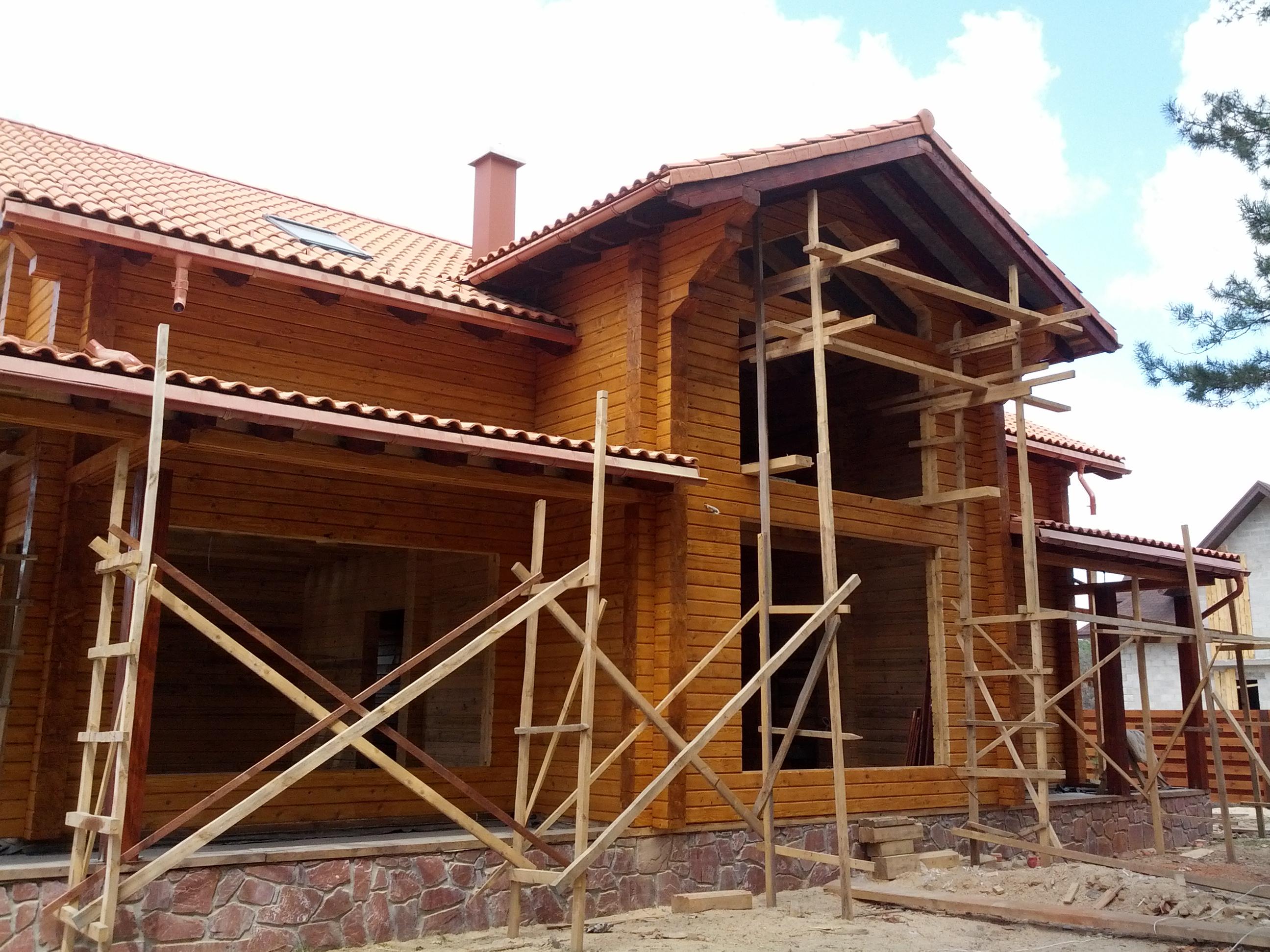

Luko Опубліковано: 18 жовтня 2012 Поділитись Опубліковано: 18 жовтня 2012 1. Название красителя (состав, %, кончентрация...); 2. ФОТО (желательно наличие макро); 3. Описание древесины под покраску; 4. Описание процесса и метода нанесения (кисть, пульвер, ванна...); 5. Отзыв (как наносилось, укрывистость, расход, стойкость) личные впечатления. 1. Тиккурила Винха в два слоя, белый (неколерованный) 2. www.stroimdom.com.ua/forum/showpost.php?p=1815715&postcount=480 3. підшивна дошка зрощена сосна 12,5*78*4000мм 4. Кистью, два слоя, первый разбавленный 1:1, второй - где-то на треть 5. разбавляли водой для первого слоя, чтобы был расход меньше (что-то вроде грунтовочного слоя) для второго - чтобы легче было красить (в оригинале краска как не очень густая сметана) Результатом довольна :D 4 Посилання на коментар Поділитися на інших сайтах More sharing options...

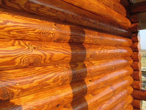

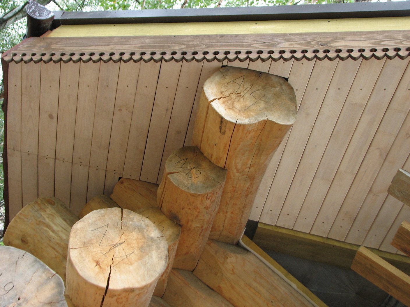

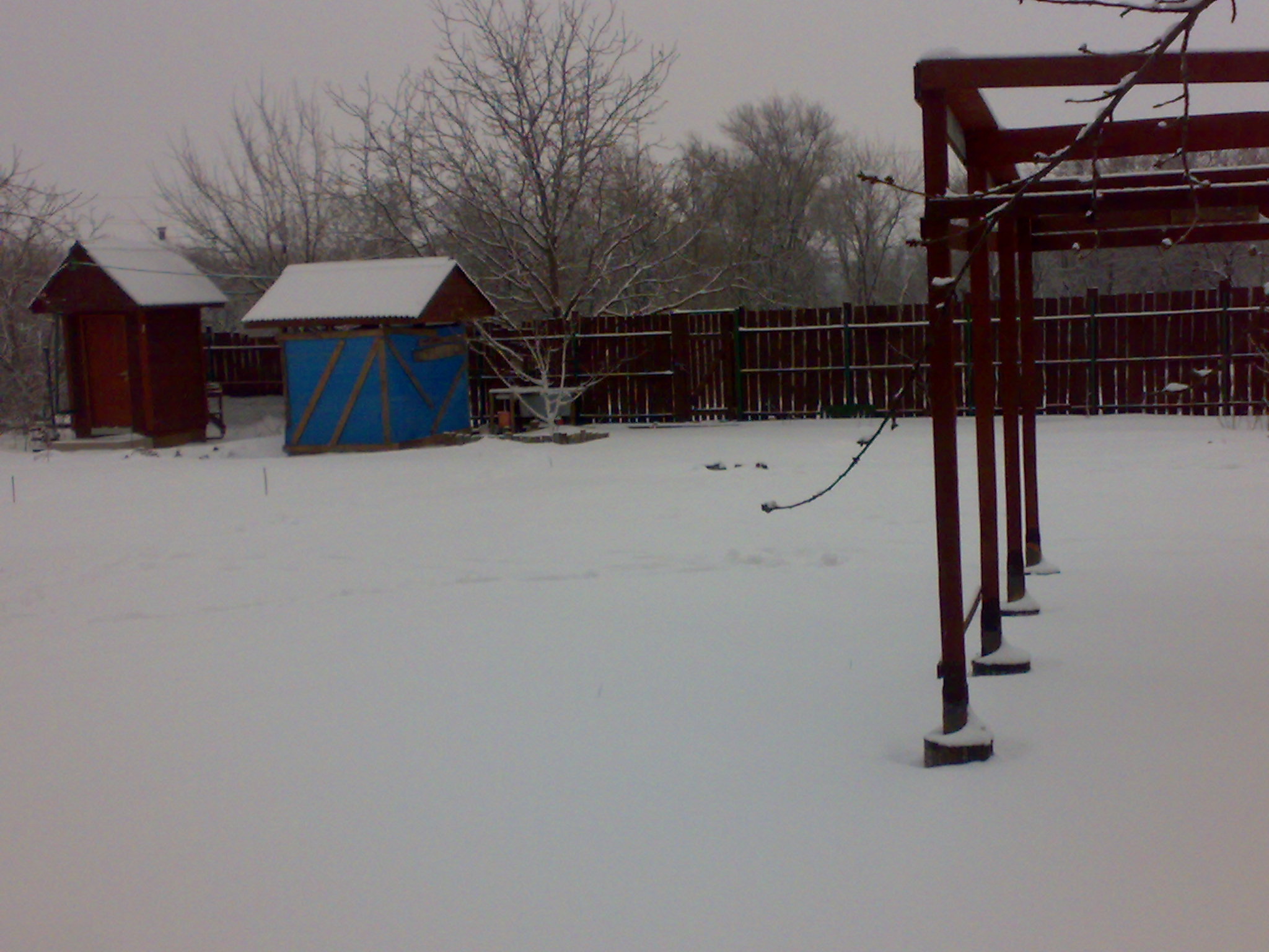

S_Lava Опубліковано: 21 жовтня 2012 Автор Поділитись Опубліковано: 21 жовтня 2012 Вот отчет по ШВедскому составу. Всем привет) Меня давно уже просят как-то отчитаться о состоянии краски после года жизни. Прошу прощения, если кому провтыкала ответить в личных сообщениях. Теперь картинки будут лежать тут. Итак, покраска была произведена в прошлом, 2011м году, в конце лета. Рецепт использовался шведский. Пигмент и олифу покупала в Эпицентре, все остальное в супермаркете "Велика Кишеня". Состав наносили кисточкой, он получился достаточно густой, нешлифованную доску покрывает хорошо. Я красила в 2 слоя. К сожалению с прошлого года есть только одно фото. (Фотки с телефона, если что насчет цвета. Цвет оооочень похож на оттенок Пинотекста "палисандр", у нас им покрашен фасадный забор ) www.stroimdom.com.ua/forum/picture.php?albumid=2796&pictureid=47018 Насчет процесса окрашивания хочу добавить еще момент. Когда красила в сухую теплую погоду качество покрытия получалось лучше. В начале осени, при холодных вечерах ( не заморозки, просто холодно) на окрашеных поверхностях проступала соль. Счистить можно щеткой только после полного высыхания, но все же есть смысл все успеть пока тепло. Ну и "бла-бла-бла" прошел год. В принципе вся поверхность забора выглядит равномерно окрашенной. www.stroimdom.com.ua/forum/picture.php?albumid=2796&pictureid=47014 При тщательном скептическом осмотре можно наглазеть следующего типа разрушения. Краска первым делом облазит с сучков. У нас есть часть забора, где доски предварительно промазаны отработкой Я боялась, что на ней вообще ничего держаться не будет. Нифига! Забор в этих местах выглядит очень хорошо. Краска темнее, есть блеск при определенном освещении и вообще дополнительная защита. Отмечу, что все описанное касается забора обильно освещенного южным солнцем, места притененные не пострадали вообще. Вот фото относительно сучков. www.stroimdom.com.ua/forum/picture.php?albumid=2796&pictureid=47017 Второй момент - шелушение краски. Может появиться в любом месте , с покрытием отработкой, кстати никак не связано. Есть в разных местах, но не везде. www.stroimdom.com.ua/forum/picture.php?albumid=2796&pictureid=47015 Ну что еще сказать.. В принципе мне понравилось и варить и красить. Сделать просто, обошлось дешево, выглядит хорошо. Что еще нужно?)) 11 Посилання на коментар Поділитися на інших сайтах More sharing options...

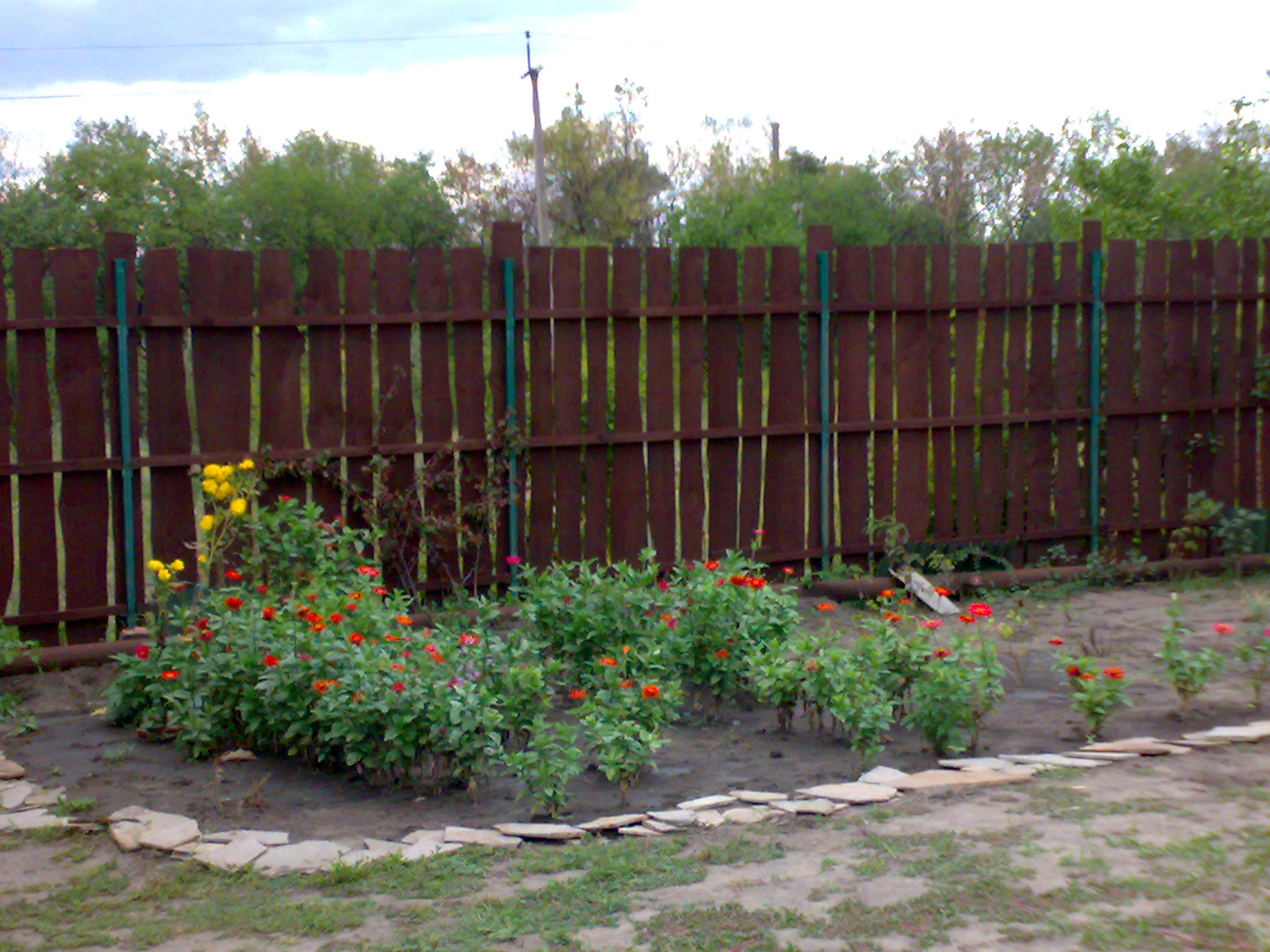

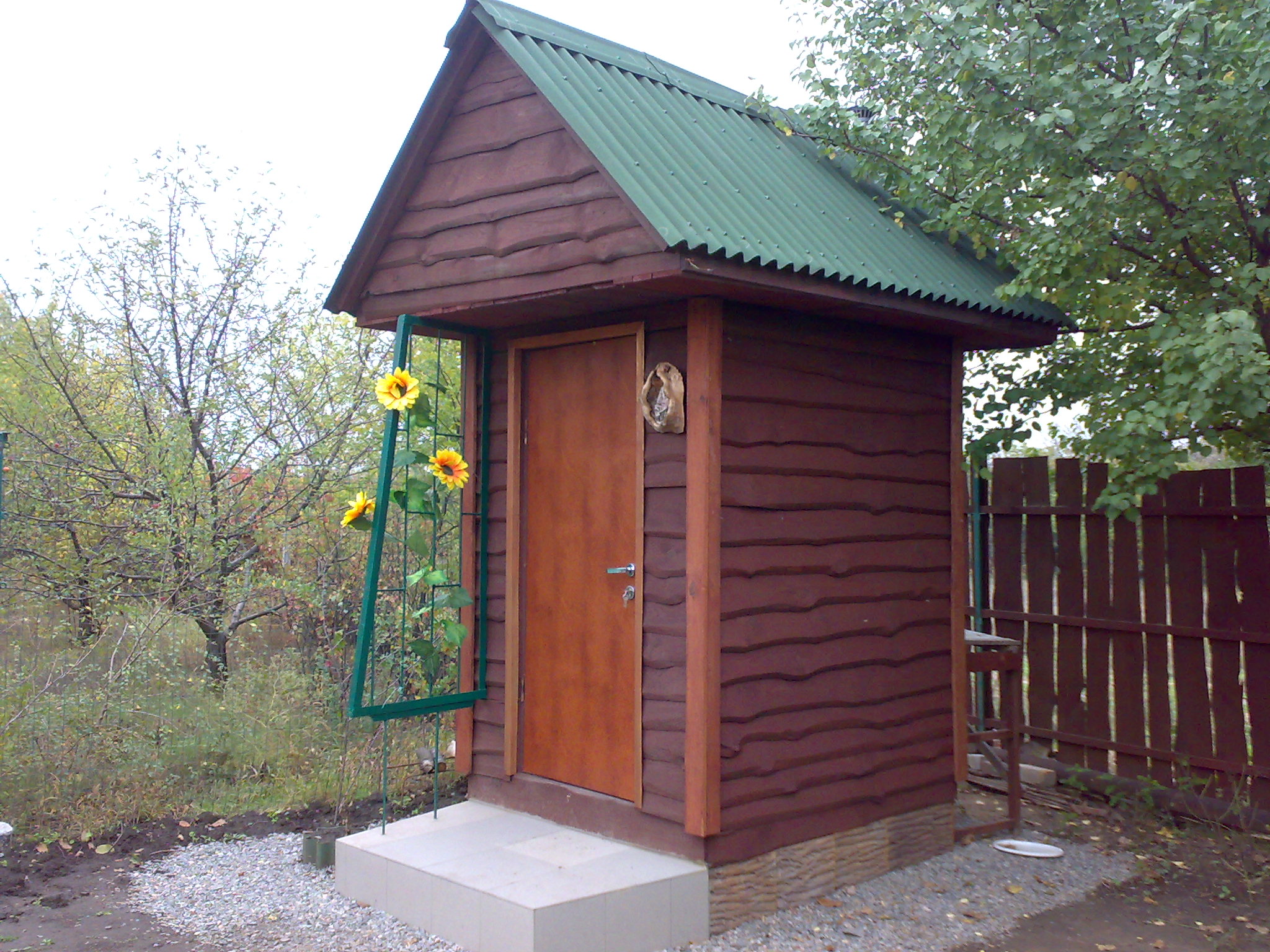

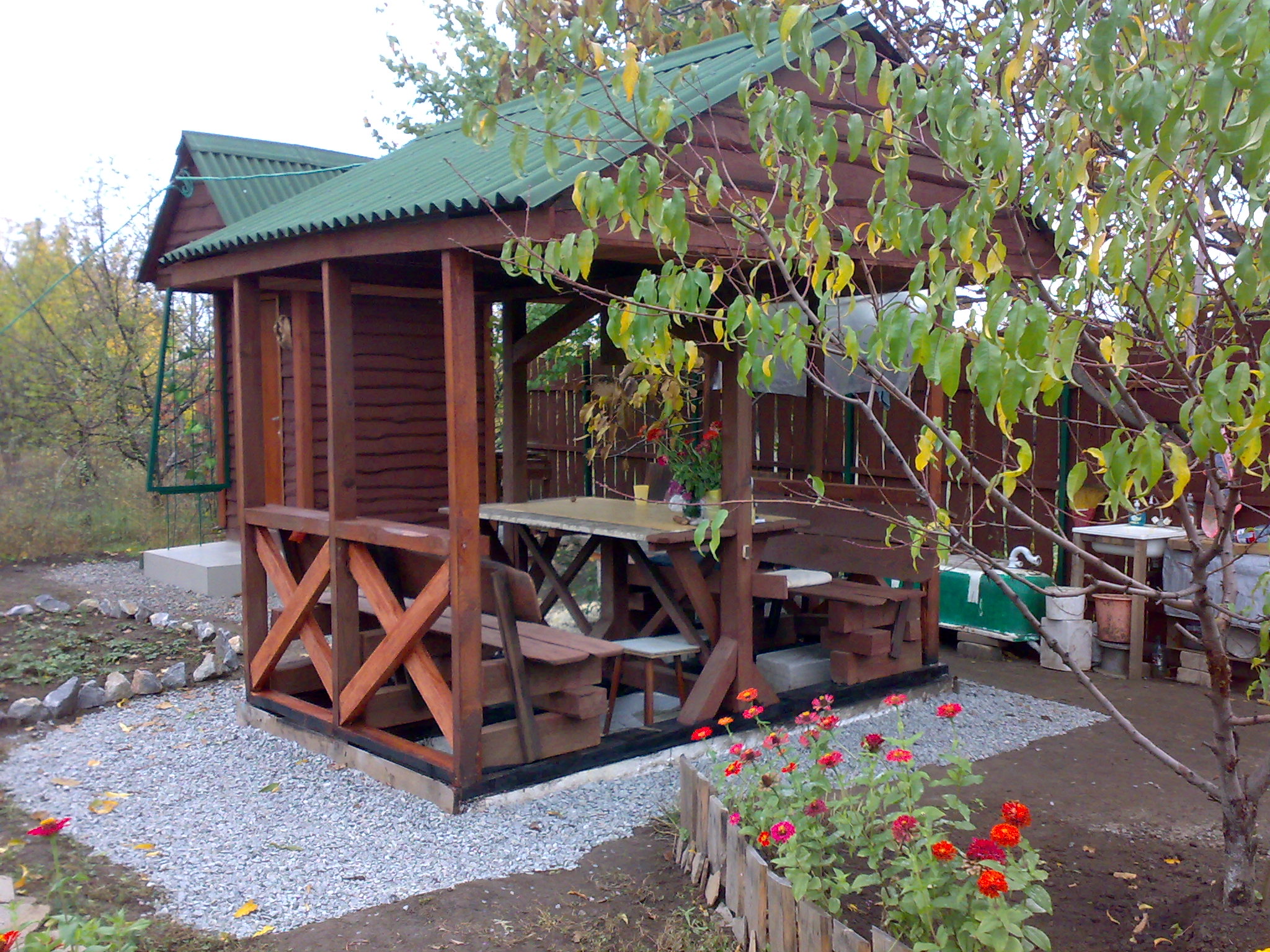

alex-7724 Опубліковано: 9 квітня 2013 Поділитись Опубліковано: 9 квітня 2013 Варил шведскую краску для дерева по составу (хотя особо не сильно придерживался весовой категории, а суриком регулировал оттенок цвета - на улич.туалете видно,что стены насыщенно.а углы светлее.): 1.Олифа - 107мл 2.Мука ржаная - 193г 3.Купорос железный - 87г 4.Соль -87г 5.Сурик железный -87г 6.Вода -1500мл 7.Общий вес - 2060г Расход краски ориентировочно на 7 м2. Красил необрезную и обрезную нешлифованую доску (сосна). На разогретую электрич. печку поставил 5л кастрюлю и налил 1л воды подсыпая по немножку муку и тщательно перемешевал что б не было комочков. В полученый клейстер. не снимая его с огня всыпал железный купорос и соль и все постоянно помешивал. Потом всыпал сурик и опять перемешивал.потом вливал олифу и перемешивал все до однородной массы.В конце еще добавил 0,5 л. воды(В среднем весь процесс у меня занимал минут 15).Наносил краску на дерево широкой макловицей. Красили вместе с женой.Я варил а жена красила.Пока жена красила я готовил следующую партию краски,так у нас получалась беспрерывная работа. Красили в июне 2012г.На последнем фото видно краску зимой в феврале. На сегодняшний день вид такой же( вообщем прошел почти год - полет нормальный). На забор,беседку,навес под машину,ворота ушло примерно 120 литров краски.Себестоимость краски вышло примерно до 100 гривен. вскрывал один раз. Материал покупал: муку и соль в АТБ,олифу и железный купорос в эпицентре.Так как у нас в городе есть суриковой завод,то поехал на завод и купил 50 кг.мешок железного сурика за 100 грн.(на покраску из мешка израсходовал где-то 2 кг).По поводу сурика-его можно добавлять в бетон например на заливку дорожки,получится цветная дорожка. наносится краска на нестроганую доску нормально,одного раза вполне хватает,только если она горячая.когда начинает остывать то эфект уже не тот,потому лучше варить маленькими порциями,чтоб не успевала остывать. Вообщем как бюджетный вариант-лучшей краски не найти. И очень важно на шлифованую доску или ОСБ нанести шведскую краску очень проблемотично,т.к скатывается(пробывал на ОСБ-не получилось) Будут вопросы спрашивайте? Кому интересно цвет и состояния на данный период- могу сфотографировать? Или просто пообщатся? пожалуйста. 30 Посилання на коментар Поділитися на інших сайтах More sharing options...

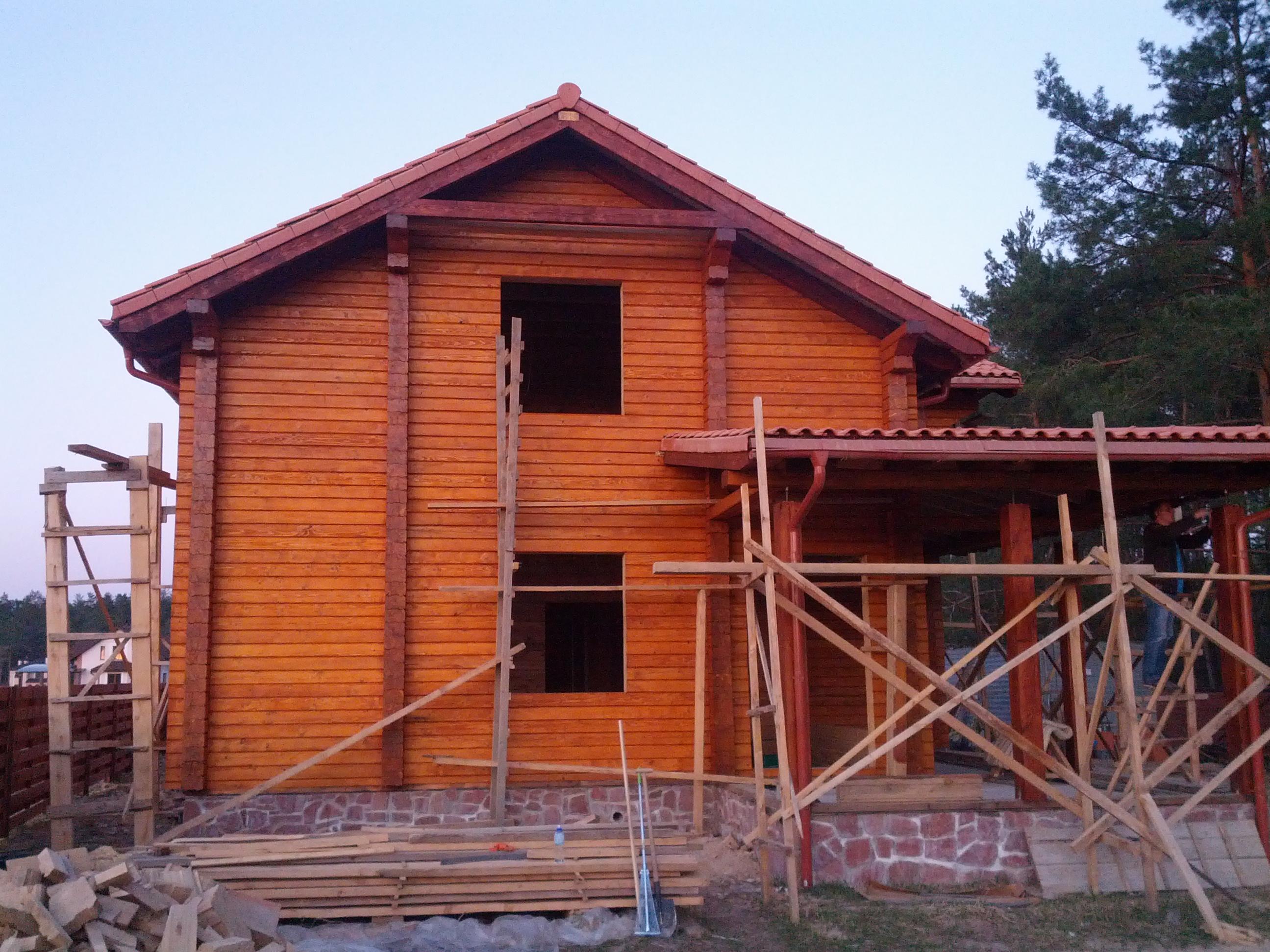

Oxana75 Опубліковано: 11 квітня 2013 Поділитись Опубліковано: 11 квітня 2013 А у нас получилось так Это Ремерс. 10 Посилання на коментар Поділитися на інших сайтах More sharing options...
Дядя Женя Опубліковано: 11 квітня 2013 Поділитись Опубліковано: 11 квітня 2013 А у нас получилось так Это Ремерс.[ATTACH]266978[/ATTACH] НК-лазурь светлый дуб.;) Посилання на коментар Поділитися на інших сайтах More sharing options...
S_Lava Опубліковано: 11 квітня 2013 Автор Поділитись Опубліковано: 11 квітня 2013 НК-лазурь светлый дуб Каштан........... Посилання на коментар Поділитися на інших сайтах More sharing options...
irina1969 Опубліковано: 12 квітня 2013 Поділитись Опубліковано: 12 квітня 2013 А у нас получилось так Это Ремерс.[ATTACH]266978[/ATTACH] что я могу на это сказать;) красиво Посилання на коментар Поділитися на інших сайтах More sharing options...

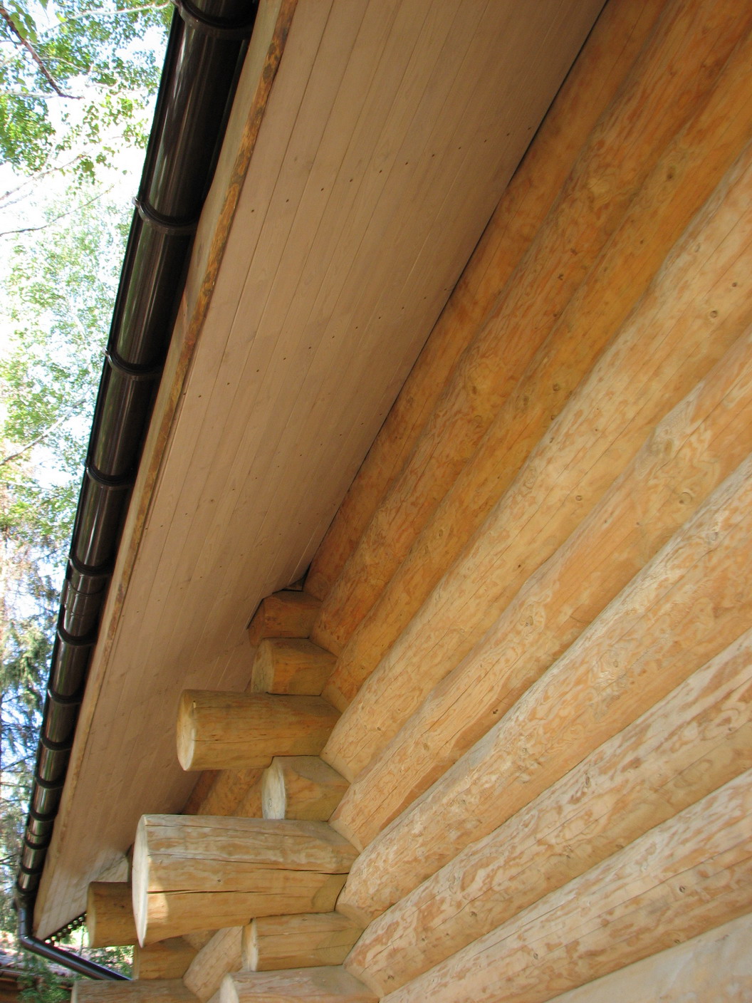

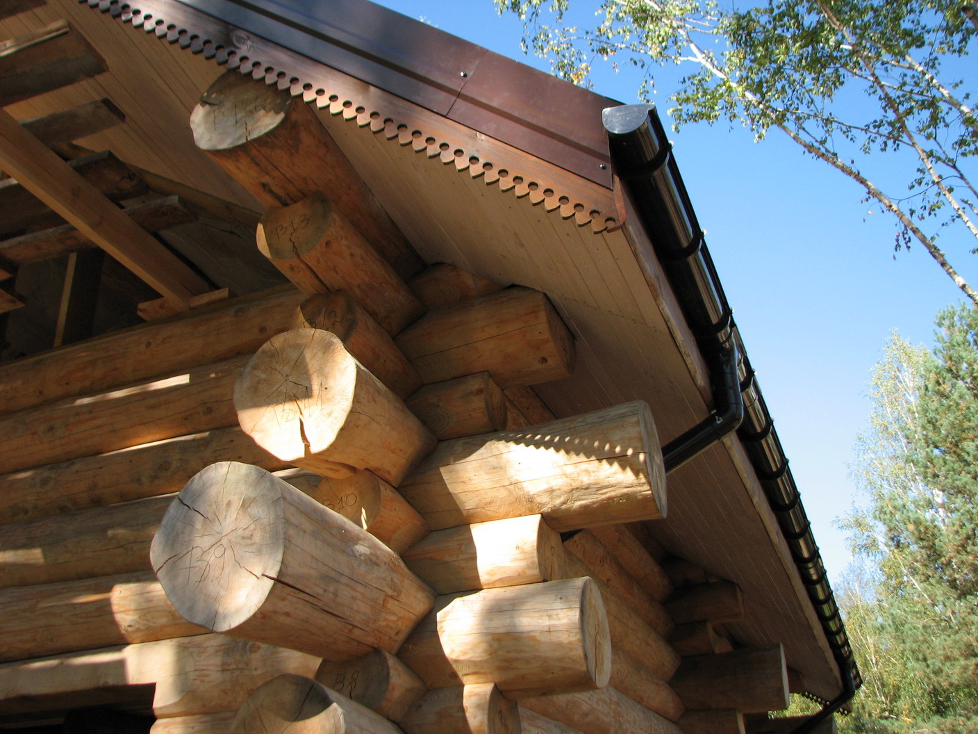

S_Lava Опубліковано: 24 квітня 2013 Автор Поділитись Опубліковано: 24 квітня 2013 Вот отчет одного из наших одноклубников(Proximus) про шведский состав: www.lesnoy-dom.pp.ua/2010/01/4.html www.lesnoy-dom.pp.ua/2012/08/blog-post.html#more 2 Посилання на коментар Поділитися на інших сайтах More sharing options...
