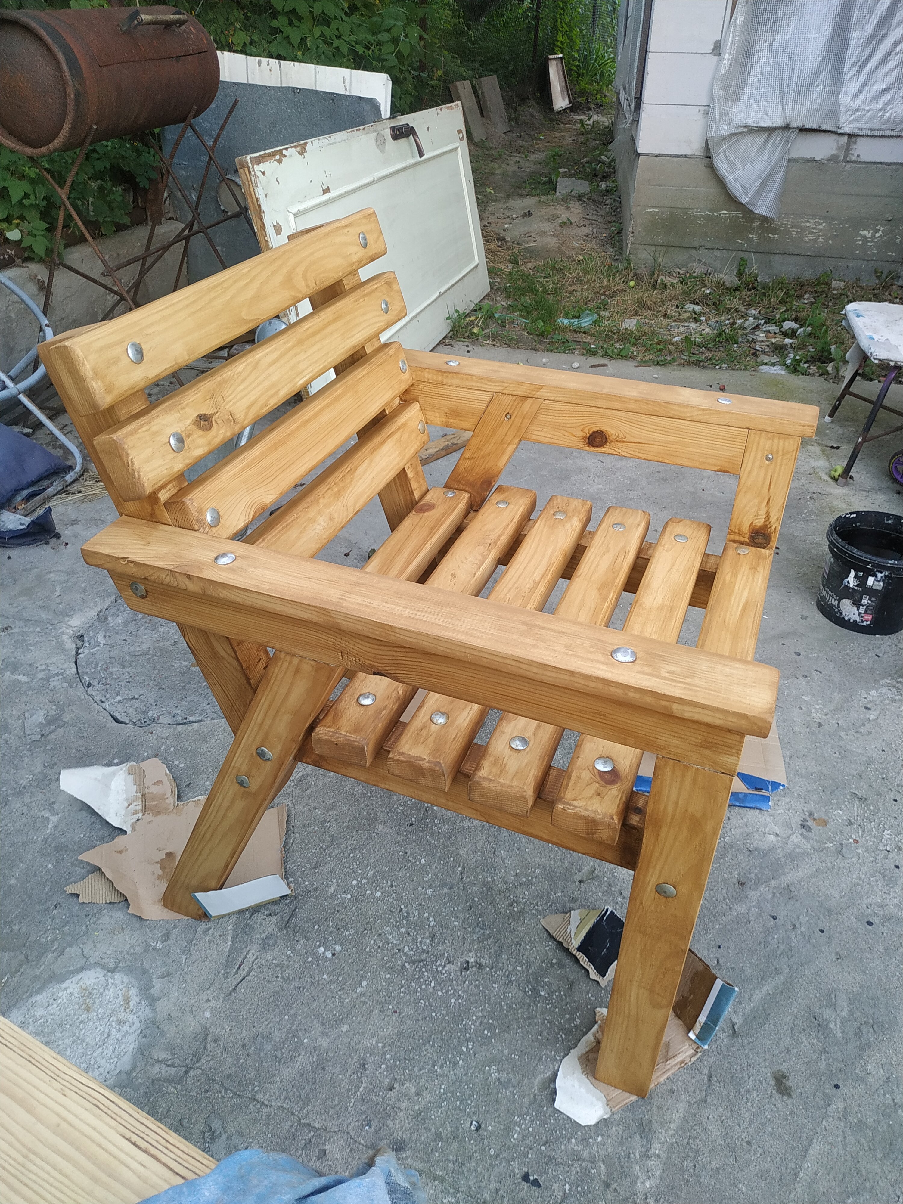

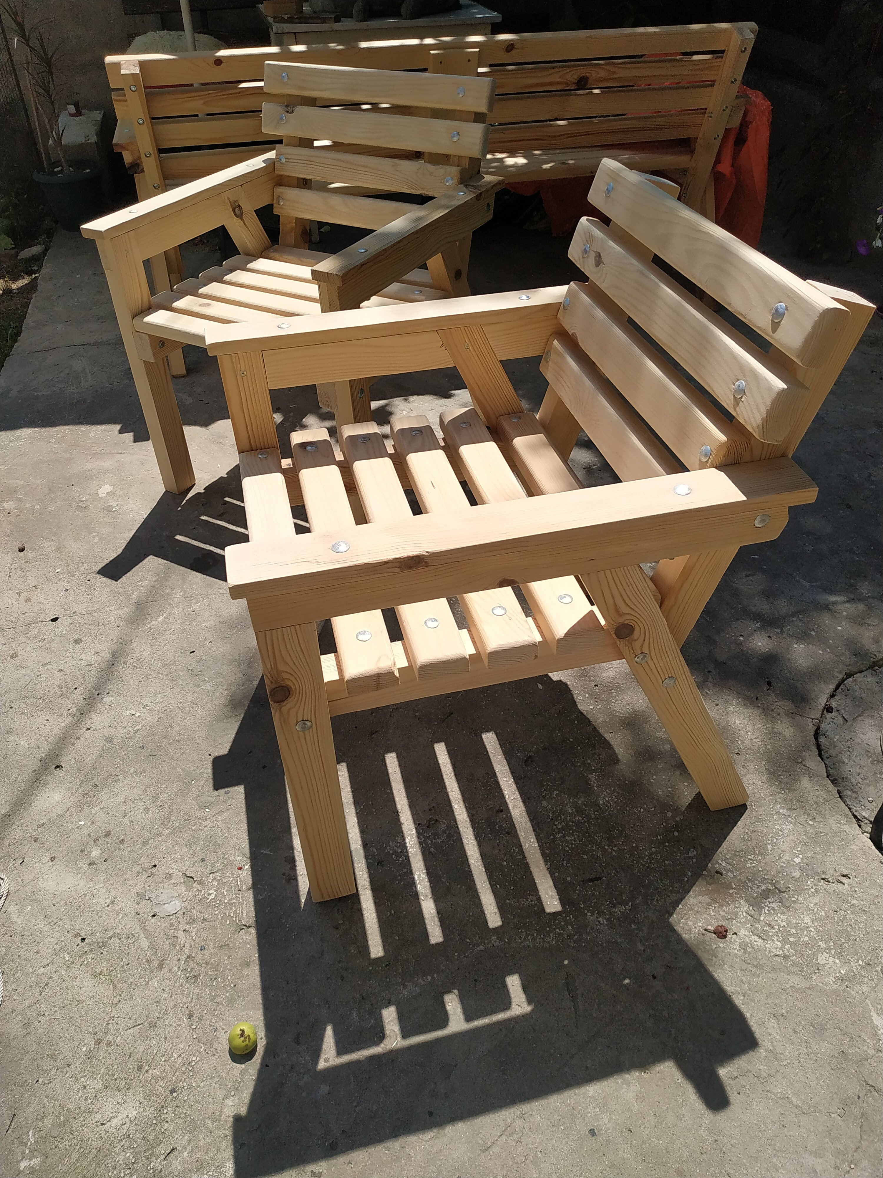

Kasandra Опубліковано: 10 липня 2020 Поділитись Опубліковано: 10 липня 2020 Специалисты, знающие люди, люди которые на своем опыте получили результат, посоветуйте пожалуйста чем лучше вскрыть вот такую деревяную мебель (сосна) которая будет стоять на улице Посилання на коментар Поділитися на інших сайтах More sharing options...

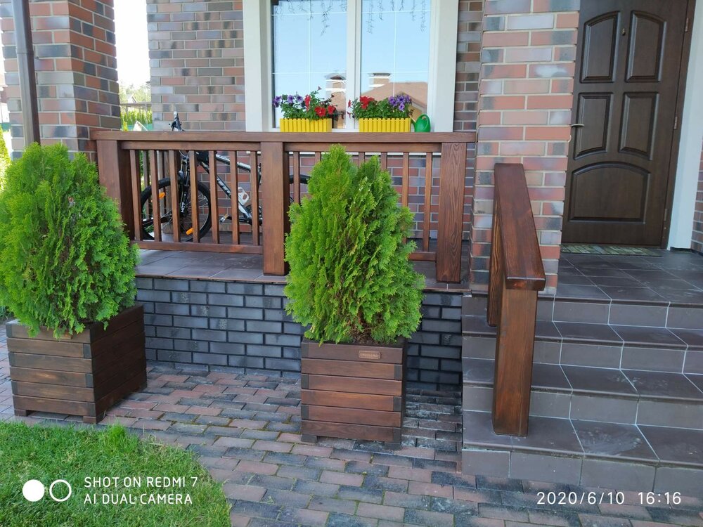

sunreal Опубліковано: 11 липня 2020 Поділитись Опубліковано: 11 липня 2020 Специалисты, знающие люди, люди которые на своем опыте получили результат, посоветуйте пожалуйста чем лучше вскрыть вот такую деревяную мебель (сосна) которая будет стоять на улице Адлер пуллекс 3-1 авзелия 2 фото после реставрации 3 Посилання на коментар Поділитися на інших сайтах More sharing options...
Vikctor Опубліковано: 11 липня 2020 Поділитись Опубліковано: 11 липня 2020 Адлер пуллекс 3-1 авзелия 2 фото после реставрации А мне на первом фото понравилось больше. Не троллинг. Посилання на коментар Поділитися на інших сайтах More sharing options...
Kasandra Опубліковано: 11 липня 2020 Поділитись Опубліковано: 11 липня 2020 Пока ждала совета-ответа, начала вскрывать маслом,, пока один слой Посилання на коментар Поділитися на інших сайтах More sharing options...
rul.32 Опубліковано: 11 липня 2020 Поділитись Опубліковано: 11 липня 2020 Пока ждала совета-ответа, начала вскрывать маслом,, пока один слой В Вашем изделии присутствует живой сучек и древесина не камерной сушки.Смолу солнышко начнет выдавливать достаточно быстро.И дело тут не в покраске,а в выборе древесины.Чем бы Вы ее не покрасили смола полезет все равно,тут только дело времени. 2 Посилання на коментар Поділитися на інших сайтах More sharing options...
Kasandra Опубліковано: 11 липня 2020 Поділитись Опубліковано: 11 липня 2020 В Вашем изделии присутствует живой сучек и древесина не камерной сушки.Смолу солнышко начнет выдавливать достаточно быстро.И дело тут не в покраске,а в выборе древесины.Чем бы Вы ее не покрасили смола полезет все равно,тут только дело времени. А что делать, и как тогда лучше вскрыть? Добавлено через 29 минут А что делать, и как тогда лучше вскрыть? Если я сейчас вскрою маслом, поиом по мере ппоступания смолы я ее буду счесывать и например на осень снова вскрою маслом? Посилання на коментар Поділитися на інших сайтах More sharing options...
irina1969 Опубліковано: 11 липня 2020 Поділитись Опубліковано: 11 липня 2020 Пока ждала совета-ответа, начала вскрывать маслом,, пока один слойВам правильно сказали, что на 100 % нечего смолу не уберет, т.к есть смоляной карман и это постоянный источник смолы...вскрывайте, чем считаете нужным, по мере выхождения смолы можно конечно очищать и вскрывать снова, но этот процесс будет постоянным...лучше кинуть какую-то сидушку, чтоб не прилипнуть Посилання на коментар Поділитися на інших сайтах More sharing options...
Kasandra Опубліковано: 11 липня 2020 Поділитись Опубліковано: 11 липня 2020 Вам правильно сказали, что на 100 % нечего смолу не уберет, т.к есть смоляной карман и это постоянный источник смолы...вскрывайте, чем считаете нужным, по мере выхождения смолы можно конечно очищать и вскрывать снова, но этот процесс будет постоянным...лучше кинуть какую-то сидушку, чтоб не прилипнуть Подушечки обязательно будут Добавлено через 1 минуту Подушечки обязательно будут У брата качеля тоже из сосны и вскрыта лазурью,, вроде не выступает смола Посилання на коментар Поділитися на інших сайтах More sharing options...
irina1969 Опубліковано: 11 липня 2020 Поділитись Опубліковано: 11 липня 2020 У брата качеля тоже из сосны и вскрыта лазурью,, вроде не выступает смола так в том то и дело, что ты не можешь понять, где этот карман будет и брату просто повезло 1 Посилання на коментар Поділитися на інших сайтах More sharing options...

sandora59 Опубліковано: 23 липня 2020 Поділитись Опубліковано: 23 липня 2020 Адлер пуллекс 3-1 авзелия 2 фото после реставрации Подскажите пожалуйста, где покупали и чем заделывались трещины? Заранее благодарю! Посилання на коментар Поділитися на інших сайтах More sharing options...
sunreal Опубліковано: 23 липня 2020 Поділитись Опубліковано: 23 липня 2020 Подскажите пожалуйста, где покупали и чем заделывались трещины? Заранее благодарю! Покупал на богатырской ,щель шпатлёвка какая то для наружных работ ( точно не помню) Посилання на коментар Поділитися на інших сайтах More sharing options...
irina1969 Опубліковано: 23 липня 2020 Поділитись Опубліковано: 23 липня 2020 Покупал на богатырской ,щель шпатлёвка какая то для наружных работ ( точно не помню) я давайте я расскажу, освежу так сказать память если Богатырская, то наверное Киев и номер 12Б "шпаклевка" называется Acryl 100 вот описание remmers.net.ua/uploads/catalog/remmers-acryl-100-tehnicheskoe-opisanie-fajl-pdf-136-kb-yazyk-russkij-20181002.pdf Посилання на коментар Поділитися на інших сайтах More sharing options...
sunreal Опубліковано: 23 липня 2020 Поділитись Опубліковано: 23 липня 2020 я давайте я расскажу, освежу так сказать память если Богатырская, то наверное Киев и номер 12Б "шпаклевка" называется Acryl 100 вот описание remmers.net.ua/uploads/catalog/remmers-acryl-100-tehnicheskoe-opisanie-fajl-pdf-136-kb-yazyk-russkij-20181002.pdfадрес правильно ,а шпатлёвка какая то другая ,но эта тоже подойдёт Посилання на коментар Поділитися на інших сайтах More sharing options...
Skra Опубліковано: 23 липня 2020 Поділитись Опубліковано: 23 липня 2020 Подскажите, пожалуйста, чем обработать а затем покрасить столбы террасы, которые переодически замокают.... Посилання на коментар Поділитися на інших сайтах More sharing options...
sunreal Опубліковано: 23 липня 2020 Поділитись Опубліковано: 23 липня 2020 Подскажите пожалуйста, где покупали и чем заделывались трещины? Заранее благодарю! Color Wood г.Киев, ул.Богатырская, 3-Е Павел 050-328-21-92 герметик Acryl 160 Посилання на коментар Поділитися на інших сайтах More sharing options...
irina1969 Опубліковано: 23 липня 2020 Поділитись Опубліковано: 23 липня 2020 Color Wood г.Киев, ул.Богатырская, 3-Е Павел 050-328-21-92 герметик Acryl 160 "шпаклевка" от Адлера Ramsauer Посилання на коментар Поділитися на інших сайтах More sharing options...

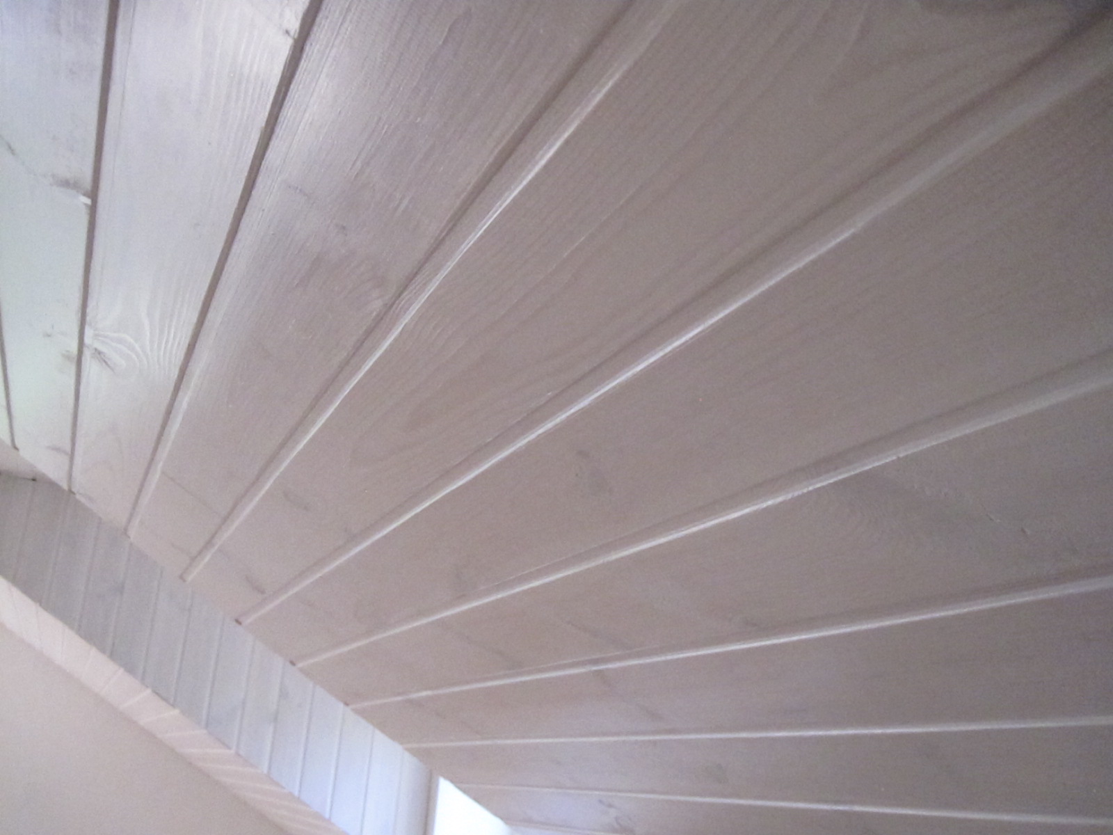

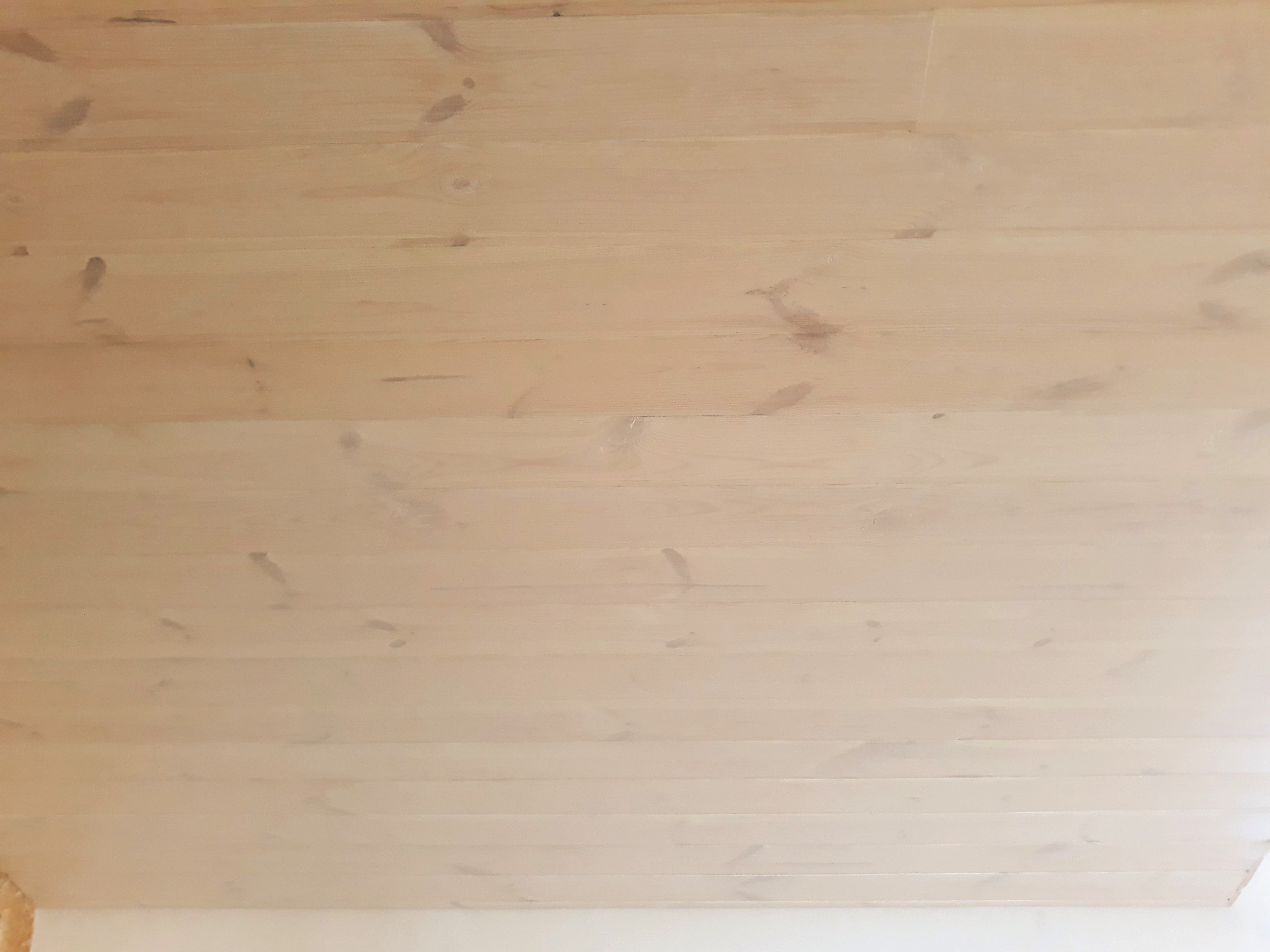

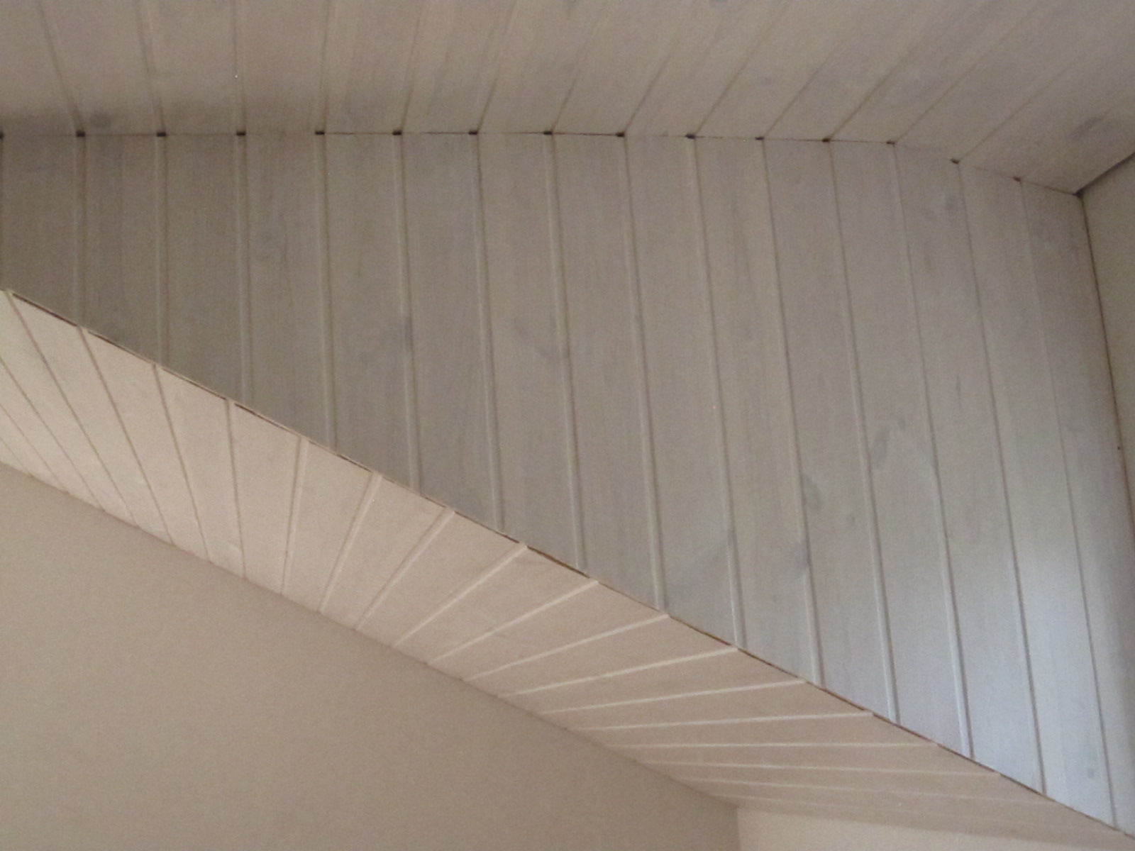

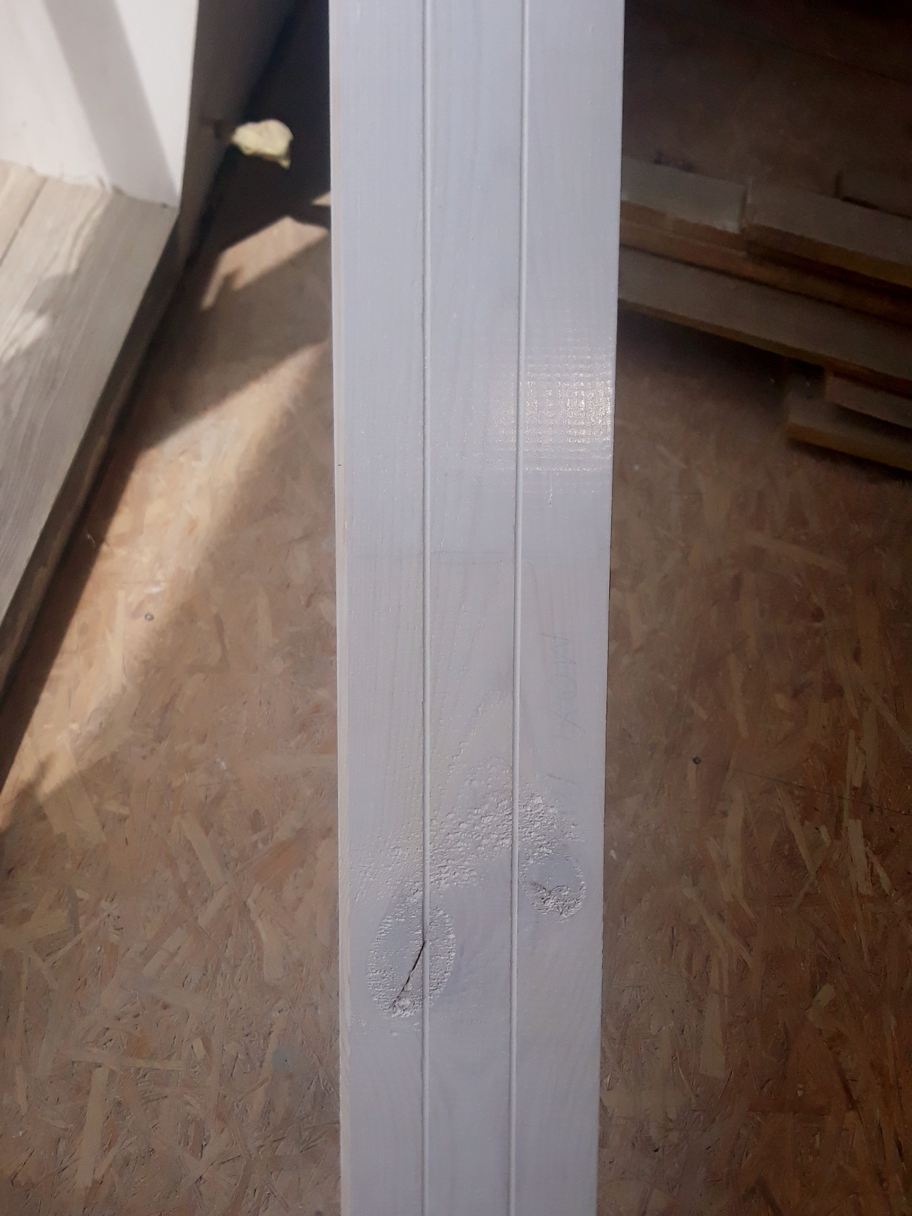

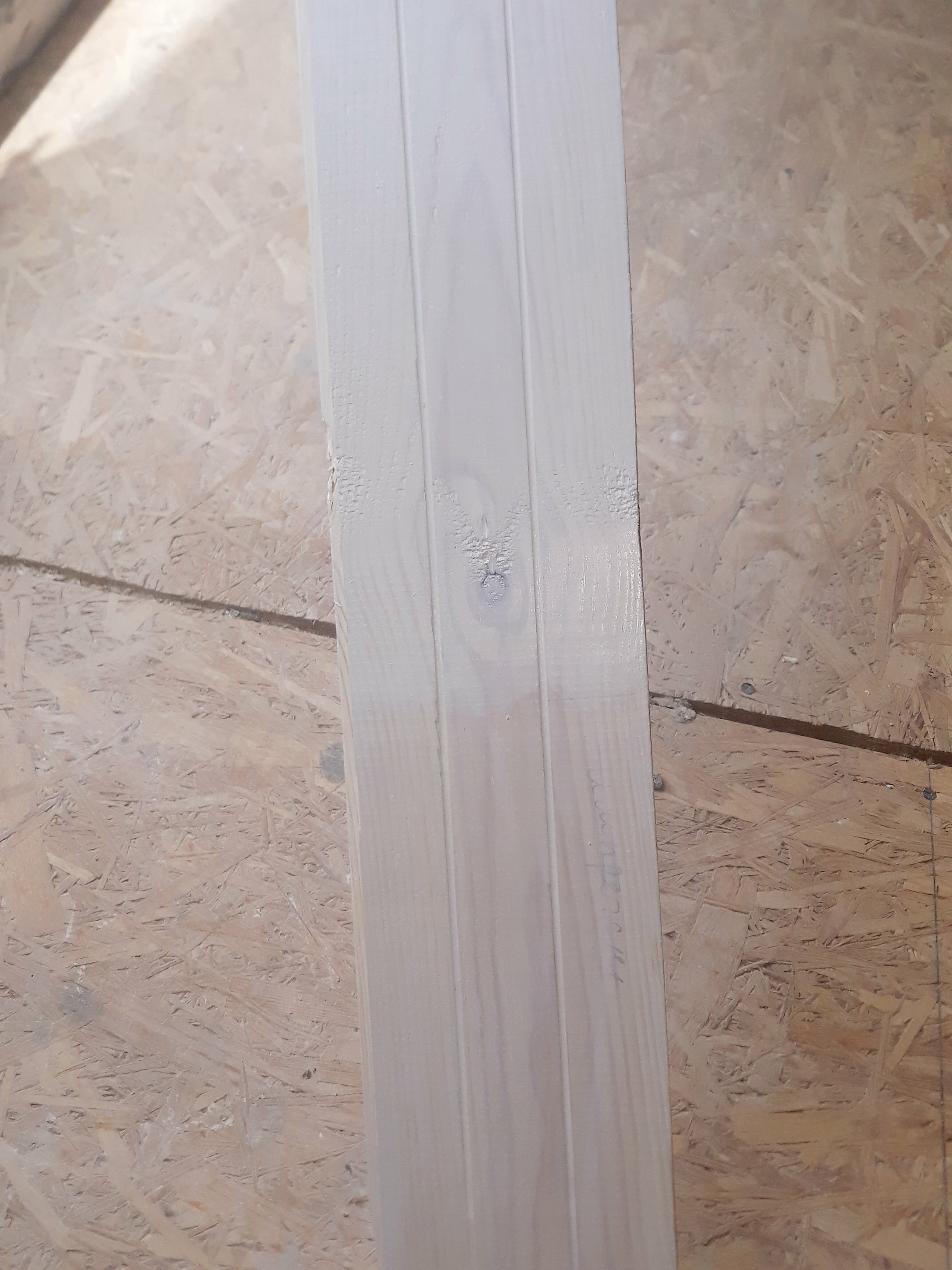

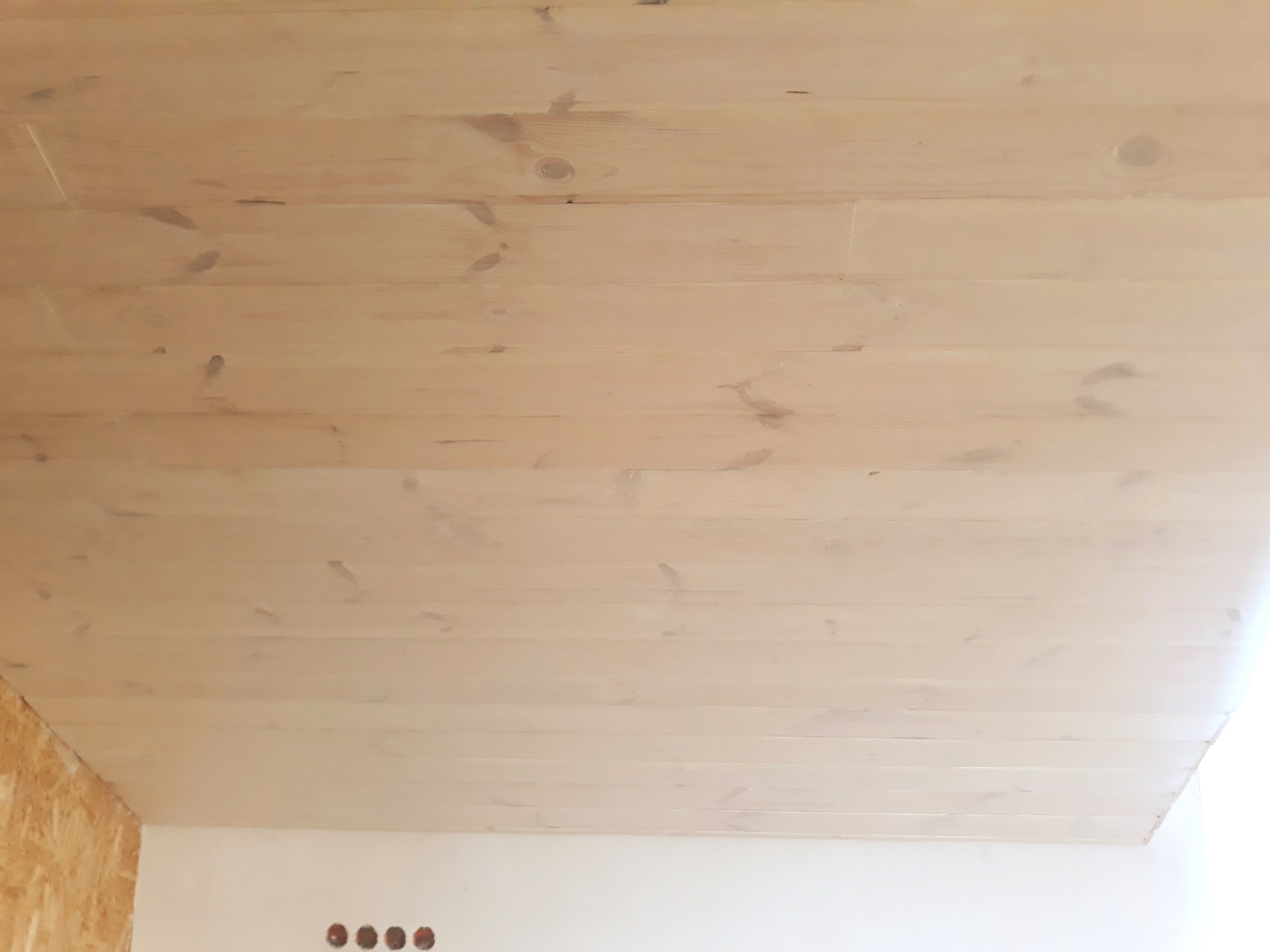

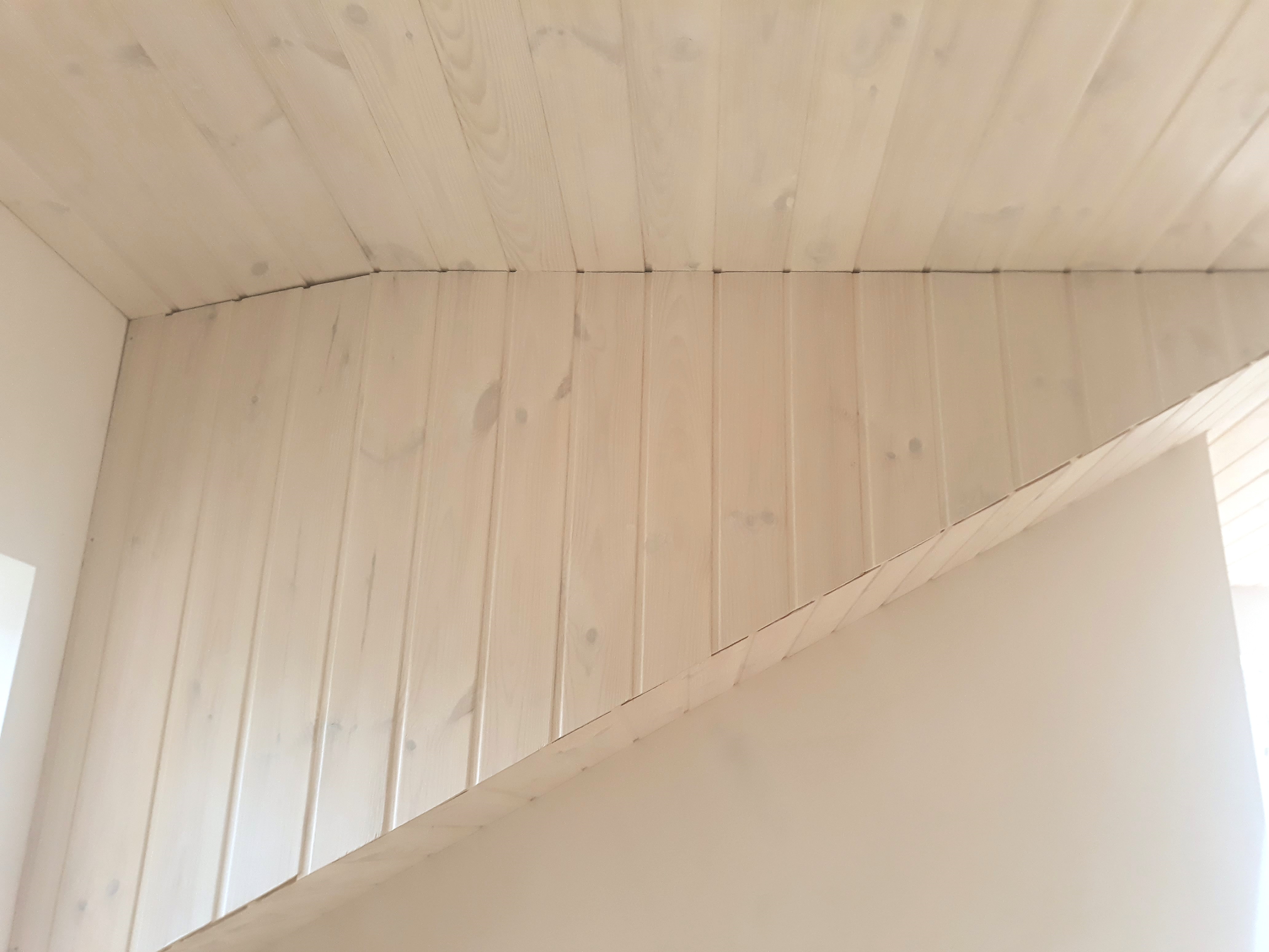

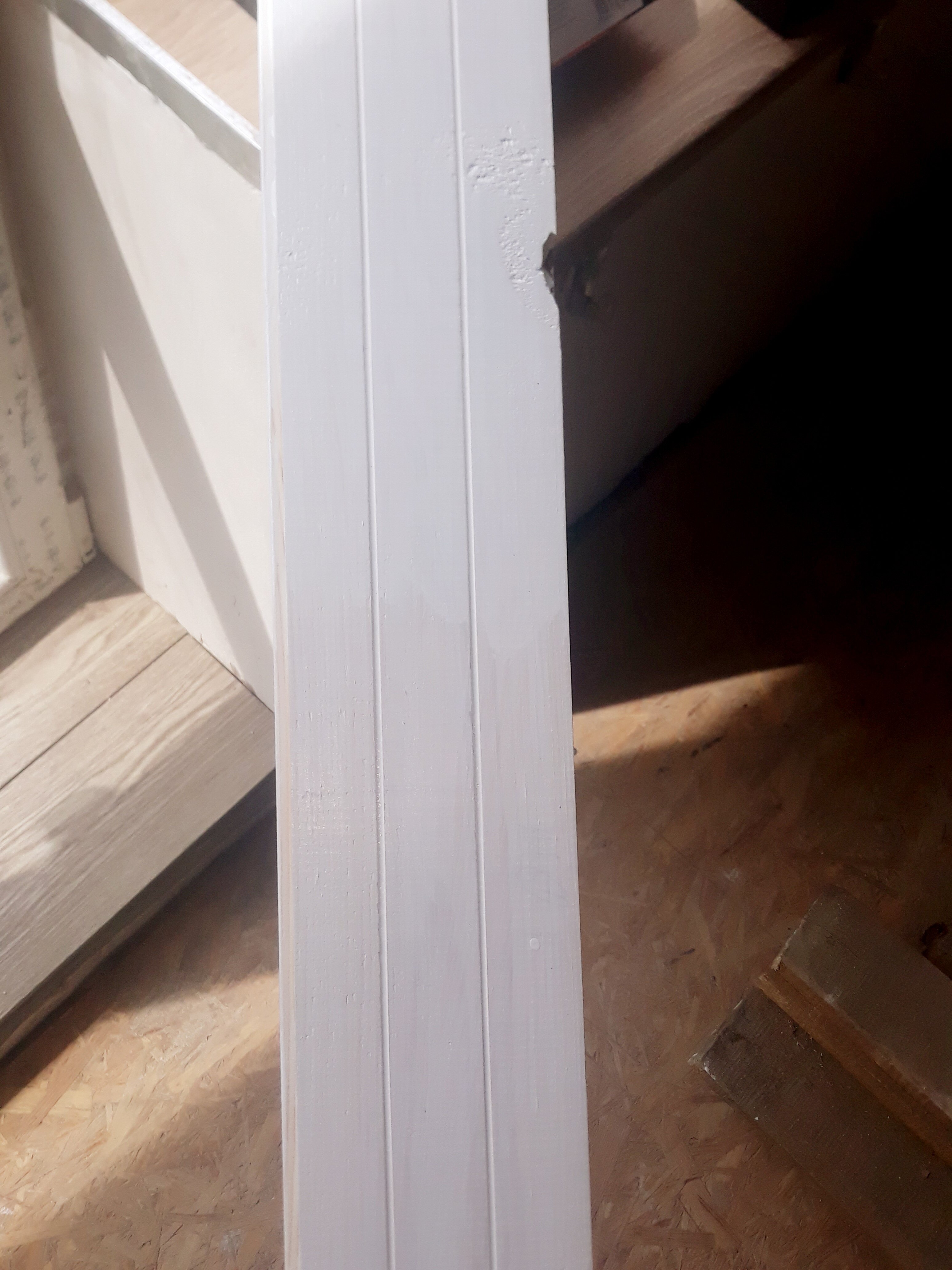

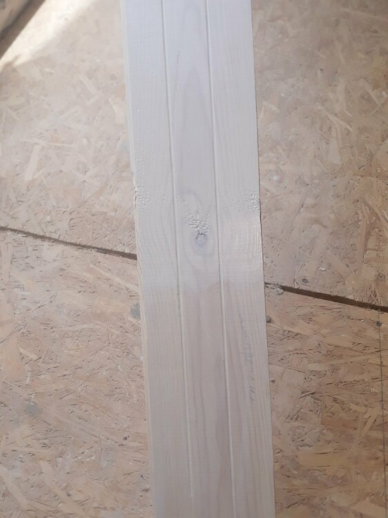

jasmeen Опубліковано: 19 серпня 2020 Поділитись Опубліковано: 19 серпня 2020 ПОделюсь и я опытом покраски дерева. Красила вагонку на мансарде. Пробовала 4 средства: белый импрегнат от Максимы, акриловую лазурь Максима, лак Панелли Яся и MGF Aqua-Antiseptik. На фото примеры покраски в 2 (справа) и 3 (слева) слоя. 1 слой почти у всех едва заметен, и то если сравнивать в неокрашеной вагонкой. 1. белый импрегнат от Максимы Прикольное средство, имеет водоотталкивающий эффект(вода реально стоит капельками, не впитывается, не расстикаеться, как на хорошо грунтованном бетону. Но найменее укрывистое, для хорошо белого цвета нужно наверное слоя 4. Думаю хорошо пойдет для применения на улице. 2. акриловая лазурь Максима. 3. Лак Панелли Яся Средства очень похожи и по нанесению и по декор. эффекту. Оба понравились, но выбрала Максиму исключительно из-за цены. Оба можно красить и в 2 и 3 слоя, смотря чего хотите добиться. 4. MGF Aqua-Antiseptik. А это мне совершенно не понравилось. Брала по тому, что не нашла Дюфы и продавец предложил попробовать его. Ложиться как-то странно. 2й слой получаеться еще ничего, а 3й - как прохо прокрашенное обычной краской дерево, видно разводы. Теперь о том, что получилось у меня. 1й и 2й слой Но решила добивать и 3й слой. На цвет это практически не играет, но мне не хватало что-ли качества покрытия. После последнего слоя вагонка стала более гладкой и однородной по качеству. Хотя на сайте писали, что Максима глянцевая, у меня даже после 3го слоя получился шелковистый мат\полуглянец (специально делала боковое фото, чтобы было видно степень блеска). КАк это покрытие поведет себя со временем, и лучше или хуже оно Панелли Яси пока не могу сказать. П.С. после 1го и 2го слоя со временем (около недели-две) чуть более проступает желтизна, после 3 го пока вроде норм 3 Посилання на коментар Поділитися на інших сайтах More sharing options...

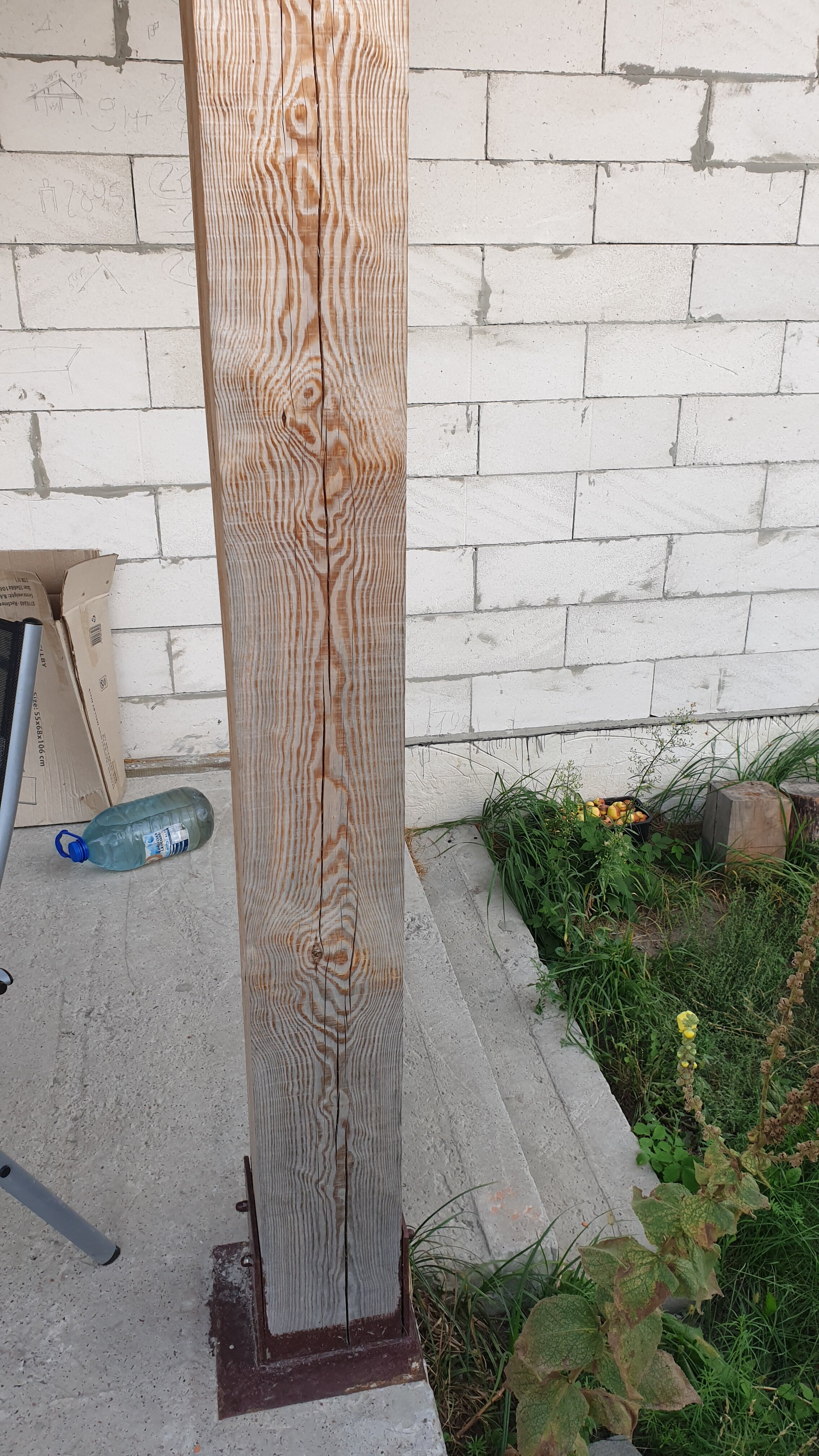

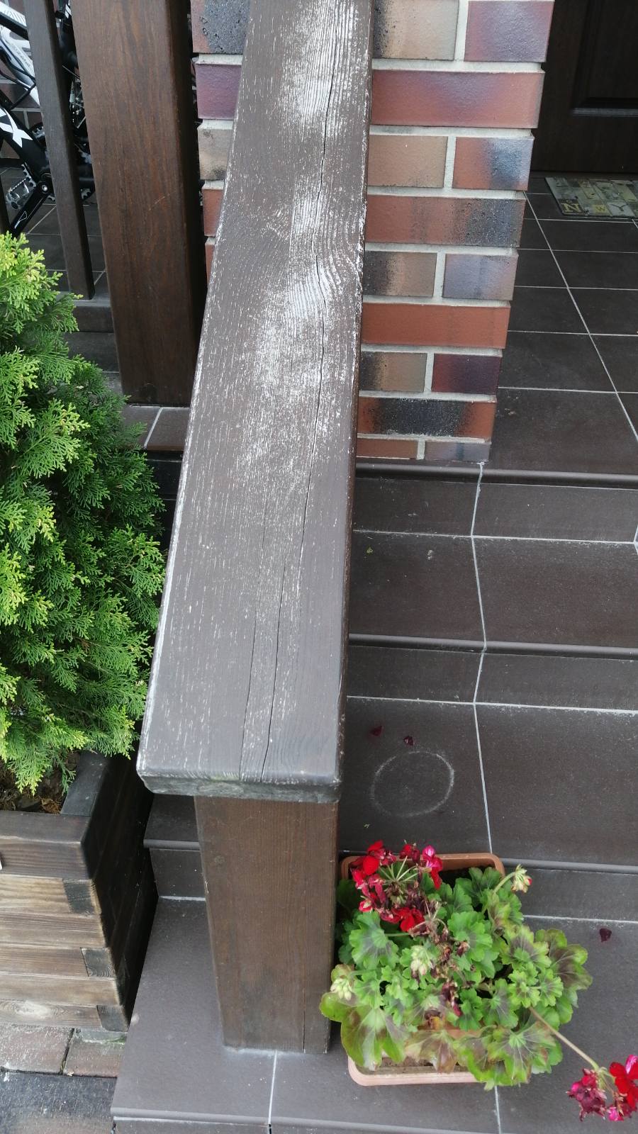

Skra Опубліковано: 5 жовтня 2020 Поділитись Опубліковано: 5 жовтня 2020 Так предидущий мой вопрос остался без ответа, задам его еще раз. Ирина, подскажите пожалуйста чем из ассортимента Remmers покрыть столбы террасы, состояние столбов на фото..... (Сорри зв срач на заднем плане) Посилання на коментар Поділитися на інших сайтах More sharing options...
irina1969 Опубліковано: 5 жовтня 2020 Поділитись Опубліковано: 5 жовтня 2020 Так предидущий мой вопрос остался без ответа, задам его еще раз. Ирина, подскажите пожалуйста чем из ассортимента Remmers покрыть столбы террасы, состояние столбов на фото..... (Сорри зв срач на заднем плане) Разве это срач ? 2-3 слоя ( желательно в цвете) Aqua HSL-35 RED, по сути это таже самая HK-Lasur , но с большей концентрацией инстектицидов и фунгицидов remmers.net.ua/uploads/catalog/aqua-hsl-35-tehnicheskoe-opisanie-fajl-pdf-yazyk-russkij-20181206.pdf 1 Посилання на коментар Поділитися на інших сайтах More sharing options...
Skra Опубліковано: 5 жовтня 2020 Поділитись Опубліковано: 5 жовтня 2020 2-3 слоя ( желательно в цвете) Aqua HSL-35 RED Спасибо за рекомендацию. Что делать с трещинами? Посилання на коментар Поділитися на інших сайтах More sharing options...
