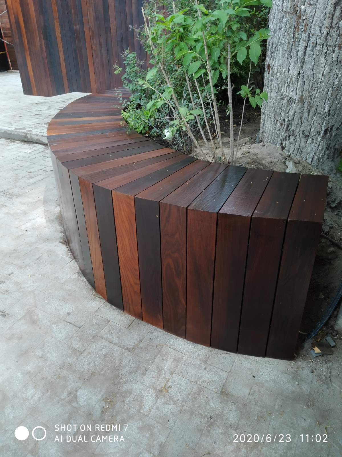

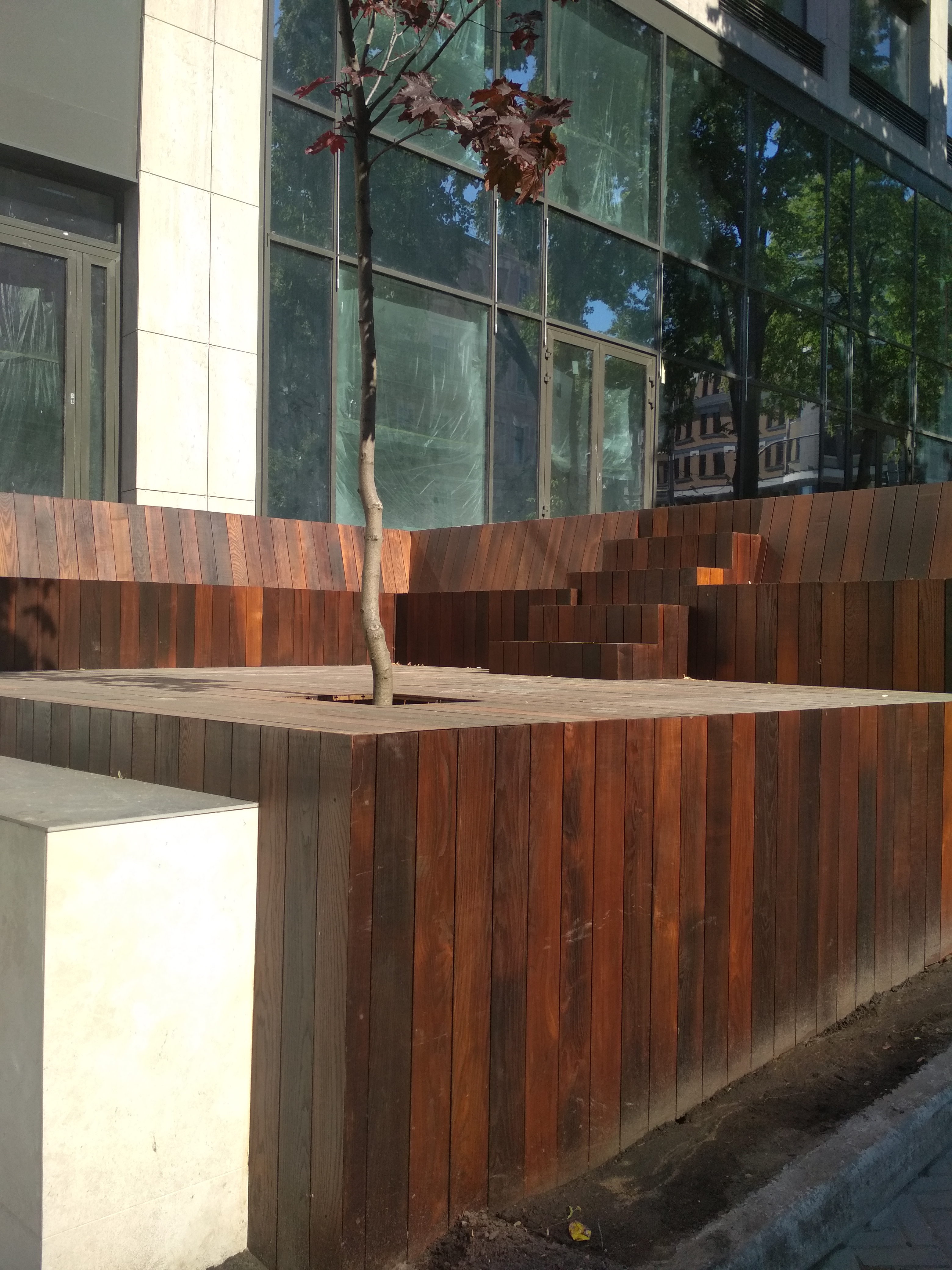

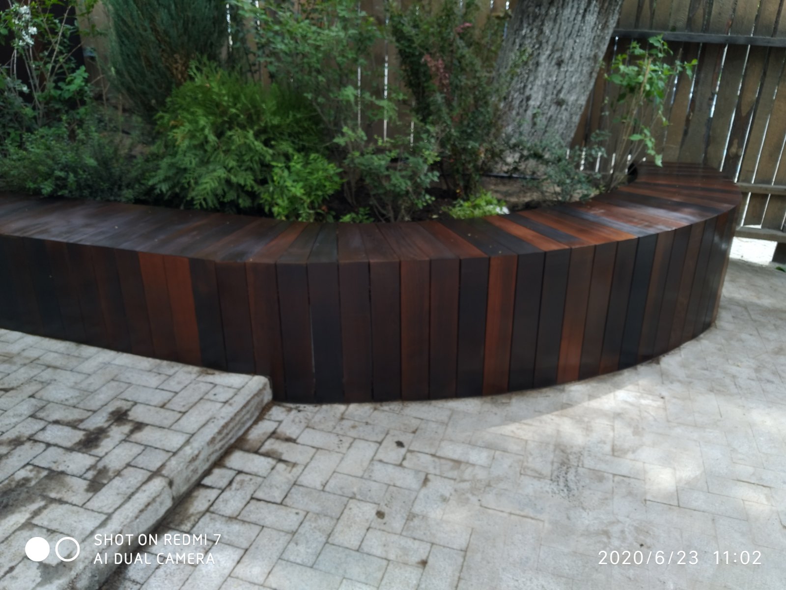

о HWS-112,у меня этим продуктом вскрыты все дубовые полы и даже в ванной...смотрите, может Вам и не нужен настолько стойкий продукт:D
если решитесь на этот продукт, то найдите пожалуйста ( если интересно) новость от 26 апреля 2016 года

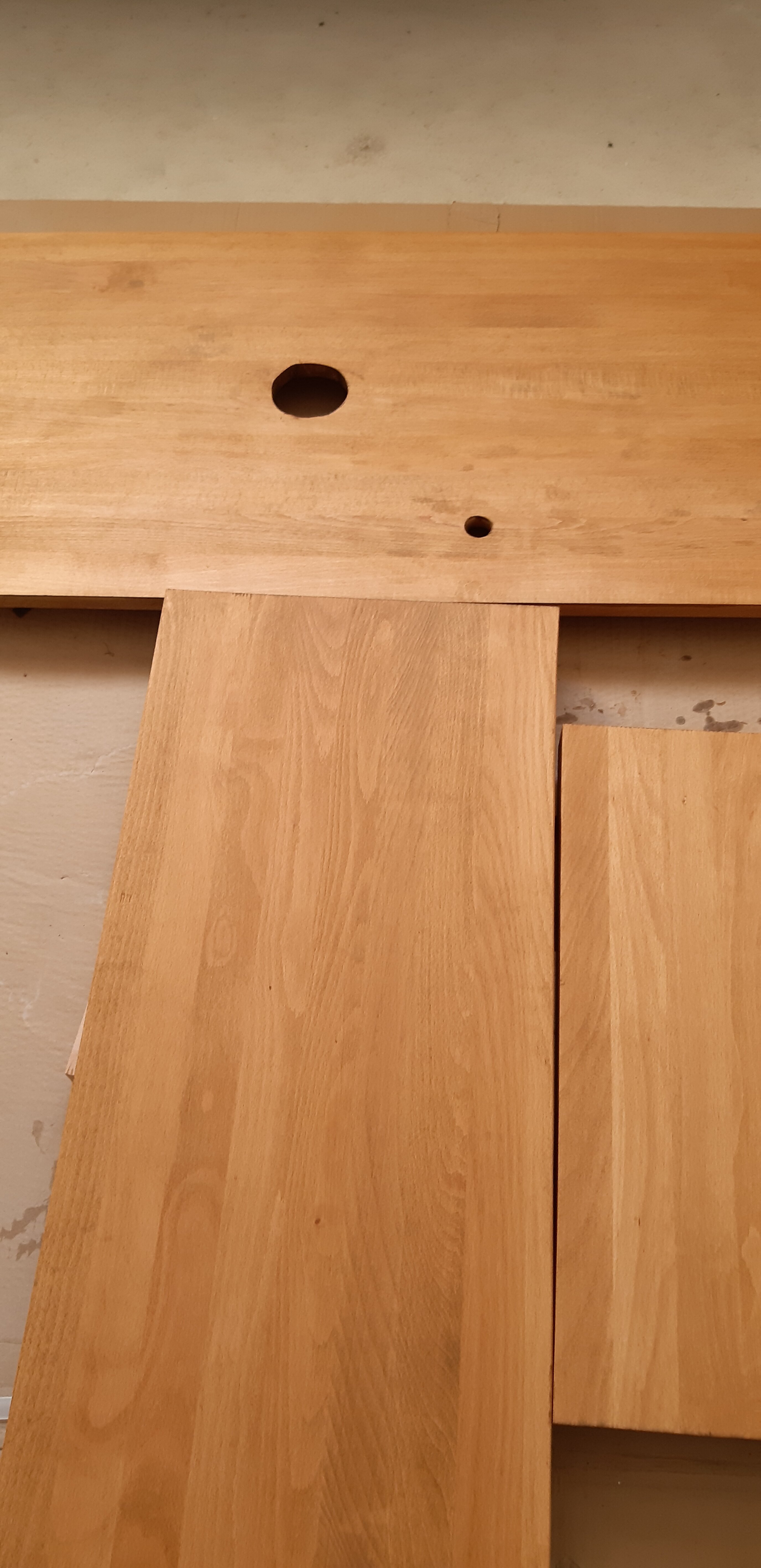

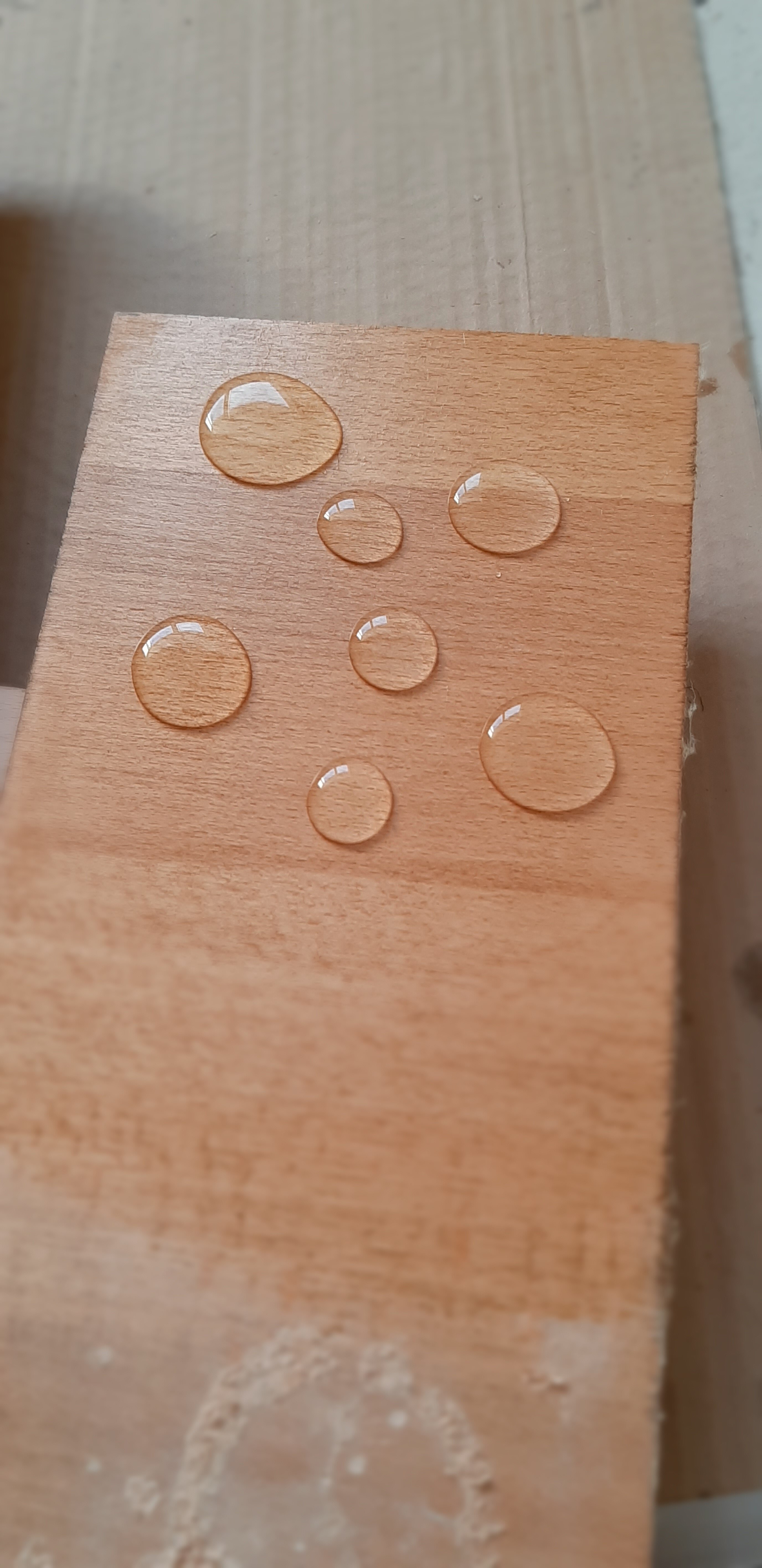

Вот я вскрывал столешницу в ванную маслом Осмо.
И тест проводил - налил по поверхности воду и держал около часа.
Брал здесь, где и проконсультировали.
Сначала наносим масло цвет и закрываем защитным. Материал на фото - мебельный щит из бука.
И как столешница себя чувствует?
За неделю. Все так же хорошо)
Там главный нюанс в защитном масло-воске. При нормальных условиях эксплуатации и правильном нанесении должно жить долго.
Если, по мере изнашиваемости, нужно обновить, то укрываем частично либо полностью снова защитным.
Это я говорю о месте постоянного контакта с водой. С более щадящими условиями все должно быть еще лучше.
