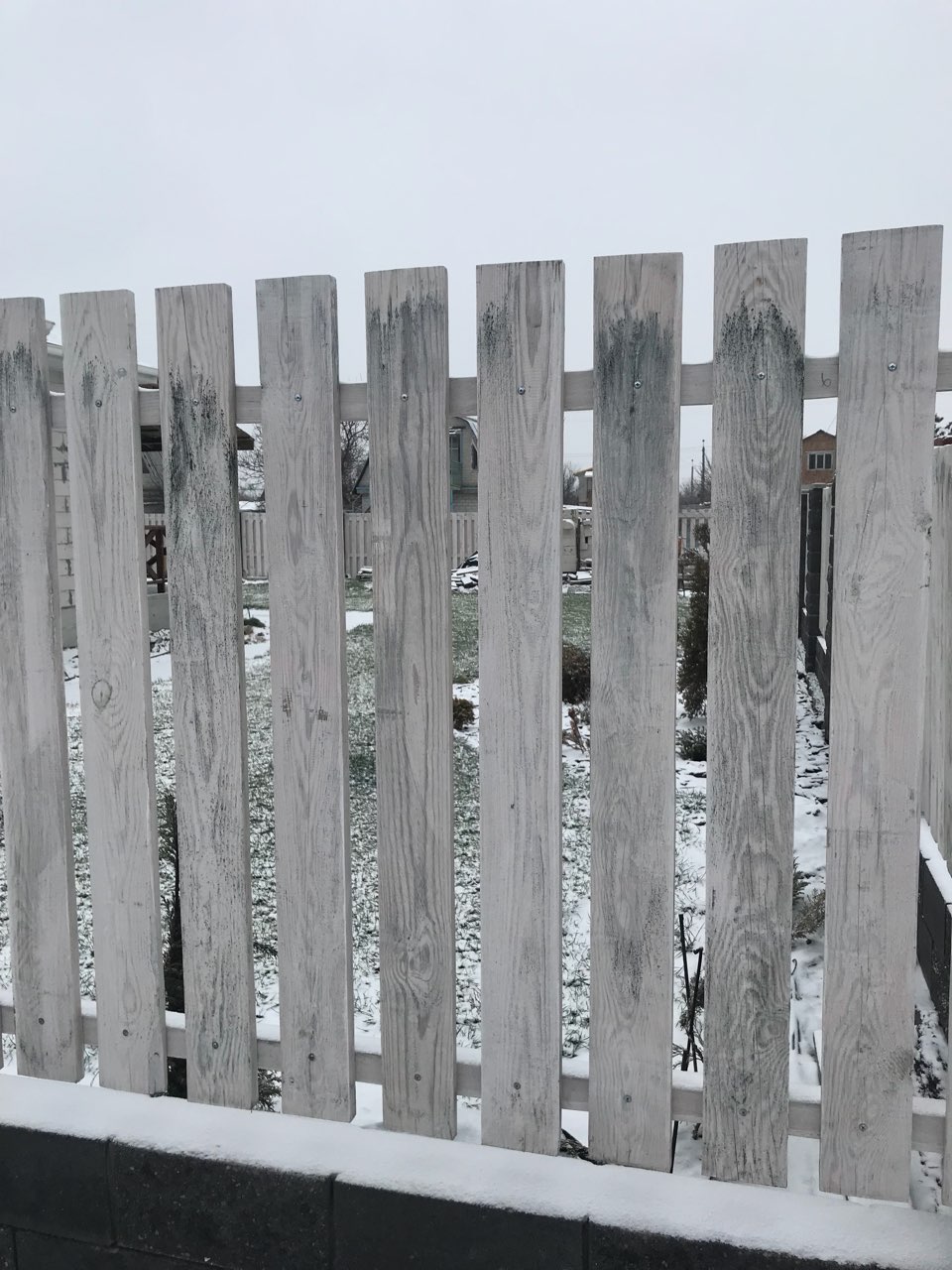

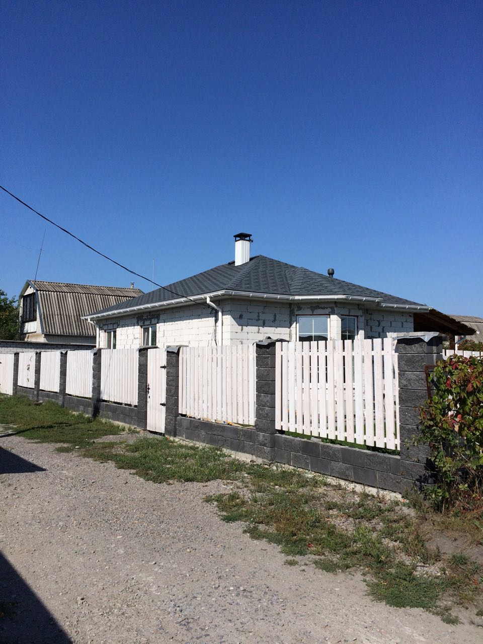

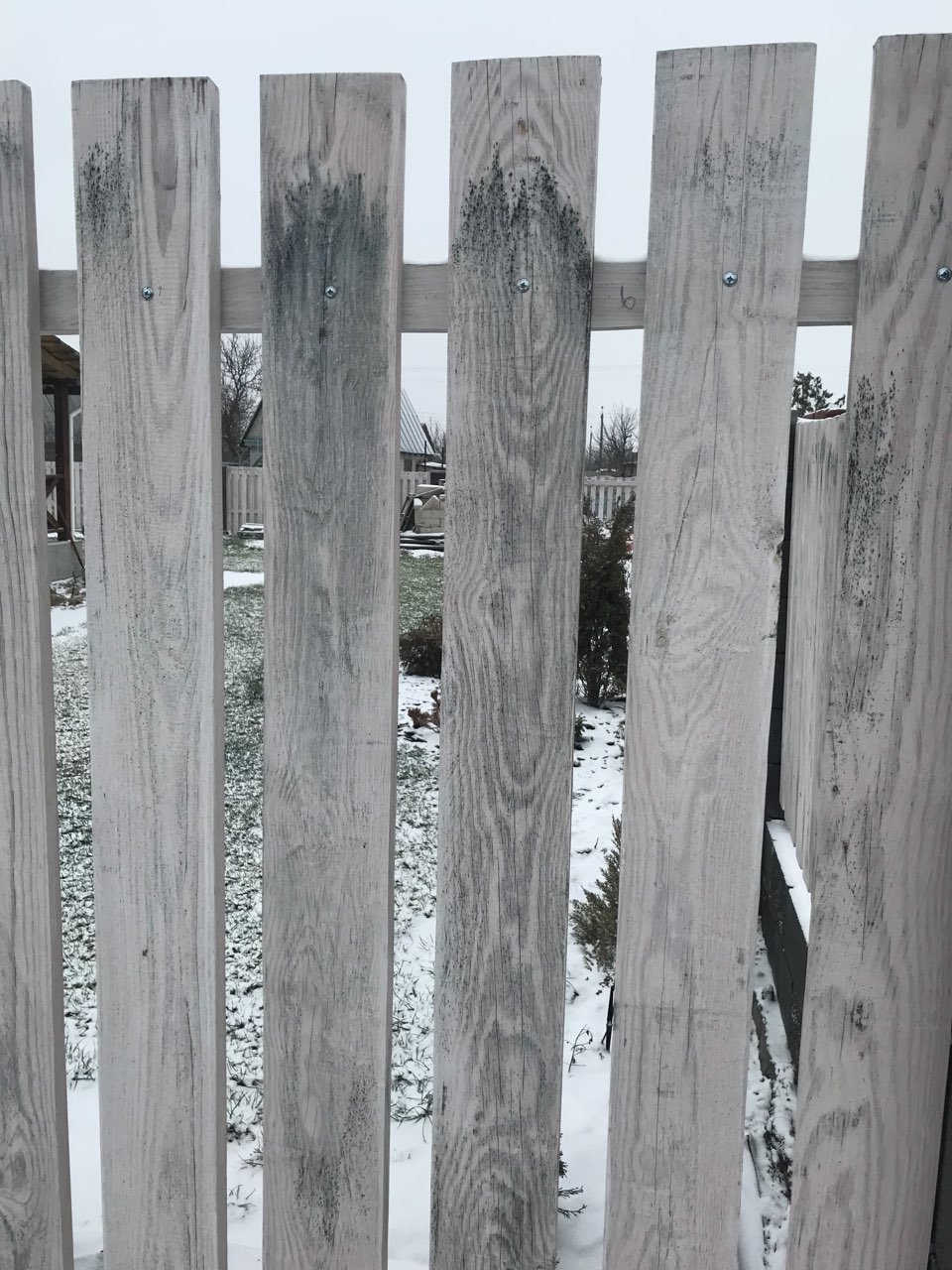

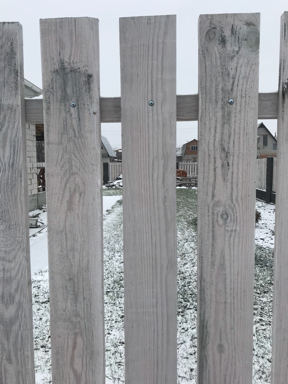

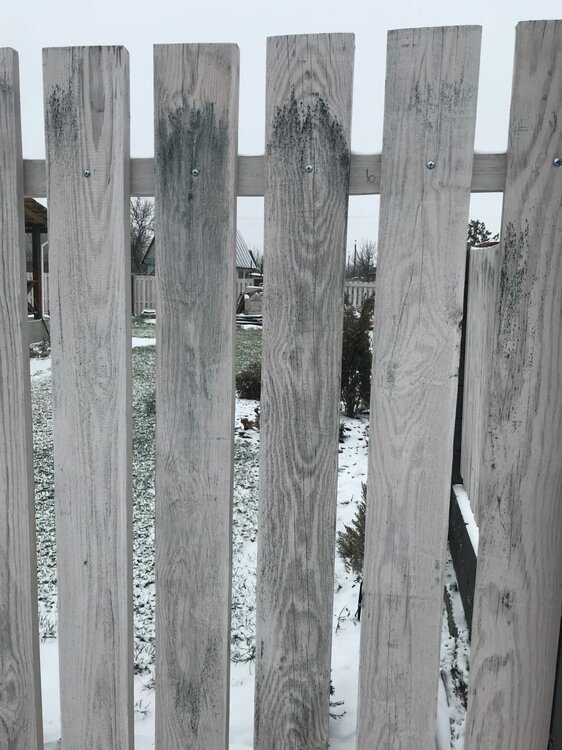

Нетлик Опубліковано: 13 лютого 2018 Поділитись Опубліковано: 13 лютого 2018 Добрый день, подскажите пожалуйста, что мне делать с моим забором? Осенью 2016 года мы поставили забор, доски обрабатывали сами, сначала рубанком со всех сторон, потом вскрыли грунтовкой Dufatex Base Aqua Dufa прозрачный... 27.ua/shop/gruntovka-dufatex-base-aqua-dufa-prozrachnyy-10-l.html Потом в два слоя Лазурь-антисептик dufatex Aqua Antiseptik Dufa белый 10 л. 27.ua/shop/lazur-antiseptik-dufatex-aqua-antiseptik-dufa-belyy-10-l.html После первой зимы было все отлично, а вот в этом году вся древесина покрылась грибком, мой белый забор длиной 75 метров имеет ужасный вид и я даже не понимаю как все реанимировать? Первое фото сделано осень 2017 года, остальные фото сегодня. Посилання на коментар Поділитися на інших сайтах More sharing options...
dogkiller Опубліковано: 13 лютого 2018 Поділитись Опубліковано: 13 лютого 2018 Добрый день, подскажите пожалуйста, что мне делать с моим забором?.....я даже не понимаю как все реанимировать? . ну.... я бы сечас не трогал. как потеплеет/высохнет - снял бы все, опескоструил, потом обжег бы горелкой купил бы проф покрытие не в 27 у.а а например в италколор и будет вам счастье. Кстати проф. материалы зачастую дешевле готовых композиций... я такого эффекта тяжелым трудом добиваюсь, а у вас само вылезло... 1 Посилання на коментар Поділитися на інших сайтах More sharing options...

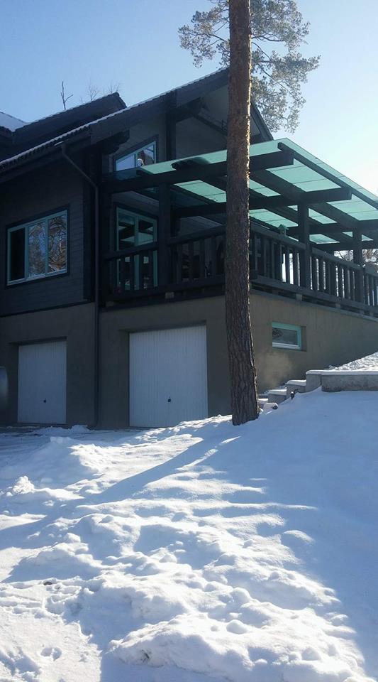

Vikctor Опубліковано: 13 лютого 2018 Поділитись Опубліковано: 13 лютого 2018 ....я такого эффекта тяжелым трудом добиваюсь[ATTACH]603429[/ATTACH], а у вас само вылезло... Как раз об этом подумал, когда фото смотрел. Я тоже долго трахался, чтобы получить такой эффект у себя на потолке.[/img] 2 Посилання на коментар Поділитися на інших сайтах More sharing options...
rul.32 Опубліковано: 13 лютого 2018 Поділитись Опубліковано: 13 лютого 2018 Добрый день, подскажите пожалуйста, что мне делать с моим забором? Осенью 2016 года мы поставили забор, доски обрабатывали сами, сначала рубанком со всех сторон, потом вскрыли грунтовкой Dufatex Base Aqua Dufa прозрачный... 27.ua/shop/gruntovka-dufatex-base-aqua-dufa-prozrachnyy-10-l.html Потом в два слоя Лазурь-антисептик dufatex Aqua Antiseptik Dufa белый 10 л. 27.ua/shop/lazur-antiseptik-dufatex-aqua-antiseptik-dufa-belyy-10-l.html После первой зимы было все отлично, а вот в этом году вся древесина покрылась грибком, мой белый забор длиной 75 метров имеет ужасный вид и я даже не понимаю как все реанимировать? Первое фото сделано осень 2017 года, остальные фото сегодня. Мне кажется,что Ваша пленкообразующая грунтовка в этом пироге была лишней.Вы покрыли ею свежую древесину и таким образом заблокировали выход влаги,отсюда и грибок.Достаточно было только декоративного антисептика,он для свежей древесины необходим. 3 Посилання на коментар Поділитися на інших сайтах More sharing options...
dogkiller Опубліковано: 13 лютого 2018 Поділитись Опубліковано: 13 лютого 2018 ну вопрос что с этим делать теперь. Я тут подумал есть самый простой и дешевый выход. Берете керхер с грязевой фрезой в аренду или свой - моете нещадно им забор. Потом берем известь и белим забор. 1. - керхер смоет мицелий и откроет поры ободрав пленку краски. 2. - известь высушит доску и убьет грибок. 3. - потом по желанию. к концу лета смоете известь если не понравится (хотя, если верить класику то Том Соер на этом деле состояние заработал )тем же способом и нанесете краску, если захотите... я бы так сделал. это более реально, чем снимать все и пескоструить....учитывая объем. 1 Посилання на коментар Поділитися на інших сайтах More sharing options...
Нетлик Опубліковано: 14 лютого 2018 Поділитись Опубліковано: 14 лютого 2018 ну.... я бы сечас не трогал. как потеплеет/высохнет - снял бы все, опескоструил, потом обжег бы горелкой купил бы проф покрытие не в 27 у.а а например в италколор и будет вам счастье. Кстати проф. материалы зачастую дешевле готовых композиций... я такого эффекта тяжелым трудом добиваюсь[ATTACH]603429[/ATTACH], а у вас само вылезло... У нас объем очень большой, опять все снимать и переделывать это не вариант, мы его пока сделали уже забор не хотелось... Добавлено через 1 минуту Мне кажется,что Ваша пленкообразующая грунтовка в этом пироге была лишней.Вы покрыли ею свежую древесину и таким образом заблокировали выход влаги,отсюда и грибок.Достаточно было только декоративного антисептика,он для свежей древесины необходим. доски били не совсем свежие... они 2-3 месяца сохли под навесом в жаркое лето...по поводу грунтовки, нам сказал продавец что обязательно нужна грунтовка... ну мы и не стали спорить... Добавлено через 1 минуту ну вопрос что с этим делать теперь. Я тут подумал есть самый простой и дешевый выход. Берете керхер с грязевой фрезой в аренду или свой - моете нещадно им забор. Потом берем известь и белим забор. 1. - керхер смоет мицелий и откроет поры ободрав пленку краски. 2. - известь высушит доску и убьет грибок. 3. - потом по желанию. к концу лета смоете известь если не понравится (хотя, если верить класику то Том Соер на этом деле состояние заработал )тем же способом и нанесете краску, если захотите... я бы так сделал. это более реально, чем снимать все и пескоструить....учитывая объем. а вариант помыть, просушить пару недель и покрасить третий слой краски, так не пойдет? Посилання на коментар Поділитися на інших сайтах More sharing options...
StNick Опубліковано: 14 лютого 2018 Поділитись Опубліковано: 14 лютого 2018 нам сказал продавец что обязательно нужна грунтовка... ну мы и не стали спорить... это была очень большая ошибка 1 Посилання на коментар Поділитися на інших сайтах More sharing options...
sov1178 Опубліковано: 14 лютого 2018 Поділитись Опубліковано: 14 лютого 2018 доски били не совсем свежие... они 2-3 месяца сохли под навесом в жаркое лето... В инструкции к Вашей грунтовке написано дерево должно быть с влажностью не более 13%. Такую влажность получить "на улице за три месяца" нереально. по поводу грунтовки, нам сказал продавец что обязательно нужна грунтовка... его задача продать и собственно все 1 Посилання на коментар Поділитися на інших сайтах More sharing options...
dogkiller Опубліковано: 14 лютого 2018 Поділитись Опубліковано: 14 лютого 2018 можно просто помыть, пока сырое обработать прозрачным антисептиком из садового опрыскивателя и ничего больше не делать. до следующего сырого сезона будет как новенькое. А там смотреть по ситуации... 1 Посилання на коментар Поділитися на інших сайтах More sharing options...
Нетлик Опубліковано: 14 лютого 2018 Поділитись Опубліковано: 14 лютого 2018 это была очень большая ошибка его задача продать и собственно все я связалась сегодня с продавцом у которого покупала краску, выслала фотки ему, он обещал уточнить у технолога dufa , что делать в моем случае...? можно просто помыть, пока сырое обработать прозрачным антисептиком из садового опрыскивателя и ничего больше не делать. до следующего сырого сезона будет как новенькое. А там смотреть по ситуации... вот мне тоже кажется, что надо смыть это все пока сырое и свежее, может даже мочалкой... а вот, что потом делать еще надо решать... моя пропитка тоже была антисептиком... Посилання на коментар Поділитися на інших сайтах More sharing options...
rul.32 Опубліковано: 14 лютого 2018 Поділитись Опубліковано: 14 лютого 2018 моя пропитка тоже была антисептиком... Да,но в Вашем случае она была без полезным антисептиком.Так как Вы сделали на свежей древесине пленку. Посилання на коментар Поділитися на інших сайтах More sharing options...
dogkiller Опубліковано: 14 лютого 2018 Поділитись Опубліковано: 14 лютого 2018 может даже мочалкой...ну вы отчаянная.... 75х1.5*2=250 квадратных метров мочалкой.... Хотя если вы телец..... 1 Посилання на коментар Поділитися на інших сайтах More sharing options...
Uvex Опубліковано: 15 лютого 2018 Поділитись Опубліковано: 15 лютого 2018 Пройдитесь белизной по забору, дерево побелеет. Затем 2 раза той же Дюфой, только без базы. В наружной дюфе уже есть антисептик, поэтому, как было верно подмечено, первый слой был лишним. Посилання на коментар Поділитися на інших сайтах More sharing options...
