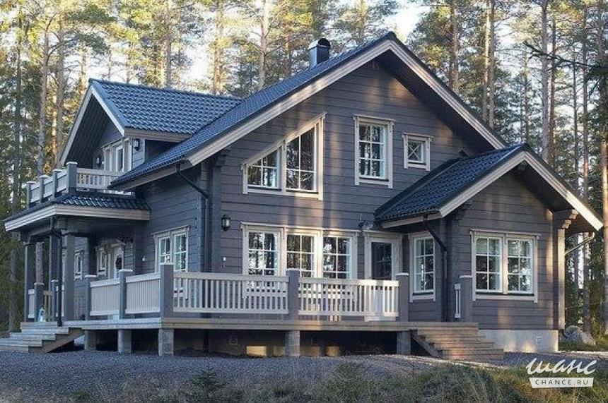

alex_17 Опубліковано: 14 березня 2017 Поділитись Опубліковано: 14 березня 2017 Добрый день. Подскажите, код цвета и производителя краски. Нужно покрасить баню и сосны, профилированный брус. Хочу попасть в цвет как на картинке или рядом. То что уже пробовал: Pinjacolor 5085 - сильно уходит в синий цвет. HK-Lasur GreyProtect 20923 - вышел вообще зеленого цвета. Хотя, думаю намудрили при смешивании, так как официальный диллер пигмент добавляет вручную Прошу помощи! Планирую красить на следующей неделе, а краски еще нет(( Посилання на коментар Поділитися на інших сайтах More sharing options...
Татьяна5 Опубліковано: 14 березня 2017 Поділитись Опубліковано: 14 березня 2017 Хочу попасть в цвет как на картинке или рядом. То что уже пробовал: Pinjacolor 5085 - сильно уходит в синий цвет. Пиньяколор, "Таня-серый", если понравится - дам тел у кого беру, цвет под меня делали. и у меня на доме оно же, основание брашированные, дает оттенок темнее 7 Посилання на коментар Поділитися на інших сайтах More sharing options...
Консильери Опубліковано: 14 березня 2017 Поділитись Опубліковано: 14 березня 2017 Пиньяколор, "Таня-серый", если понравится - дам тел у кого беру, цвет под меня делали. Ваши лавры моему главнокомандующему не дают покоя. Наколероволи ему пинью, назвали "Вдовенге" Посилання на коментар Поділитися на інших сайтах More sharing options...
alex_17 Опубліковано: 14 березня 2017 Поділитись Опубліковано: 14 березня 2017 Цвет очень красивый!! Покрывали в два слоя? Дайте, плиз, контакт. Буду просить, чтоб сделали пробник)) Посилання на коментар Поділитися на інших сайтах More sharing options...
Татьяна5 Опубліковано: 14 березня 2017 Поділитись Опубліковано: 14 березня 2017 вот кроющий на Виваколоре вот на Пиньяколоре еще Добавлено через 1 минуту Ваши лавры моему главнокомандующему не дают покоя. Наколероволи ему пинью, назвали "Вдовенге" Мне лавры не нужны, нимб и так светит отлично, мне нужно удобство. Звоню и говорю - "Таня-шоколад на Пиньеколор", "Таня-шоколад на Пиньясоле" - и все быстро и понятно. Добавлено через 2 минуты А вот тут Адлер, оч прикольно, структуру видно, такой себе чууууток прозрачный эффект Добавлено через 1 минуту Цвет очень красивый!! Покрывали в два слоя? Дайте, плиз, контакт. Буду просить, чтоб сделали пробник)) Минимум 2, иногда 3 - если хотите идеальный прокрас маляр должен уметь с такими красками работать. Сброшу в личку Добавлено через 4 минуты Кстати, на Тиккурилу Винха посмотрите, наблюдаю свой домик 4 года, ооочень хорошо стоит, полностью кроющая 4 Посилання на коментар Поділитися на інших сайтах More sharing options...
alex_17 Опубліковано: 14 березня 2017 Поділитись Опубліковано: 14 березня 2017 Винха красиво смотрится! Подскажите код краски, что на фото или это эксклюзв? Посилання на коментар Поділитися на інших сайтах More sharing options...
Татьяна5 Опубліковано: 14 березня 2017 Поділитись Опубліковано: 14 березня 2017 Винха красиво смотрится! Подскажите код краски, что на фото или это эксклюзв? Код там точно есть, но я его не помню . Тот же Антон делал, Винхи я не много брала, из базы поднять сможет. 1 Посилання на коментар Поділитися на інших сайтах More sharing options...
alex_17 Опубліковано: 14 березня 2017 Поділитись Опубліковано: 14 березня 2017 Сорри, за профанский вопрос! Дерево покрытое Винхой нужно шлифовать при обновлении цвета или можно поверх, как Пиняколор? Посилання на коментар Поділитися на інших сайтах More sharing options...
Татьяна5 Опубліковано: 14 березня 2017 Поділитись Опубліковано: 14 березня 2017 Сорри, за профанский вопрос! Дерево покрытое Винхой нужно шлифовать при обновлении цвета или можно поверх, как Пиняколор? Кроющие, как правило (но не всегда), пленкообразующие, а значить - шлифовать 1 Посилання на коментар Поділитися на інших сайтах More sharing options...
Uvex Опубліковано: 15 березня 2017 Поділитись Опубліковано: 15 березня 2017 Добрый день. Подскажите, код цвета и производителя краски. Нужно покрасить баню и сосны, профилированный брус. Хочу попасть в цвет как на картинке или рядом. То что уже пробовал: Pinjacolor 5085 - сильно уходит в синий цвет. HK-Lasur GreyProtect 20923 - вышел вообще зеленого цвета. Хотя, думаю намудрили при смешивании, так как официальный диллер пигмент добавляет вручную Прошу помощи! Планирую красить на следующей неделе, а краски еще нет(( Отговорю Вас от Тиккурилы. Ибо имею "шикарный вид" после двух ее продуктов (Пиньяколор и ВаллтиКолор Сатин). Как оказалось, не только у меня такое веселье. Сруб обработал составом Rilak Teksturdekors. Ребята, что делают мне сруб, используют его уже много лет. Нареканий нет. Вот он у меня: 3 Посилання на коментар Поділитися на інших сайтах More sharing options...
alex_17 Опубліковано: 15 березня 2017 Поділитись Опубліковано: 15 березня 2017 Спасибо за совет! Уже остановил свой выбор на Aqua hk lasur от Remmers. Ложится отлично. Осталось определиться с цветом. 1 Посилання на коментар Поділитися на інших сайтах More sharing options...
