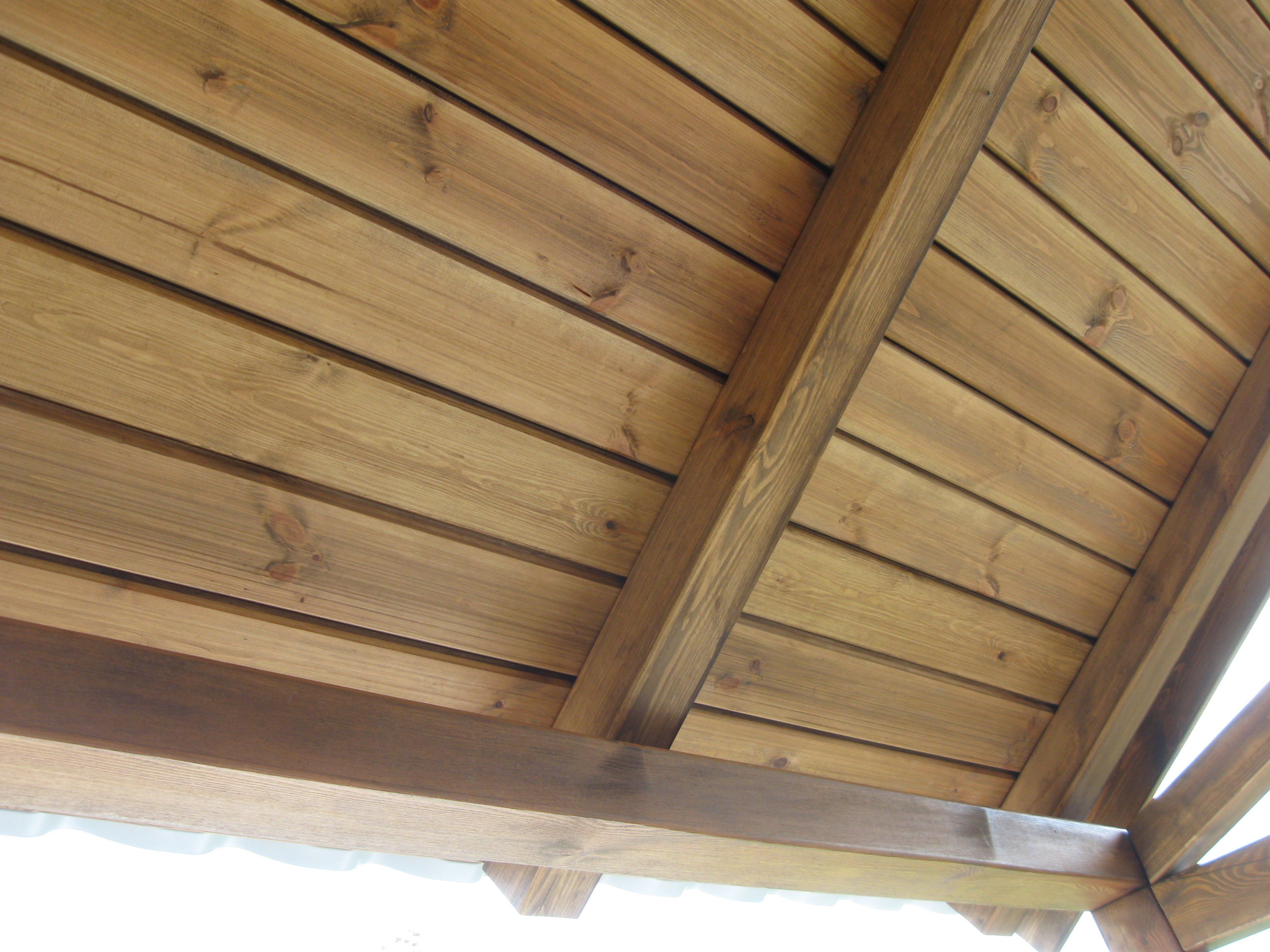

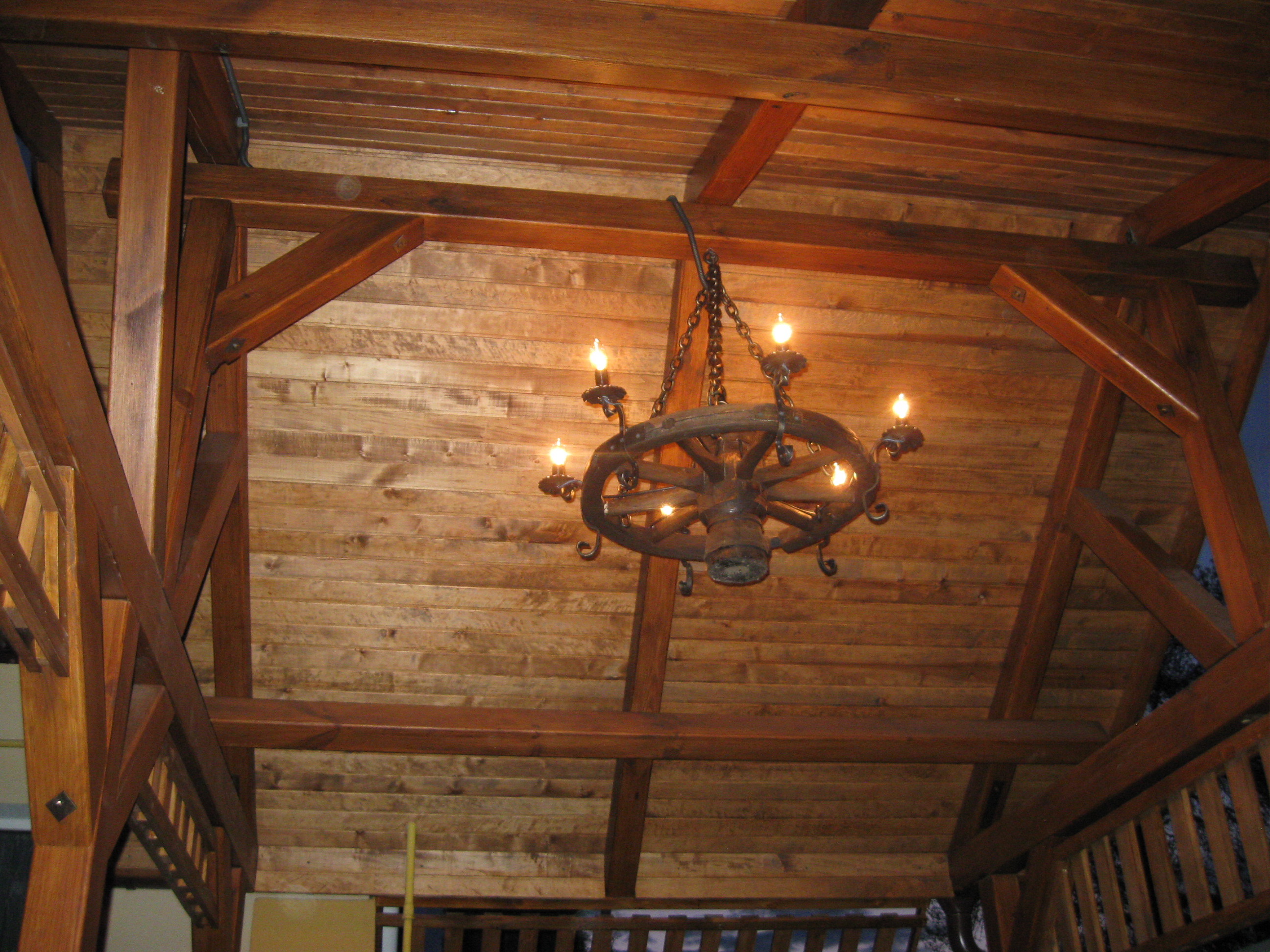

bubnov7 Опубліковано: 10 лютого 2017 Поділитись Опубліковано: 10 лютого 2017 потолок-вагонка ольха тонированная Посилання на коментар Поділитися на інших сайтах More sharing options...
bubnov7 Опубліковано: 10 лютого 2017 Поділитись Опубліковано: 10 лютого 2017 Файдаль Украина -цвет орех. Посилання на коментар Поділитися на інших сайтах More sharing options...
Игорь&Ира Опубліковано: 11 лютого 2017 Поділитись Опубліковано: 11 лютого 2017 потолок-вагонка ольха тонированная А где колесо брали? Посилання на коментар Поділитися на інших сайтах More sharing options...
