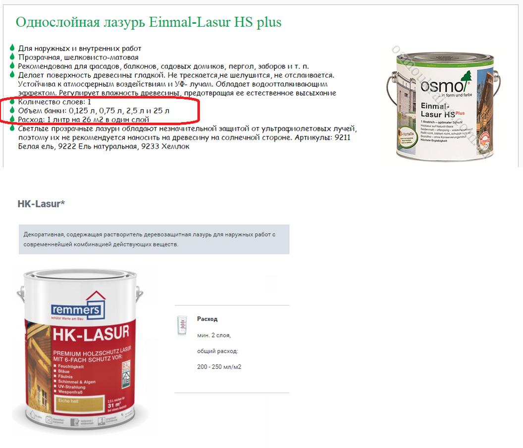

StNick Опубліковано: 24 листопада 2015 Поділитись Опубліковано: 24 листопада 2015 цен на ремерс не знаю. но считать нужно цену квадратного метра покраски ,а не сравнивая цену литра продукции. Да действительно. Вот сравнил расходы Remmers vs Osmo: Osmo хватает на в три раза больше. Как вы контроллируете расход при нанесении кистью? Парочка практических советов, для дилетанта. Посилання на коментар Поділитися на інших сайтах More sharing options...
irina1969 Опубліковано: 24 листопада 2015 Поділитись Опубліковано: 24 листопада 2015 Да действительно. Вот сравнил расходы Remmers vs Osmo: [ATTACH]474264[/ATTACH] Osmo хватает на в три раза больше. Как вы контроллируете расход при нанесении кистью? Парочка практических советов, для дилетанта.а по цене также выгодно ? литр HK-Lasur* - 305 грн, а сколько стоит литр осмо ? Посилання на коментар Поділитися на інших сайтах More sharing options...
StNick Опубліковано: 24 листопада 2015 Поділитись Опубліковано: 24 листопада 2015 а по цене также выгодно ? литр HK-Lasur* - 305 грн, а сколько стоит литр осмо ? 1 литр реммерса на 10кв.м 1 литр осмо на 26 кв.м Литр OSMO соответственно дороже . Посилання на коментар Поділитися на інших сайтах More sharing options...

StNick Опубліковано: 24 листопада 2015 Поділитись Опубліковано: 24 листопада 2015 в понятие экономичности входит такое понятие как цена Ну да чтобы покрасить 26 кв.м надо будет потратить одну и ту же сумму в случае обоих. Судя по расходу. Посилання на коментар Поділитися на інших сайтах More sharing options...

sunreal Опубліковано: 24 листопада 2015 Поділитись Опубліковано: 24 листопада 2015 Ну да чтобы покрасить 26 кв.м надо будет потратить одну и ту же сумму в случае обоих. Судя по расходу. из личного опыта ,больше до 30. зависит от рук исполнителя. Добавлено через 2 минуты просто я видела на сайте OSMO 0,75-901 грн, литр соответственно 1200 грн..вот как-то так Добавлено через 5 минут Вы как производители, которые используют продукты Remmers Вы писали о этом , знаете что нужен ;), просто было сравнение 2-х продуктов по экономичности, я просто хотела уточнить в понятие экономичности входит такое понятие как цена сравнивать нужно аналогичные продукты. 901 грн/0,75 осмо для чего ? испытал ряд продуктов адлера-личное мнение ,адлер=пинотекс. единственное преимущество возможность колеровки по ралу. Посилання на коментар Поділитися на інших сайтах More sharing options...
irina1969 Опубліковано: 24 листопада 2015 Поділитись Опубліковано: 24 листопада 2015 сравнивать нужно аналогичные продукты. 901 грн/0,75 осмо для чего ? ???? то что сравнивал StNick в своем посте www.stroimdom.com.ua/forum/showpost.php?p=3721948&postcount=807 Однослойная лазурь Einmal-Lasur HS plus Посилання на коментар Поділитися на інших сайтах More sharing options...
sunreal Опубліковано: 24 листопада 2015 Поділитись Опубліковано: 24 листопада 2015 ???? то что сравнивал StNick в своем посте www.stroimdom.com.ua/forum/showpost.php?p=3721948&postcount=807 Осмо Однослойная лазурь Einmal-Lasur HS plus Нанесите тонкий слой ОСМО-лазури поверх старой краски. Предварительная шлифовка не требуется! Ремерс :После высыхания (прибл. 12 часов) нанести второй слой. Вот и вся математика Посилання на коментар Поділитися на інших сайтах More sharing options...
