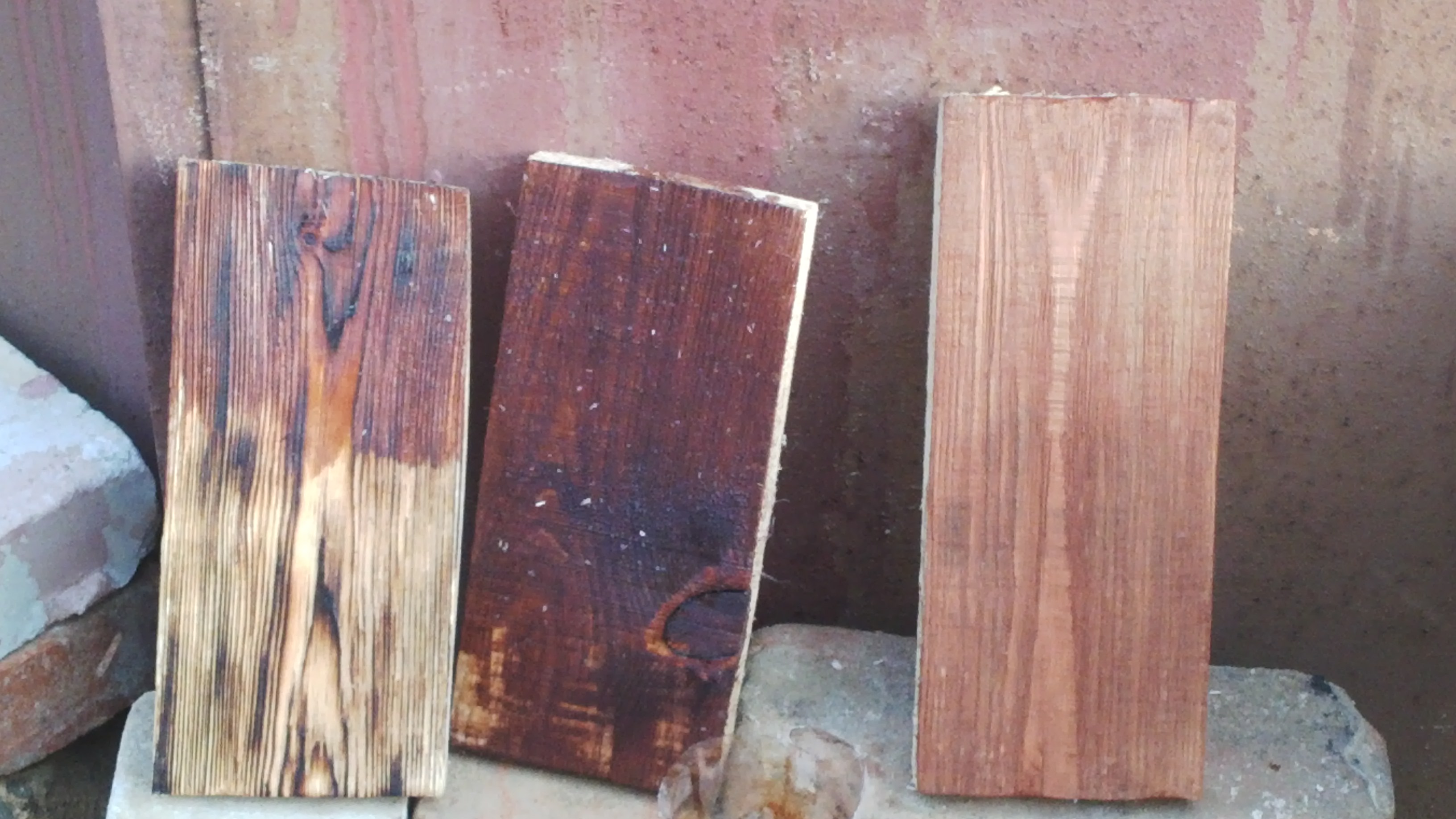

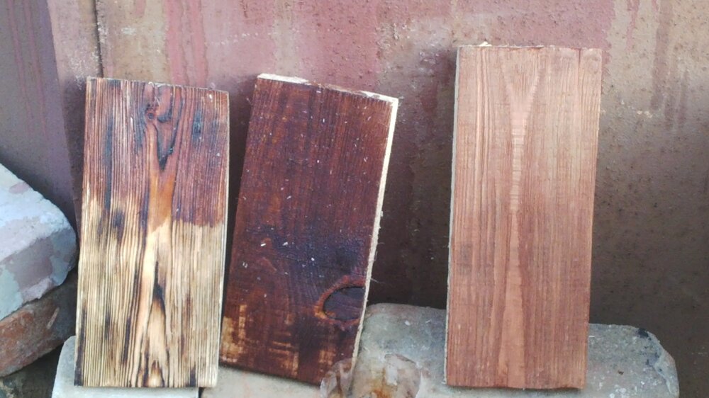

Starfox Опубліковано: 6 липня 2015 Поділитись Опубліковано: 6 липня 2015 (змінено) нужен совет по покраске забора,вернее прогноз, как себя поведет лак в ближайшие 3-5лет. исходные данные доска 120 сосновый свежепил, обожонная и зачищенна щеткой,покрыта морилкой и сверху яхтным лаком. и фото моих экспериментов слева на право обжиг +щетка+лак(внизу) обжиг +щетка+морилка+лак(вверху) остановился на этом варианте морилка+лак морилка +лак(струганая+щетка) пы сы может не вскрывать лаком, а пропитать олифой или не вые...я и вскрыть пинотексом(так жаба задушит) Змінено 6 липня 2015 користувачем Starfox Посилання на коментар Поділитися на інших сайтах More sharing options...
sov1178 Опубліковано: 6 липня 2015 Поділитись Опубліковано: 6 липня 2015 доска 120 сосновый свежепил Я бы не рискнул такую доску лаком или любым пленкообразующим составом покрывать. Да и лак на забор, как-то у меня не стыкуется 2 Посилання на коментар Поділитися на інших сайтах More sharing options...
dimakon Опубліковано: 9 липня 2015 Поділитись Опубліковано: 9 липня 2015 нужен совет по покраске забора,вернее прогноз, как себя поведет лак в ближайшие 3-5лет. исходные данные доска 120 сосновый свежепил, обожонная и зачищенна щеткой,покрыта морилкой и сверху яхтным лаком. и фото моих экспериментов слева на право обжиг +щетка+лак(внизу) обжиг +щетка+морилка+лак(вверху) остановился на этом варианте морилка+лак морилка +лак(струганая+щетка) пы сы может не вскрывать лаком, а пропитать олифой или не вые...я и вскрыть пинотексом(так жаба задушит) Антісептік + Luxdekor или aquatex. Посилання на коментар Поділитися на інших сайтах More sharing options...

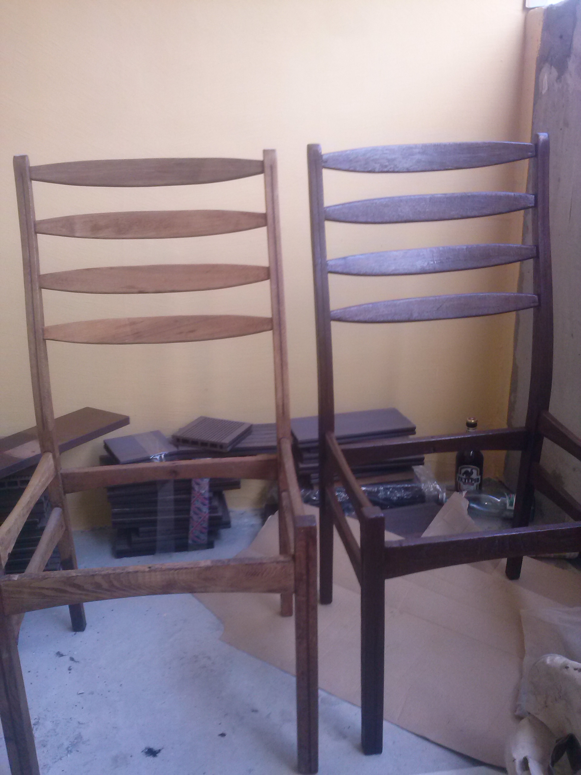

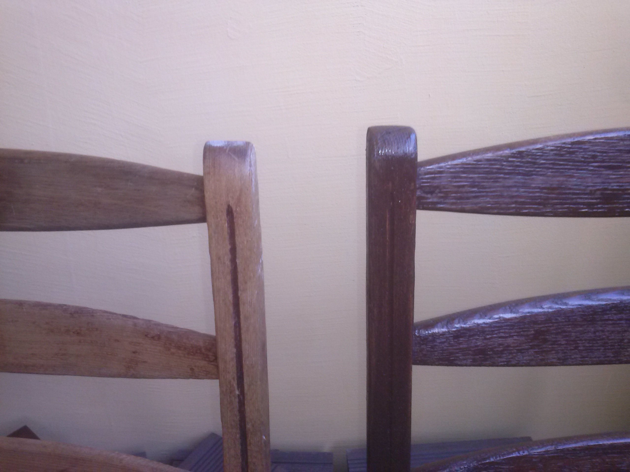

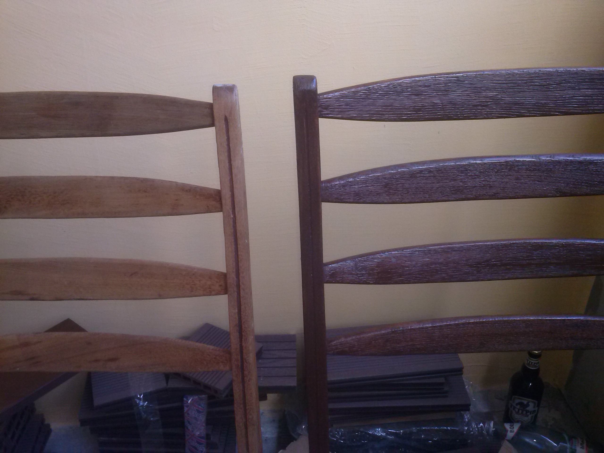

sunreal Опубліковано: 13 липня 2015 Поділитись Опубліковано: 13 липня 2015 масло 1 слой ,ясень . 1 Посилання на коментар Поділитися на інших сайтах More sharing options...
Рыжая Рыжая Опубліковано: 13 липня 2015 Поділитись Опубліковано: 13 липня 2015 масло 1 слой ,ясень . А масло какое? Осмо? Посилання на коментар Поділитися на інших сайтах More sharing options...
sunreal Опубліковано: 13 липня 2015 Поділитись Опубліковано: 13 липня 2015 А масло какое? Осмо? осмо ,тонировал сам Посилання на коментар Поділитися на інших сайтах More sharing options...
sov1178 Опубліковано: 14 липня 2015 Поділитись Опубліковано: 14 липня 2015 масло 1 слой ,ясень Это что-то типа реставрации? Если да, то расскажите пожалуйста как лак старый убирали, а то у меня пару стульев дубовых есть, но страшненькие просто жуть... Посилання на коментар Поділитися на інших сайтах More sharing options...
sunreal Опубліковано: 14 липня 2015 Поділитись Опубліковано: 14 липня 2015 Это что-то типа реставрации? Если да, то расскажите пожалуйста как лак старый убирали, а то у меня пару стульев дубовых есть, но страшненькие просто жуть... шливовал мультиинструментом, пазы виниловой щеткой. 1 Посилання на коментар Поділитися на інших сайтах More sharing options...
